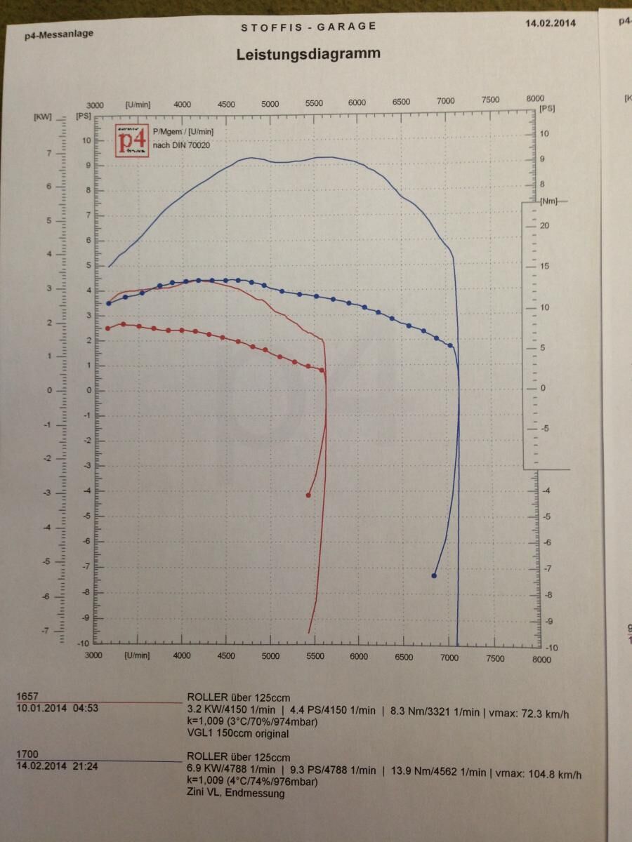

Basis ist immer der Originalmotor (entweder mit 125ccm aufgebohrt oder 150ccm Zylinder (ggf. auch aufgebohrt)hier mal ein Leistungsdiagramm vom Zini (in der Stage 3 Ausführung VL/VB Motor mit orig. Getriebe, Kupplung PX150/Z22)
und man muss schon sagen, Hut ab da ist einiges aus den alten Motoren rausgeholt worden (die Leistung hat sich mehr als verdoppelt)

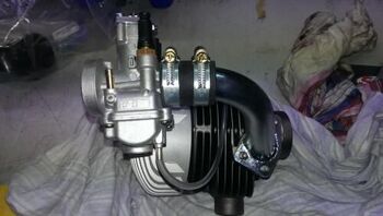

5 Teile die maßgeblich für die Leistungssteigernung in diesem Fall verantwortlich sind (neben langer Tüftelei):1.) orig. Zylinder mit GS Kolben (GS150 Flachkolben mit 1,5mm Kolbenringe) und neuen CNC gefertigten Zylinderkopf mit Kopfdichtung (der Flachkolben verlangt nach einer anderen Brennraumgeometrie als die herkömmlichen Nasenkolben) Zylinder und Kolbenanpassung
2.) Vergaser indem Fall Polini CP23 (mit geänderten Cutaway) angepasst auf kolbengesteuerte Motoren und eigenen Ansaugstutzen 24mm
und Ram Air Filter (bei mir kommt ein Machard Filter wegen der Einbautiefe)
3.) angepassten SIP Road (Vitonflansch und Adapterhalterung) die Verwendung eines orig. PX Auspuffes kann mit ca. 1 PS weniger angenommen
werden
4.) neue Kurbelwelle (ich glaube da war es eine Kingwelle) mit oberen Pleuellager statt der Bronzebuchse
da erwartet man momentan die eigens konzipierte Tameni Welle mit hochwertiger Pleuelstange, leider wird da der Preis von ursprünglich
knapp € 180 nicht zum halten sein und ich gehe davon aus, dass die über + € 200 kosten wird, aber noch immer günstiger als eine King Wille
5.) v-tronic

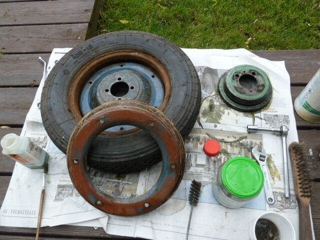

so habe heute mal den Bock angehoben um an den Motor zu kommen.
Hinterreifen demontiert. Felgen gereinigt und werden gerade
entrostet, Ansaugstutzen und Prall Blech ebenso. In dem Zuge konnte ich auch gleich mal feststellen warum ich beim Kicken so seltsame
Geräusche gehört habe. Kupplungsdeckel ist nur mit zwei Schrauben fixiert und der klappert, mal sehen was sich dahinter abspielt.
Gleiches gilt für die Bremstrommel, auch dort fehlt eine Schraube zur Fixierung an der Bremstrommelaufnahme und die Omega Sicherung
der Bremsbeläge ist auch nicht vorhanden.

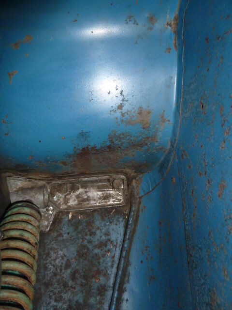

Radkasten mal grob gesäubert, schaut aber ganz gut aus. Stoßdämpferaufnahme auch in Ordnung (Stoßdämpfer allerdings defekt, das war
eh schon im Vorfeld klar) -

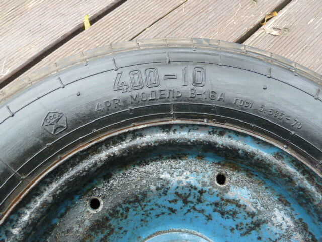

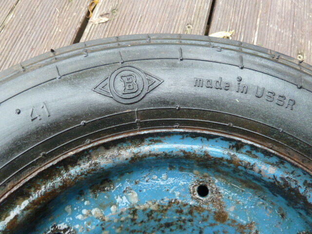

Der Reifen ist noch made in USSR. Aufheben, der kommt ins Museum.
Aber die Substanz ist ja wirklich bemerkenswert. Die hat 50 Jahre Russland hinter sich. Also nix mit tolles "California"-Klima.

...ja bei den Reifen wird der Beste, dann als Ersatzreifen Verwendung finden, am Roller kommen dann zwei Continental drauf.

.......der Reifen ist das Beste !!!!
Ich habe bisher nur Conti gefunden mit 4x10, sonst keine andere Marke mit dieser Dimension. Leider sind die Reifen sehr hart, daher fahr ich mit nur 1 bar. Schau auf das Herstellungsdatum, die drehen dir teilweise 2-3 Jahre alte Reifen an. Ich vermute, dass die Nachfrage an Vjatkareifen gering ist....

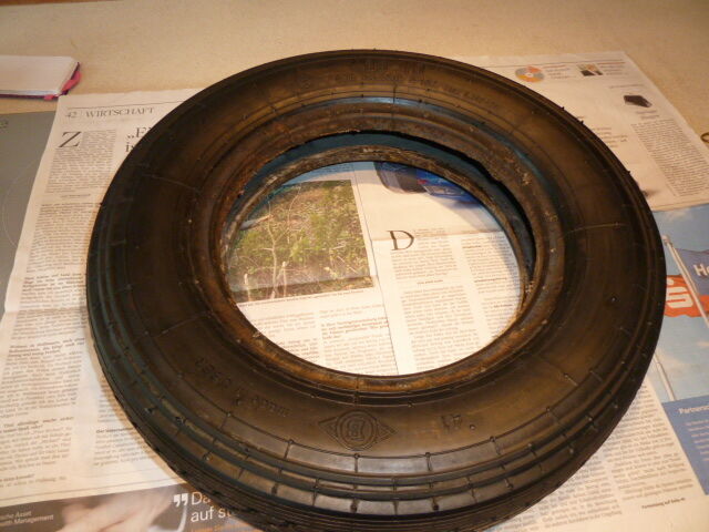

Jawoll die Spülmaschine zur Restauration missbrauchen geil
, kein ärger bekommen.
Hahaha, wenn die Frau mal in das Forum rein schaut......au weia,
dan gehts runt...Auf die Idee wär ich auch noch nich gekommen,reifen in den Geschirrspüler...... Motoren gehen gut, werden aber dunkel grau von der Hitze...Alu ab 80 grad....
