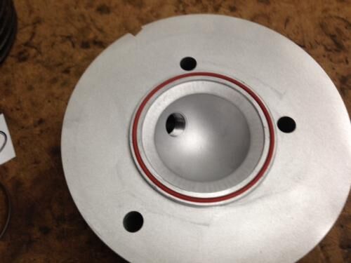

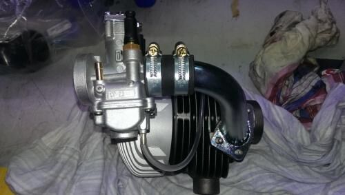

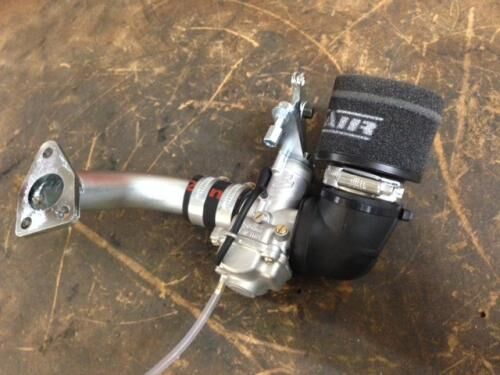

    aber weiter im Thema:

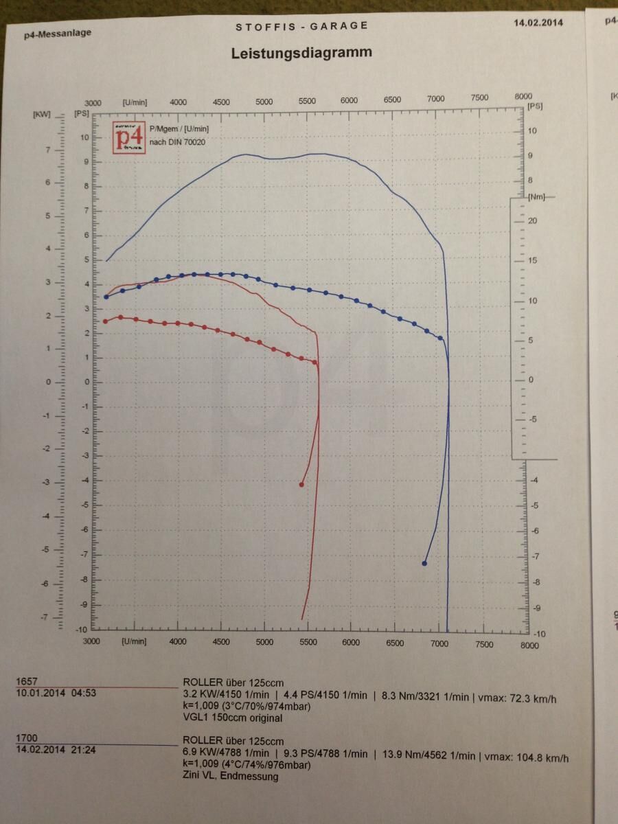

    Wie es il presidente schon angedeutet hat, die Vjatka ist mit dem Originalmotor mehr als träge und man muss sich wirklich
    anstrengen um an die Höchstgeschwindigkeit von ca. 70km/h heran zu kommen.
    Daher auch ein paar Worte zum geplanten "Tuning", für mich geht es da mehr in Richtung Straßentauglichkeit und zügig mit
    schwimmen können(hat aber nichts mit der 2. Motorvariante zu tun, die kommt danach). Wie es schon davor auch mal geschrieben habe, die Inputs kommen da von den WF Spezialisten aus dem GSF.
    Hier wurde schon des längeren an diesen Fahrzeugen getestet und Mehrleistungen erzielt, wobei das auch immer mit ein wenig Geheimnis
    krämerei verbunden war, teilweise auch nachvollziehbar, wer ist nicht gerne erster bei irgend einer Sache. Seit heuer haben sich da
    aber einige Spezialisten zusammen geschlossen, um Ihre Erfahrung und Ergebnisse auch anderen transparent zu machen und was ganz
    wichtig ist, diese Teile auch für die Allgemeinheit fertigen zu lassen oder teilweise selbst zu fertigen. Läuft unter dem Namen O & Z
    Tuning (Oliver und Zini). Damit solche Sachen auch preis-, vertriebstechnisch und auch organisatorisch passen, braucht es auch die Hilfe
    stellung eines Shops, in dem Falle halt Stoffis - Garage.
    Wie gesagt die beiden Burschen haben (neben den anderen) viel getestet vor allem mit Produkten die bereits am Markt sind, diese
    dann für die WF Motoren passend gemacht und so Schritt für Schritt verschiedene Ausbaustufen erreicht (Stage 1-3)
    Basis ist immer der Originalmotor (entweder mit 125ccm aufgebohrt oder 150ccm Zylinder (ggf. auch aufgebohrt)
    hier mal ein Leistungsdiagramm vom Zini (in der Stage 3 Ausführung VL/VB Motor mit orig. Getriebe, Kupplung PX150/Z22)
    und man muss schon sagen, Hut ab da ist einiges aus den alten Motoren rausgeholt worden (die Leistung hat sich mehr als verdoppelt)

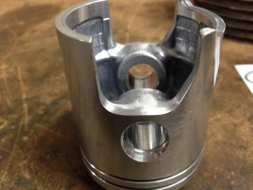

    5 Teile die maßgeblich für die Leistungssteigernung in diesem Fall verantwortlich sind (neben langer Tüftelei):
    1.) orig. Zylinder mit GS Kolben (GS150 Flachkolben mit 1,5mm Kolbenringe) und neuen CNC gefertigten Zylinderkopf mit Kopfdichtung (der Flachkolben verlangt nach einer anderen Brennraumgeometrie als die herkömmlichen Nasenkolben) Zylinder und Kolbenanpassung
    2.) Vergaser indem Fall Polini CP23 (mit geänderten Cutaway) angepasst auf kolbengesteuerte Motoren und eigenen Ansaugstutzen 24mm
    und Ram Air Filter (bei mir kommt ein Machard Filter wegen der Einbautiefe)
    3.) angepassten SIP Road (Vitonflansch und Adapterhalterung) die Verwendung eines orig. PX Auspuffes kann mit ca. 1 PS weniger angenommen
    werden

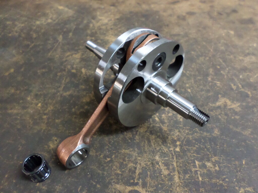

    4.) neue Kurbelwelle (ich glaube da war es eine Kingwelle) mit oberen Pleuellager statt der Bronzebuchse
    da erwartet man momentan die eigens konzipierte Tameni Welle mit hochwertiger Pleuelstange, leider wird da der Preis von ursprünglich
    knapp € 180 nicht zum halten sein und ich gehe davon aus, dass die über + € 200 kosten wird, aber noch immer günstiger als eine King Wille
    5.) v-tronic
    Bilder habe ich mir ausgeliehen v. Zini und Mizuno 1968 zur Darstellung!

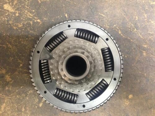

    und um die Leistung dann auch noch in Geschwindigkeit um zu setzen, die notwendige Getriebeabstufung, auch da hat der Zini und auch andere bereits stark herumgetüftelt und ggf. kann das dann auch erworben werden indem Fall war es sogar original (Kupplung war indem Fall Standart PX150/Z22)
    Abbildung zeigt ein umgebautes Primär (Z65) einer PX200 auf alte Nebenwelle (Feder von der V5o, Abdeckung Eigenkonstruktion Zini)
    ....wie gesagt, das habe nicht ich mir ausgedacht sondern einige andere, es ist aber schön das die es gemacht haben und ich
    mich dieser Teile jetzt bequem bedienen kann..
    ....bei der Sache geht es um Tuning am Originalmotor (zur Wahrung der Optik!!), dass man noch mehr Leistung aus anderen Motoren
    raus holen kann, sollte klar sein...

    ........genau so, dann rennt die Laube auch !
    Die Übersetzung kannst du dir aber sparen. Im Gegensatz zu den LU mit 8" haben Vjadkas ja übergroße 10 " Männerräder und das ist der Hobel dann dut übersetzt !
    Die Vjadka Zylinder haben auch noch einen weiteren Vorteil zum Tunen: Der Direkteinlass vom Vergaser ist sehr groß gestaltet, schon von Haus aus! Im Gegensatz zu einem Piaggio VB 150 Zylinder ist der Einlass der Vjadkas rießig.... 2-)

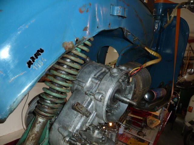

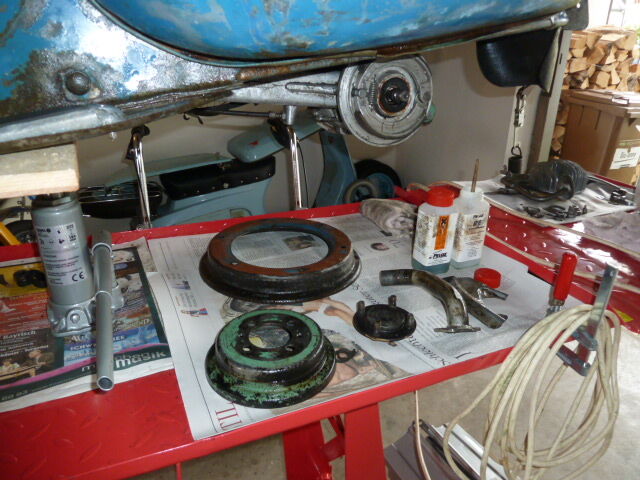

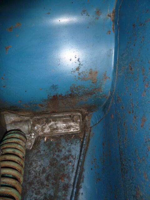

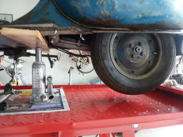

    so habe heute mal den Bock angehoben um an den Motor zu kommen.
    Hinterreifen demontiert. Felgen gereinigt und werden gerade
    entrostet, Ansaugstutzen und Prall Blech ebenso. In dem Zuge konnte ich auch gleich mal feststellen warum ich beim Kicken so seltsame

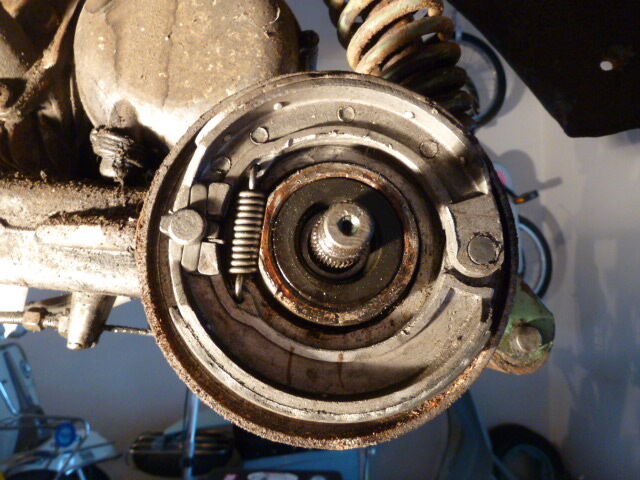

    Geräusche gehört habe. Kupplungsdeckel ist nur mit zwei Schrauben fixiert und der klappert, mal sehen was sich dahinter abspielt.
    Gleiches gilt für die Bremstrommel, auch dort fehlt eine Schraube zur Fixierung an der Bremstrommelaufnahme und die Omega Sicherung
    der Bremsbeläge ist auch nicht vorhanden.

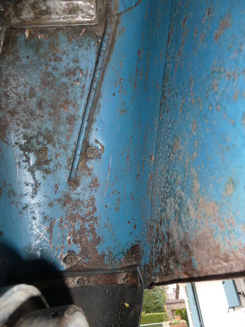

    Radkasten mal grob gesäubert, schaut aber ganz gut aus. Stoßdämpferaufnahme auch in Ordnung (Stoßdämpfer allerdings defekt, das war
    eh schon im Vorfeld klar)

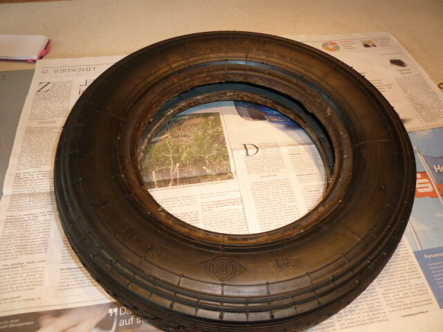

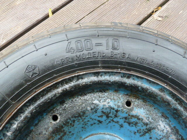

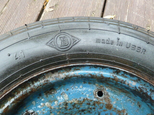

    Reifenbezeichnung (original)

    Der Reifen ist noch made in USSR. Aufheben, der kommt ins Museum.
    Aber die Substanz ist ja wirklich bemerkenswert. Die hat 50 Jahre Russland hinter sich. Also nix mit tolles "California"-Klima.

    ...ja bei den Reifen wird der Beste, dann als Ersatzreifen Verwendung finden, am Roller kommen dann zwei Continental drauf.

    .......der Reifen ist das Beste !!!!
    Ich habe bisher nur Conti gefunden mit 4x10, sonst keine andere Marke mit dieser Dimension. Leider sind die Reifen sehr hart, daher fahr ich mit nur 1 bar. Schau auf das Herstellungsdatum, die drehen dir teilweise 2-3 Jahre alte Reifen an. Ich vermute, dass die Nachfrage an Vjatkareifen gering ist.... <X

    ..ja der ist wirklich gut, daher habe ich Ihn auch gleich mal hergerichtet....jetzt schaut er fast aus wie neu :)
    aber beim Reifendruck liegst genau in der Vorgabetabelle, ich werde mich da noch mit dem Stoßdämpfer ein wenig auseinander setzen ;)
