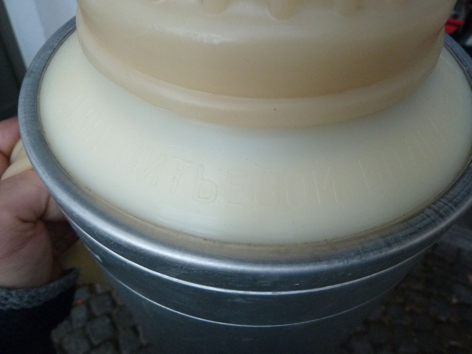

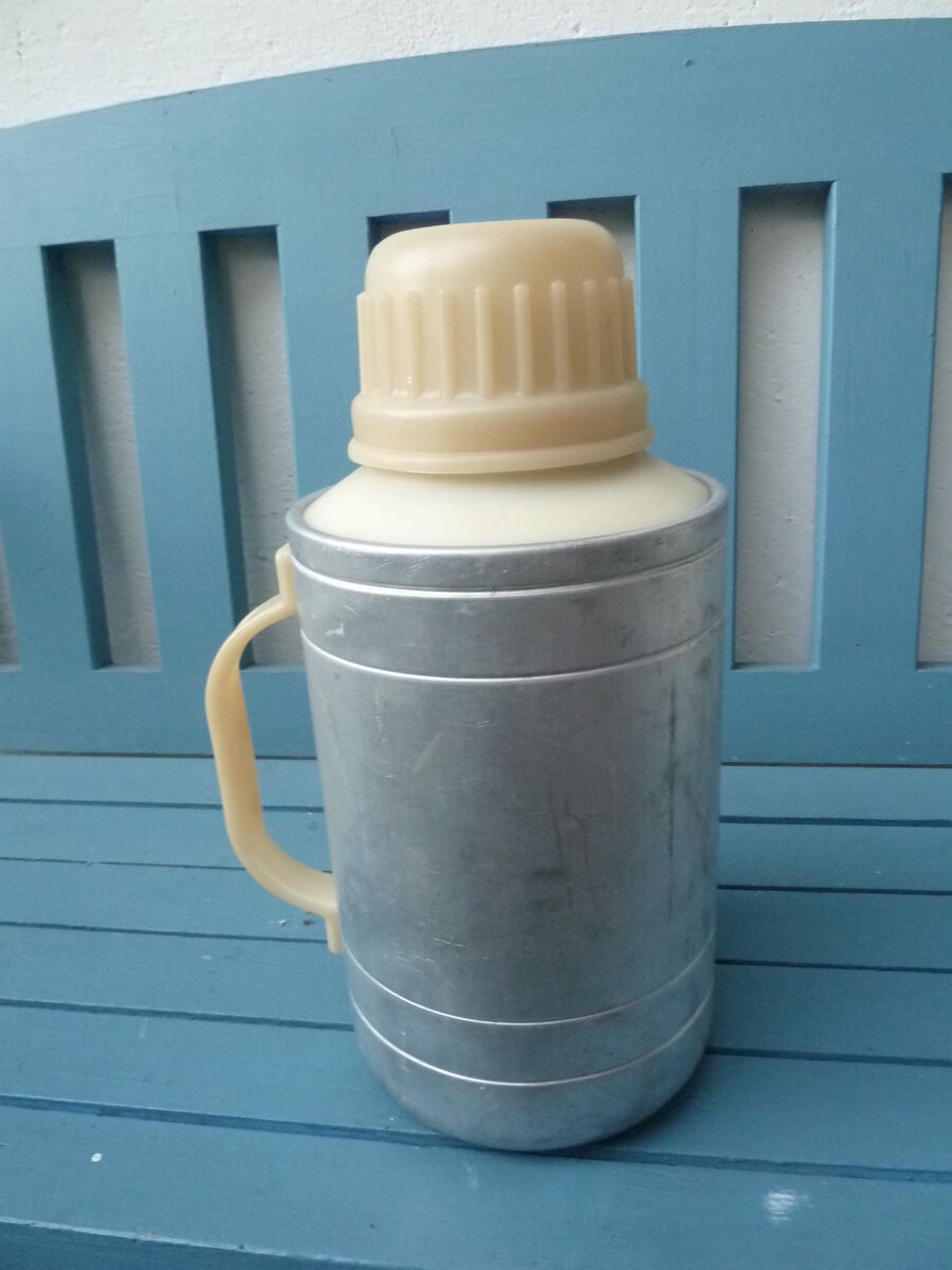

    ...damit uns ggf. nicht kalt wird bei einem Vjatkatreffen
    russ. Thermoskanne (einer Panzerbelegschaft ca. 3 Liter)...kann man sicher auch als Reservekanister
    nutzen....

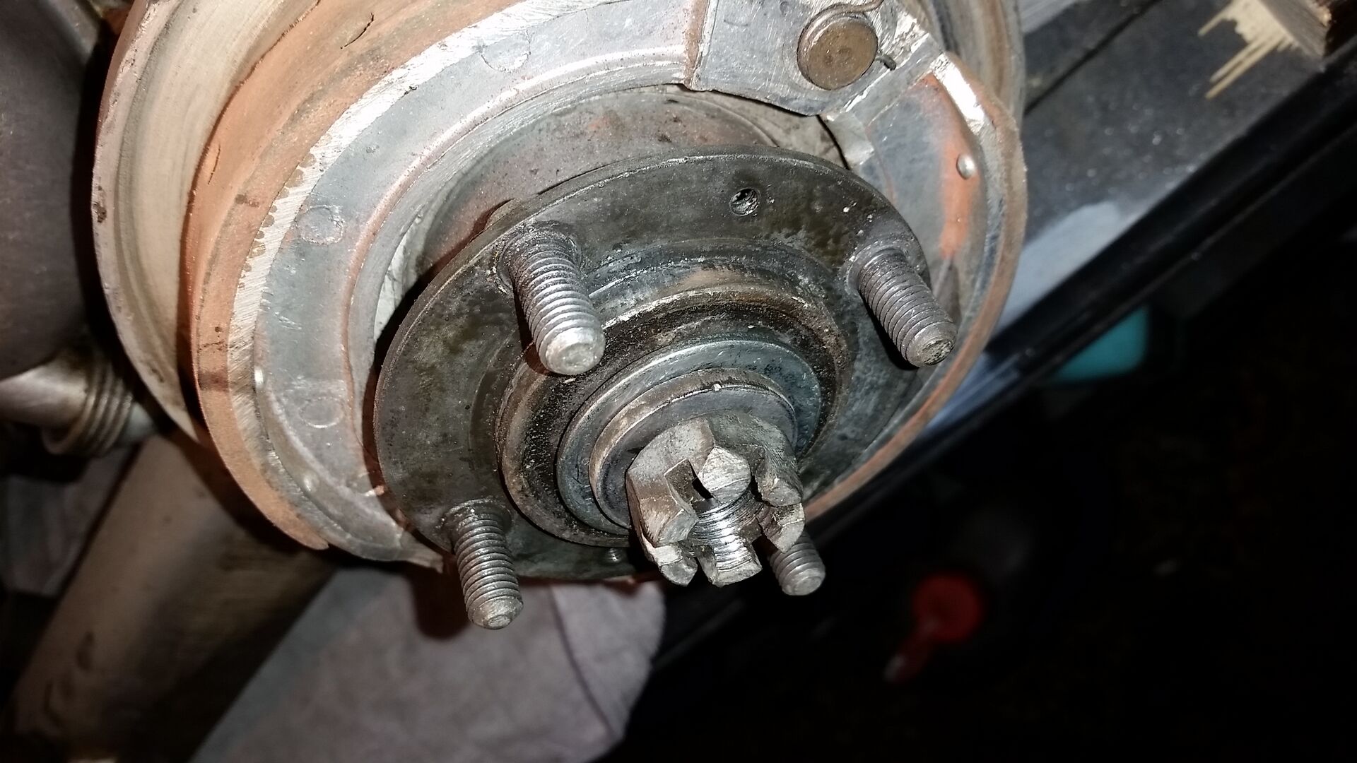

    Guten Abend zusammen,
    Hatte Heute wieder etwas Zeit um den Russen in Schuss zu bringen. Motor ist jetzt endlich komplett.
    Wollte ihn eigentlich heute in den Roller setzen , doch hat es wieder an einer Kleinigkeiten gescheitert.
    Mir fehlt die Kronenmutter von der Antriebsachse .
    Gibt es diese im Sip Shop?
    Oder hat jemand noch was rum liegen?
    Hab eine andere probiert jedoch passte das Gewinde nicht.
    Vielen Dank schon mal im Voraus für eure Antworten .
    MfG Tom

    • December 29, 2015 at 23:36
    • #732
    Hab schonmal gesehen dass dies wer hier anbietet. Im set mit scheibe (und denke überwurf?) Melde auch gleich interesse dazu da dies ja wieder spezifisch ist.

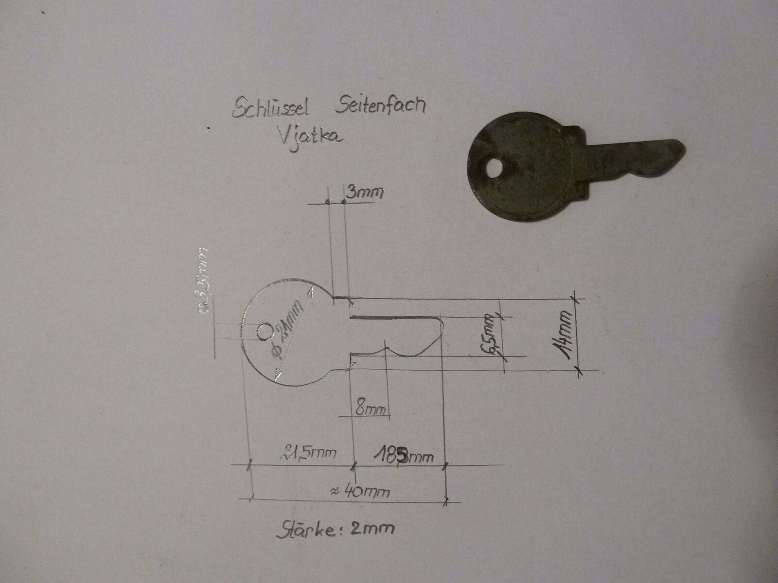

    ...braucht wer eventuell einen nachgemachten Schlüssel für das Seitenbackenschloß ?
    Da hier anscheinend einheitliche Profile genommen wurden, sind die alle gleich und schauen
    so aus (passen zumindest an beide meiner Fahrzeuge)
    original Schlüssel Vjatka
    Ich habe mal 5 Stk aus Litauen geordert, wird sicher eine Weile dauern bis die dann da sind. Preis wurde
    mir bei ungefähr € 3 das Stück genannt. Wenn sie geschmacklich nicht passen sollte, kann man sich ja dann
    noch immer was überlegen........

    • January 6, 2016 at 18:29
    • #736
    Ich würde einen Schlüssel nehmen. Melde dich einfach, wenn du sie da hast.

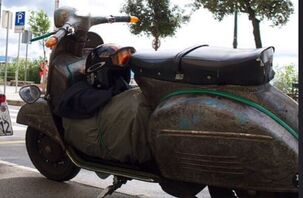

    Schlüssel hab ich schon, und jetzt hab ich es endlich auch geschafft, dass das Lenkschloss nicht einschnappt, wenn es offen ist. Dafür musste die Gabel wieder raus...
    Das Einstellen der Lenkkopflager ist auch so eine Sache: Wenn das Spiel gefühlsmässig passt und ich ziehe dann die Sicherungsmutter fest, dann klemmt die Gabel. Offenbar drückt die Sicherungsmutter die Mutter mit der Lagerschale beim Festziehen runter. Hab ich auch noch nie erlebt. 8o
    Diese Sorgen hatte der Besitzer des Gerätes am Foto vermutlich nicht:
    Vyatka, nicht Vespa, wie unschwer am Rücklicht zu erkennen ist! :)

    jawa Umbau vjawa. :D geil

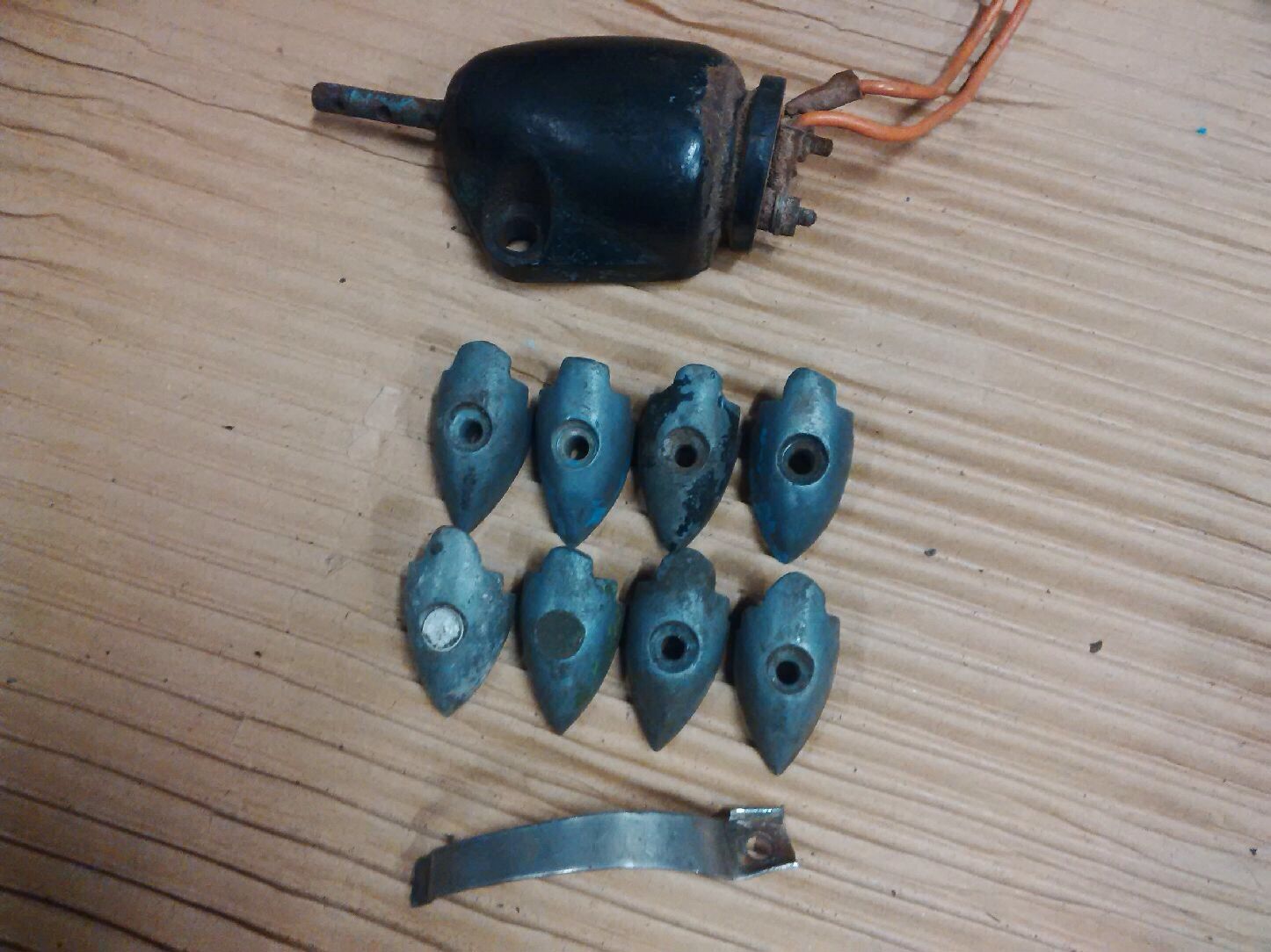

    Aaargh! Ich könnt mir in den Arsch beißen!
    Auf E**y ging gerade ein O-Schlüssel fürn Lichschalter für 30,10€ über den Tresen! :(
