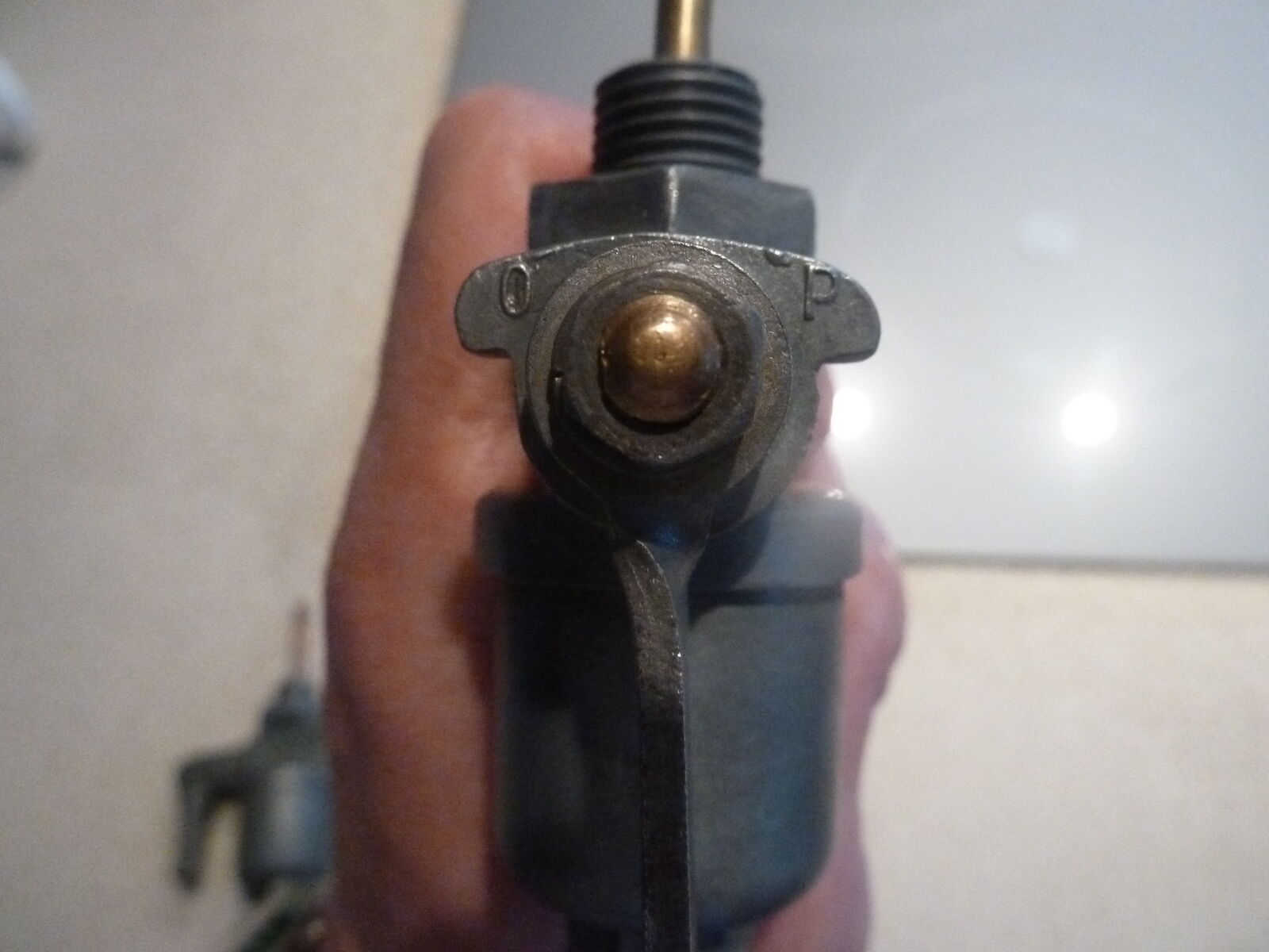

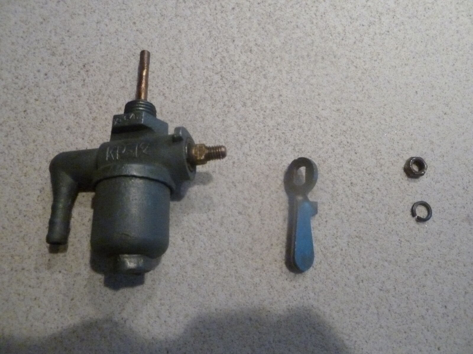

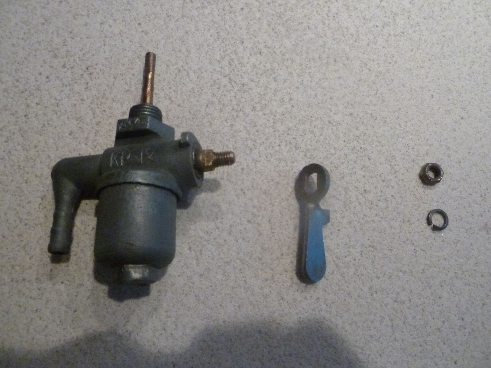

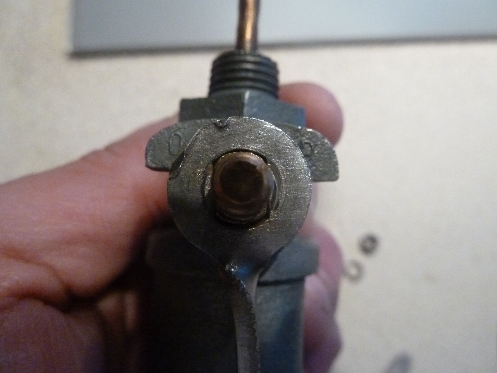

    Habe jetzt getestet, beide Benzinhähne arbeiten mit Reserve einwandfrei.
    Bei mir also :
    3 Uhr offen
    6Uhr zu
    9 Uhr Reserve
    Zu der Gemischfrage:
    • Orignial weiß ich nicht, vermutlich 1:1, Die Russen haben ja genug Öl
    • Tuning mit originaler Gleitlagerwelle UNBEDINGT 1:25. Das Gleitlager am Kolbenbolzen benötigt die Schmierung !!!! Hatte schon 2 Mal einen Kolbenbolzenreiber....
    • Tuning mit Zini Welle , King Welle (Nadellager am Kolbenbolzen) umweltfreundliche 1:50

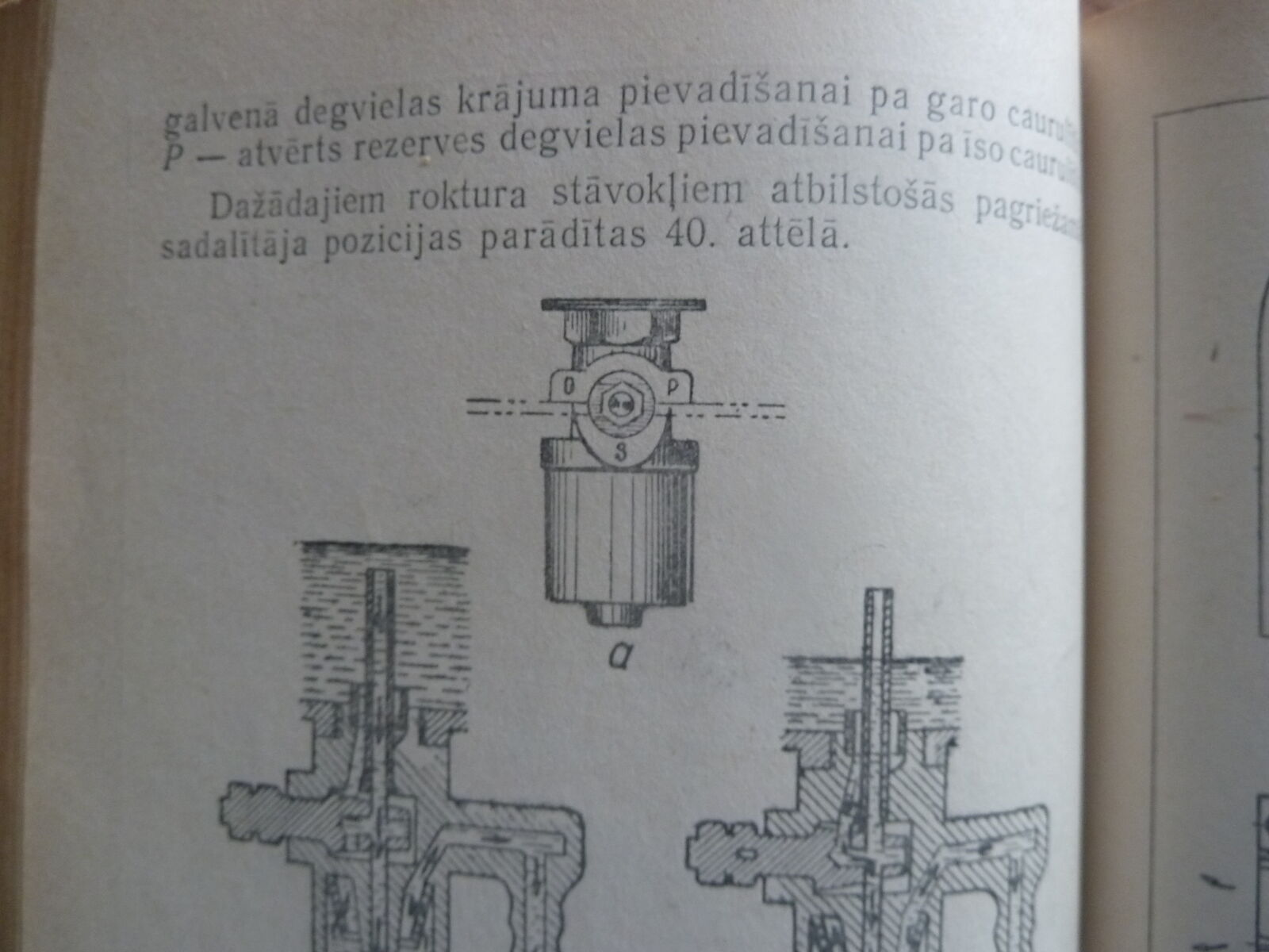

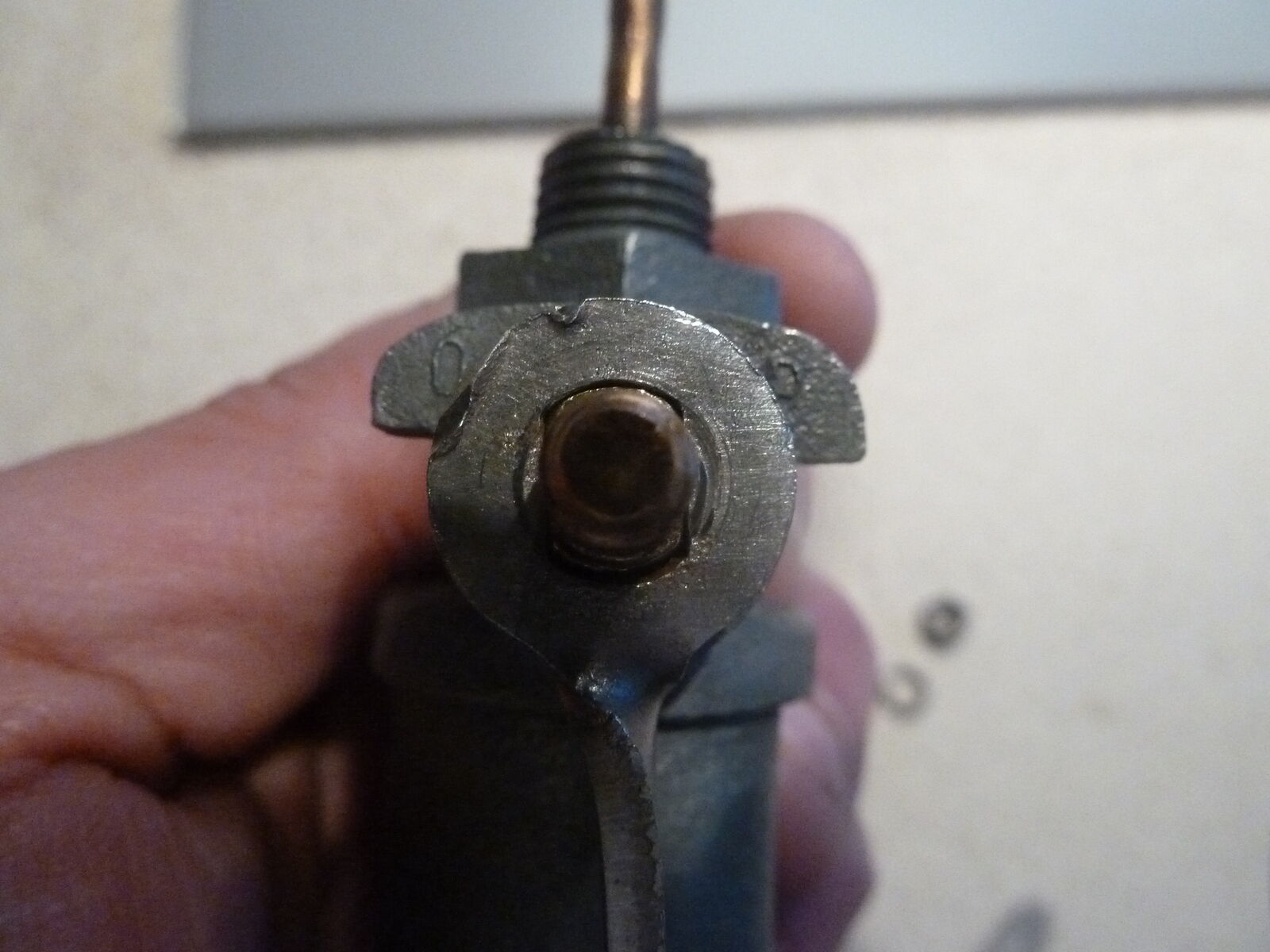

    • February 16, 2016 at 08:41
    • #885

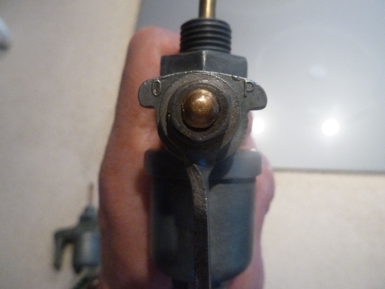

    ...habe jetzt auch nochmal an einem originalen Benzinhahn nachgeschaut
    (wenn von vorne auf den Hahn geschaut wird:
    ....ist eigentlich auch beschriftet mit 0 = 9 Uhr = offen und mit P = 3 Uhr=Reserve
    3 = 6 Uhr ist dann zu. Falsch zusammen bauen geht eigentlich nicht!
    die Stellung P wird auch im litauischen Vjatka Buch mit Reserve angegeben!
    Ich würde die Stellungen, da kyrillisch beschriftet so interpretieren:
    kyrillisch 0 = deutsch 0 = offen oder open
    Kyrillisch 3 = deutsch Z = zu oder closed
    Kyrillisch P = deutsch R = Reserve
    3 Mal editiert, zuletzt von 125vnb6 (February 16, 2016 at 12:08)

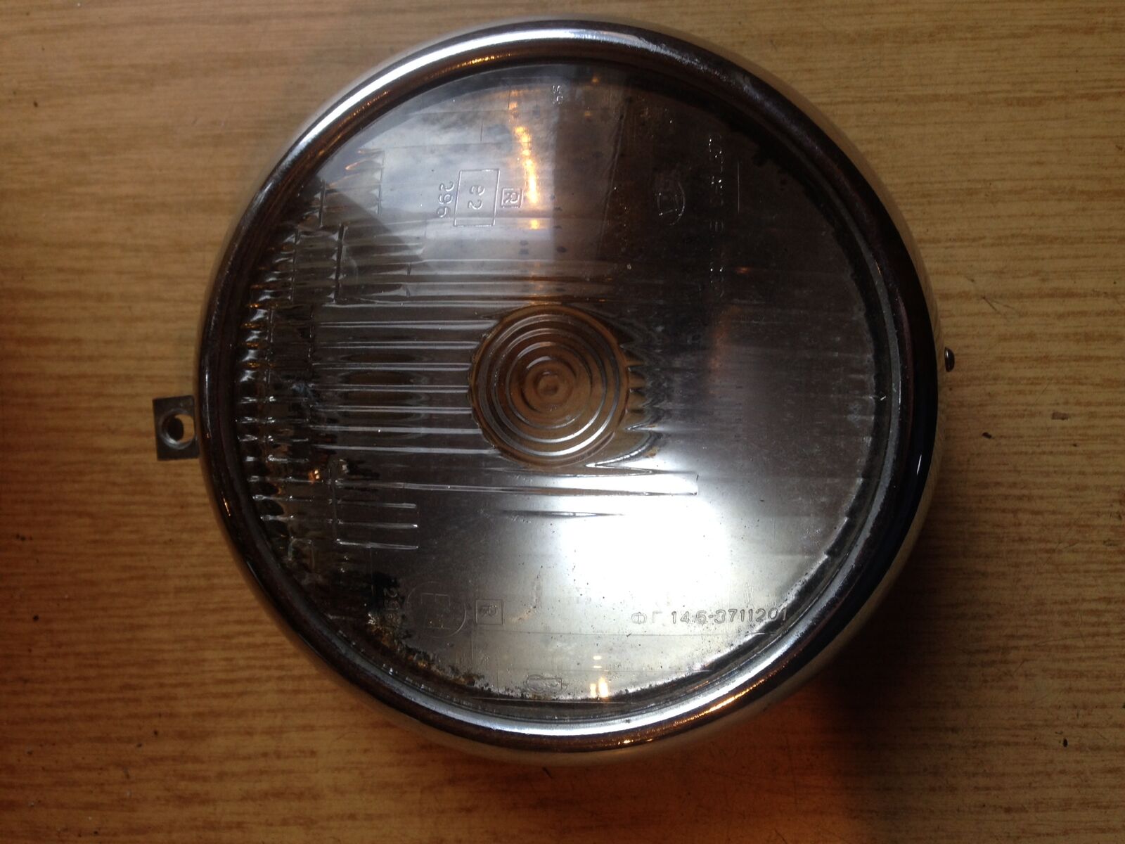

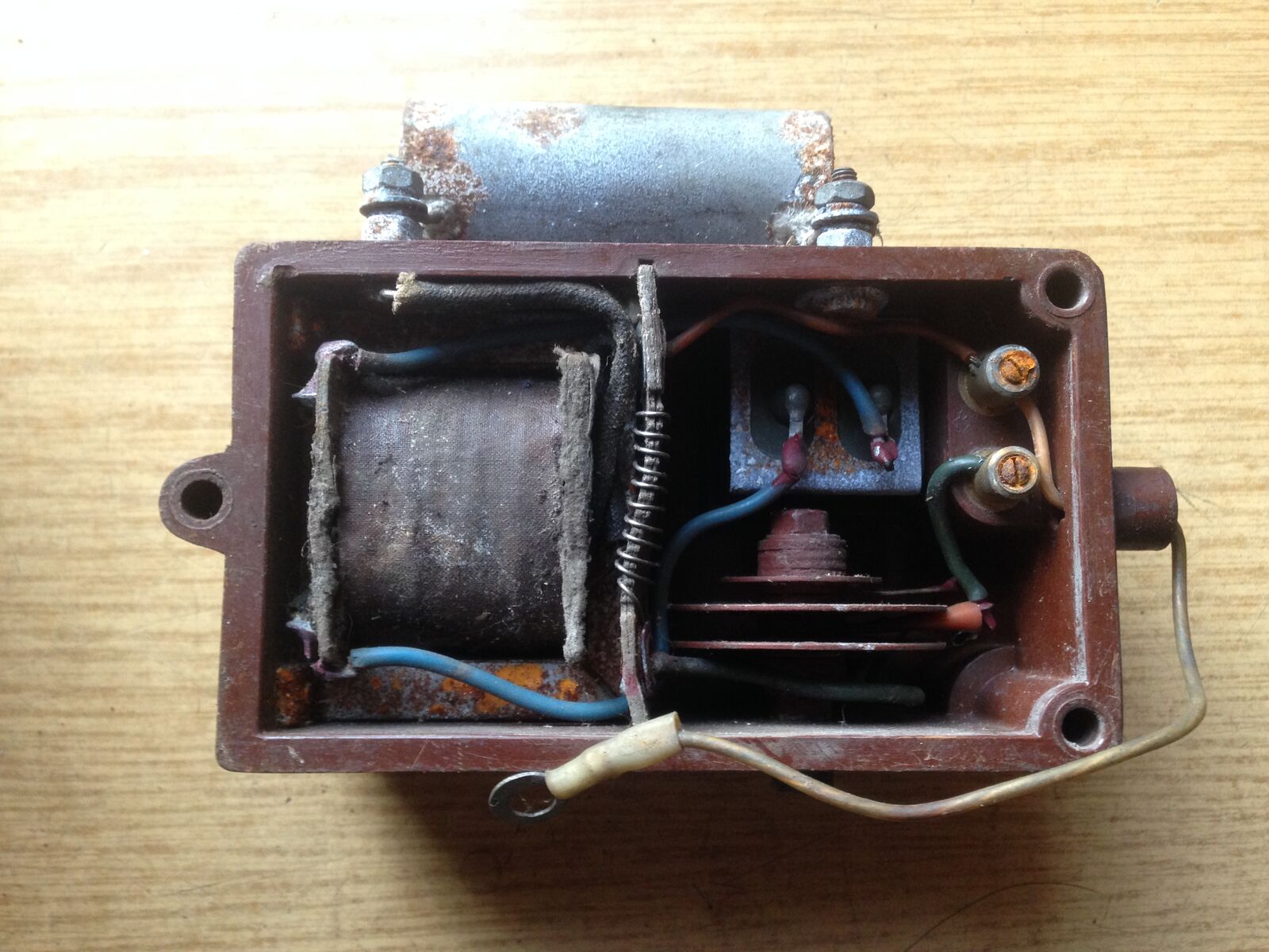

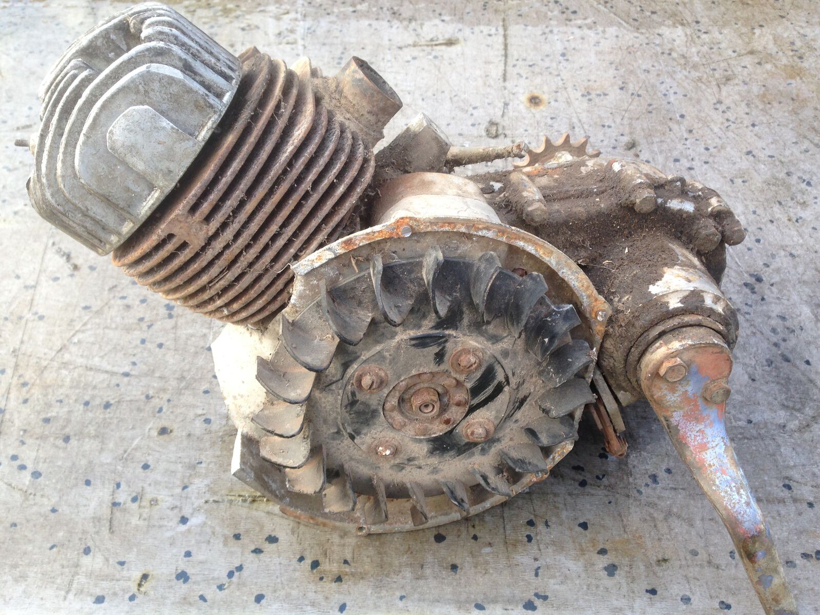

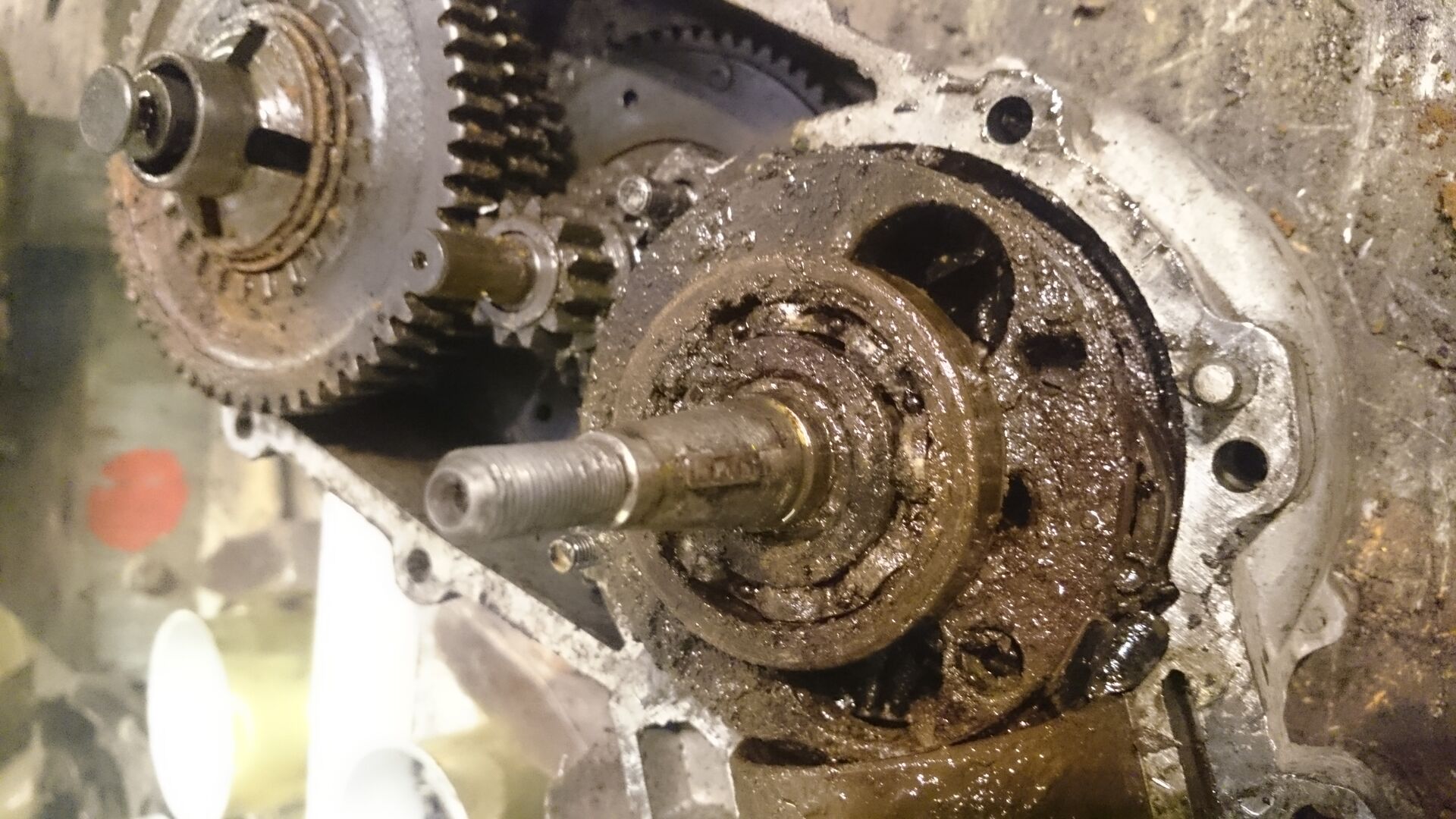

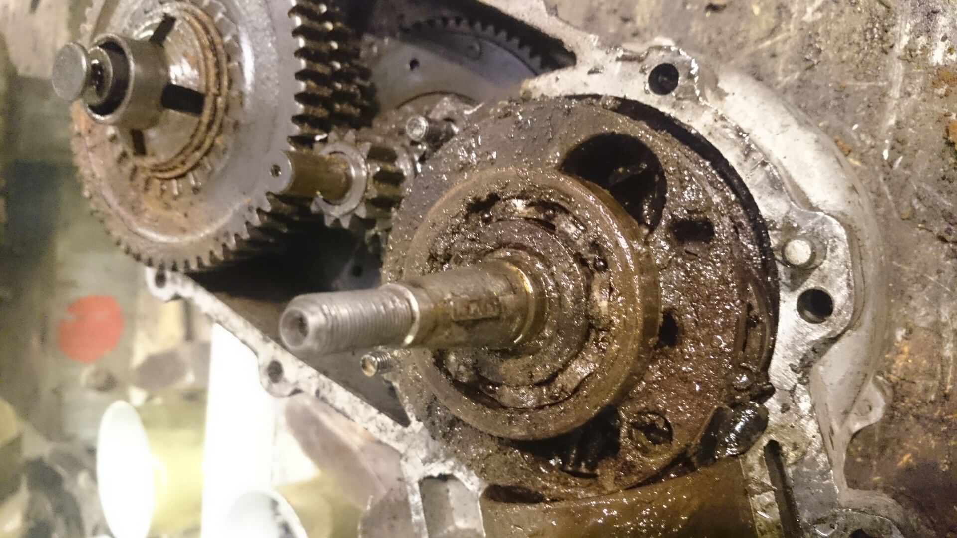

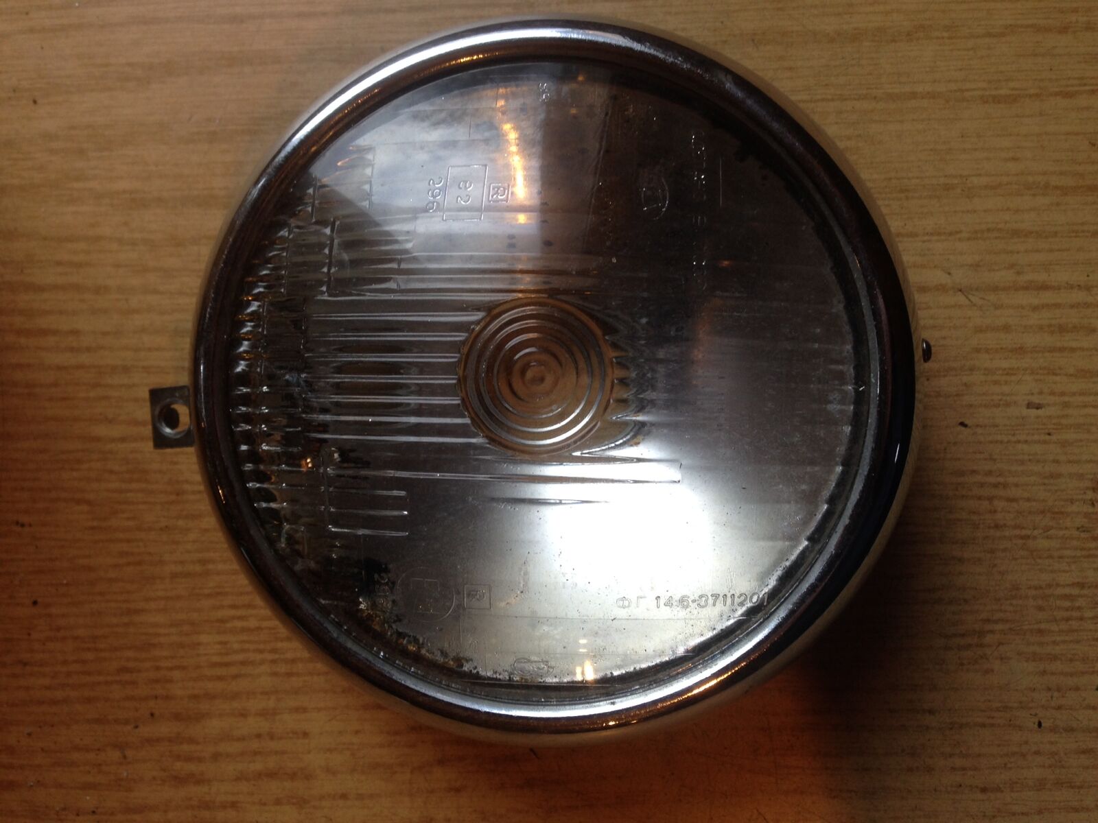

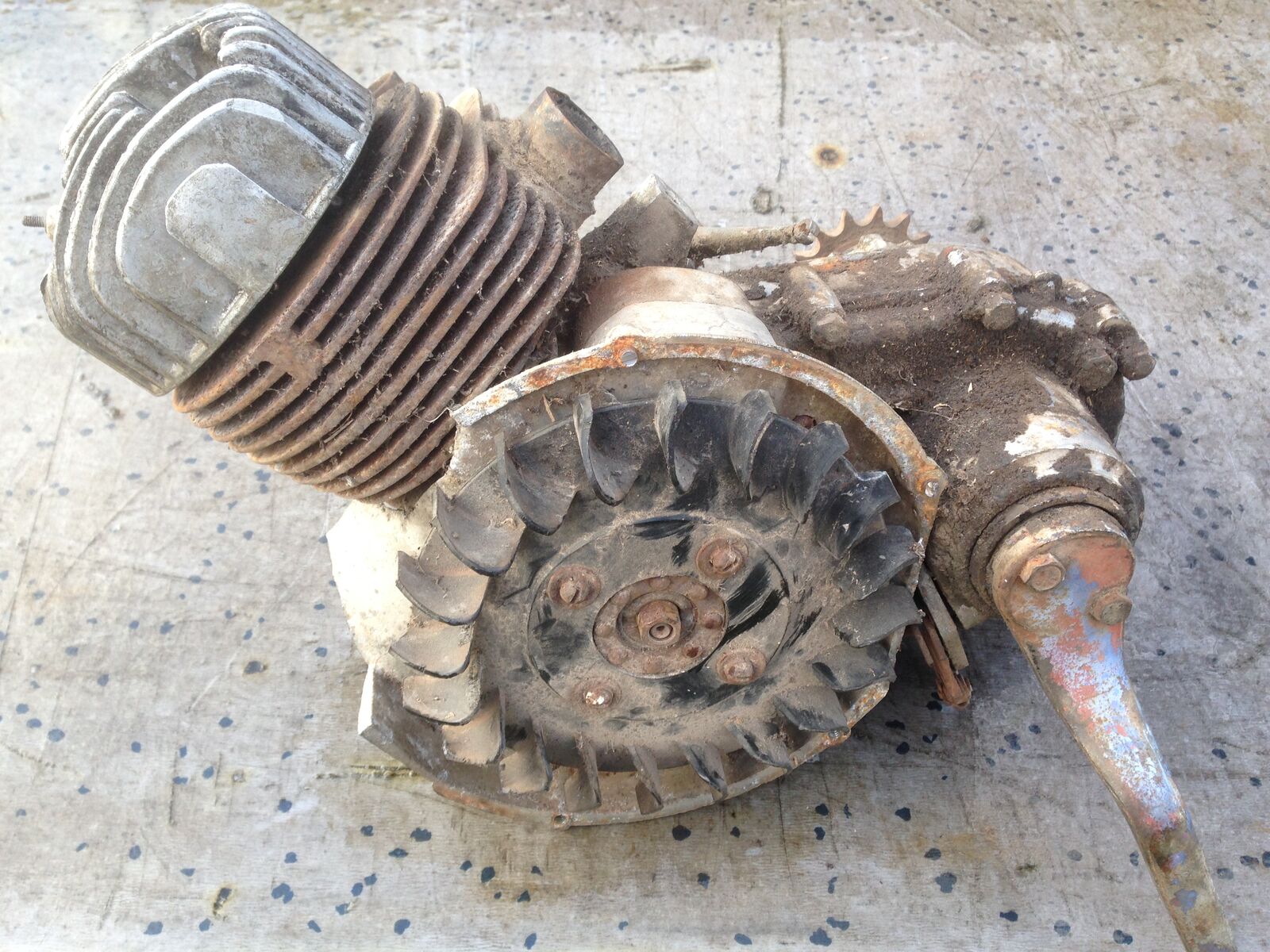

    wollte mich mal wieder melden,
    erst mal vielen Dank an 125vnb6 für die Felge. So schlecht ist die gar nicht. (Eine brauche ich aber immer noch) Habe inzwischen auch die bestellten Teile von Ansis bekommen. Lieferung auf die Minute, Bezahlung beim "Spediteur" ohne Risiko. Habe einen Scheinwerfereinsatz, Regler und einen Motor bekommen. Der Motor (zum ausschlachten) stammt nach Ansis von einer Elektra. Bis auf die Schwingenaufnahme und das Lüfterrad sollte alles andere passen. (Vieles passt aber nicht, wenn jemand Fragen hat, gebe ich gern Auskunft) Die Frage, ob sich der Motor durchdrehen lässt, hat er mit einem klaren "Ja" beantwortet. Nach 3 Tagen und etlichen Litern magischer Ingredienzien incl. Wärmebehandlungen half dann doch nur ROHE GEWALT.
    bestellte und gelieferte Teile
    so sieht die KW eines gangbaren Motors aus.
  • ptuser
    38
    673
    126
    Wiesenhof 1, 6175 Kematen in Tirol, Österreich
    Вятка - Vjatka-Viatka-Vyatka-Wjatka-Wiatka-βιατκα VP-150
    MMVC
    • February 17, 2016 at 08:25
    • #888
    Tja, was soll man sagen.... ich hab bis jetzt recht gute Erfahrungen mit ihm gemacht. Er hatte einmal einen Motor in eBay, der wesentlich besser ausgesehen hat als deiner. Ich hab ihn gefragt ob der Motor ok ist und er hat sofort gesagt, dass die Kurbelwelle defekt ist.
    Schreib ihn an, schick ihm das Foto und frag ob er die Motoren verwechselt hat.

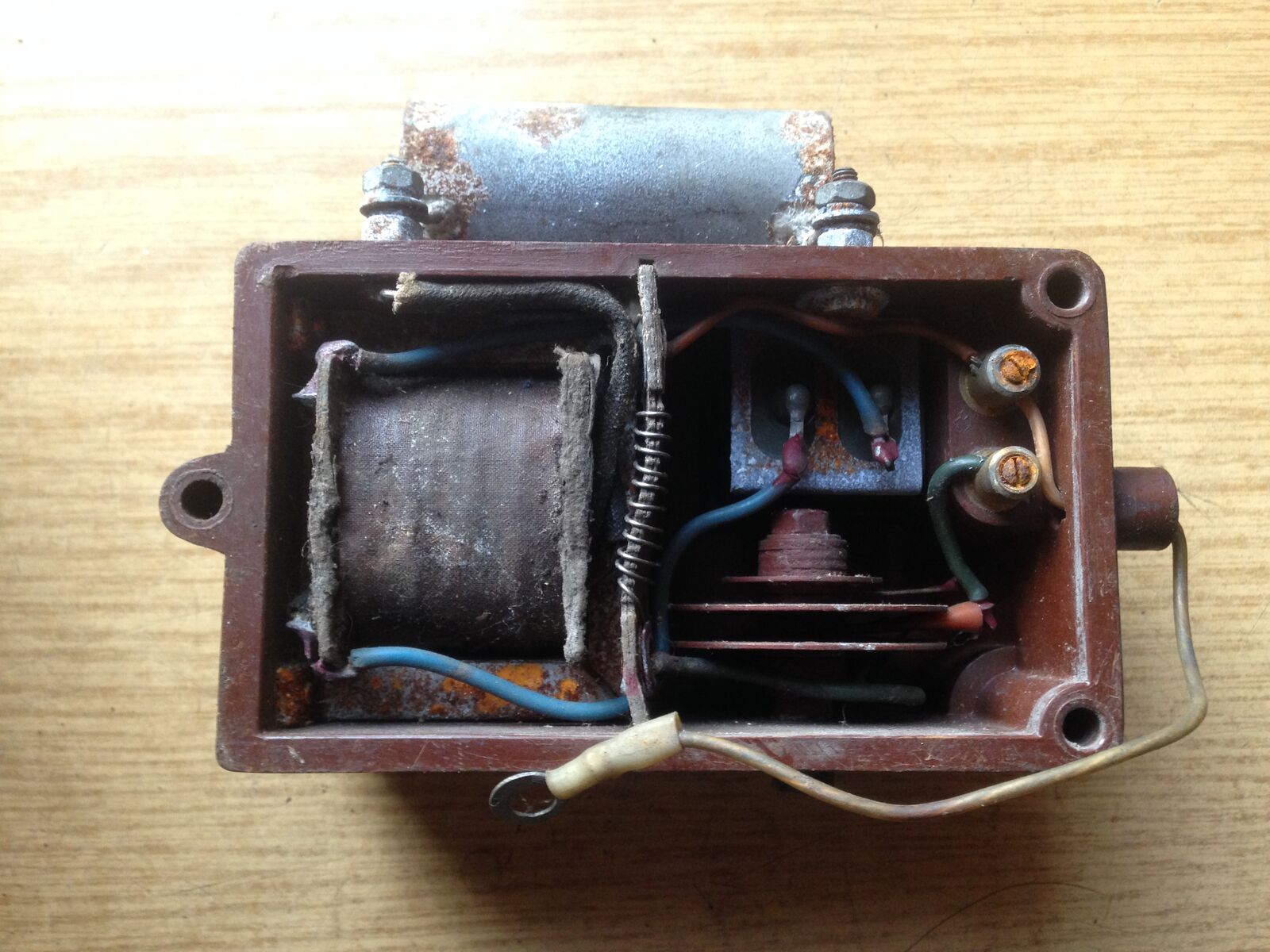

    Wenn der Regler nicht das tut was er soll, dann ist mit ziemlicher Sicherheit der Gleichrichter dran Schuld. Der lässt durch und schließt damit den Regler kurz- Ich hab den dann ausgebaut und jetzt regelt das Teil zumindest einigermaßen (auf ca. 10Volt). Batterie ist sowieso nur fürs Standlicht, werde ich also weglassen und brauch daher auch den urigen Selen-Gleichrichter nicht.

    • February 17, 2016 at 14:43
    • #890
    Danke, perfekt!
    Dann stimmt das eh bei mir so, ich habe grad Reserfe und Normal verwechselt (ich habe grad mit den Mund hinein geblasen)
    Dann kann ich ja wieder beruhigt fahren....

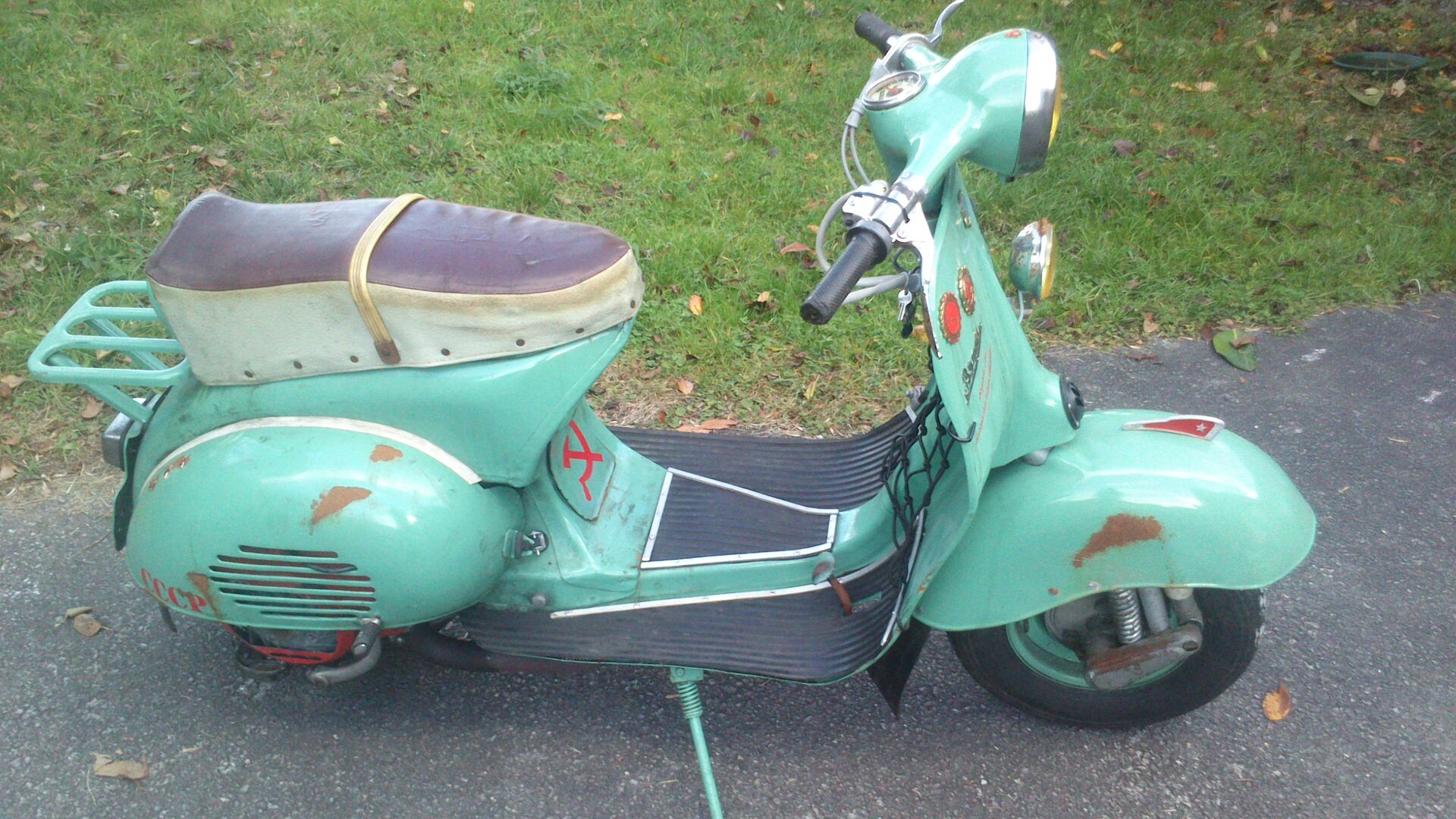

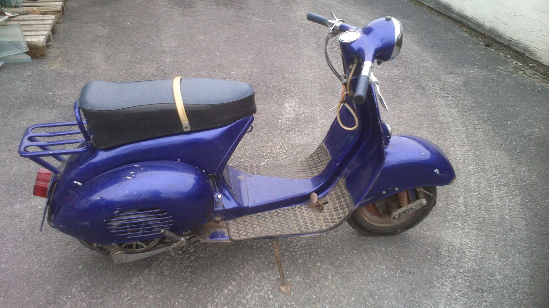

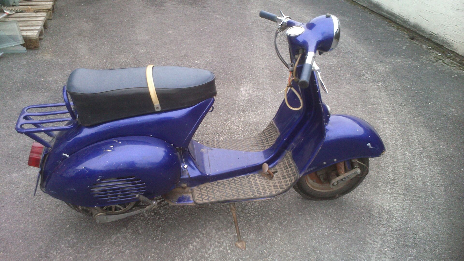

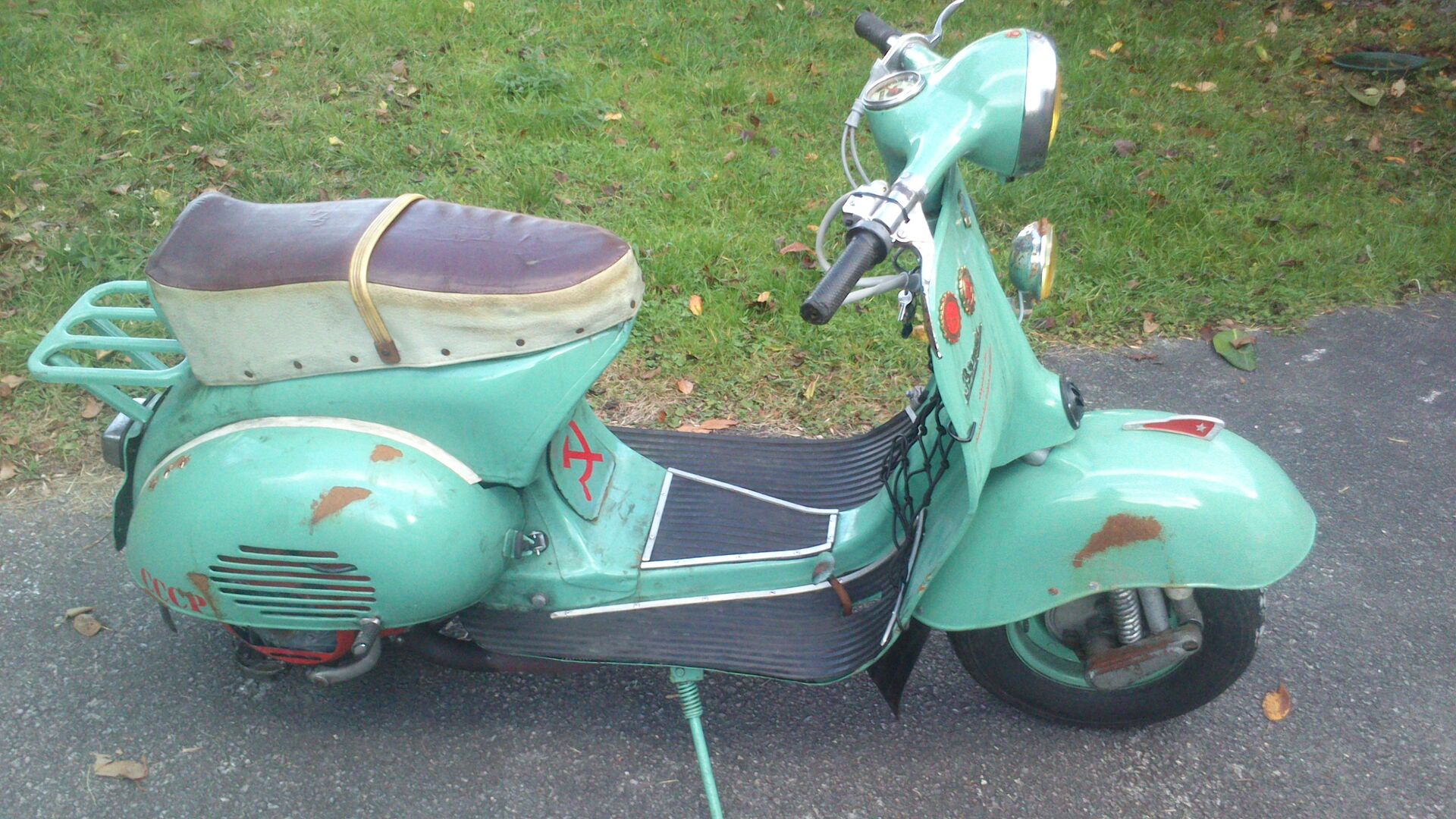

    Ich hab 2 for sale!
      • 351.7 kB
      • 1,920 × 1,080
      • 254
      • 379.77 kB
      • 1,920 × 1,080
      • 298

    • February 18, 2016 at 19:13
    • #892
    Einmal editiert, zuletzt von michael120290 (February 18, 2016 at 22:07)

    • February 18, 2016 at 19:20
    • #893
    Servus Michael .
    Die hätte ich sofort gekauft, leider habe ich schon ekne vyatka in der Garage und diese braucht ebenfalls Pflege und Betreuung. Mensch echt schade. Son schönes Teil.
    Die Frist doch nix, lass sie stehen. Viel zu schade.
