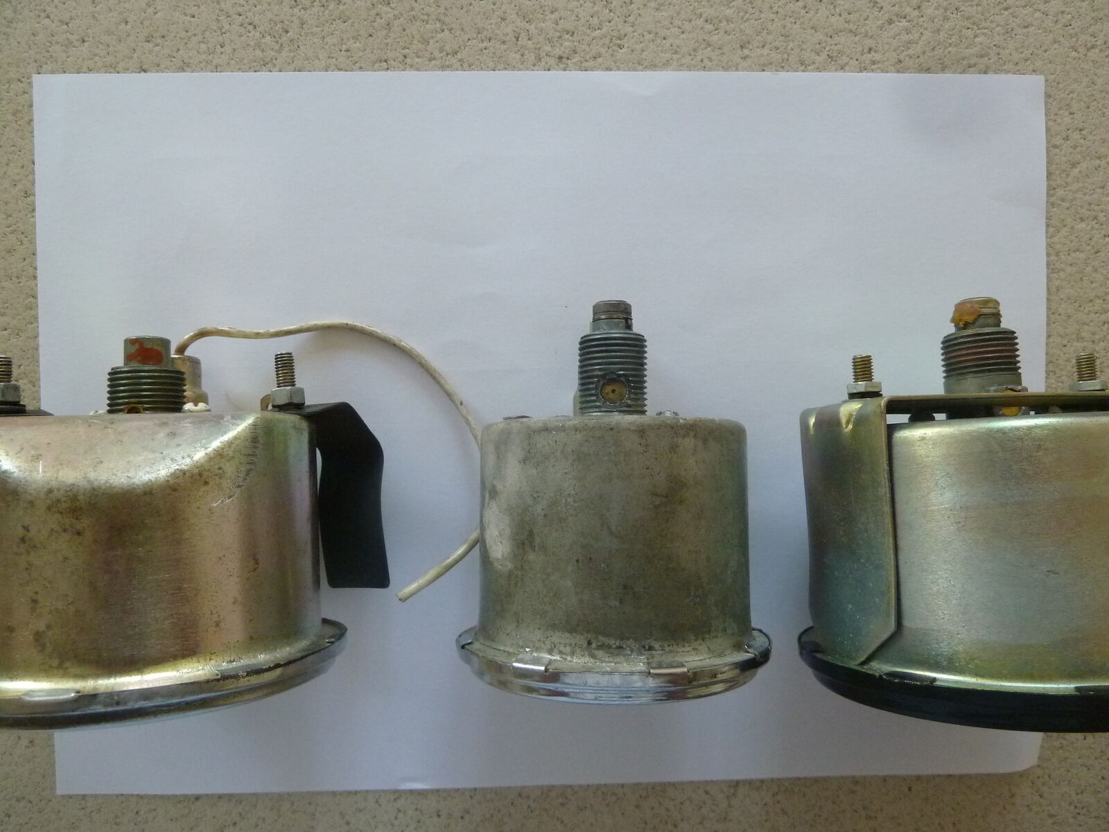

    ...nachdem mich Ptuser auf einen GAZ Tacho in e-bay aufmerksam gemacht hat (€ 15), habe ich mir diesen zugelegt.
    Man kann da sicherlich das Innenleben "teilweise" übernehmen. Ich habe Euch mal die versch. russ. Tachos zwecks
    Größenvergleich abgelichtet.
    links Ural/Dnepr Mitte Vjatka und rechts GAZ
    Bei GAZ Tacho ist allerdings zu beachten, dass hier am Gehäuse des Vjatka Tachos eine Einbuchtung zu feilen wäre
    da sonst die Wellenverschraubung nicht durch das Gehäuse geschoben werden kann. Von der Skallierung her, sollte
    der Ural/Dnepr Tacho auch besser passen, müsste man allerdings dann mal ausprobieren welcher von der Genauigkeit
    dann besser harmonisiert.

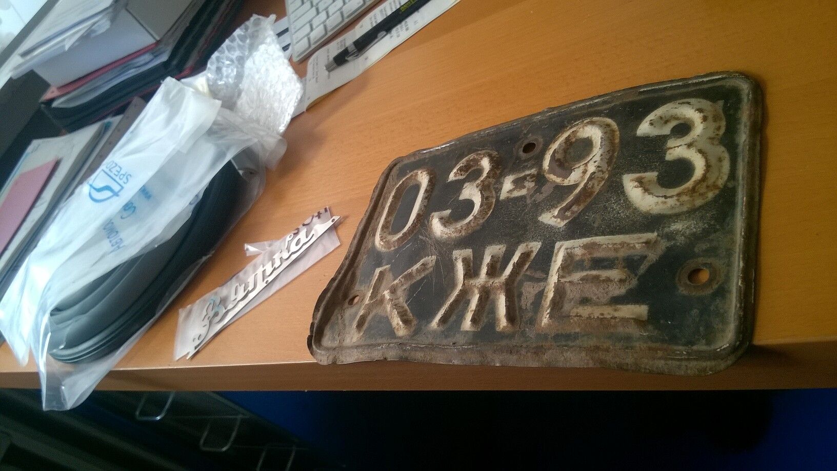

    • April 15, 2016 at 17:11
    • #1,034
    Post aus Moskau
