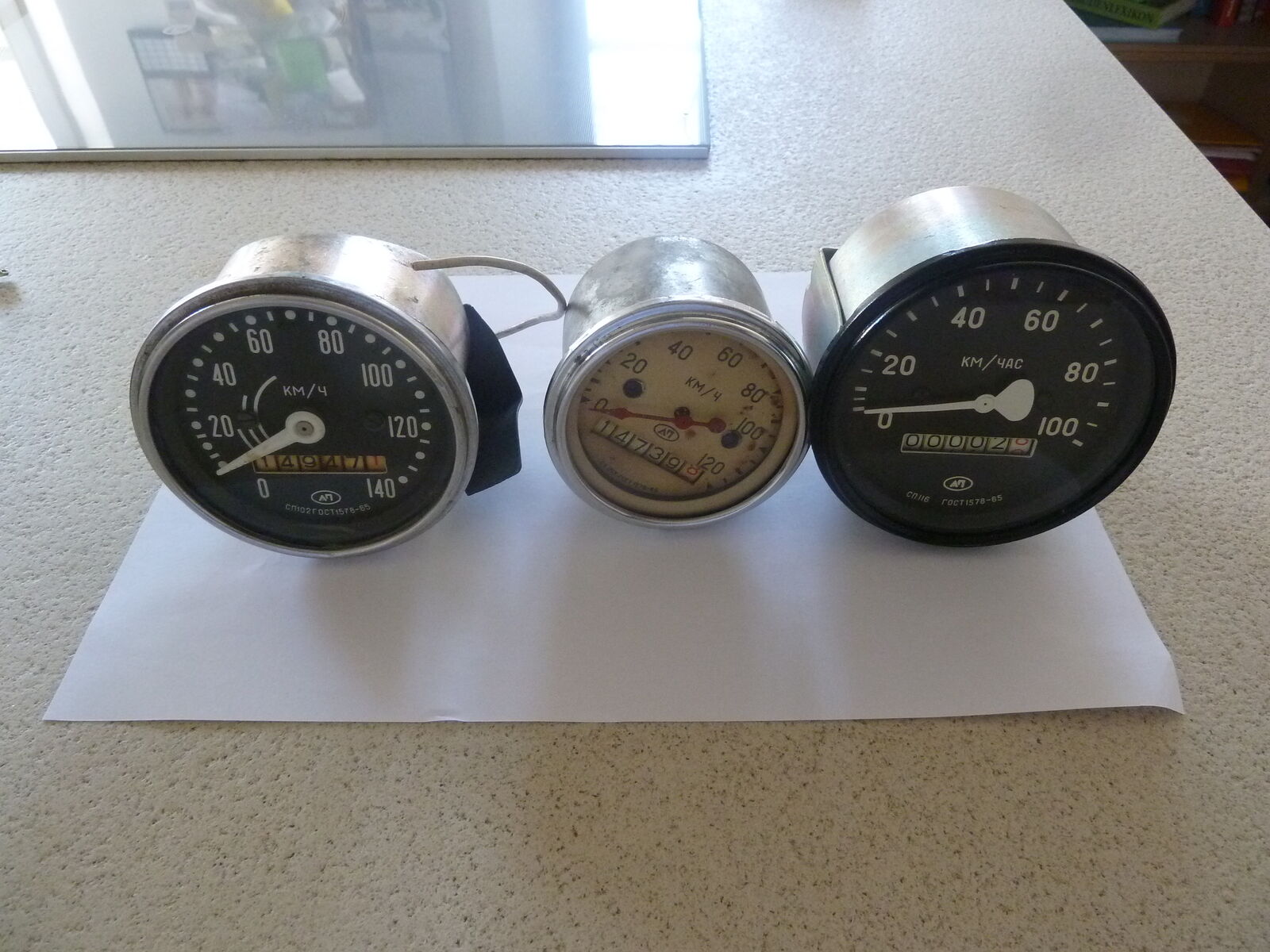

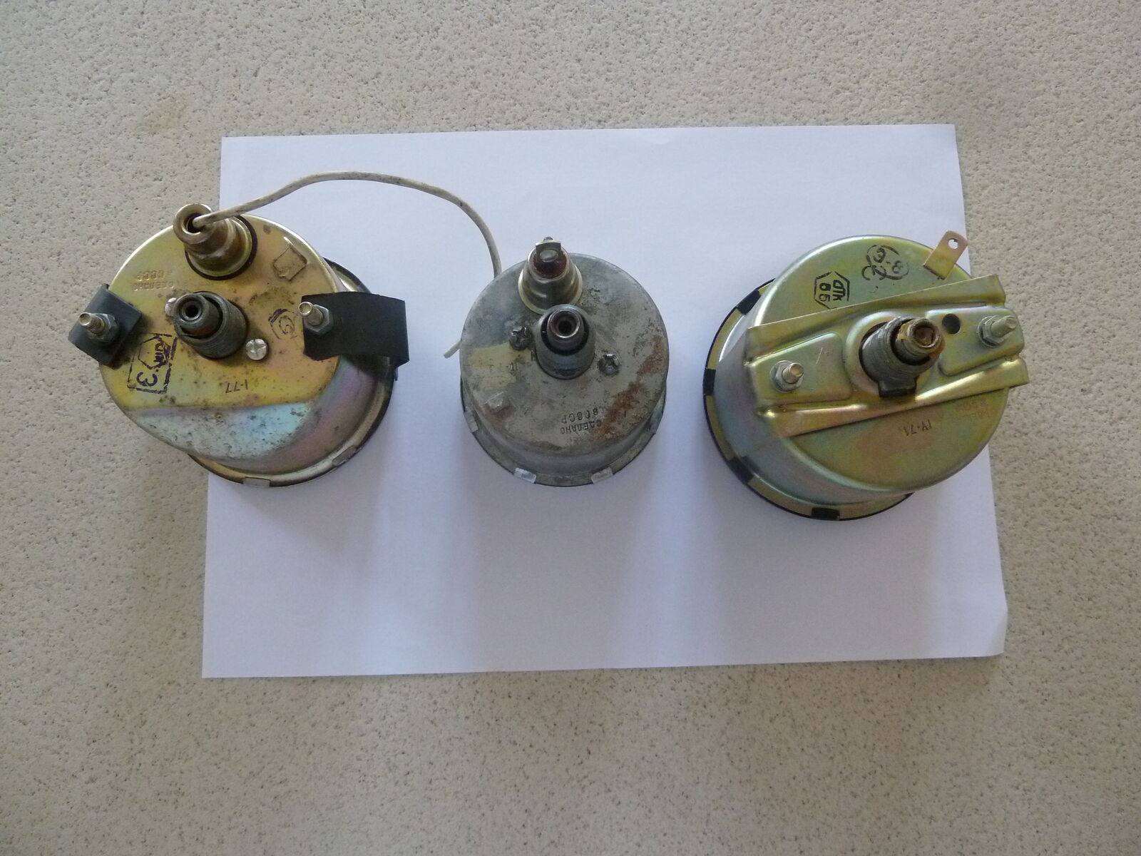

    ...nachdem mich Ptuser auf einen GAZ Tacho in e-bay aufmerksam gemacht hat (€ 15), habe ich mir diesen zugelegt.
    Man kann da sicherlich das Innenleben "teilweise" übernehmen. Ich habe Euch mal die versch. russ. Tachos zwecks
    Größenvergleich abgelichtet.
    links Ural/Dnepr Mitte Vjatka und rechts GAZ
    Bei GAZ Tacho ist allerdings zu beachten, dass hier am Gehäuse des Vjatka Tachos eine Einbuchtung zu feilen wäre
    da sonst die Wellenverschraubung nicht durch das Gehäuse geschoben werden kann. Von der Skallierung her, sollte
    der Ural/Dnepr Tacho auch besser passen, müsste man allerdings dann mal ausprobieren welcher von der Genauigkeit
    dann besser harmonisiert.

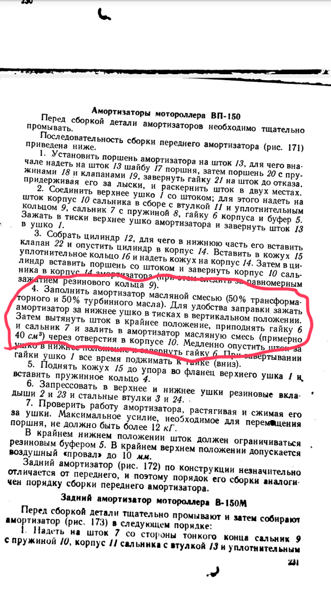

    Kann mir jemand sagen, wie viel Öl in die Stoßdämpfer muss?
  • edisvespa
    37
    987
    187
    Rheinfelden (Baden)
    V 50 n Special, PX 125, Vjatka VP 150
    Vespa Club Lörrach
    • April 7, 2016 at 18:31
    • #1,029
    Ich habe gelesen 40 cm3 siehe Bild.

  • uvp150
    VP150
    • April 8, 2016 at 17:32
    • #1,030
    Vielen Dank für die Info!

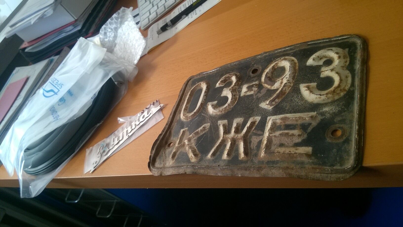

    Post aus Moskau
