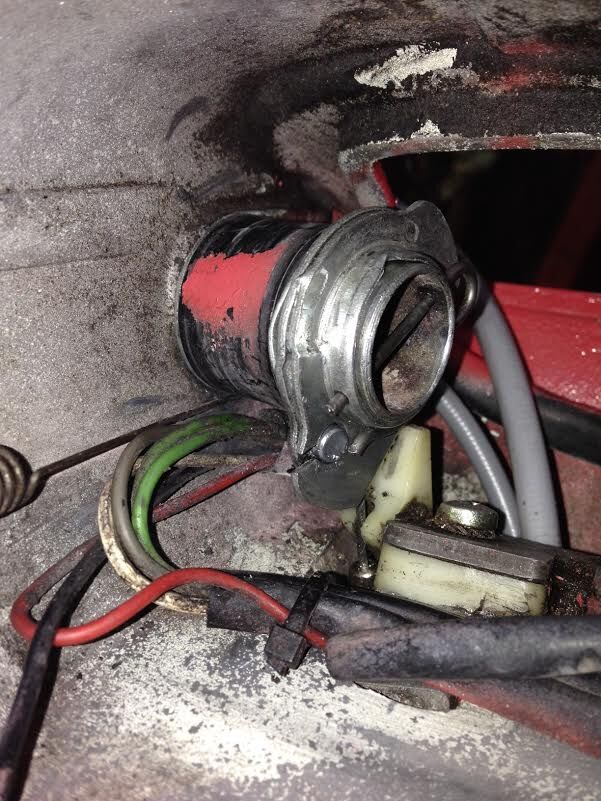

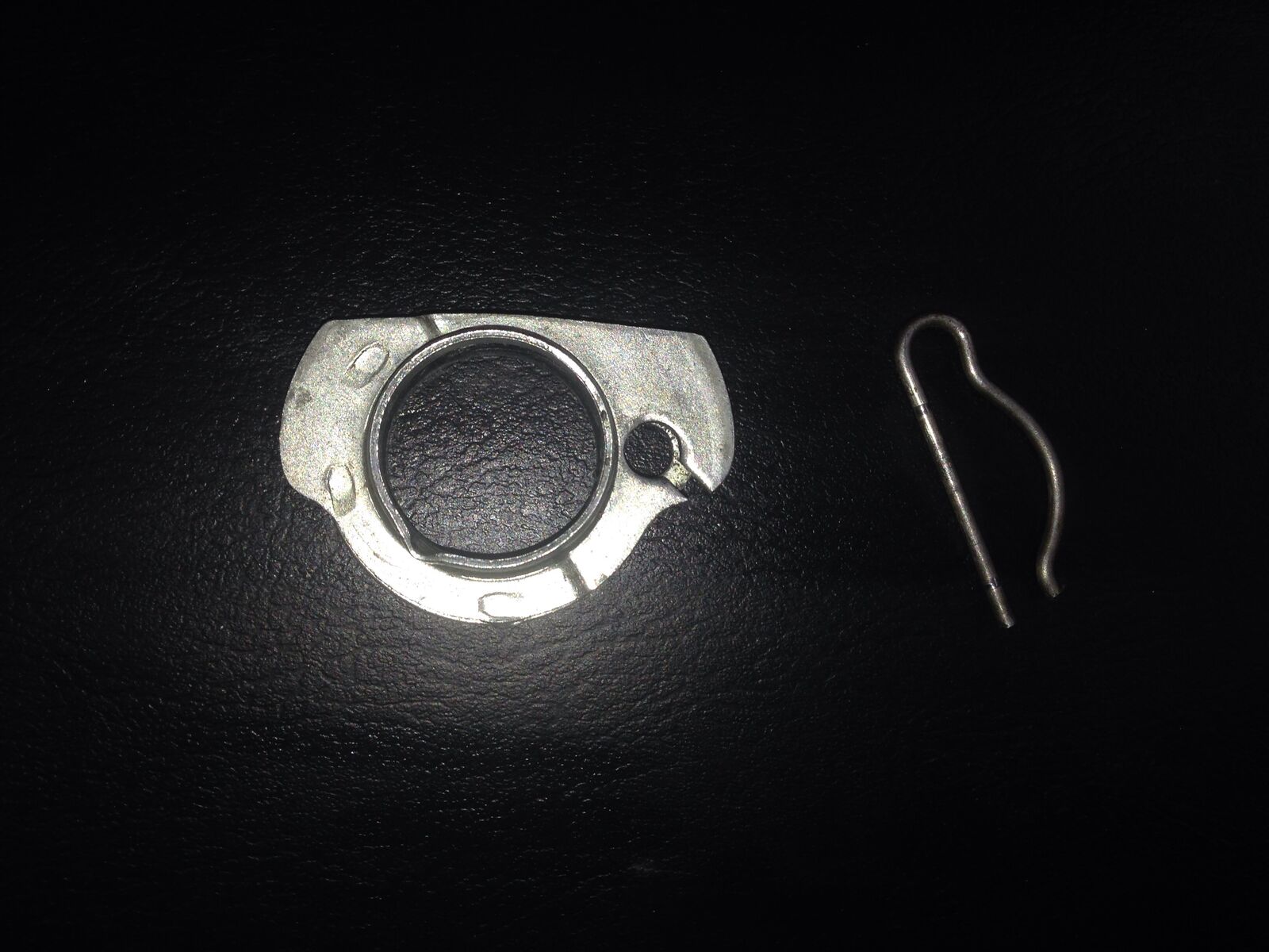

    kann mir wer sagen wie ich diese verflixte Schelle auf meinem lenkrohr richtig herum einbaue und wie muß genau der gaßzug richtig befestigt werden ?
    vespa v50 spezial bj80

    Der Halter gehört, gegenüber Bild 1, losgemacht und um 180° weitergedreht so das das Loch für den Nippel in Fahrtrichtung vorne ist. Für die Zughülle müßte eine Halterung in dem Plastikteil sein, wie auch beim Gangzug. Dort die Hülle einhängen, den Nippel ins Loch und fertig.

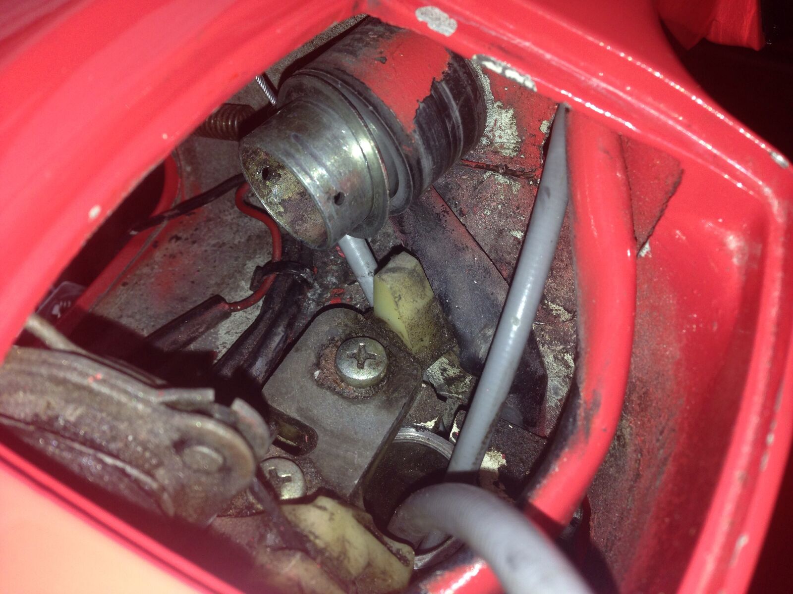

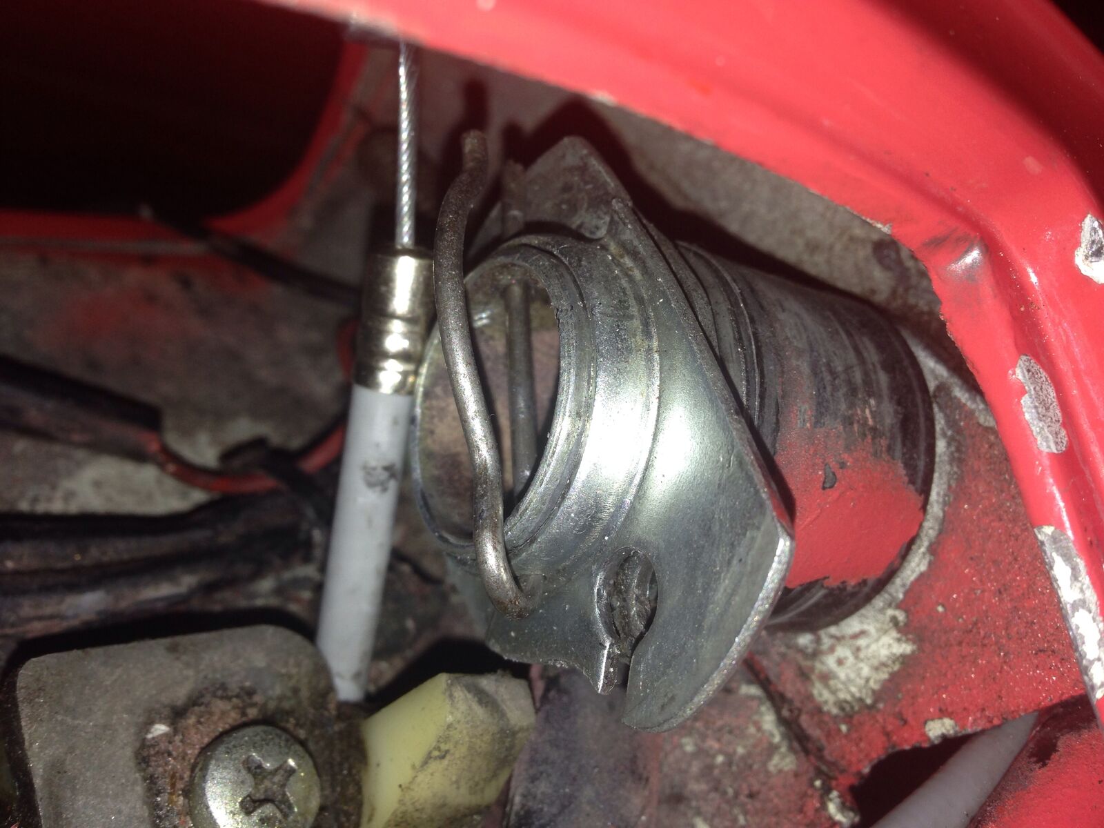

    Auf Bild 4 siehst du wie die Hülle des Gangzuges gehalten wird. Auf der Gasseite muß das auch so sein. Schau mal dort wo der Gaszug hochkommt. An diesem Plastikteil müßte unten die Halterung und ein Schlitz sein durch den du die Seele einlegst.
    Oder mach ein Bild davon.

    Ja hab den Schlitz gesehen is dafür da beim gasgeben das die Hülle nicht hochrutscht, denke ich mal ,werde das Eisenteil mit Loch drehen dann muß es passen.danke dir melde mich nochmal falls es nicht geklappt hat

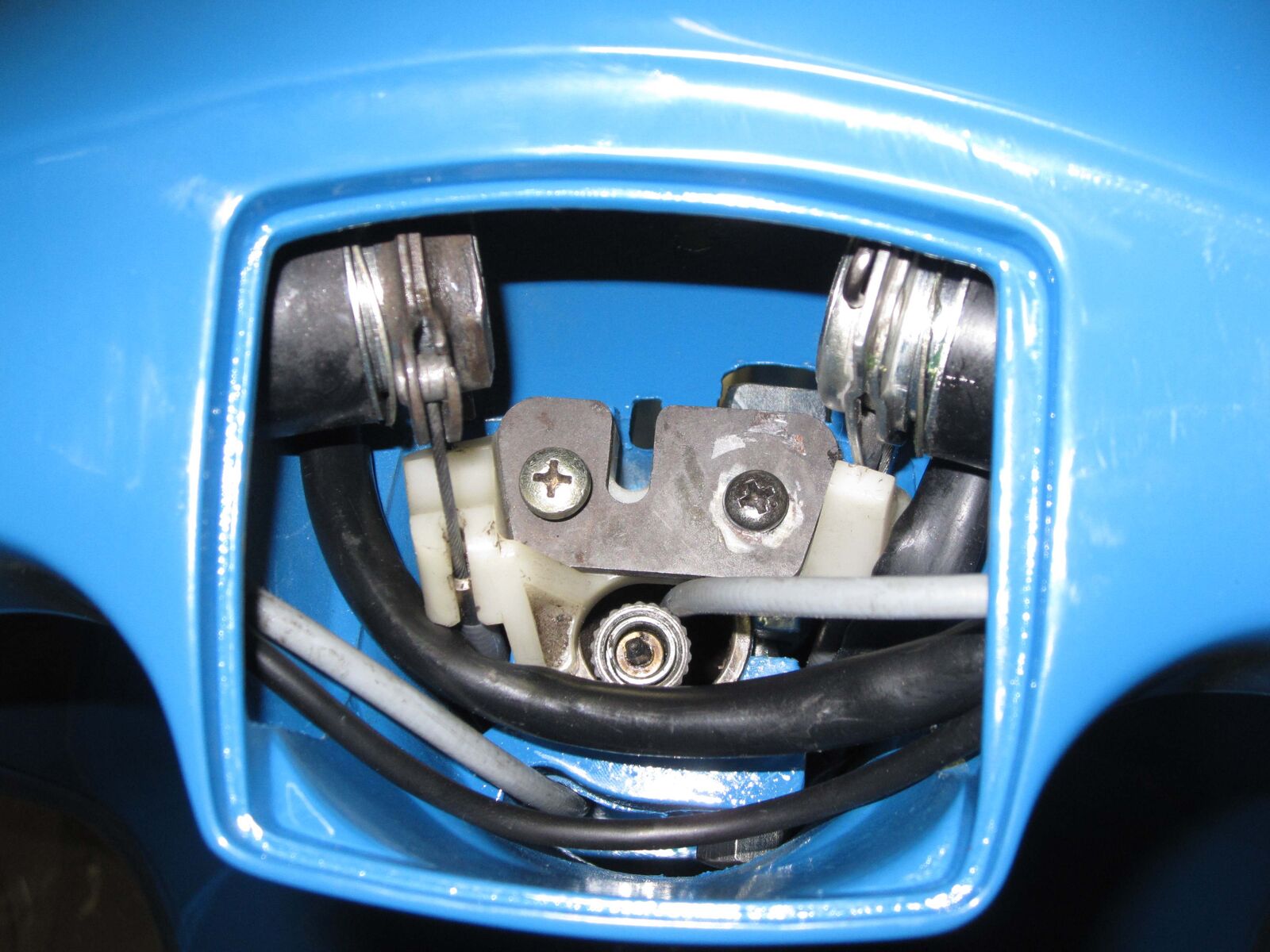

    Bild; auf dem Rohr, 1. Scheibe dann Wellscheibe dann das Teil. Der Bogen des Splintes muss über den Rand ( auf der rechten Seite zu sehen).
