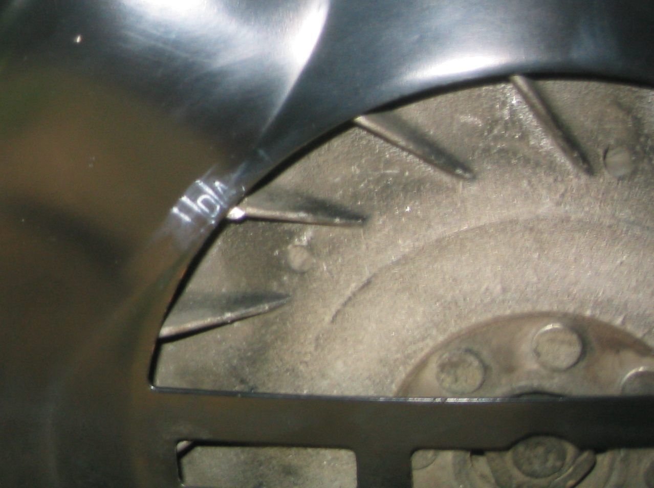

    ich erriche nach ner gewissen zeit 60
    aber das dauert wo muss der zündzeitpunkt liegen ? 17 grad ?
    • September 13, 2014 at 16:39
    Genau da. Geprüft mit Stroboskop.

    • September 13, 2014 at 16:45
    Mist doppelt:
