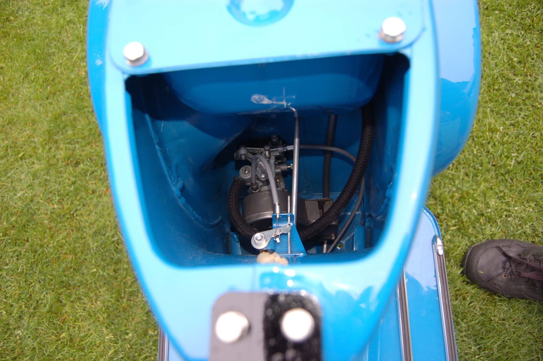

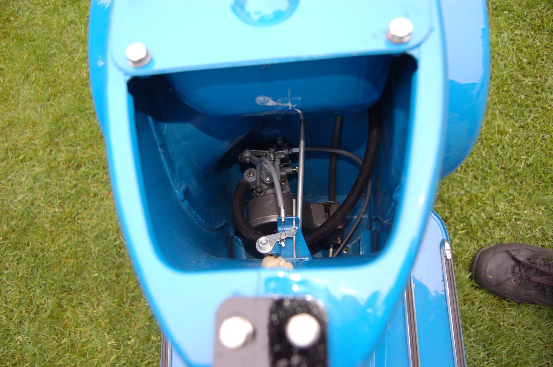

Aber zurück zur Sache, der Schlauch kommt seitwärts aus dem Benzinhahn, Richtung Seitenwand. Was für ein Schlauch ist da verbaut? Da sollte Treibstoffleitung verbaut sein, mit 7,5 mm innenweite. Der Schlauch wird dann auf der linken Seite nach vorne geführt, und im Bogen unter der Stange des Benzinhebels durch, zurück zum Vergaser. Siehe Bild. -
