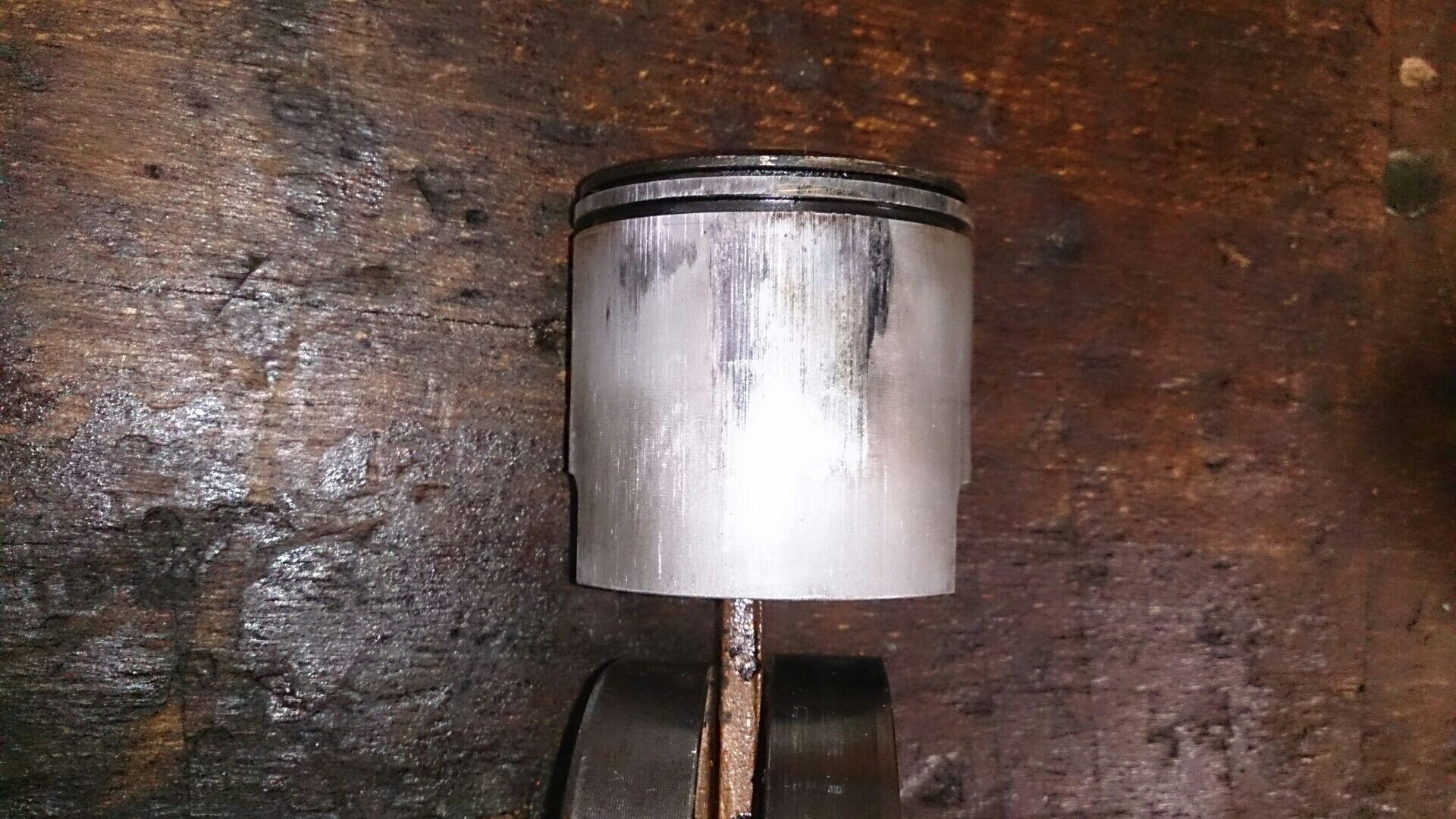

    Hallo und guten Tag,
    Ich brauche einmal mehr eure tipps bz. einschätzung.
    ich fahre nun seit mehreren tausend kilometer einen DR 135 auf meiner px80 e lusso bj 91.
    seit neuestem hatte sie angefangen blau zu rauchen, die gewohnten geschwindigkeiten über 90 km/h erreichte sie zudem nicht mehr.
    ich hatte den eindruck, dass sie oben raus immer weniger durchzug hatte und sich beim beschleunigen in höheren drehzahlen immer mehr verschluckte.
    Zum schluss sogar mit drehzahlabfall bis ganz unten bei gehaltenem gasgriff hauptsächlich in den gängen 3 und 4. an beschleunigen war nicht mehr zu denken.
    ich musste die letzten kilometer alle 500m anhalten und ein paar minuten warten bis es wieder kurzzeitig mit der gasannahme klappte.
    alles war wie gesagt mit dem blaurauchen verbunden. die zündkerze war nach dem ziehen schwarz, nass und mit öl bedeckt.
    nach außen hin war der motor völlig trocken und dicht. der lima-simmerring, entlüftung, getrenntschmierung, vergaser alles war trocken.

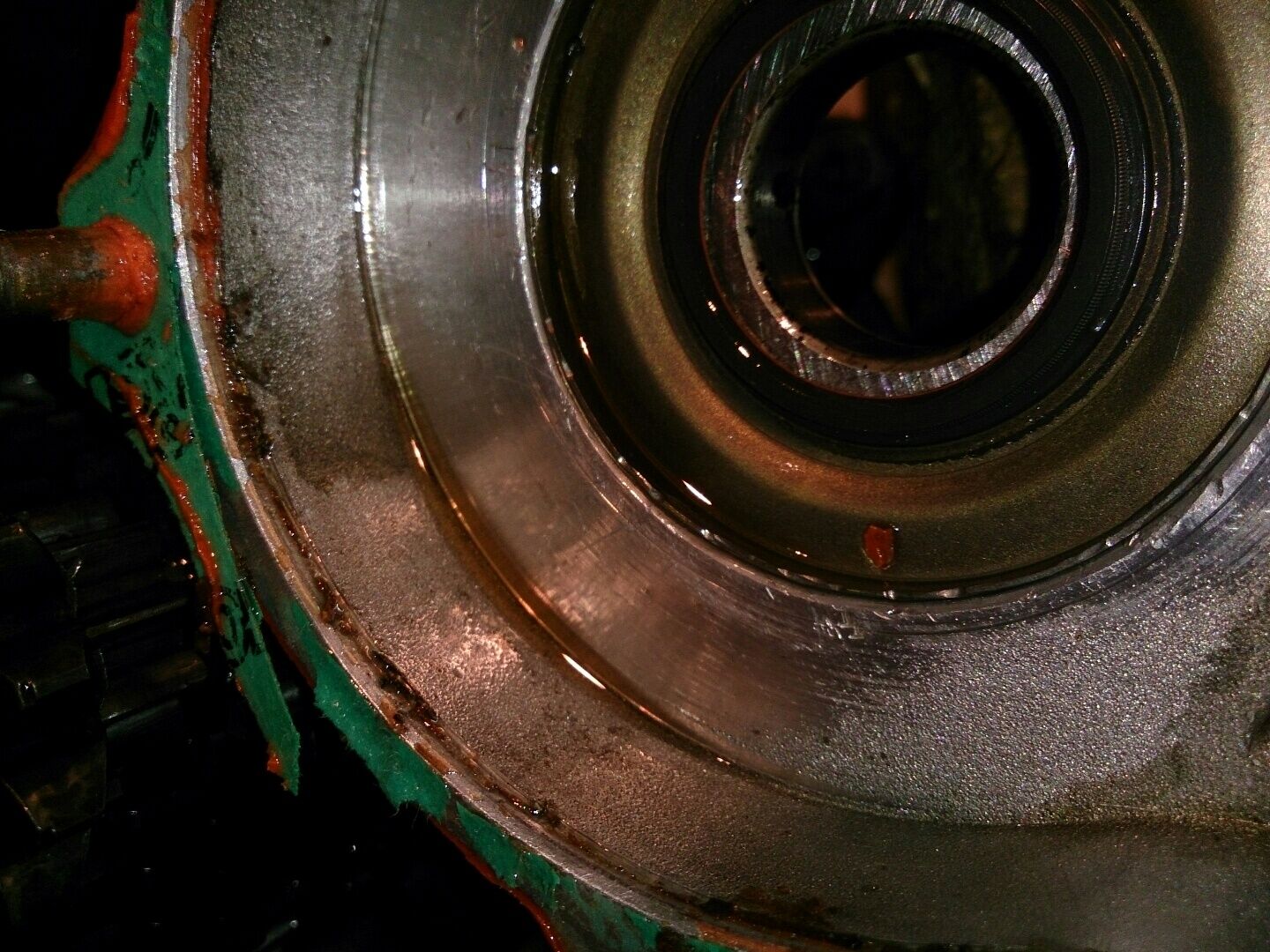

    das vor cirka 100km gewechselte getriebeöl habe ich abgelassen. es war grau bis schwarz und hatte ne schöne verspanung mit silbernen/alufarbenen partikeln.

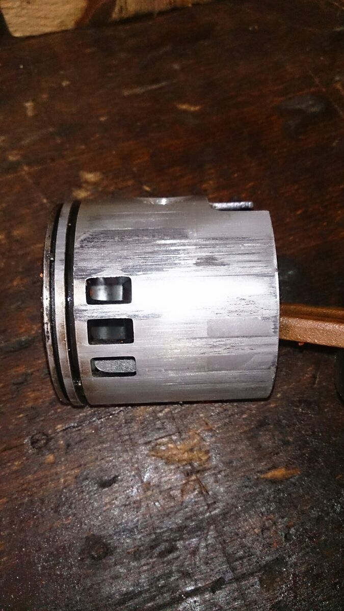

    daraufhin habe ich den motor zerlegt und mir fiehll beim abziehen des zylinders der starke graufarbene öleintrag des getriebeöls auf. auch die fressspuren am kolben sind nicht zu übersehen.
    im kurbelgehäuse selbst war alles voll mit dem getriebeöl.
    genug mit der umschreibung, jetzt kommen meine fragen.
    ich gehe davon aus, dass der fresser nur ein folgeschaden der undichtigkeit an dem kupplungsseitigen simmerring ist. hierfür spricht ja das schnell mehr werdende blaurauchen des motors, durch den getriebeöleintrag in den kurbelwellenraum
    falschluft im kurbelgehäuse = magere verbrennung = erhöhte verbrennungstemp?? richtig??

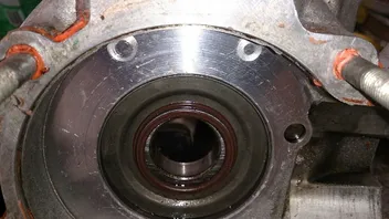

    zudem bin ich mir nicht mehr sicher, ob der kw-simmerring richtig eingebaut war. erfahrungsgemäß zeigen doch die lippen mit der umlaufenden feder eines simmerrings immer richtung motorinnenseite bei einer px richtig?? ich habe bilder vom dichtring und vom kolben angefertigt und mal angehängt und bitte um eure einschätzung, ob
    1.) der schaden durch einen undichten simmerring kupplungsseitig entstehen kann??
    2.) der fresser nur ein folgeschaden durch den defekten dichtring ist??
    und ob
    3.) die einbaulage des simmerrings kupplungsseitig richtig war??
    Ich danke für eure einschätzungen und hilfe im voraus und ja, ich weiß, dass schadensbeurteilungen aufgrund von bildern immer schwierig sind!
    danke tobi

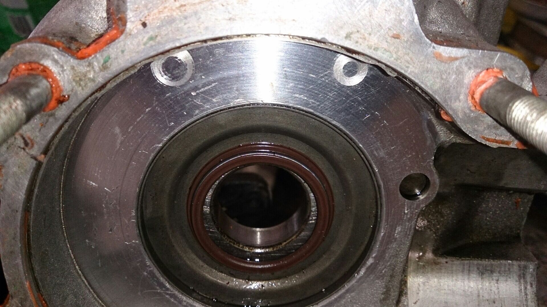

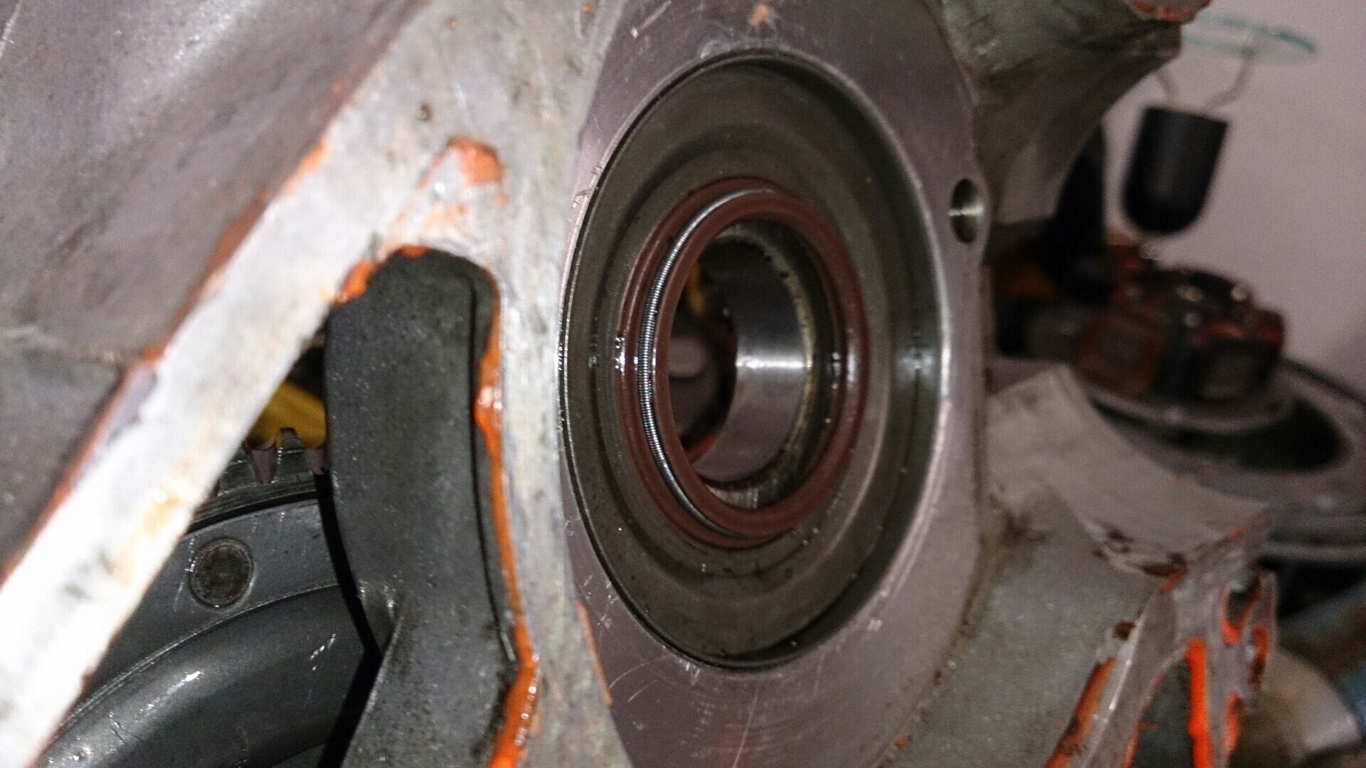

      • 330.24 kB
      • 1,920 × 1,080
      • 1,025
      • 244.52 kB
      • 1,920 × 1,080
      • 1,101

    • October 5, 2014 at 21:35
    Zerstmal wenn Falschluft kann es schon sein das Dir der Zyl/Kolben wegklemmt !
    Einbaulage des Siri ist richtig rum !
    Und haste beim Getriebeoel Wechsel mal dran gerochen ? Wenn das Oel nach Benzin riecht oder dünn wie Wasser ist
    ist der Siri Kupplungsseitig hinüber

    • October 6, 2014 at 12:38
    Der Kolben ist nicht schön, aber der wird ganz sicher noch können.
    Der Siri sitzt gut und sollte eigentlich dichten.
    • October 6, 2014 at 13:55
    Denke auch, dass man den durchaus noch mal probieren sollte.
    Den Aluabrieb vom Kolben in der Zylinderlaufbahn kannst du mit Ätznatron (gibt´s in Pulverform günstig in der Apotheke) langsam herauslösen. Kann durchaus ein paar Arbeitsgänge dauern. Danach gut saubermachen und gleich mit Öl (z.B. Spritzusatz) einreiben, sonst fängt der GG-Klumpen gleich an zu rosten. Die Spuren am Kolben kann man leicht und vorsichtig in waagerechter Richtung zum Kolben hin ausschmirgeln oder feilen. Ggfls. neue Ringe rein (wenn die in den Nuten nicht freigängig sind, leicht nachfeilen bis es passt) und dann sollte da wieder laufen.

    • October 7, 2014 at 12:57
    Mit dem Natron habe ich das bei Klemmern so gemacht:
    1) 1:1 mit Wasser mischen und Handschuhe anziehen (Achtung: Wird recht warm das Zeugs
    und ist recht aggressiv!) Wenn du Parkinson hast, Schutzbrille aufsetzen. :D
    2. Mischung mit einem Pinsel auf die betroffenen Stellen auftragen. Das Alu löst dann
    weisslich mit Blassen an. Einwirken lassen, wegwischen und so lange das Ganze, bis das Alu
    weitgehend von der Kolbenlaufbahn runter ist. Dann mit Wasser ausspülen und danach
    einölen. Feddich. ;)

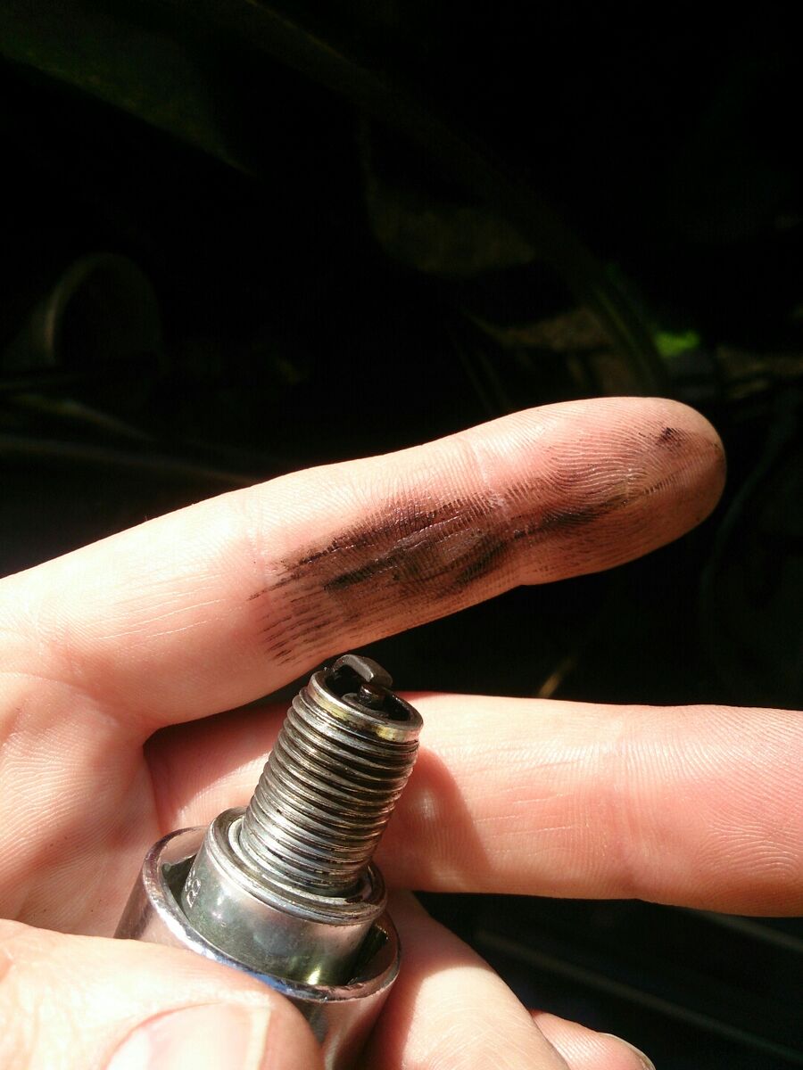

    Habe nach mehreren Versuchen einmal die Zündkerze gezogen. Hier hatte ich einen anthrazitfarbenen, öligen Film auf der Kerze, eine Neue eingebaut, ohne Besserung und ebenfalls nach kurzer Zeit der schmierige Belag auf der Elektrode.
    Oder warum auch immer erneut Falschluft durch den Kupplungssimmerring?? Wobei ich diesen erst im Winter erneuert habe!!!

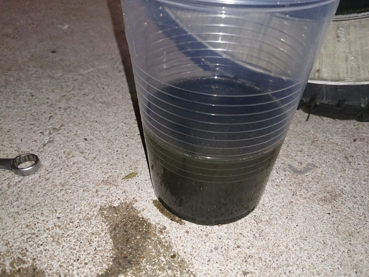

    Habe nun aus Interesse wieder das Getriebeöl abgelassen... was soll ich sagen???
    Sieht so Getriebeöl aus, das höchstens 30km im Motor war??
    Außerdem hat das Öl einen Metallic-Effekt!!
    Ich vermute der Zylinder und der Kolben haben es trotz der Natron-Kur nicht überlebt?!?!
    Das Zeugs an meinem Finger hat die gleiche Farbe wie das Getriebeöl... .

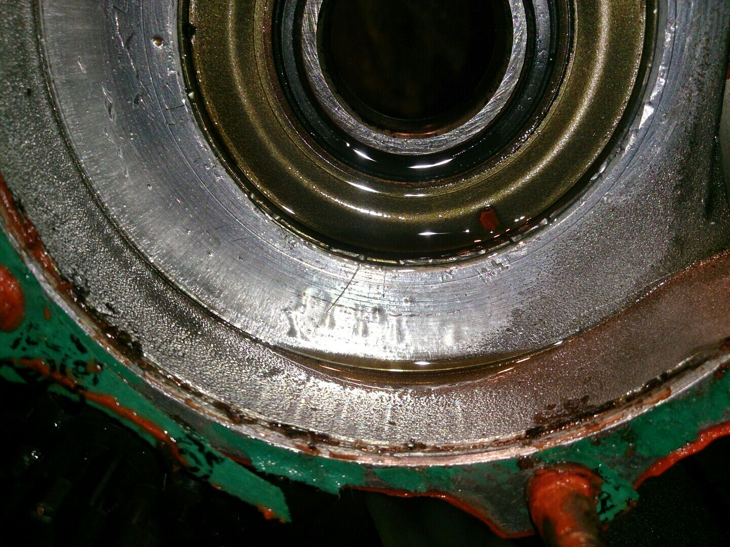

    • April 19, 2015 at 21:30
    Auch wenn es sich hier um einen Monolog handelt, führe ich mein Thema weiter, vielleicht hilft es ja irgendwann jemand anderem weiter.
    Habe gestern aus lauter Frust den Motor wieder geteilt und das Ergebnis war eindeutig!!
    Getriebeöl im Kurbelwellengehäuse. Also einmal mehr der SiRi undicht!! Aber warum????
    Eine Verständnisfrage hätte ich auch noch: Wie kann es sein, dass das eingetretene Getriebeöl neuwertig aussieht,
    das abgelassene aber total schwarz ist.
    Habe mich jetzt dazu entschlossen weg vom DR 134ccm zu gehen und das 125ccm-conversion kit von sc einzubauen.
    Zudem werde ich erneut den SiRi kuppl.-seitig ersetzen. Zur Sicherheit dazu noch das Kurbelwellenlager kupplungsseitig
    (nicht das dieses zu viel Spiel hat und der SiRi die KW garnicht abdichten kann; die Dichtfläche an der KW sieht eigentlich gut aus).

    • April 19, 2015 at 21:55
    Kann auch sein das dein Gehäuse zwischen Kurbelgehäuse und Getriebe undicht ist

    auf den Bildern sind keine Dremel-Kunstwerke zu sehen, die sichtbaren Dichtflächen sehen aus als wen sie auch nur mit der Papierdichtung gut sind. Deine Fehlerbeschreibung trifft Falschluft, der Rauch und das Öl den Simmerring:
    - der Sitz hat schon ein paar Macken, aber sind die nur außen?
    - passt die Kurbelwelle zum Simmerring?
