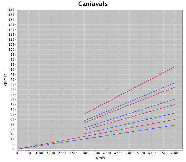

    Hab dir mal die zwei Übersetzungen mit ner fiktiven Maximaldrehzahl von 7k aufgezeichnet. Wobei du bei rot (3.00) bedenken musst, dass du im pPinzip nur die im 3. erreichte Geschindigkeit halten kannst, aber nicht weiter beschleunigen.
    Die Werte sind theoretisch (Ohne Reibungsverluste und ähnliches)

    Coole Seite und vielen Dank. Habe es auch mal ausgetestet.
    Liegt es dann am kleinen Vergaser, dass die Geschwindigkeit bei 3,00er im 4. Gang nicht weiter gesteigert werden kann?
    Laut dem Diagramm würde ich bei einer 3.72er nicht einmal die 70 km/h knacken (und das ohne Berücksichtigung von Reibungsverlusten)!? Jetzt bin ich ein wenig enttäuscht.

    Gaser, Auspuff .... du hast ab einem gewissen Punkt einfach nicht genug Leistung/Drehmomet.
    Die Endgeschwindigkeit schätze ich bei beiden Übersetzungen relativ gleich ein. Je nachdem wie hoch dein Motor dreht, könnte die 3,72 sogar schneller sein, aber das ist eher Spekulation.
