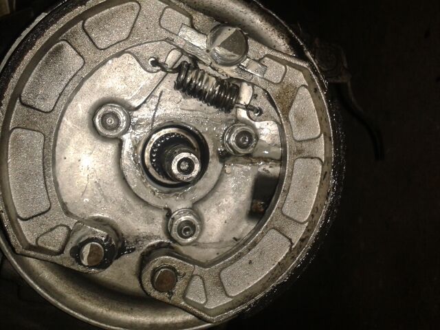

    Servus Leute. .. wollte heute meine Bremsbeläge hinten wechseln, da in letzter Zeit die Bremswirkung zu wünschen übrig ließ. .. nach dem abbau der bremstrommel musste ich leider feststellen, dass eine schmierige Flüssigkeit(die ich nicht zuordnen kann) auf den Belägen ist. Es sieht so aus als würde es von dem Anschluss der antriebswelle kommen. .. Sorry für die leihen hafte Beschreibung. .. ich weiß es nicht besser zu beschreiben. . Foto stelle ich mal bei. .. vielleicht hat jemand eine Idee. .. danke im Voraus. .

    Bremstrommelsimmering undicht. Einfach die 3 13er Muttern da innen drinn lösen, den Alten Ring am Loch rauspopeln und den neuen reindrücken. Dann das ganze wieder zusammen bauen. Die Flüssigkeit ist Getriebeöl die durch das Radlager in die Bremsanlage kommt.
    • October 16, 2014 at 21:46
    Ergänzend wäre dann noch die Papierdichtung zwischen Bremsankerplatte und Motorgehäuse zu erneuern, der Splint zur Sicherung der Mutter auf der Antriebswelle sowieso.

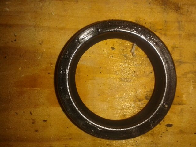

    Ich hab die bremsankerplatte komplett zur Werkstatt in Würzburg mitgenommen
    Und der hat mir den simmering (wellendichtring) raus gebaut.ich bin der Meinung er hat etwas von 22/26(grösse)gesagt.. ich kann morgen früh aber nochmal schauen was auf dem steht???. Hab den alten simmering mit genommen

  • Jonnybg
    50 spezial
    • October 20, 2014 at 07:00
    Der simmering ist 27/37... hoffe man erkennt es auf dem Bild. . Viel Spaß dabei ;)
