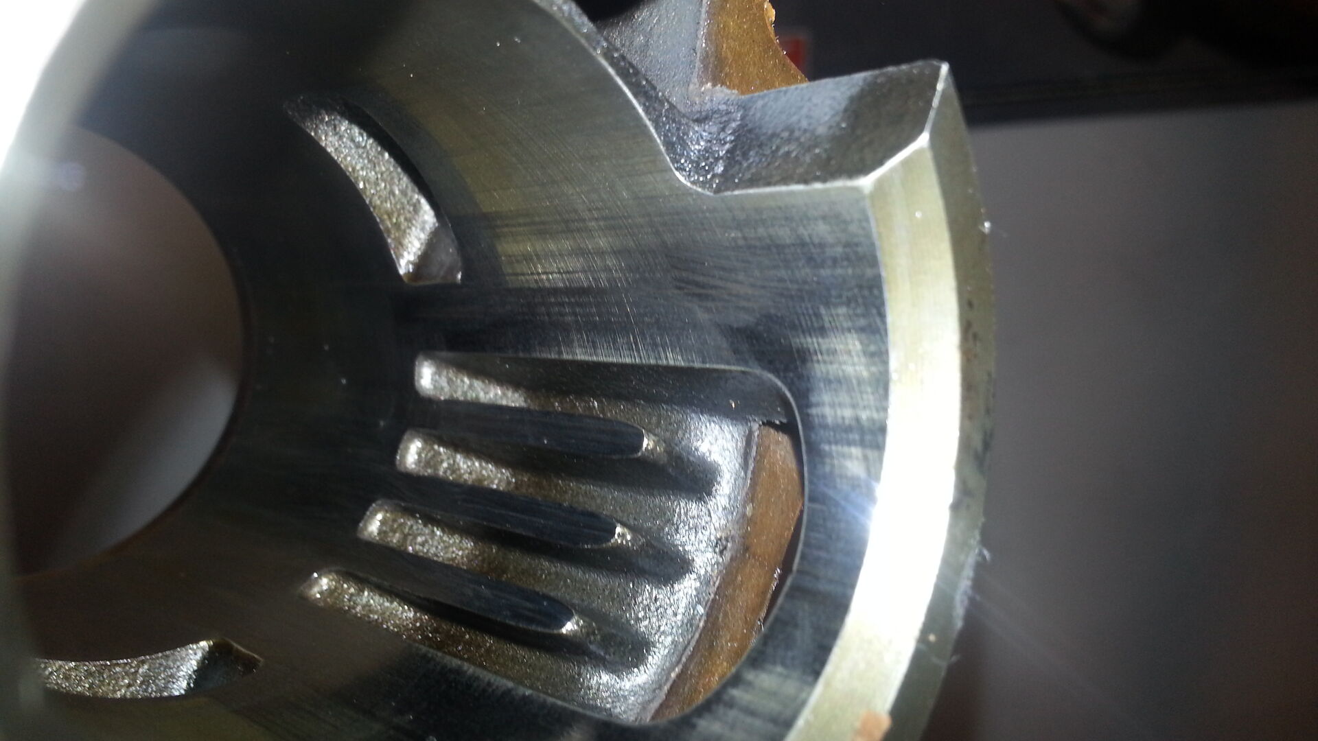

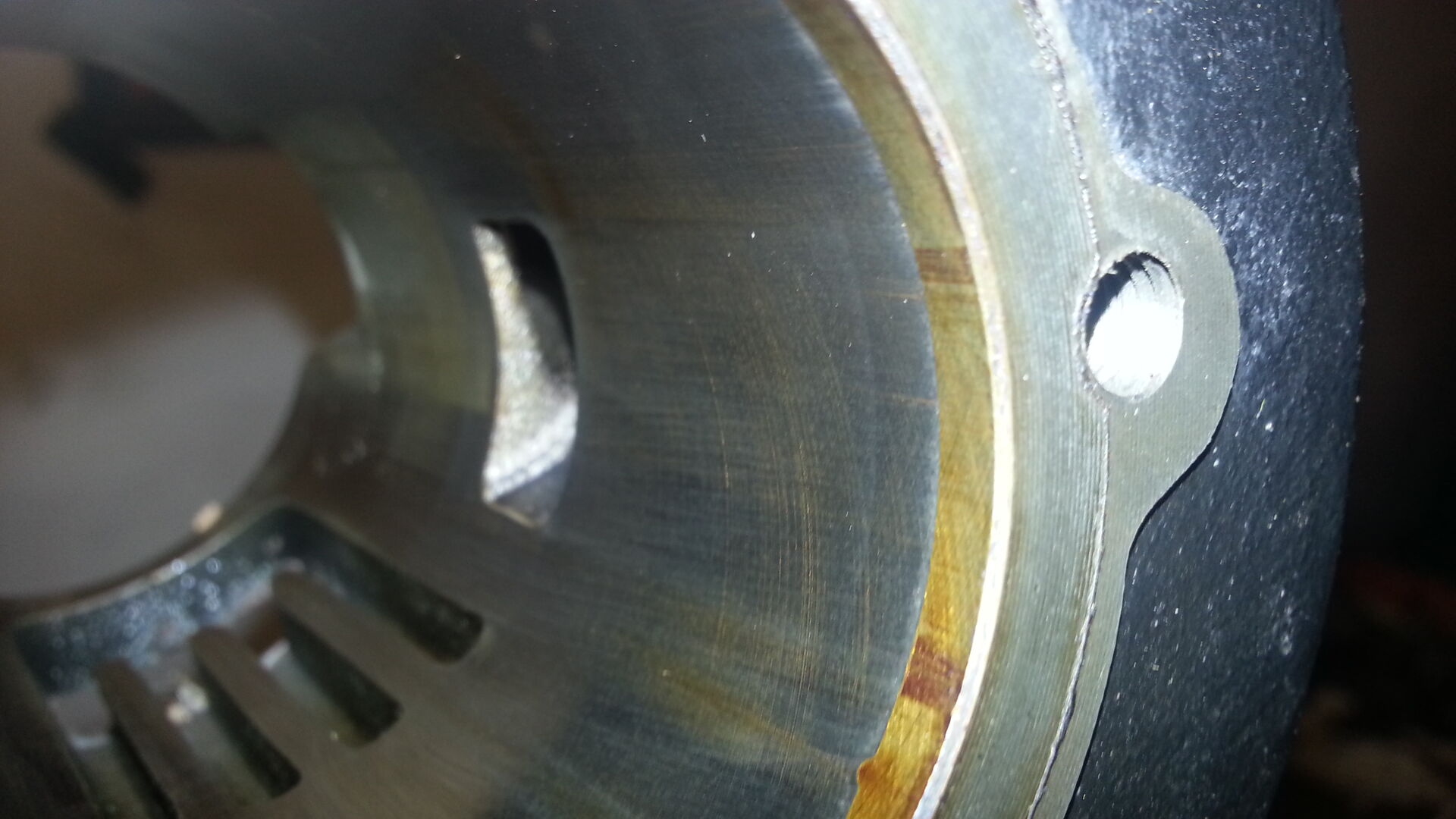

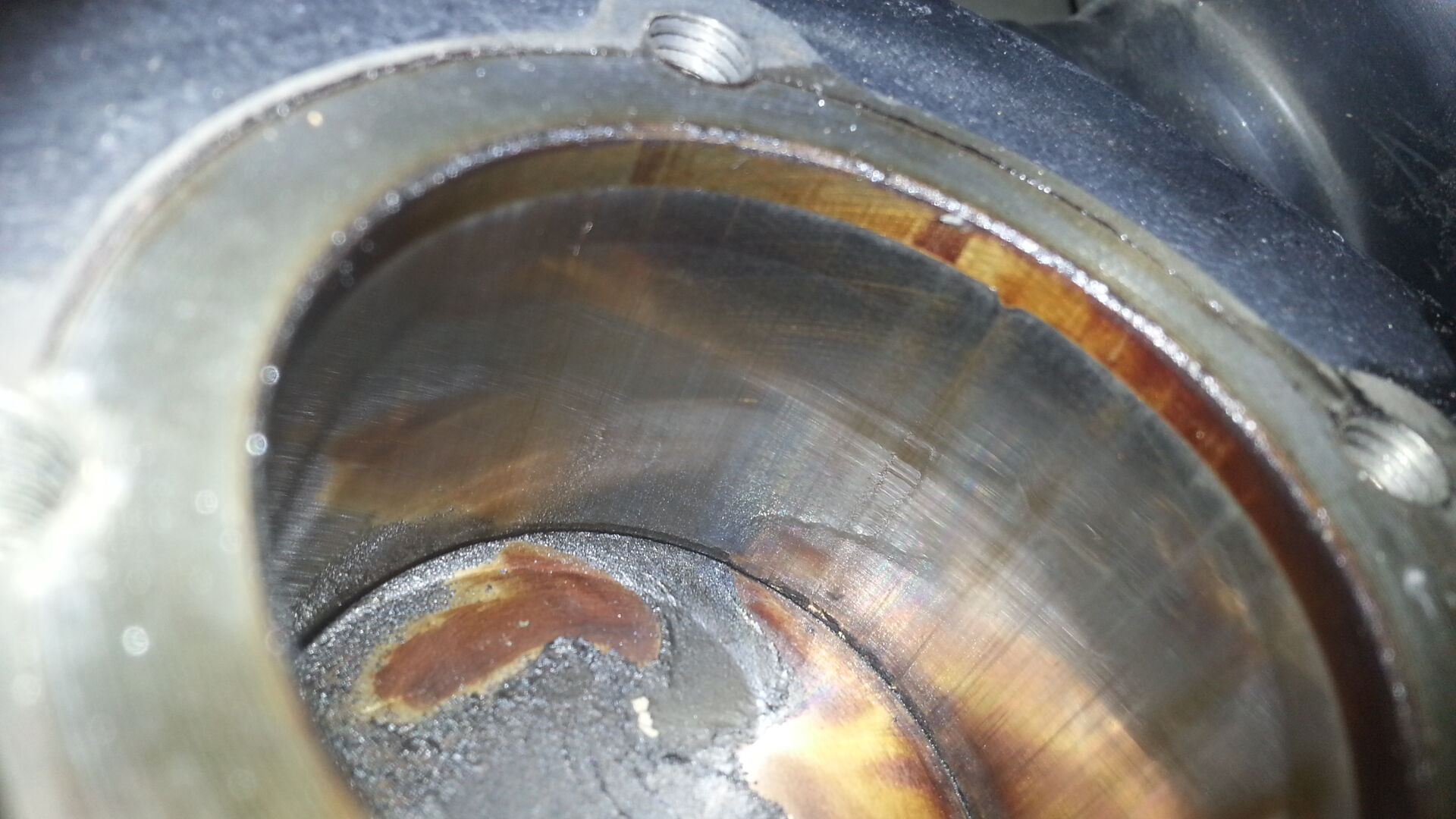

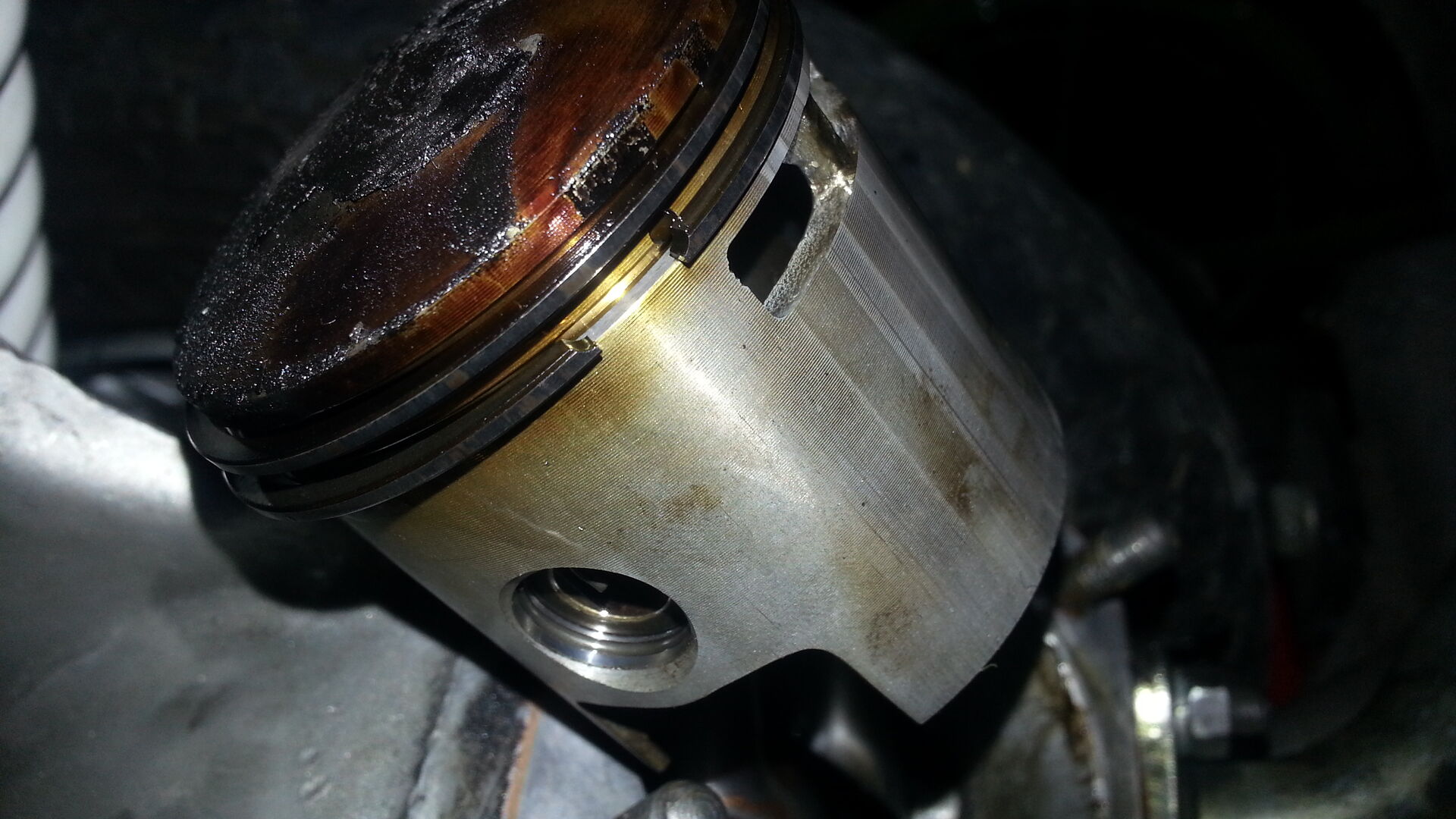

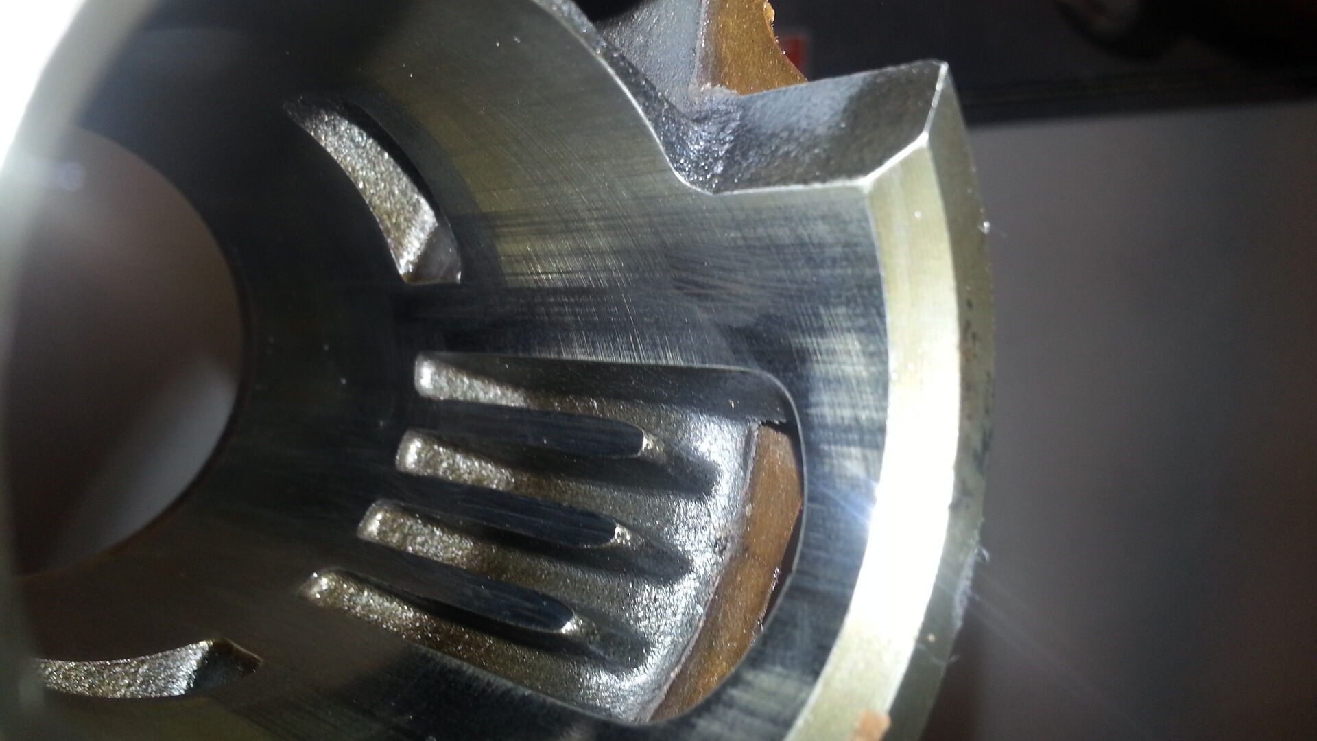

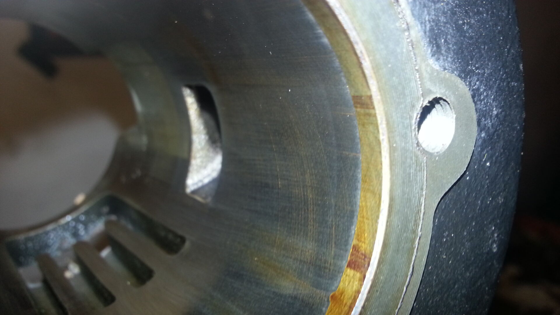

    • So leute so sieht kolben u d Zylinder aus ach 500 km gibts doch nicht
  • Sieht für mich aus als ob der Zylinder vorm Einbau nicht entgratet wurde ...
    Mit 5bar Kompression muss der Roller laufen ... Wenn da nicht noch was anderes im Busch ist !
    Wie sieht der Drehschieber aus ?
  • Ich finde, dass macht keinen soooo wilden Eindruck !
    Eigentlich sollten die Bilder vom Kolben und dem Zylinder nicht die Ursache für die merklich mangelnde Kompression darstellen.
    Die Schleifspuren, die im Zylinder quer verlaufen, sind normale Hohnspuren, die, die hoch verlaufen, deuten auf ungewöhnliche
    " Schleifereien " hin. Von daher schließe ich mich der Aussage von @CARDOC2001 an.
  • @Cardoc2001..Tja da muss ich dich leider Entäuschen ich habe denn NEUEN Zylinder vor Einbau entgratet!!..So komisch das auch klingt und umsomehr hat mich das beim zerlegen gewundert wie ich DAS gesehn habe..Mit 6 bar ist er ja auch gelaufen auich gut angesprungen usw. nur er dreht nicht hoch/aus..so gequält..Drehschieber sieht gut aus habe ich nichts verdächtiges bemerkt...
