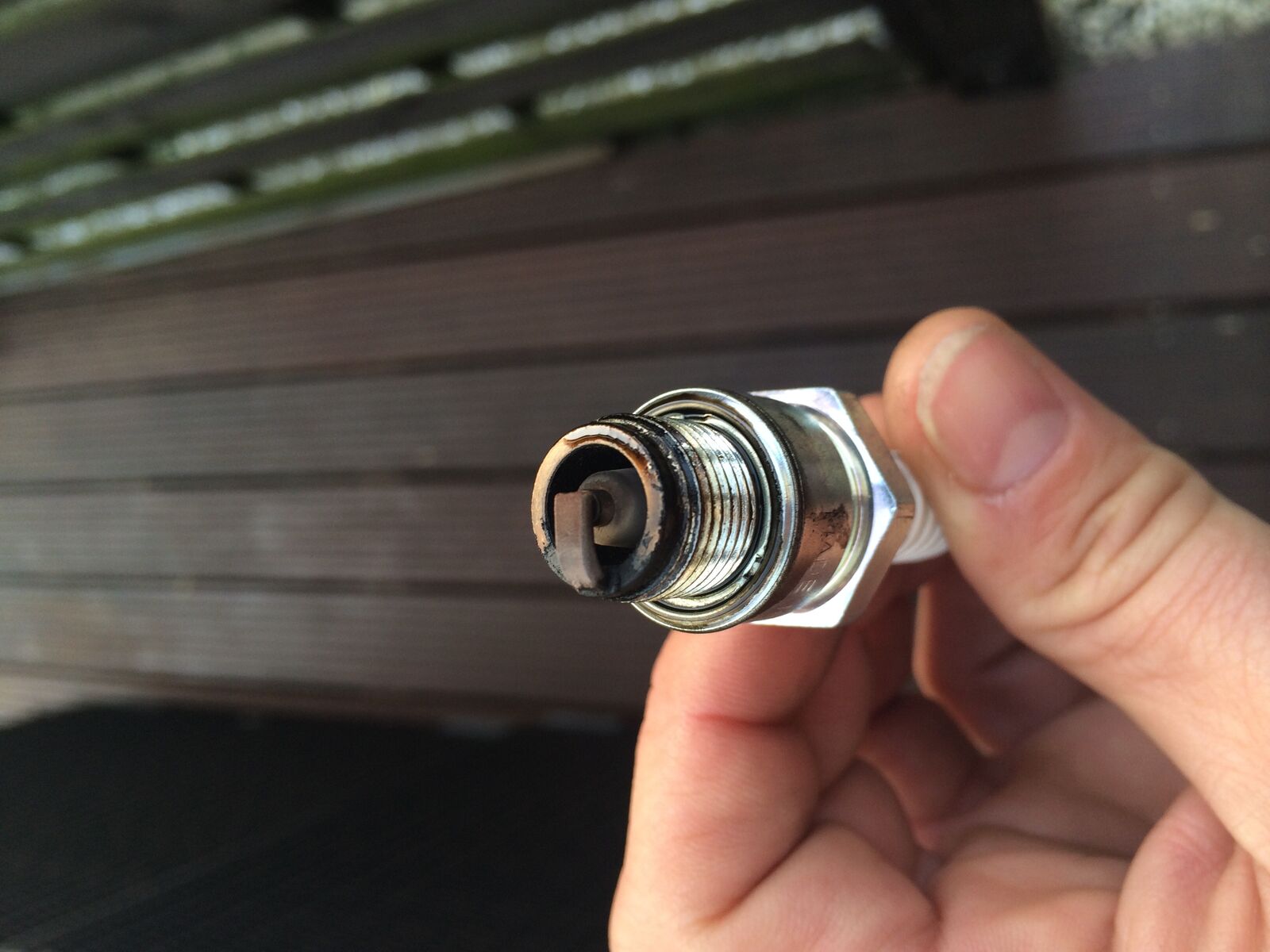

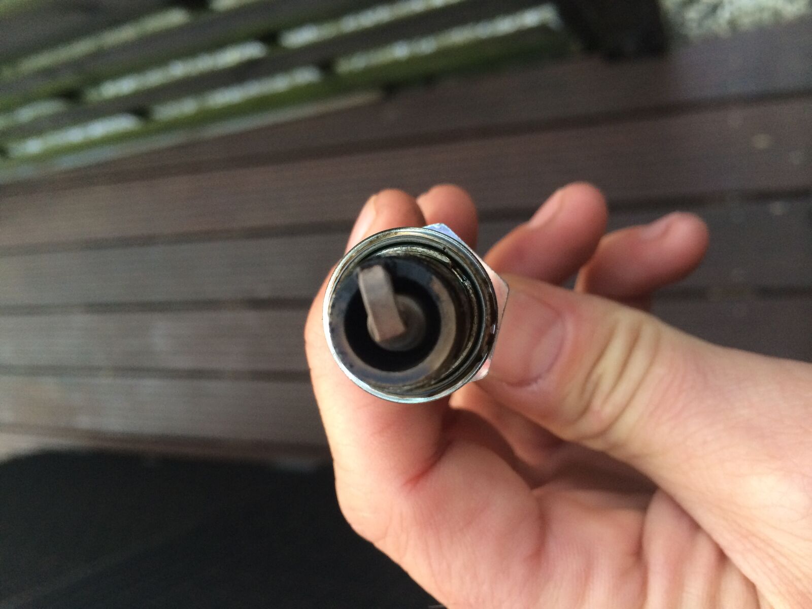

    anbei wollte ich euch fragen ob die Zündkerze soweit in Ordnung ist lt bild

    ps was sagen die Experten hier zur den Kerzenbild ist es soweit in Ordnung oder ?

    So wie ich das sehe ist das Kerzenblild in Ordnung. Nicht zu dunkel und auf jeden Fall nicht zu hell (zu Mager).
    Deinen Geschwindigkeitsangaben misstraue ich aber, miss das mal mit der GPS-Funktion Deines Handy's nach...
