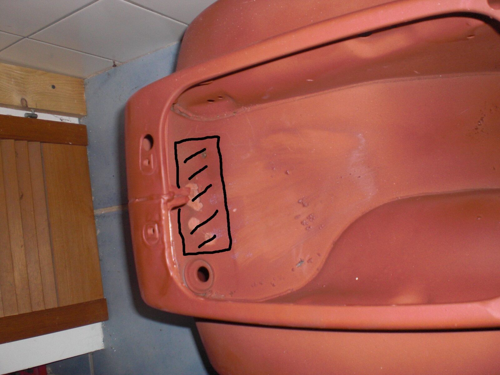

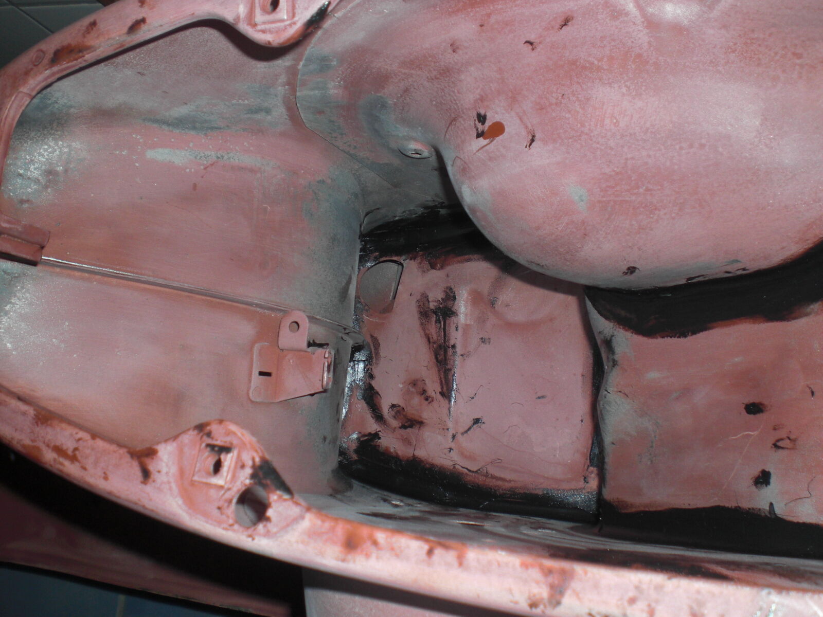

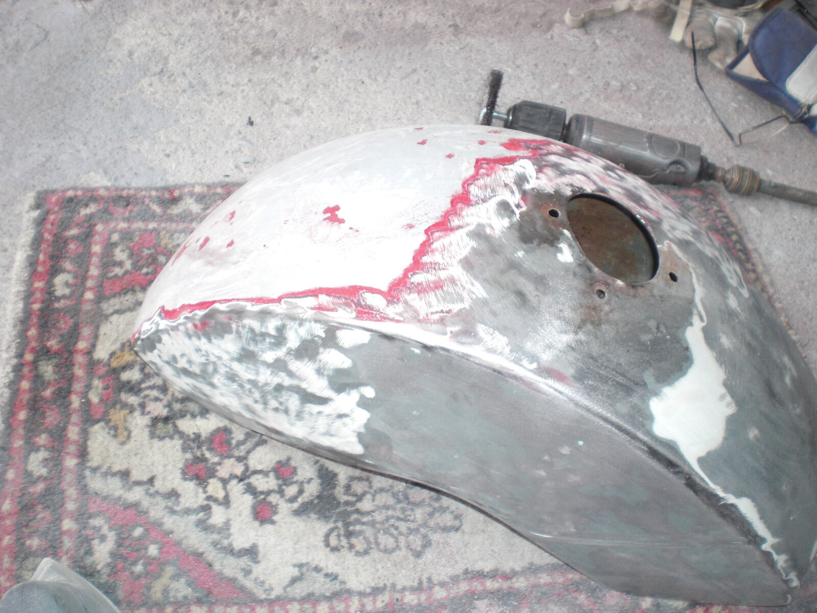

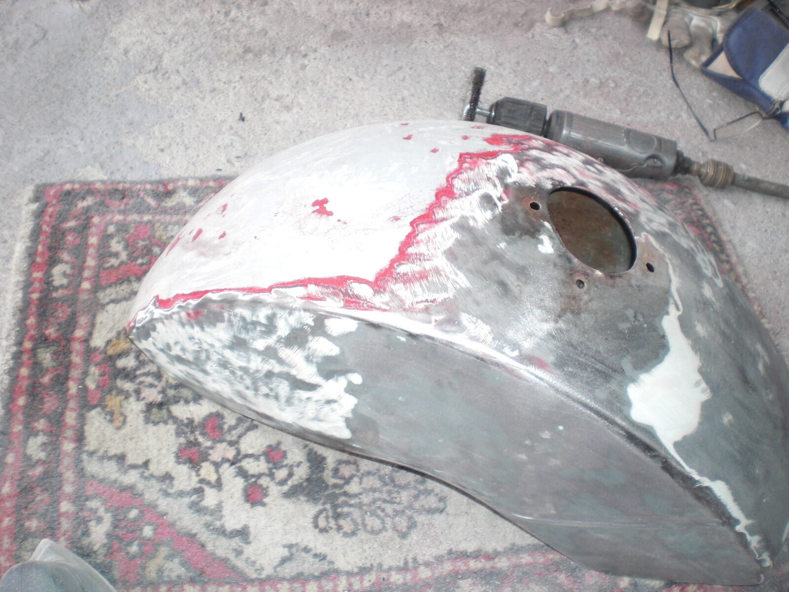

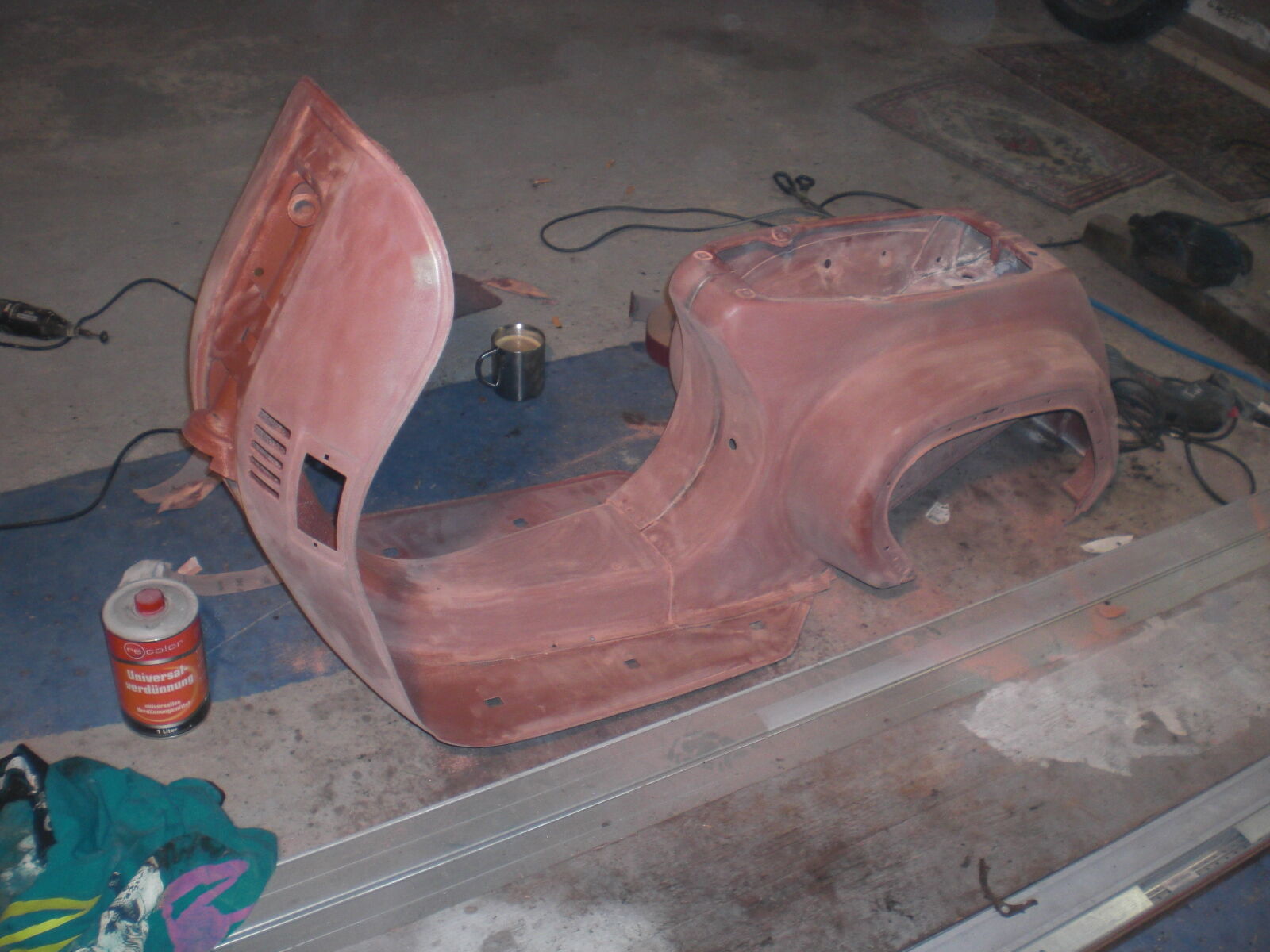

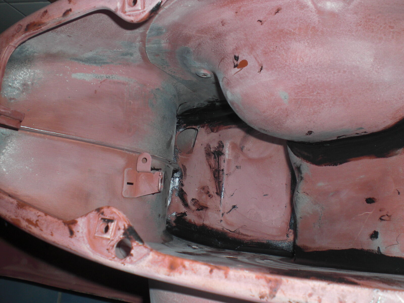

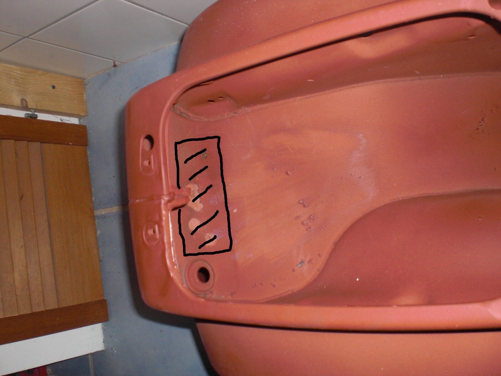

    ...na wenn's "Durch" ist solltest Du schon schweißen! Hast allerdings, wie auf dem Foto zu sehen, viele Rostpickel mit deiner roten Grundierung eingesperrt! Hättest EP-filler nehmen sollen, auf der roter Grundierung hält Spachtel nicht so toll...
    Es sei denn, es soll ne Ratte werden, dann kannst es so lassen! :D

    Ja die Sandstrahlfirma hat mich sehr geärgert. Die wahren auch nicht in den Ecken. Bin am Überlegen ob ich das nochmal machen lasse, bei einer guten Firma.

    Hatte an der gleichen Stelle eine Durchrostung (sah sogar etwas schlimmer aus).
    Habe von unten eine Bleich einschweißen lassen.
    Bis jetzt keine Probleme.

    Von unten geht nicht da sitz der Träger von dem Stoßdämpfer. Werde es selber machen, kommt mann schlecht dran aber geht.
    Werde das Angezeichnete Stück rausschneiden und ein neues rein machen.

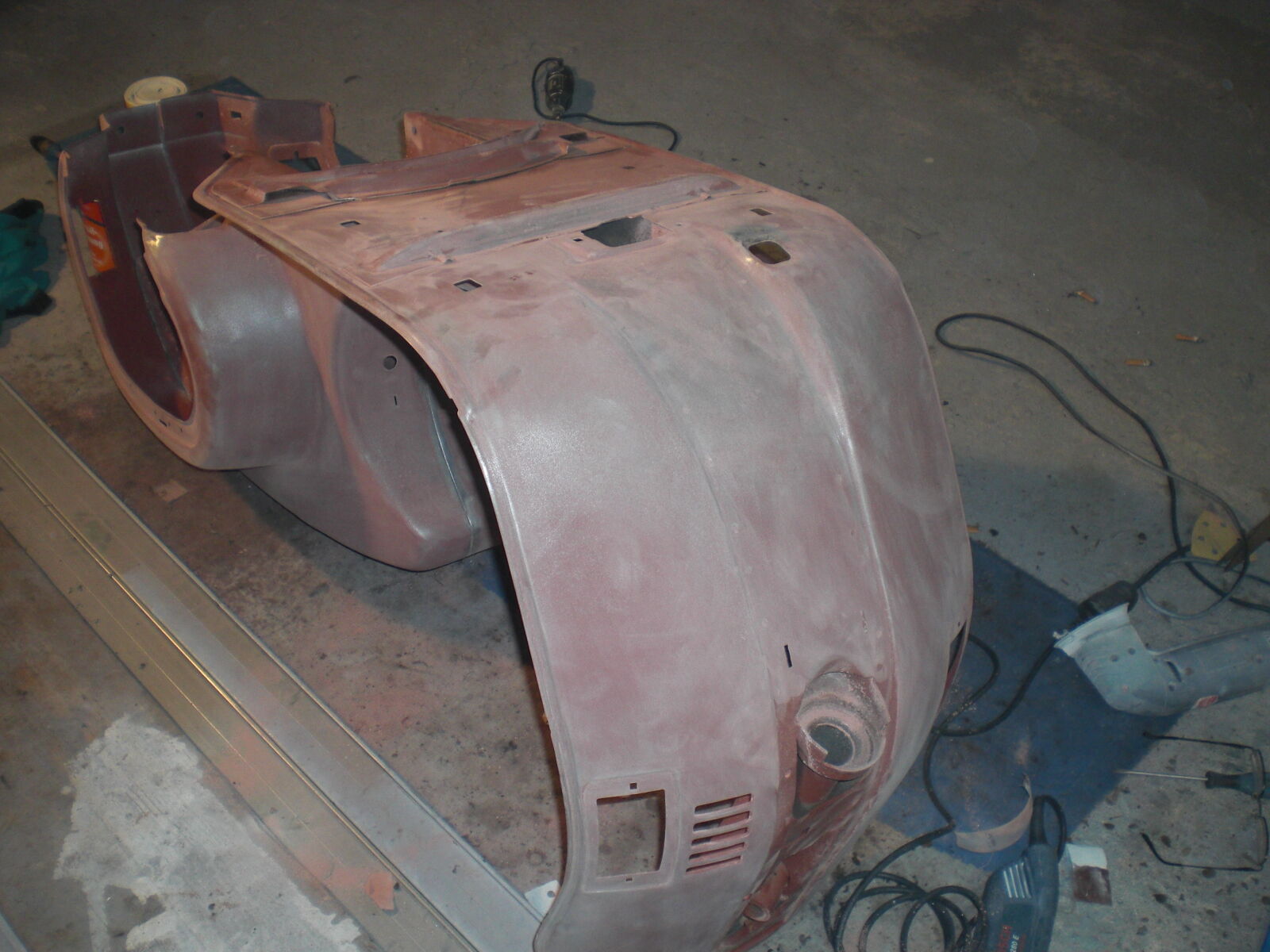

    So der Rahmen ist soweit fertig zum neuen Grundieren.
    Da der Hinterhof Sandstrahler die hälfte vergessen hat habe ich alle noch mal von Hand gemacht. Paar löcher und risse geschweißt und Ausgebäullt.
    Habe noch keine Fotos. Mach ich Morgen 8|
    Aber habe schon mal geübt :D

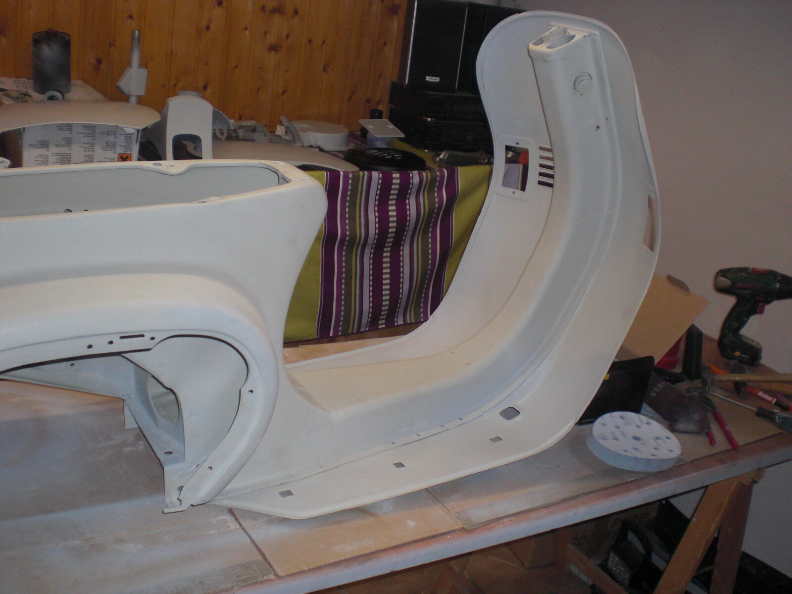

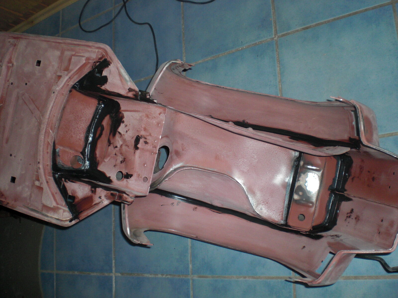

    Habe heute noch ein bisschen geschliffen, der Zeigefinger ist jetzt Eckig aber geht schon.
    Dann die Fugen mit Silkaflex 221 zugeschmiert und jetzt lass ich das erstmal Trocknen
    Den Vergaserraum werde ich erstmal mit Pinsel Streichen und dann wieder glatt schleifen.
    Ihr könnt ruhig irgendwelche Argumente abgeben, passiert schon nix

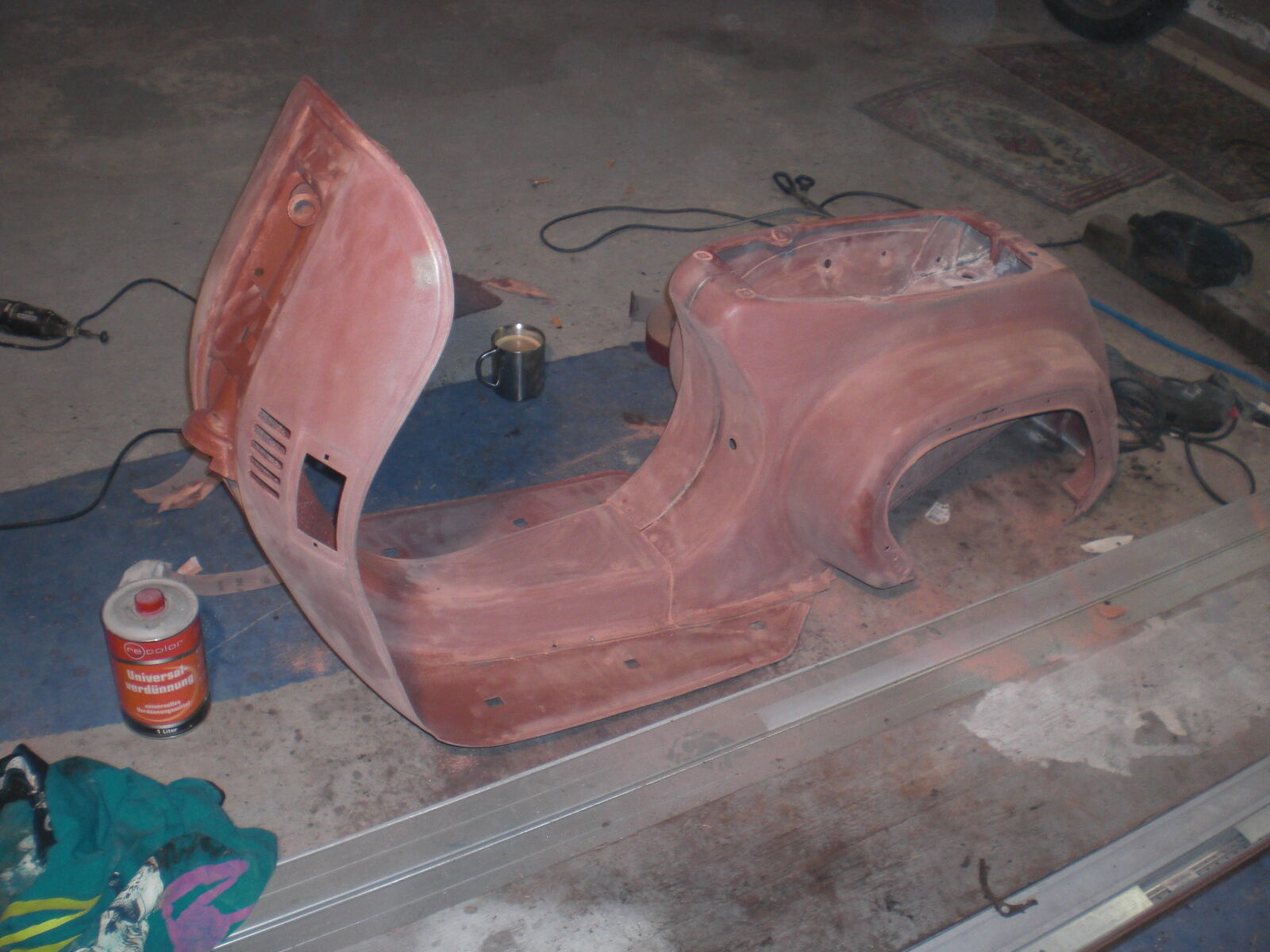

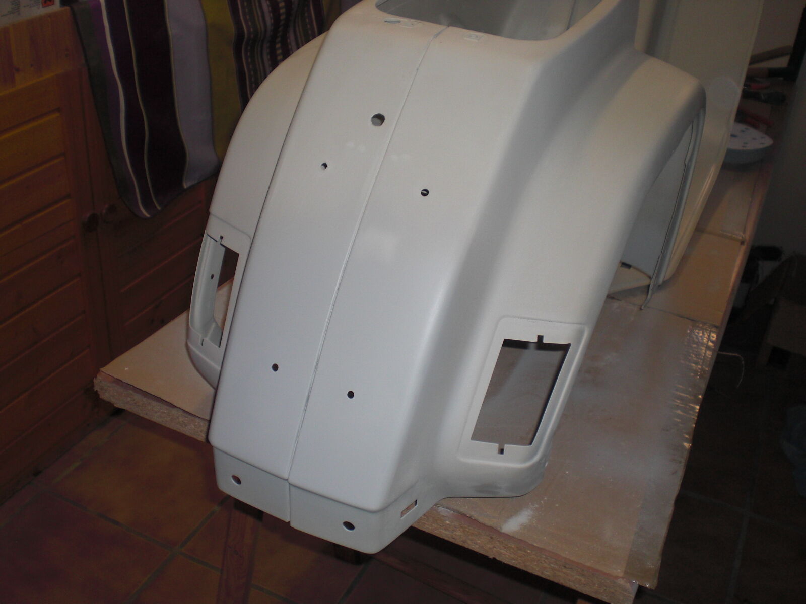

    Der Rahmen habe ich jetzt auch schon mal mit Epoxy Grundierung Lackiert.
    Habe dann alle Kleinen Beulen makiert
    Dann gespachtelt und Geschliffen, und an den Stellen wo ich aufs Metall gekommen bin nachgrundiert.
    Jetzt müsste ich eigentlich noch alle Teile Füllern, aber im Moment ist das sehr Kalt in der Garage ||

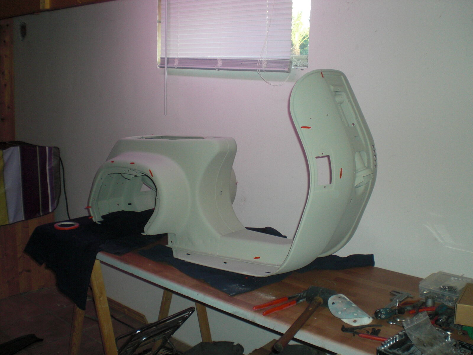

    • November 29, 2014 at 17:13
    • #32
    Habe die Löcher jetzt zugeschweißt und noch ein bisschen nachgearbeitet
    Den Kleinkram habe ich auch schon mal angefangen
    Nächste Woche geht alles zum Füllern und dann wieder schleifen :S

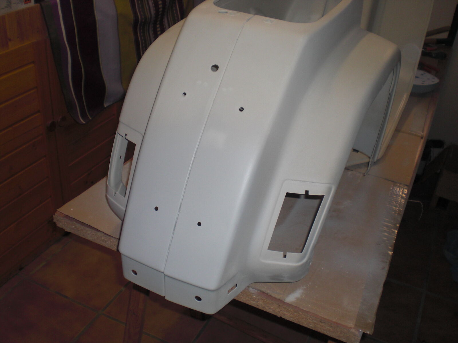

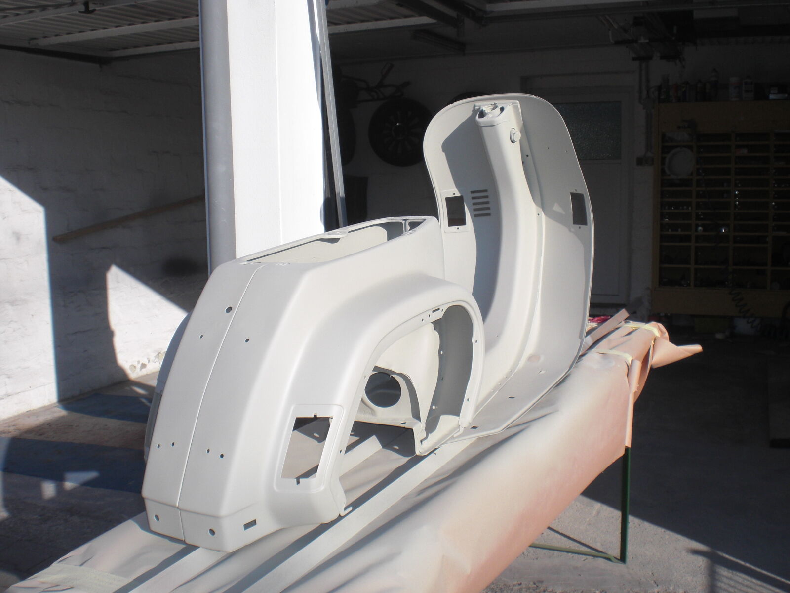

    • December 2, 2014 at 07:55
    • #34
    Danke !!

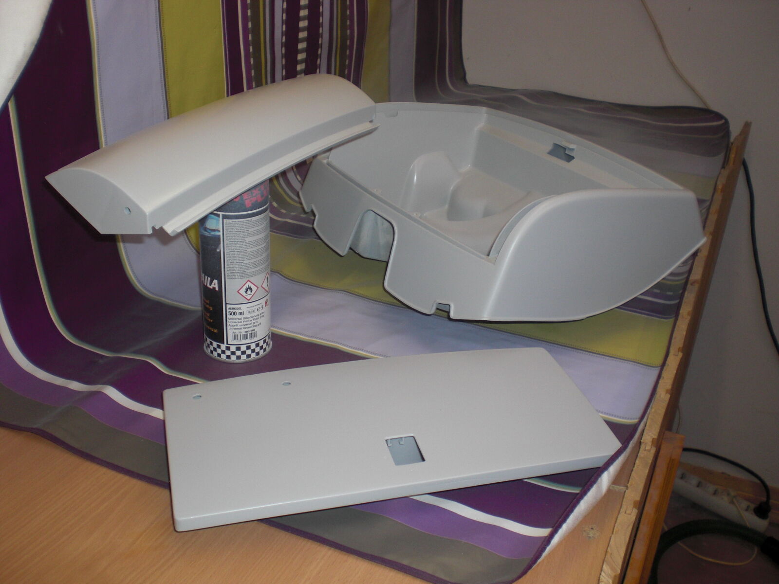

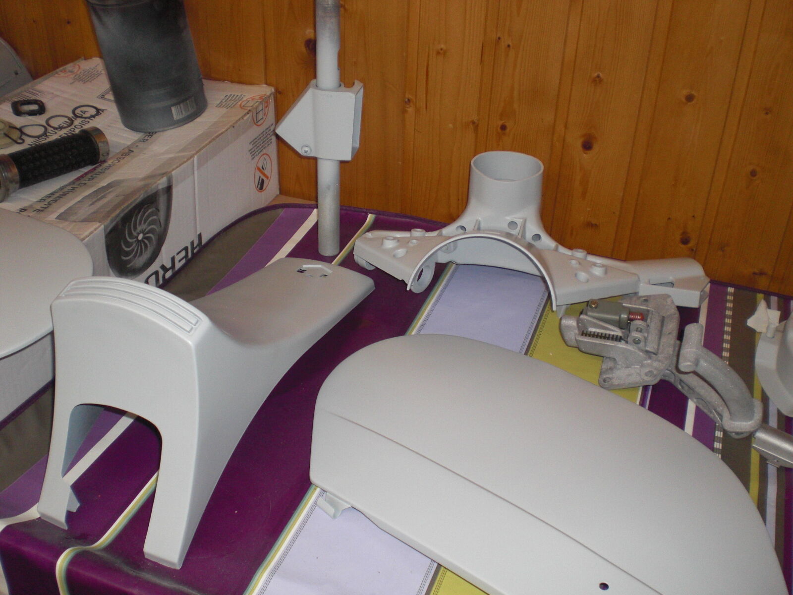

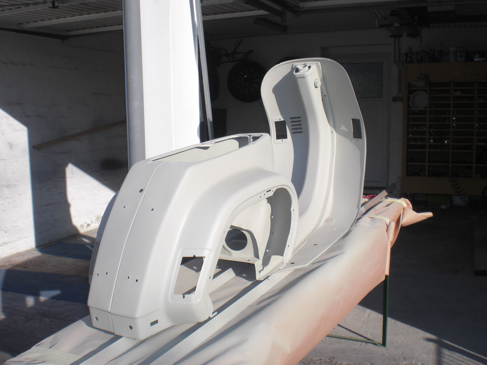

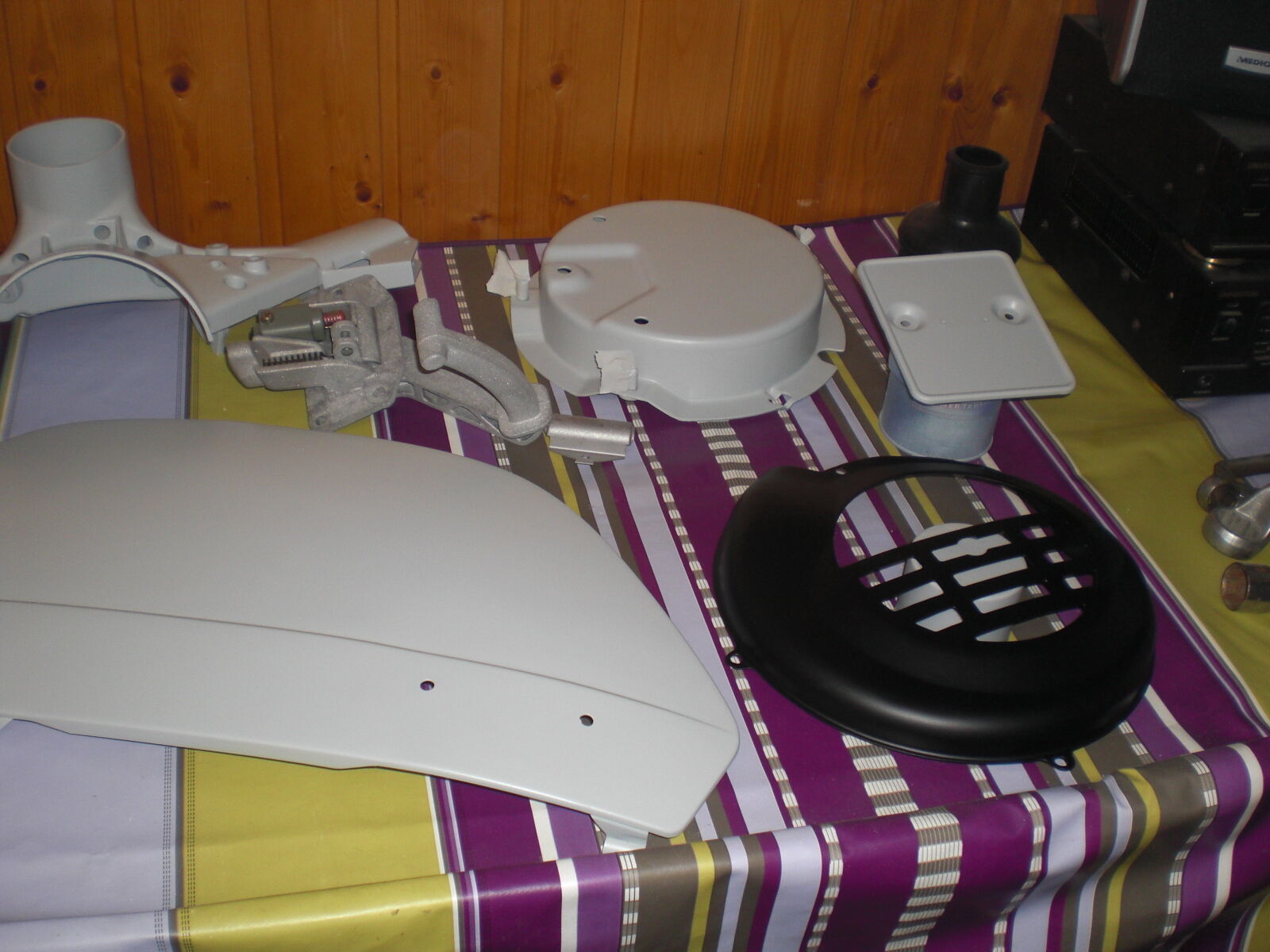

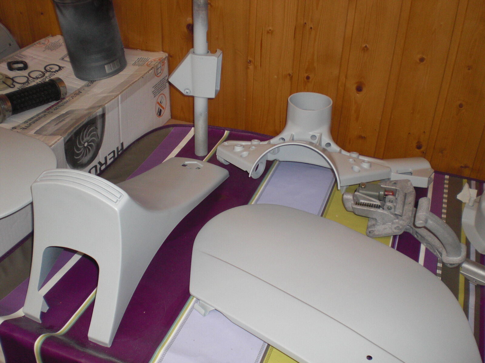

    Der Rahmen, Kotflügel, Seitenbleche und Felgen sind beim Füllern. Kriege ich wohl Freitag zurück, dann erstmal wieder Schleifen ;(
    Die Plastikteile bereite ich alle selber vor.

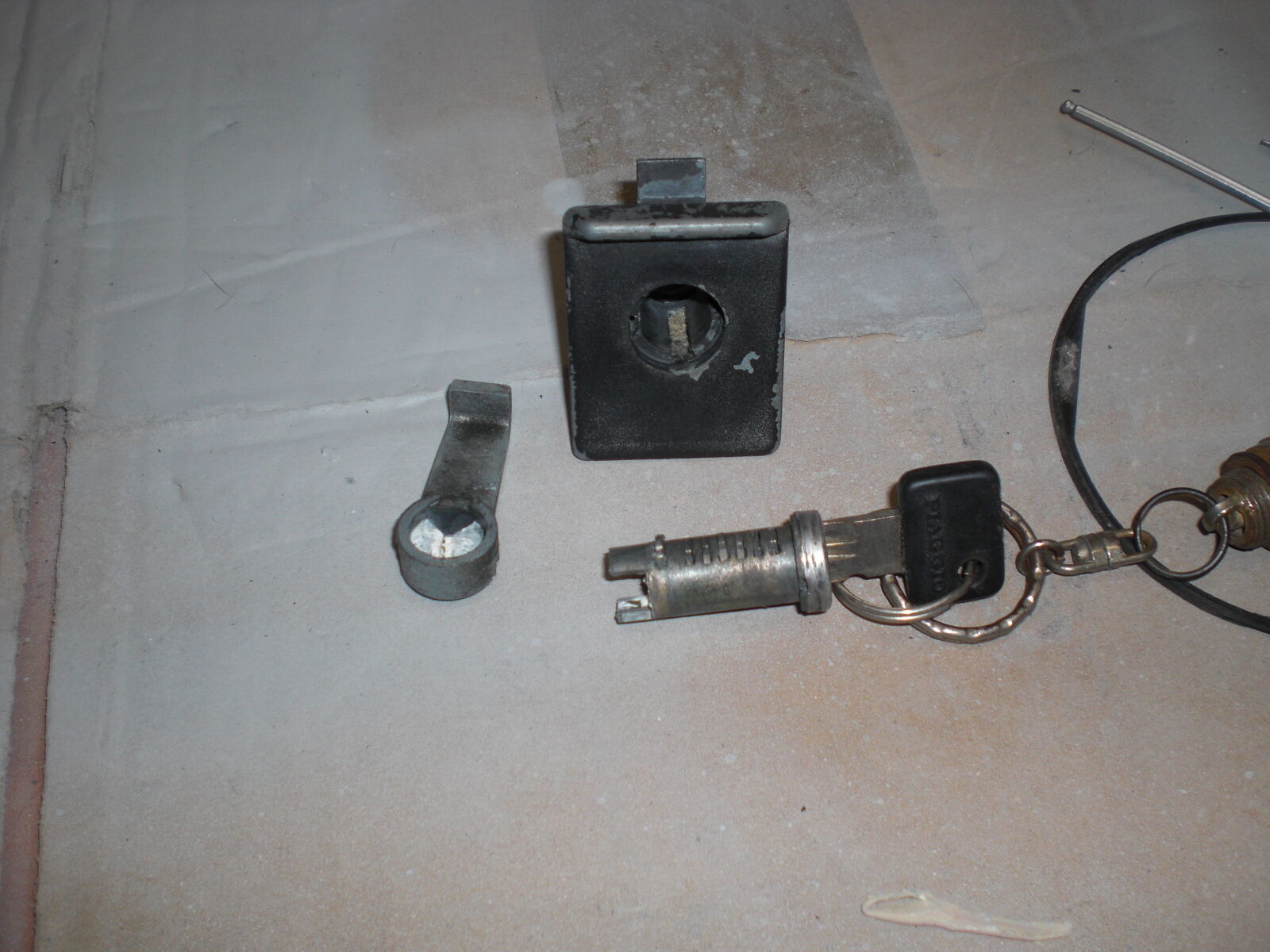

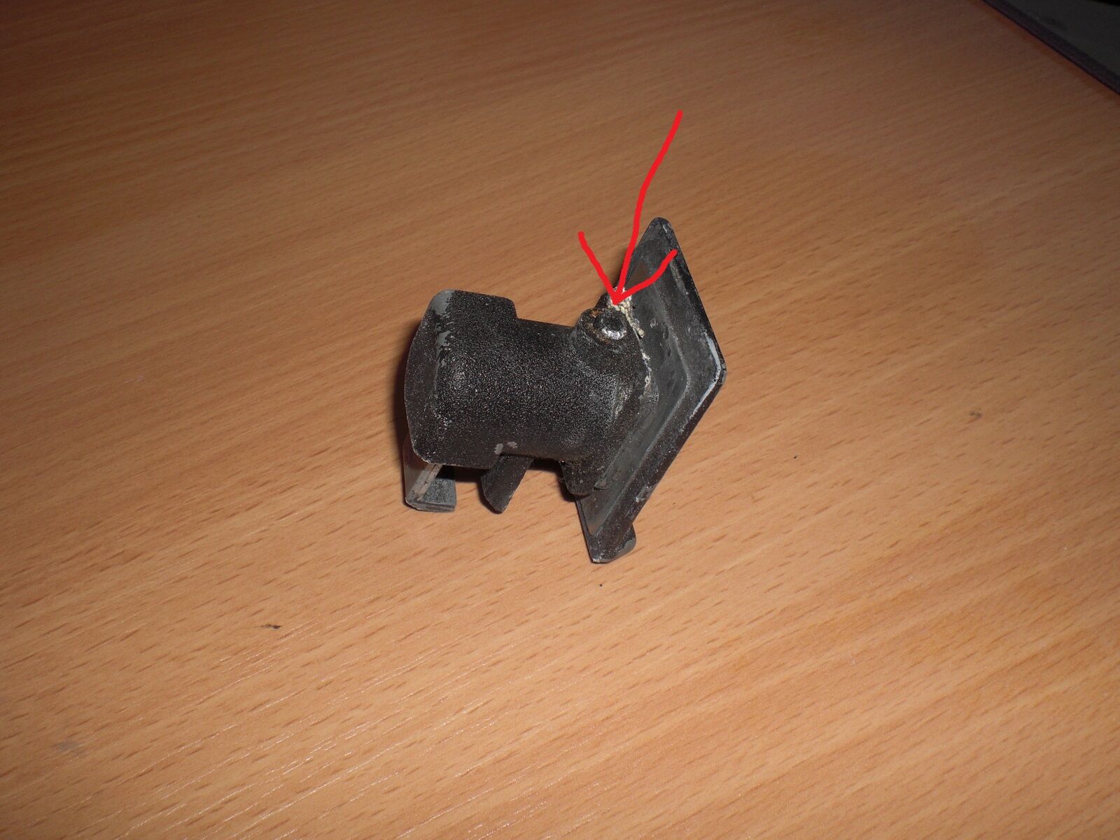

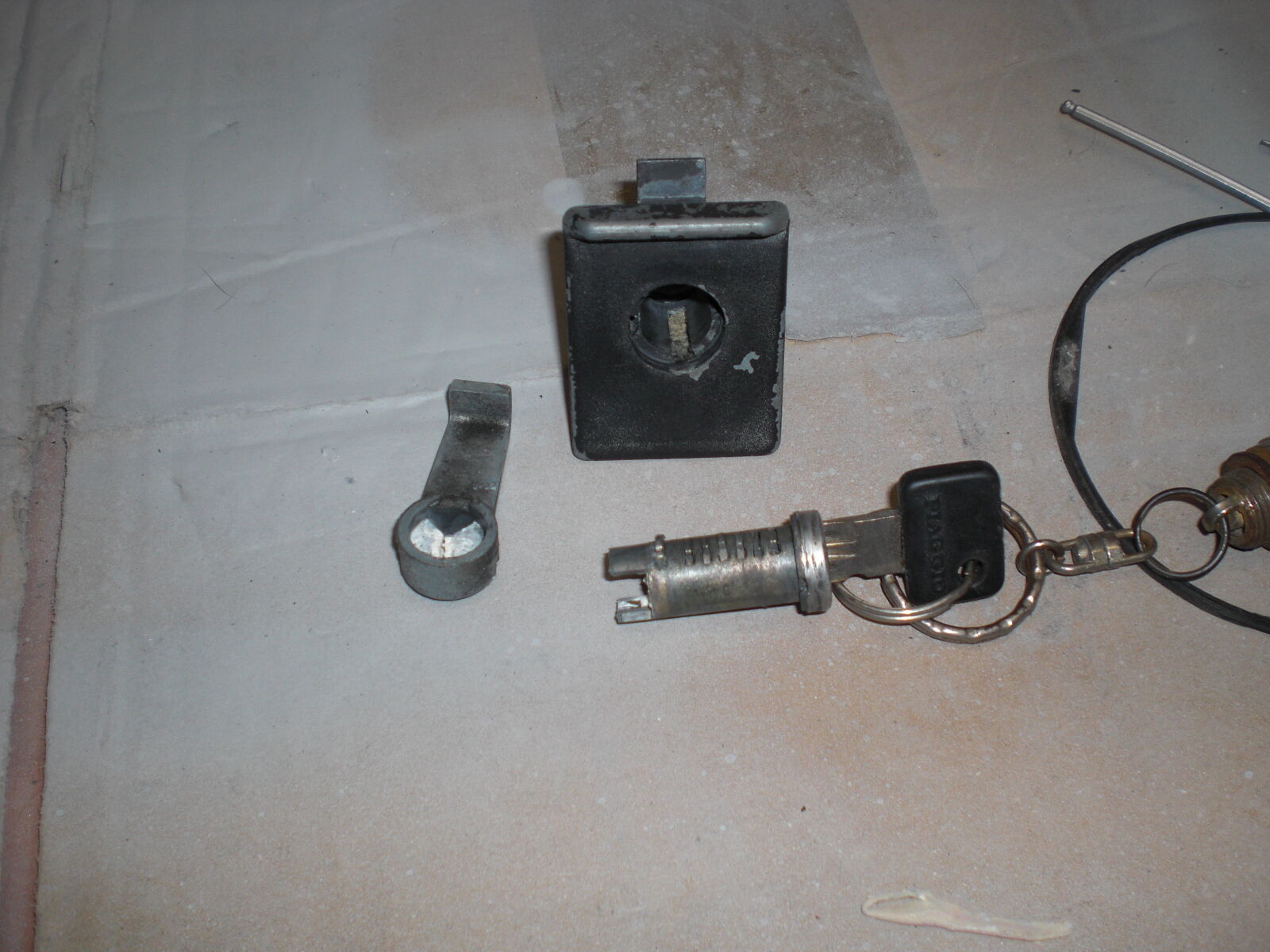

    Frage zu dem Handschuhfach Schloss ( Meine Holde sagt ist der Kofferraum :D )
    Kann man den Stift so raus ziehen oder ist der gepresst oder so ?? Denke mal ausbohren.
    • December 2, 2014 at 09:27
    • #35
    Da kann man keinen Stift herausziehen oder irgendwas weiter zerlegen (abgesehen von dem Riegel und dem Schließzylinder) - alles schwarze auf dem Foto ist ein einziges Gussteil. Der runde Absatz, den du als Stift bezeichnest, ist eingegossen und dient der Positionierung der kleinen Feder, die den Schloßkörper nach oben drückt, damit die Handschuhfachklappe zubleibt.

    • December 2, 2014 at 10:25
    • #36
    Habe gedacht der ist auch für den Schliesszylinder.
    Muss ich halt abkleben und dann Lackieren, Danke

    • December 2, 2014 at 10:35
    • #37
    Einfach rausnehmen. Auf der anderen Seite ist beim Riegel eine Nase. Mit eingestecktem Schlüssel gleichzeitíg diese eindrücken und dann kannst du ihn rausziehen.

    • December 2, 2014 at 13:47
    • #38
    Jau super, Danke

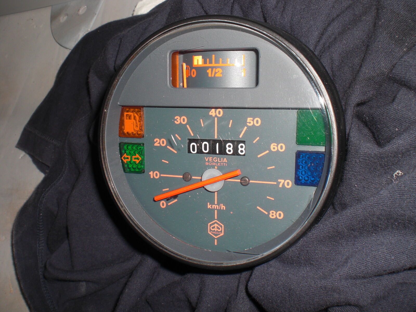

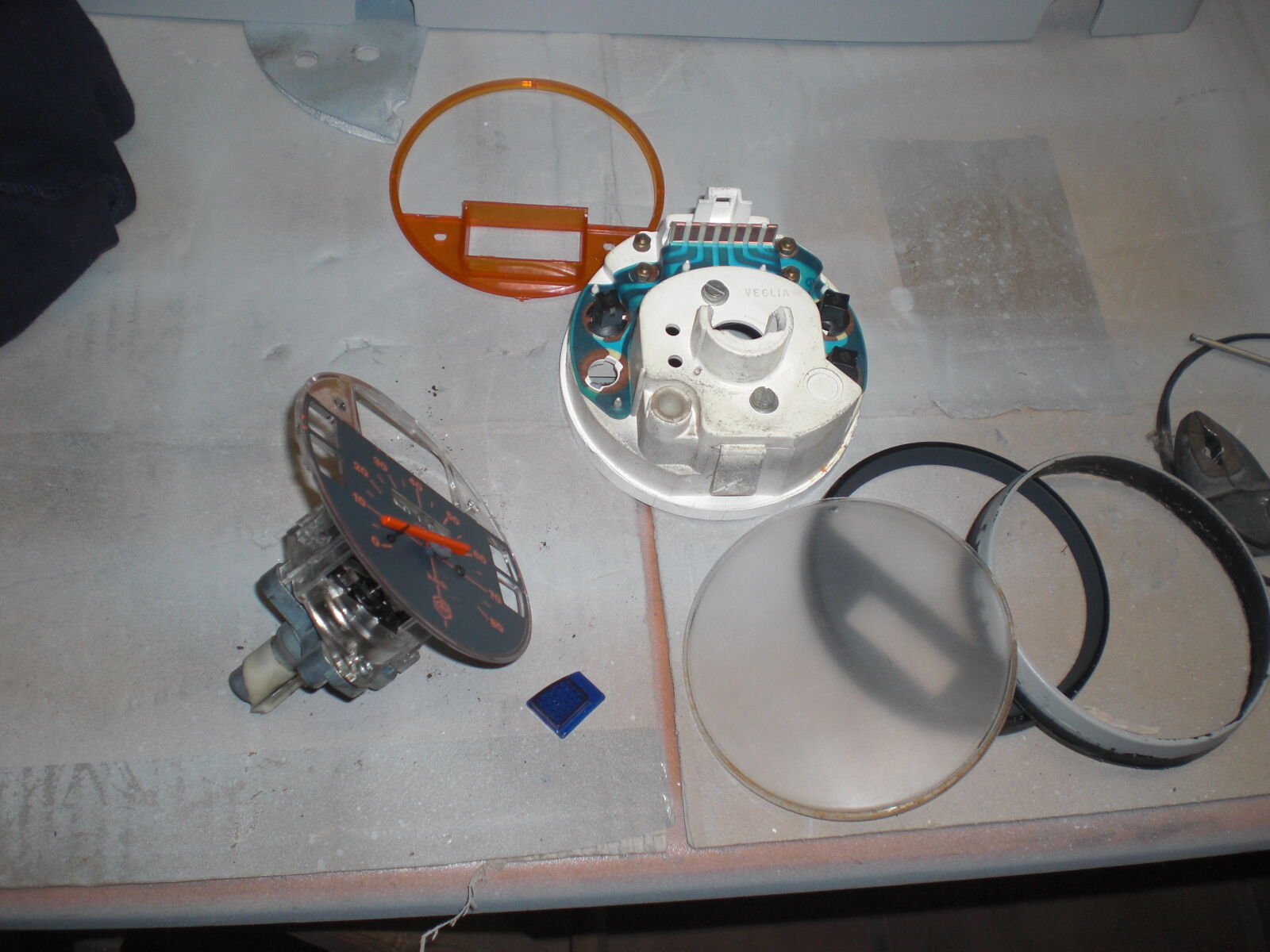

    Gut das ich erst den Tacho gemacht habe
  • fgib
    222
    15,187
    2,890
    Burgwedel, Deutschland
    PK 50 XL1, PX80 Lusso
    Die Milden Jungs

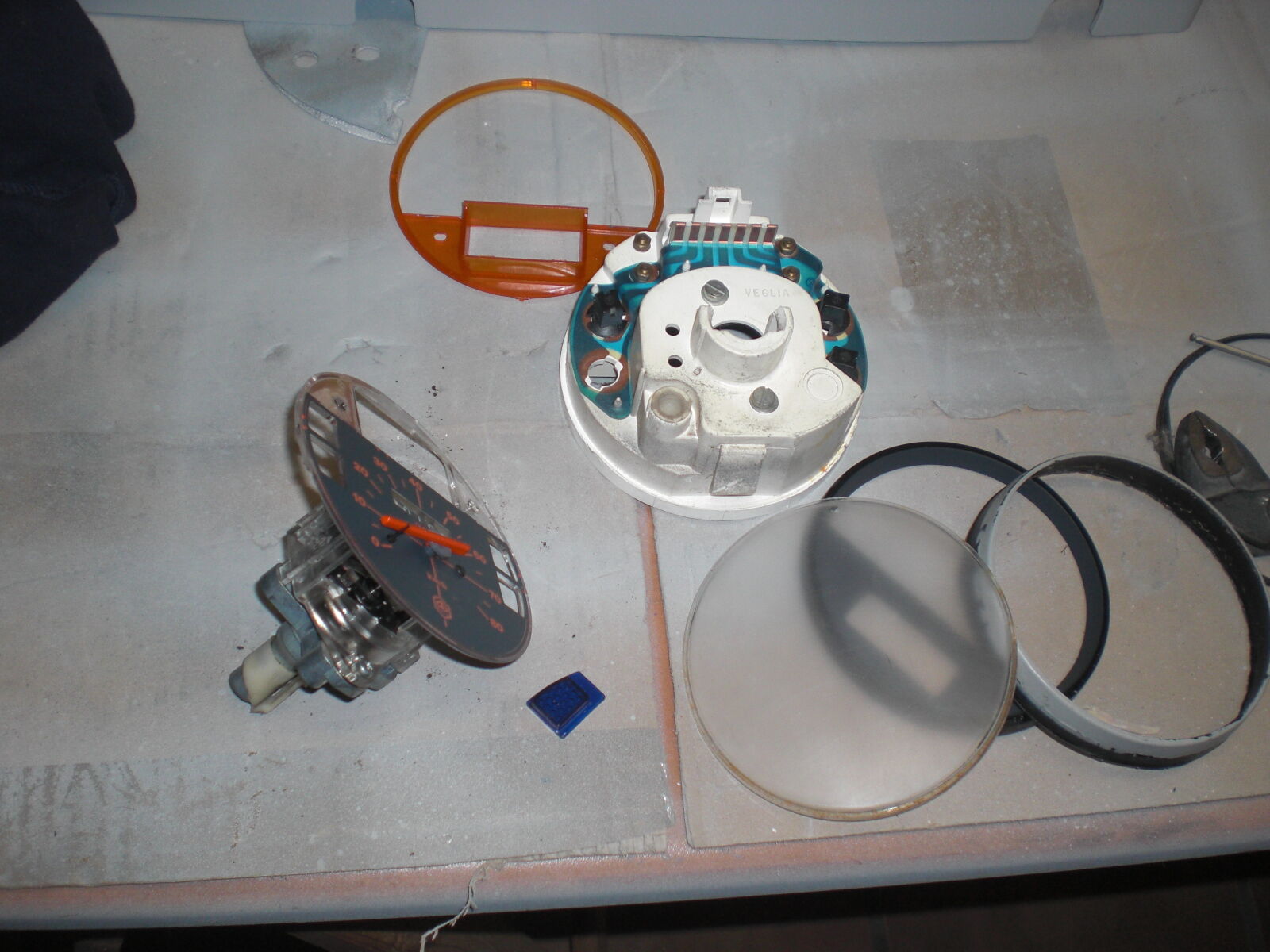

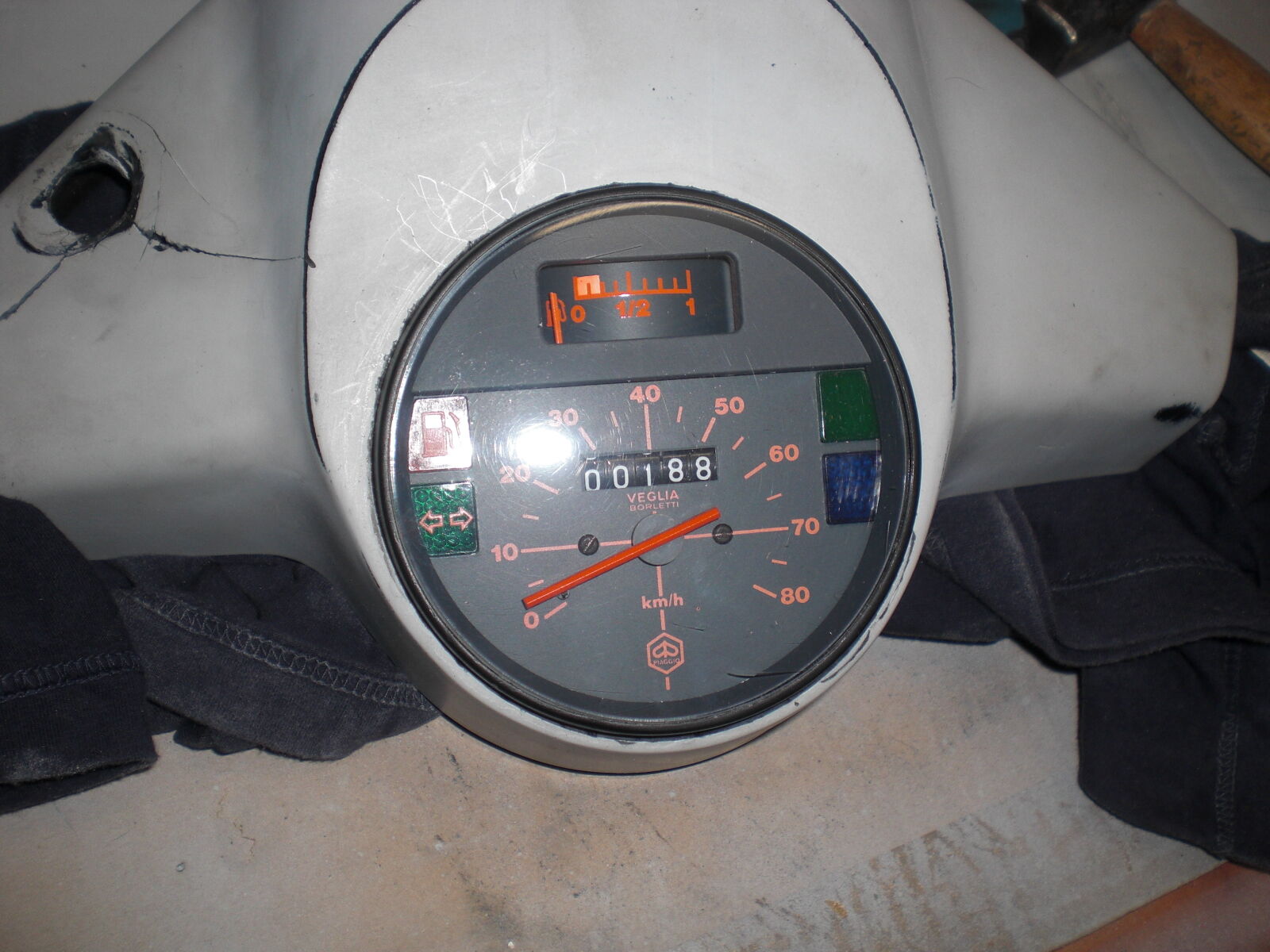

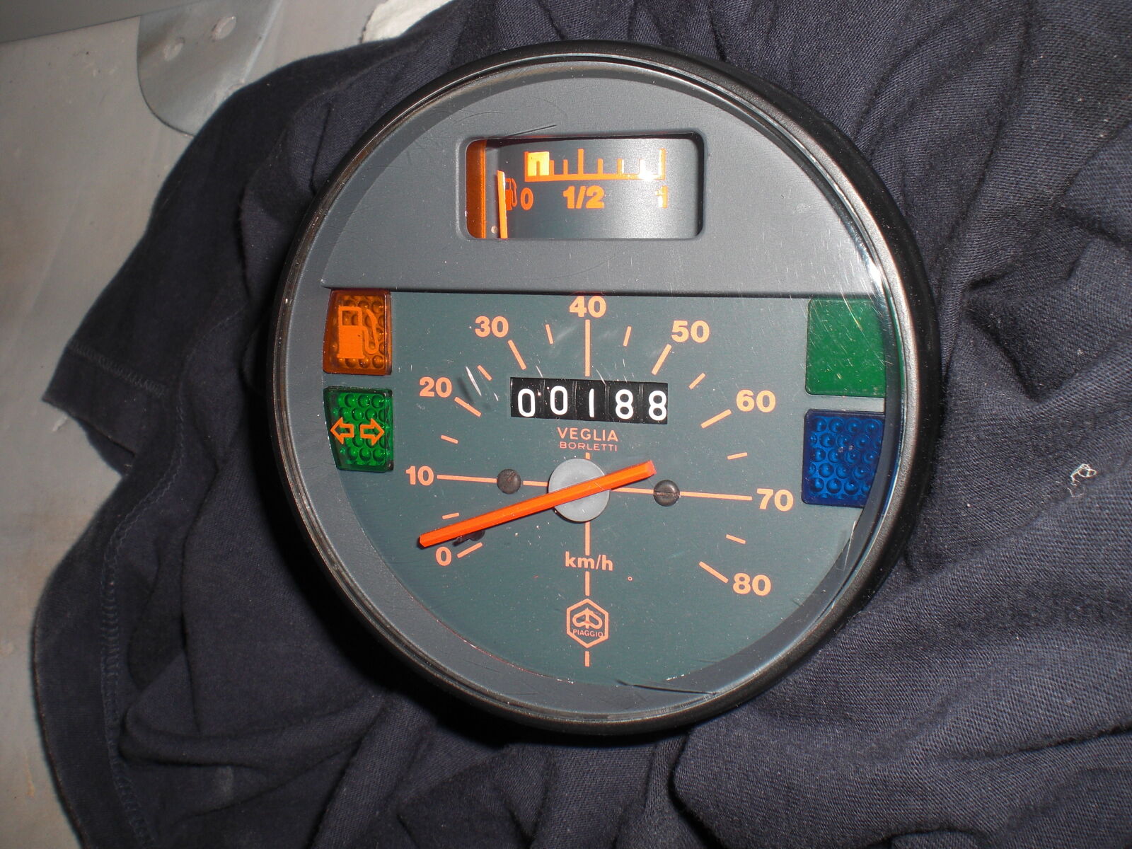

    • December 2, 2014 at 13:48
    • #39
    Hast du den Tacho vernünftig wieder zusammen bekommen? Hab da nicht so das Talent für :D
  • Miccaa
    452
    79
    Essen
    PK 50 XL
    • December 2, 2014 at 15:27
    • #40
    Ist sehr Kraftaufwendig. Stück für Stück zurück biegen mit einem kleinen Schraubenzieher, und nicht abrutschen.
    Werde das Glas nochmal nachpolieren, die Sprünge im Glas selber kriegt man ja leider nicht weg.
    Und geht auch anne Nerven :cursing:
    Die 188 KM habe ich genommen weil 0 so geschummelt aussieht
