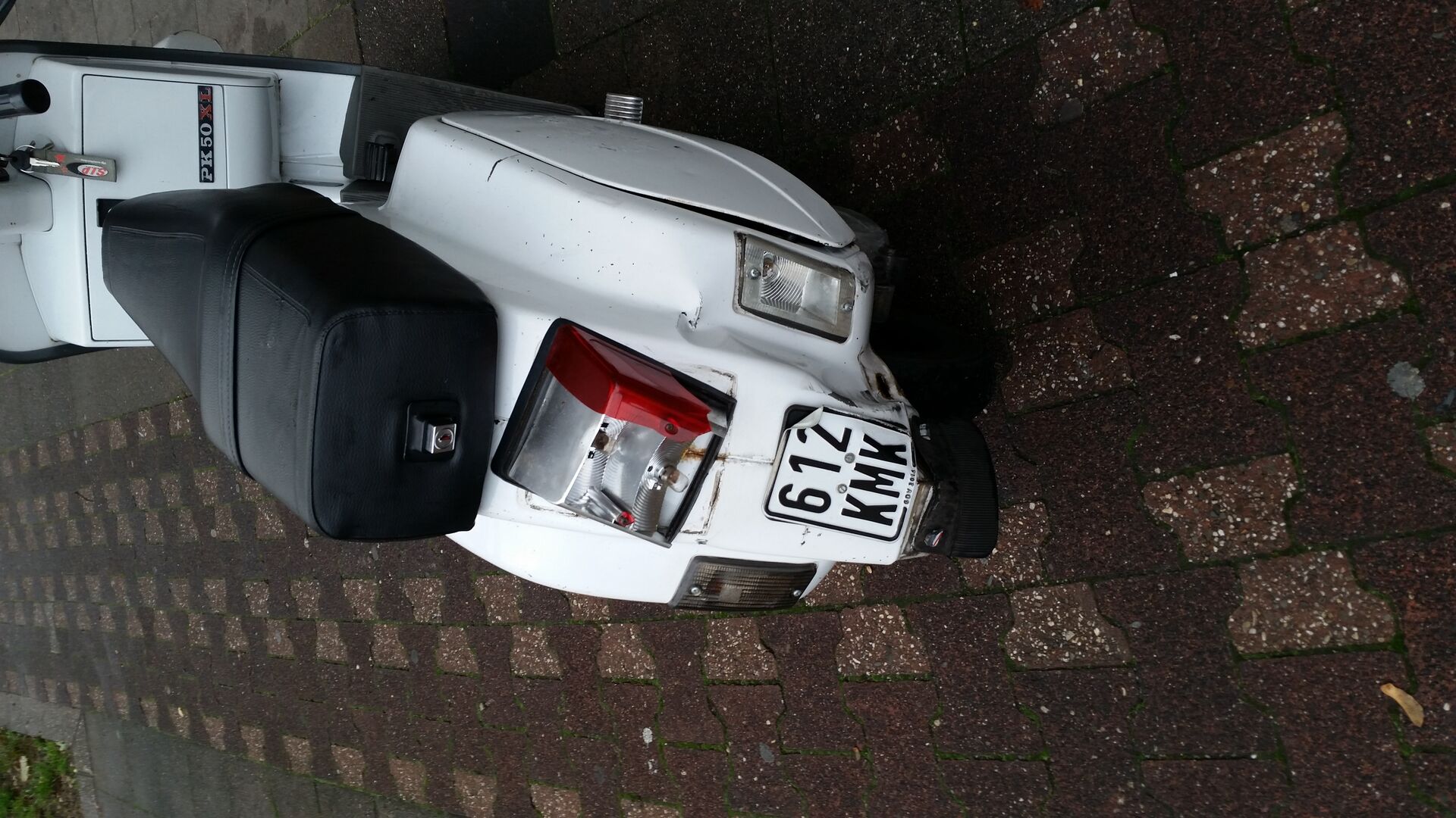

    • November 5, 2014 at 15:23

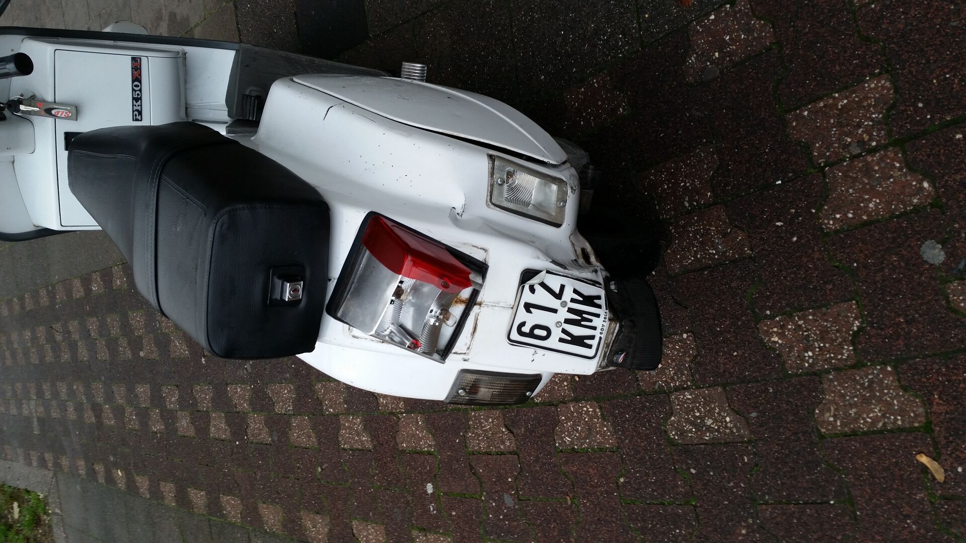

    Foto von der guten
      • 331.23 kB
      • 1,920 × 1,080
      • 383
    2,596
    62,131
    11,831
    • November 5, 2014 at 15:39
    Foto von unten wäre interessanter. Aber ich würde mal schauen ob irgendwelche Teile des Rahmens oder der Auspuff am Reifen oder der Felge streifen.

    • November 5, 2014 at 16:07
    So wie der Rahmen aussieht , ist da auch sicher was mit der Stoßdämpferaufnahme ,würd mal sagen zu 90% ist der Rahmen Schrott

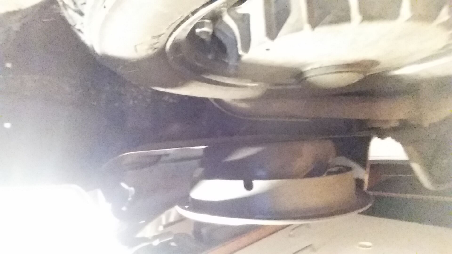

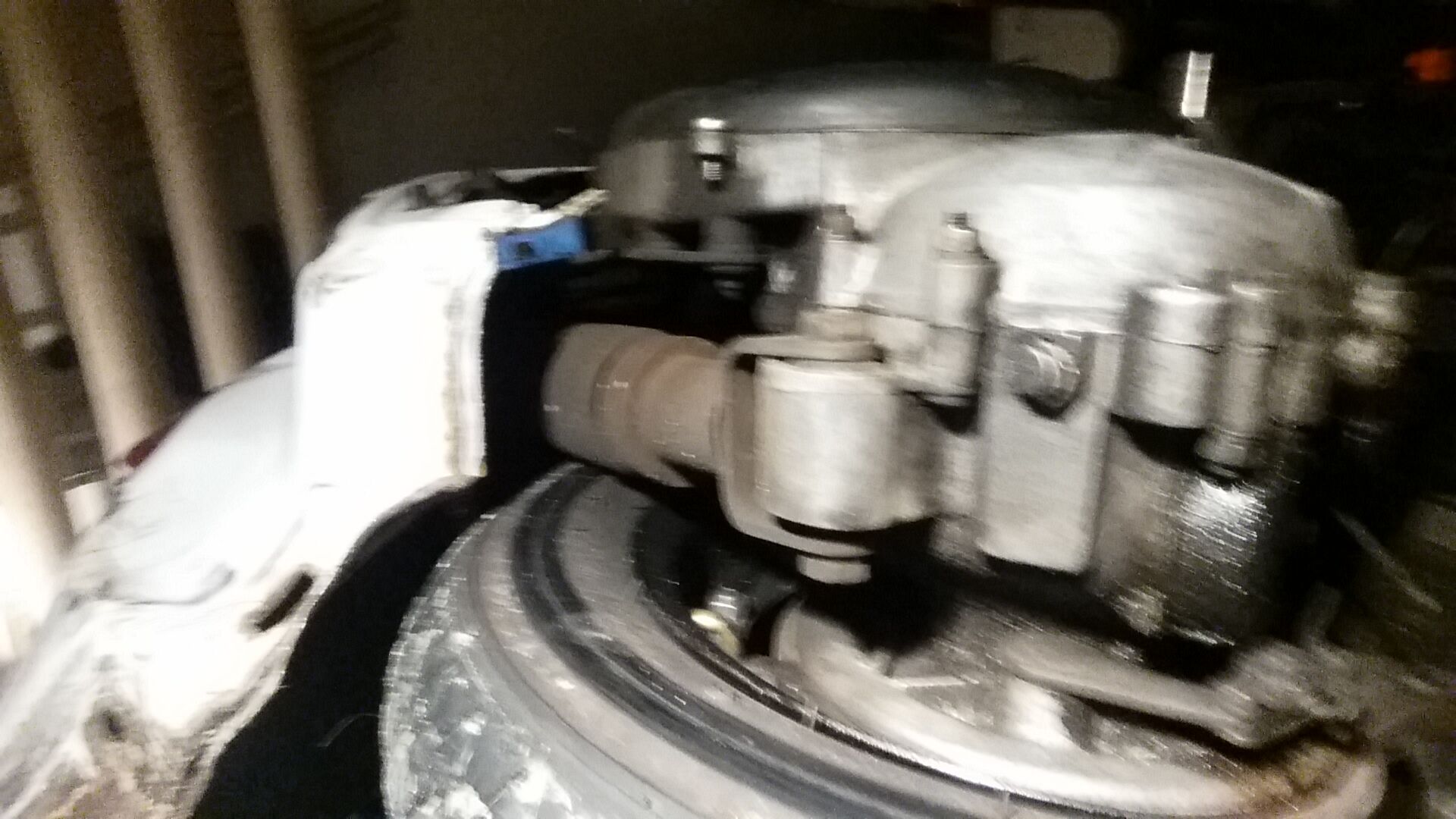

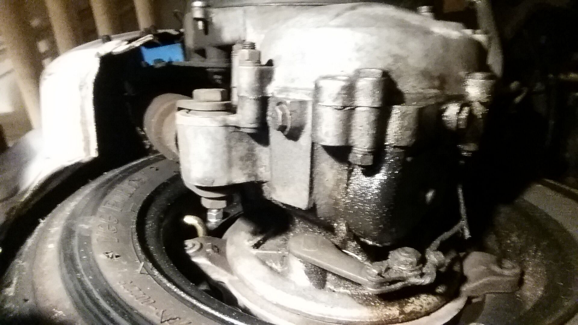

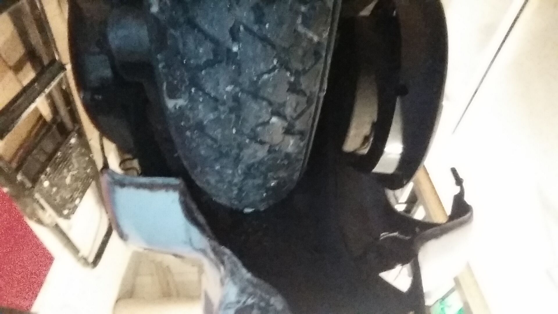

    • November 6, 2014 at 09:21

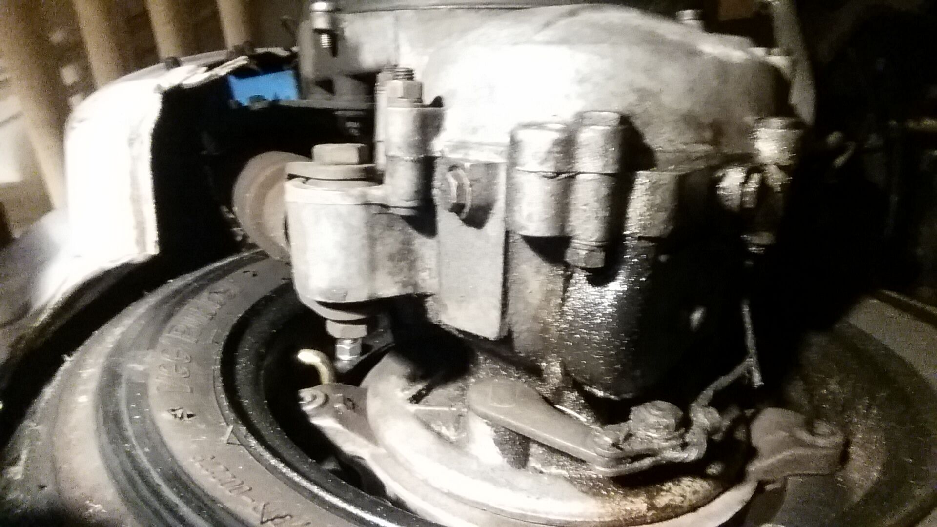

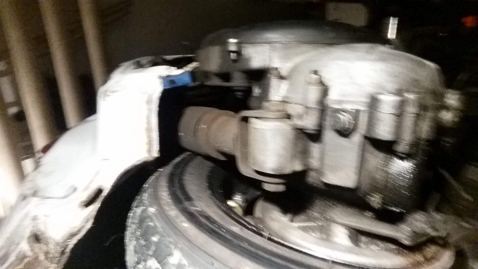

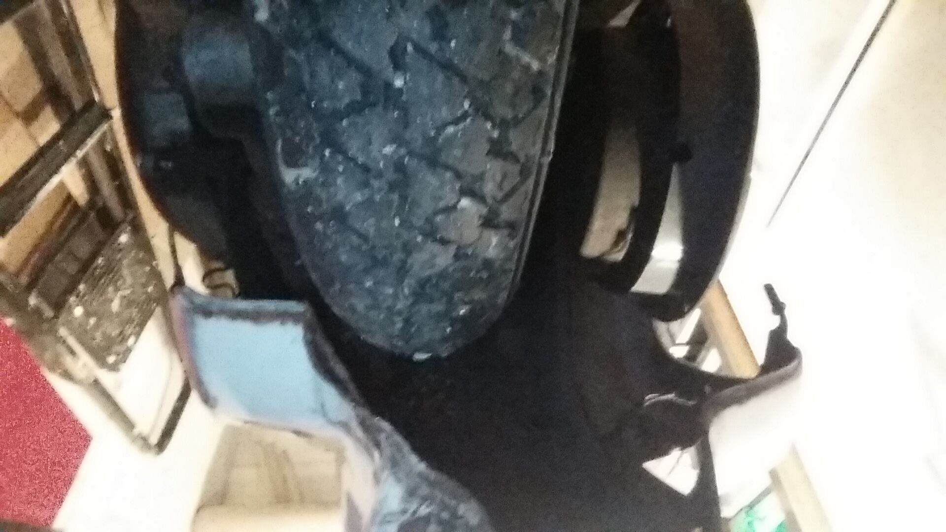

    So anbei die Fotos vom Heck , Motor Links ,Motor rechts
    Hoffe ihr könnt was erkennen

    • November 6, 2014 at 09:26
    der Abrieb auf der rechten seite des Reifens oO das federbein müsste dran schleifen oder was meint ihr ?
    1,018
    60,223
    11,661
    • November 6, 2014 at 10:51
    jep. ist so. reifen schleift am federbein.
    der stoßdämpfer ist in der silentbuchse verschoben und das heck scheint in sich verzogen zu sein, dass der dämpfer zu schräg kommt.
    wenn die perspektive nicht täuscht, steht der motor sogar über den rahmen hinaus? das wäre für mich das ende des rahmens -> kaltverformung at it's finest.
    • November 6, 2014 at 11:09
    Unter wirtschaftlichen Gesichtspunkten ist da nichts mehr zu retten, der Rahmen ist tot. Besorg dir einen guten gebrauchten Rahmen, lass ihn von der Versicherungskohle schön lackieren und bau mit den vorhandenen Teilen des Unfallrollers wieder ein komplettes Fahrzeug zusammen.
