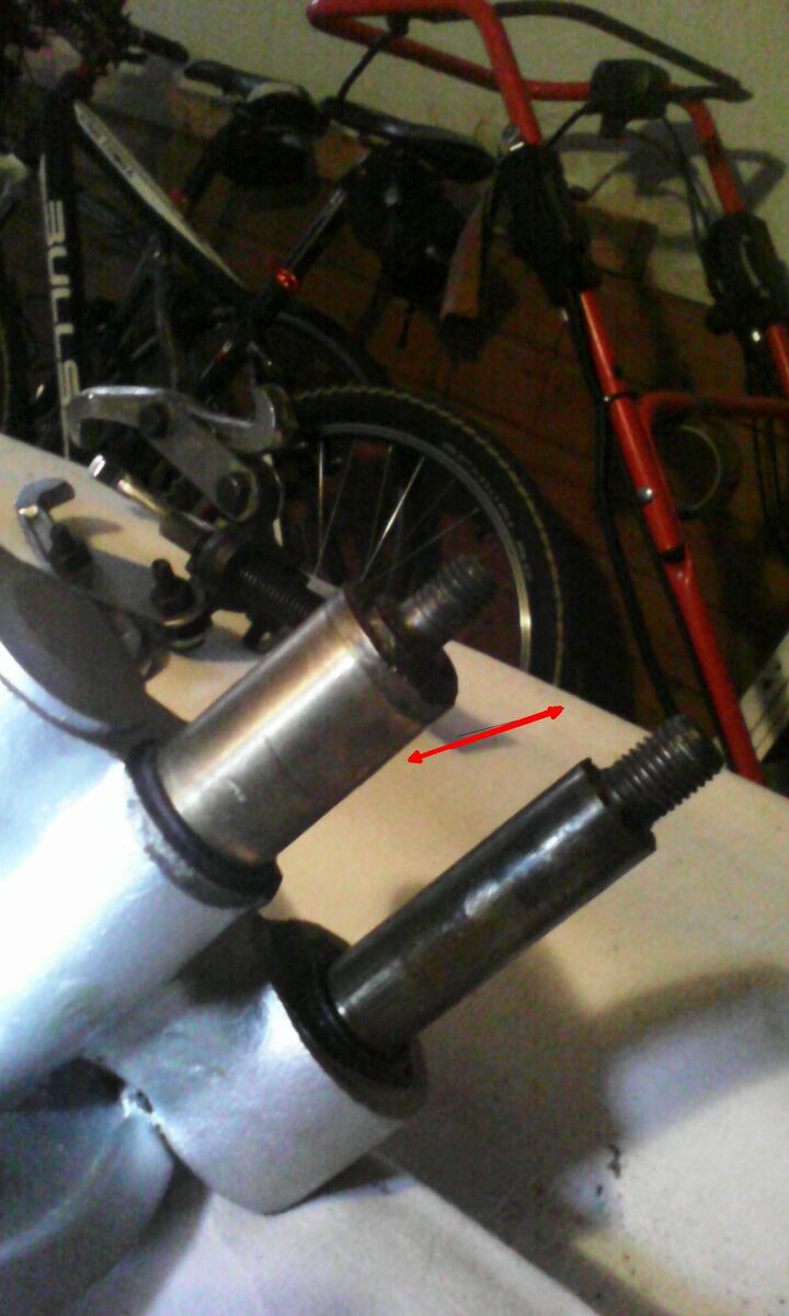

    nachdem ich den Motor nun soweit fertig habe, Kabelbaum und Züge auch drin habe, wollte ich heute den vorderen Stoßdämpfer einbauen.
    Blöd, dass ich de alten Stoßdämpfer offenbar ohne das Auge abgezogen habe.
    Wie bekomme ich das Ding denn jetzt nur runter?
    Um sicher zu gehen, dass ich mich nicht falsch ausgedrückt habe, hier ein Bild:
    Vielen Dank für die Hilfe!
    Dieter

    Federbein gut fixieren ( ausgebaut in einen Schraubstock ) und dann das Auge mit einer Wasserpumpenzange durch Verdrehen vom Bolzen lösen.
    Das funktioniert auch mit eingebauter Gabel, dann aber den Roller vorne in geeigneter Weise abstützen.

    Je, ich nehme nur an, dass es bombenfest sitzt. Werde es später noch mal testen. Eben bewegte nich nix...
    Sind irgendwelche Hilfsmittel denkbarß

    Mit der Flex die Hülse durchschleifen. Aber Vorsicht, nicht den Bolzen anschleifen.

    Ich habe es geschafft!
    Vielen Dank!
    War sehr weiches Material und ich habe mit einem Schraubenzieher und Hammer das Auge gesprengt. Danach ließ es sich einfach abziehen.
