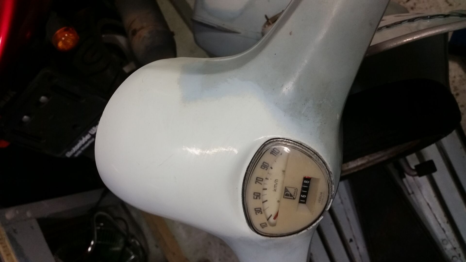

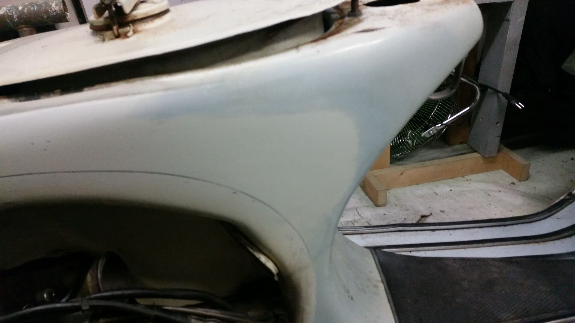

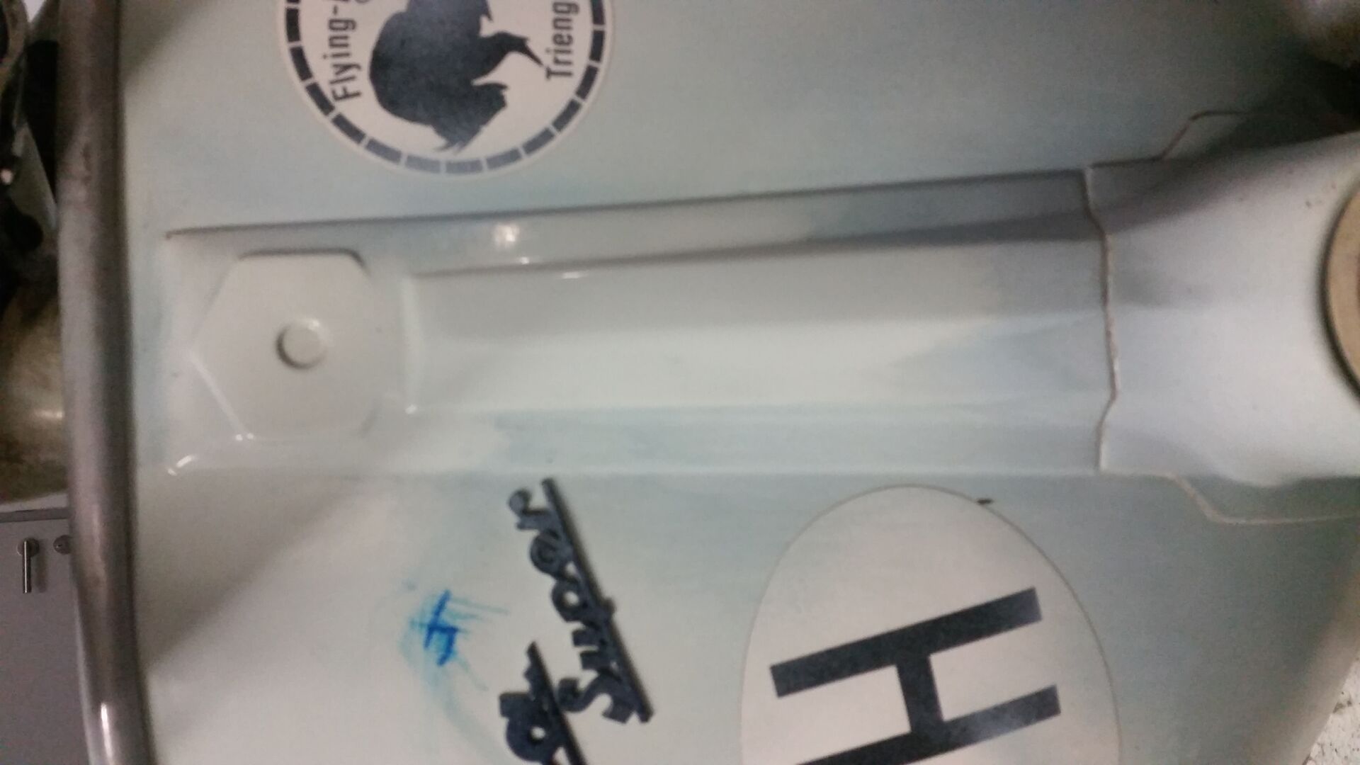

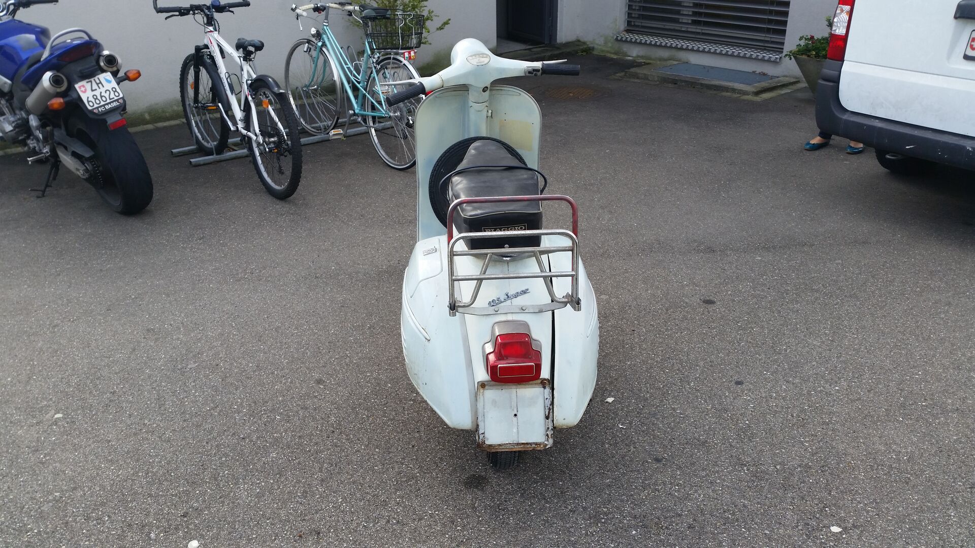

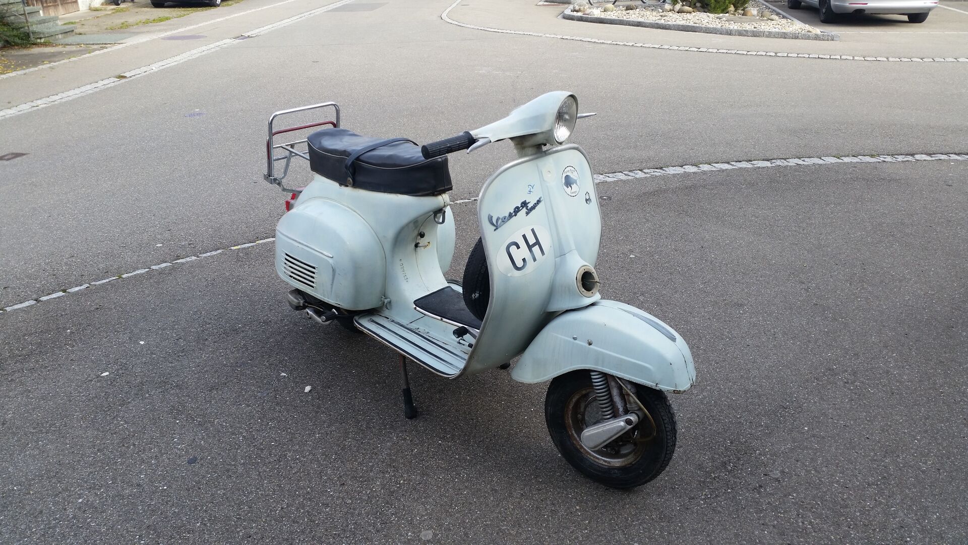

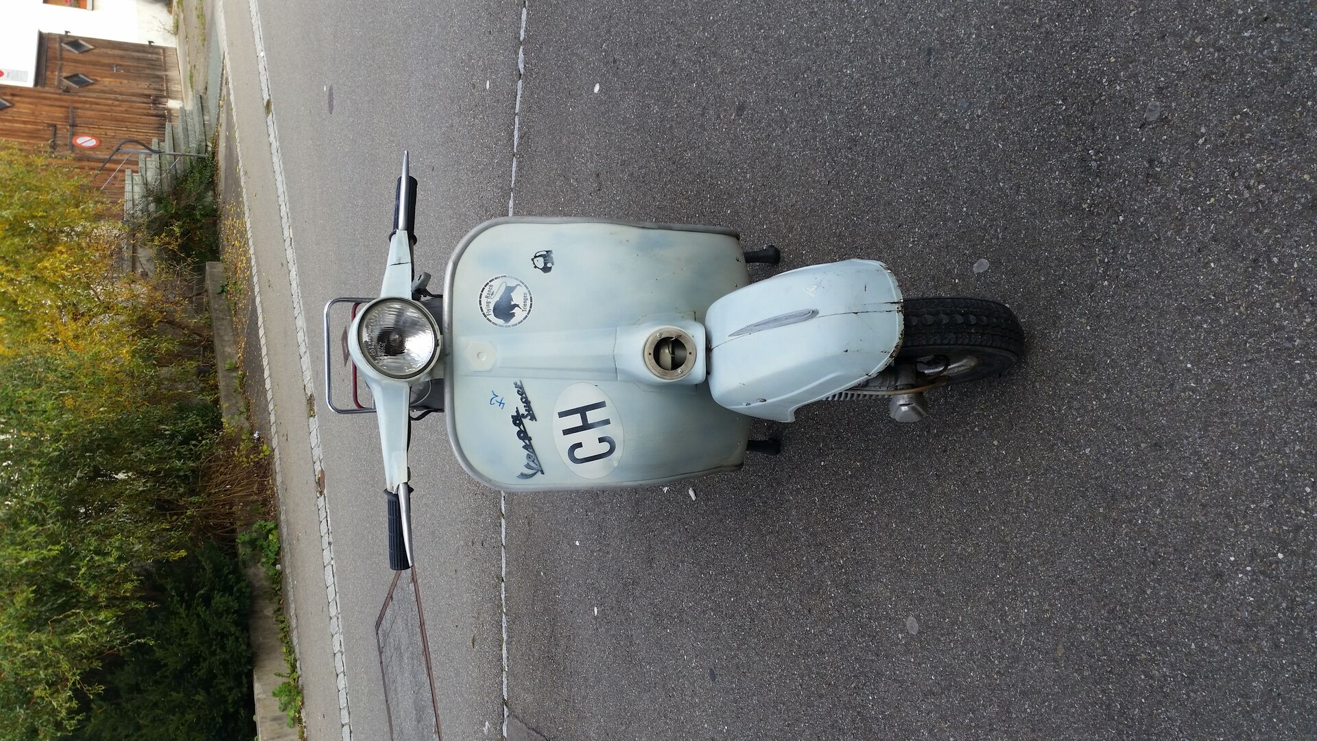

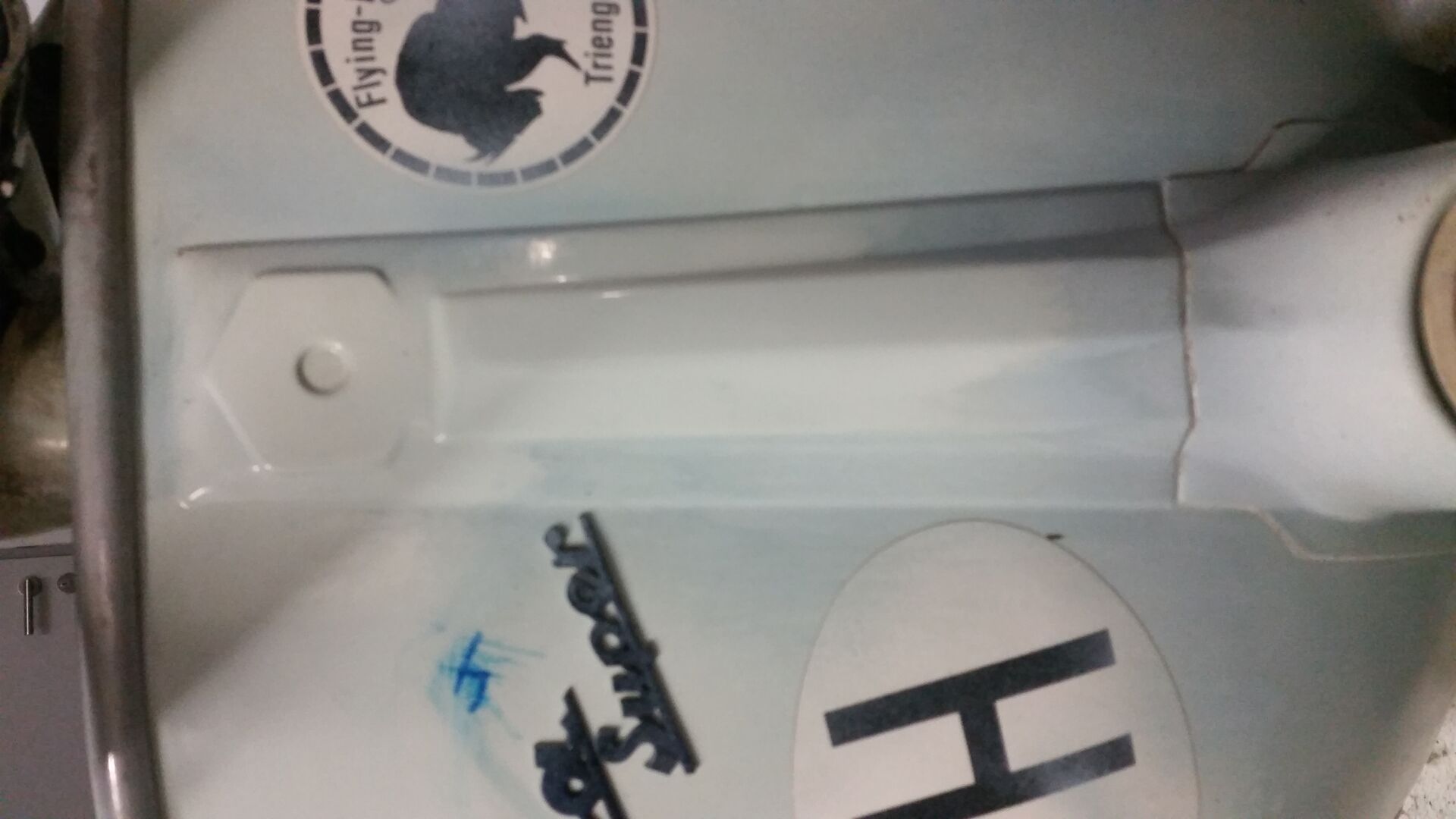

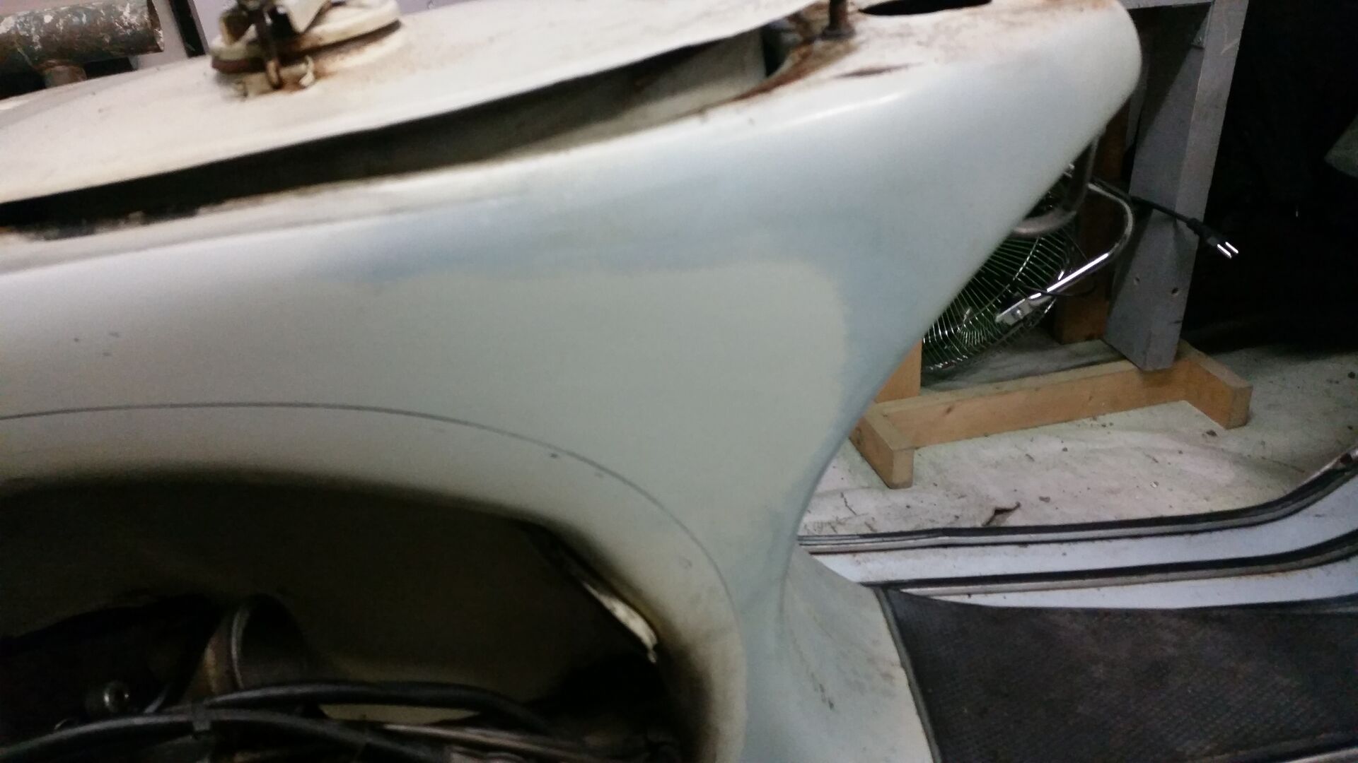

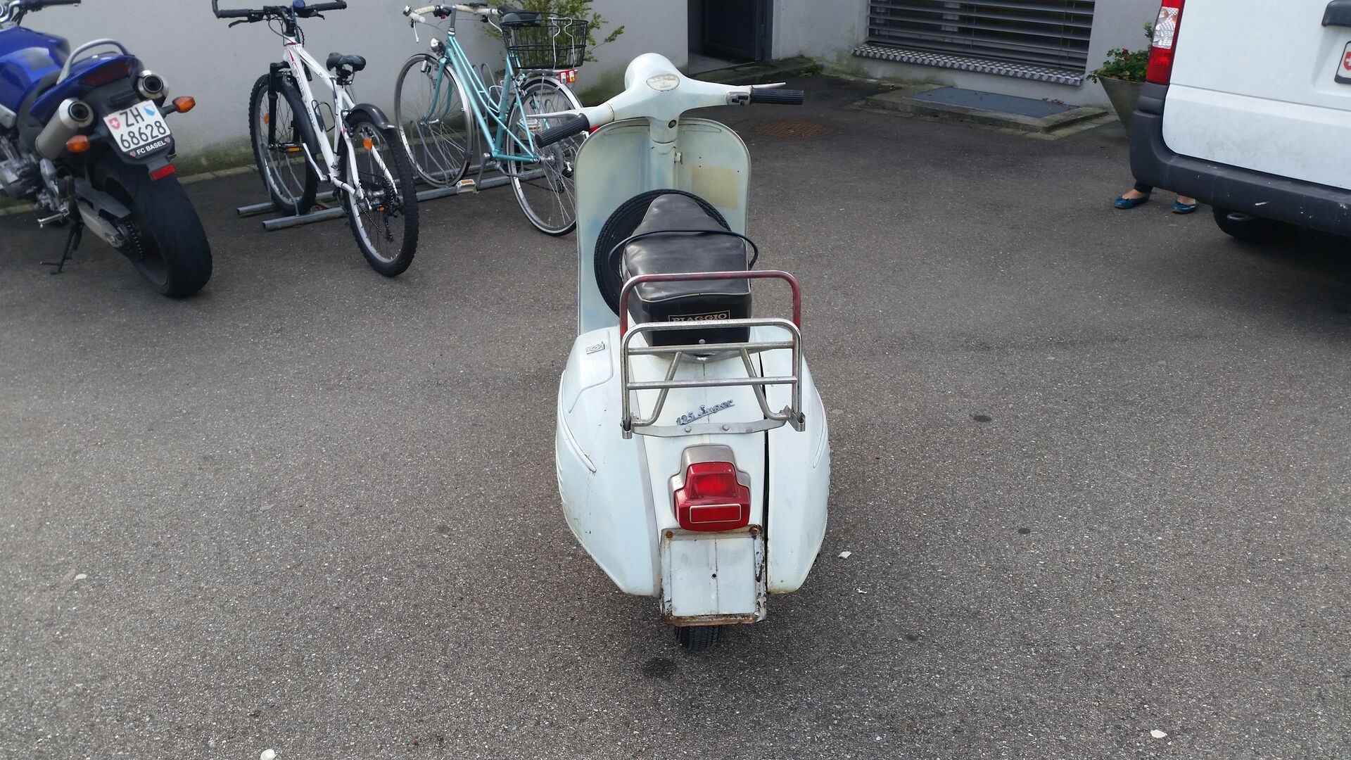

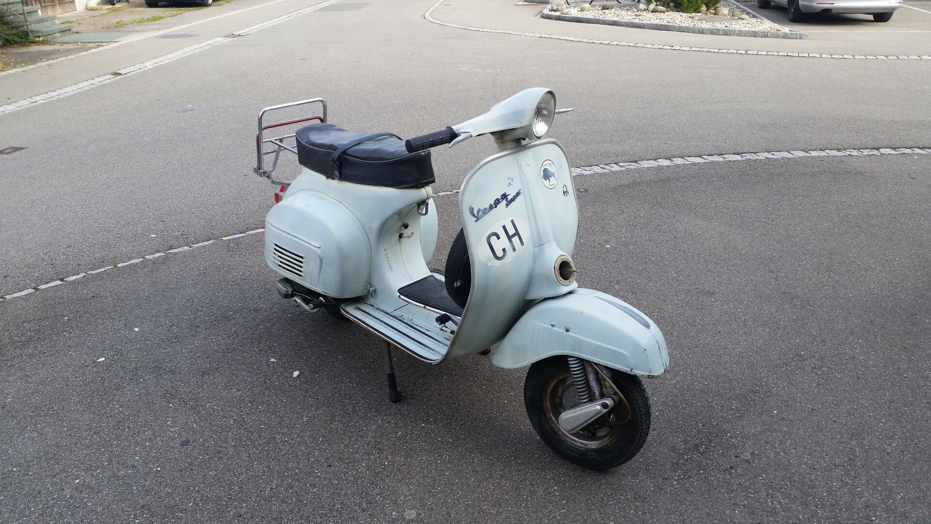

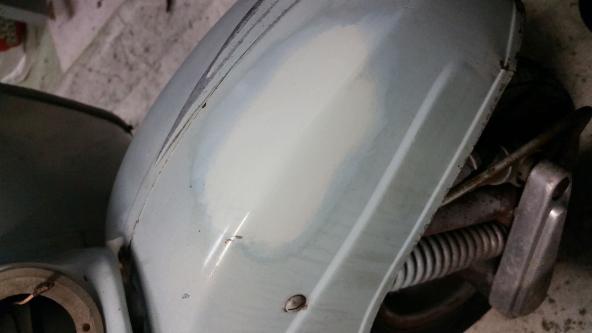

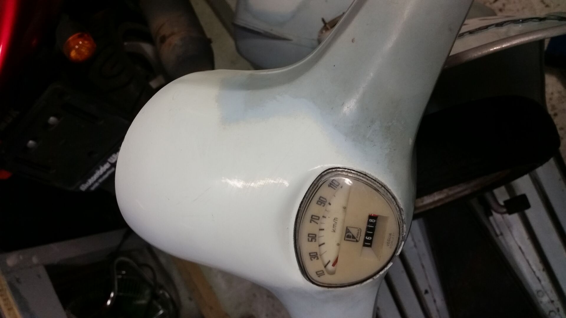

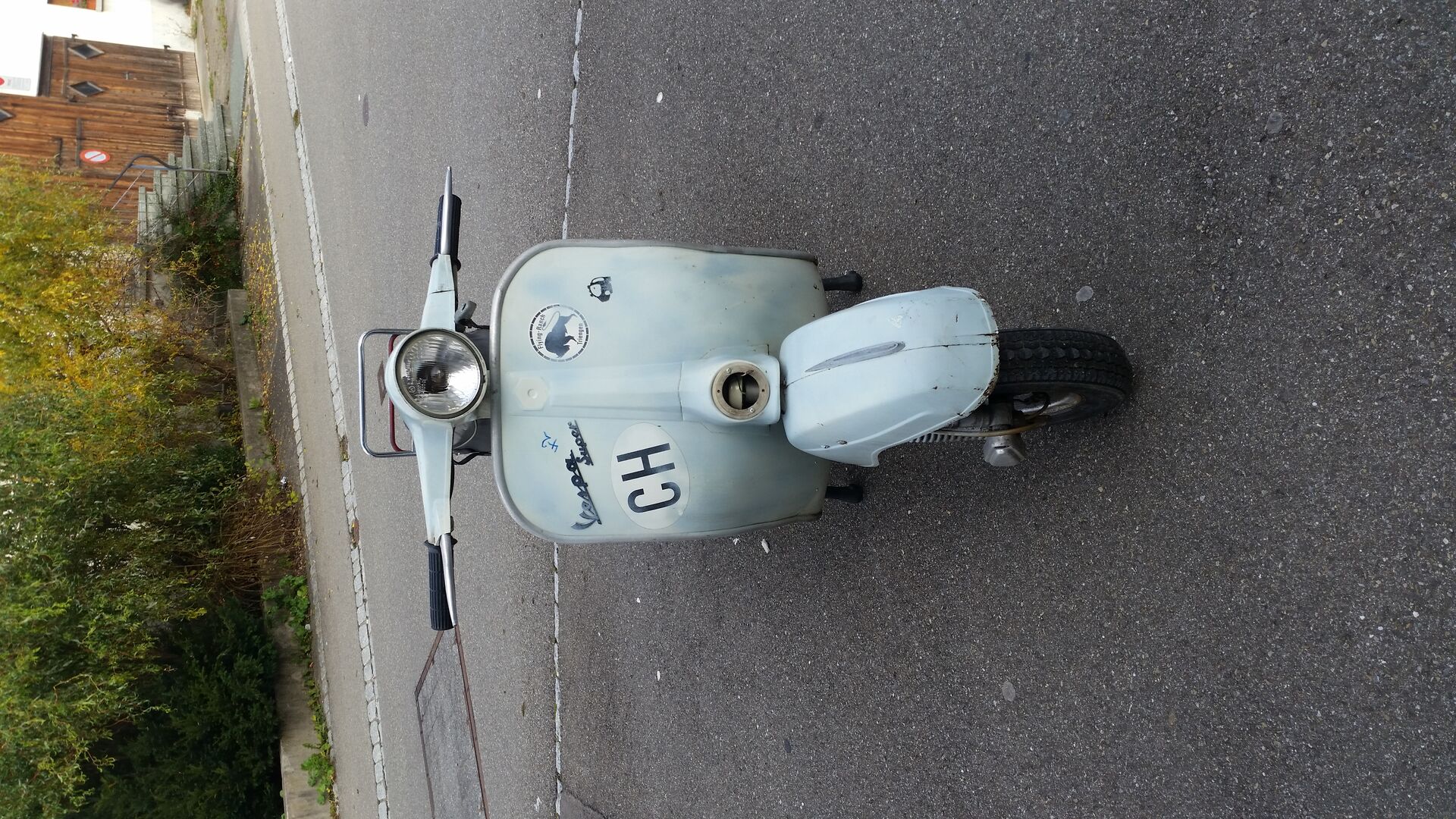

    Darf ich vorstellen mein neuer besitz

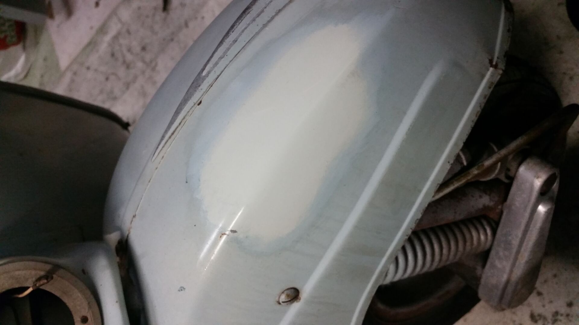

    Habe schon mal versucht denn babyblauen spraydosenlack zu entfernen und das mit erfolg .der untere lack wurde nicht mal angeschliffen .. was meint ihr ist dieser cremige farbton O-lack ?
    Unterboden müssen neue Streben eingeschweist werden .die sind voll vergammelt

    soweit ich gesehen habe, sollte die Originalfarbe (in Italien) blu 210 sein. Hab mir gestern auch eine gekauft.
    und ja.. by the Way... die Bilder hättest Du ruhig etwas runterskalieren können,.. das braucht ja ewig, die zu laden.

    • November 9, 2014 at 21:21
    Vielen Dank für deine Info
    Im GSF wiki steht es so....
    Farben
    Farben (cod.MaxMayer): Verde chiaro (Hellgrün) 1.298.6303
    Lüfterradabdeckung, Felgen, Bremstrommeln, Lenkrohr und Radnabe vorne Alluminio (Aluminium) 1.268.0983
    Korrosionsschutz (cod. MaxMayer): Nocciola (Nußbraun)

    • November 9, 2014 at 21:22
    oder gibt es jenach Jg. Einen anderen Farbton

    • November 9, 2014 at 21:31
    ja, sorry, man sollte "lesen-denken-schreiben" und nicht umgekehrt - ich habe da "Super" 125 mit 150 verwechselt - sorry
    und ja, laut Vespa-Tecnica ist's verde chiaro 6303, wobei das dort abgebildete Modell weiss ist... komisch *kopfkratz*

    • November 9, 2014 at 21:49
    Wobei meine vespa eher nach weiss und nicht nach grünlich aussieht!

    • November 10, 2014 at 17:49
    Lustigerweise löst sich der lack nicht mit nitro-verdünner dafür mit nagellackentferner
    SUCHE.......PX 125 SIP Road 2.0
    • November 10, 2014 at 22:20
    Dann nimm Aceton zum weitermachen, ist weitaus billiger als der parfümierte Nagellackentferner und wirkt vermutlich noch besser.

    • November 12, 2014 at 14:49
    @pkracer danke für den tip mit dem aceton ging superschnell weg das ganze
    muss jetzt mal überlegen wie ich weiter vorgehe

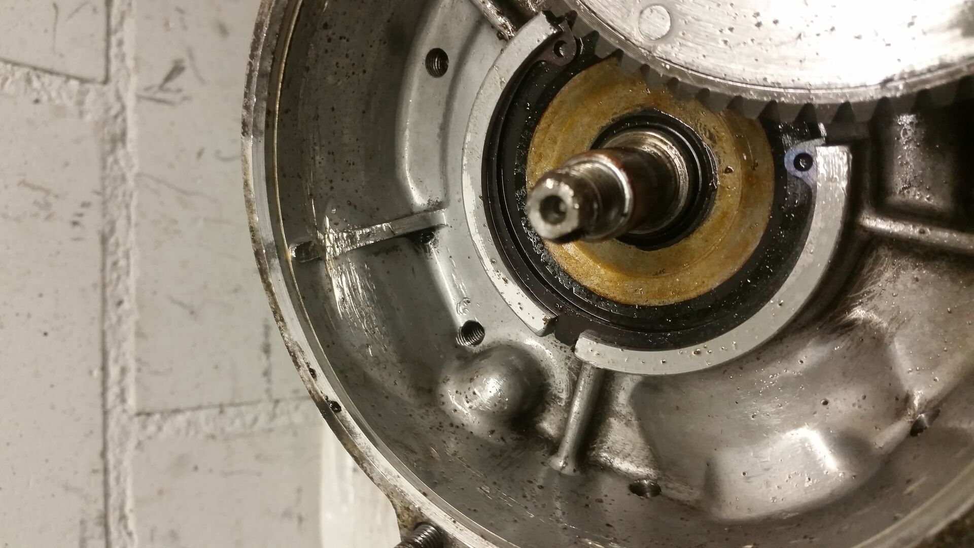

    So ich habe nun folgendes problem
    Sie will einfach nicht starten .
    zündfunke hat sie
    benzin bekommt sie
    Vergaser ultraschall gewachen
    2,599
    62,134
    11,831
    • November 12, 2014 at 17:58
    ZZP? Kompression?
  • chicoduro
    3,260
    547
    USTER zürich
    primavera 1969 ....1 x PX125 E
    • November 12, 2014 at 18:12
    Kompression hhmmmm weiss nicht recht ist also sicher weniger als bei meiner Px 125
    ZZP bin ich mich gerade am durchlesen wie das geht

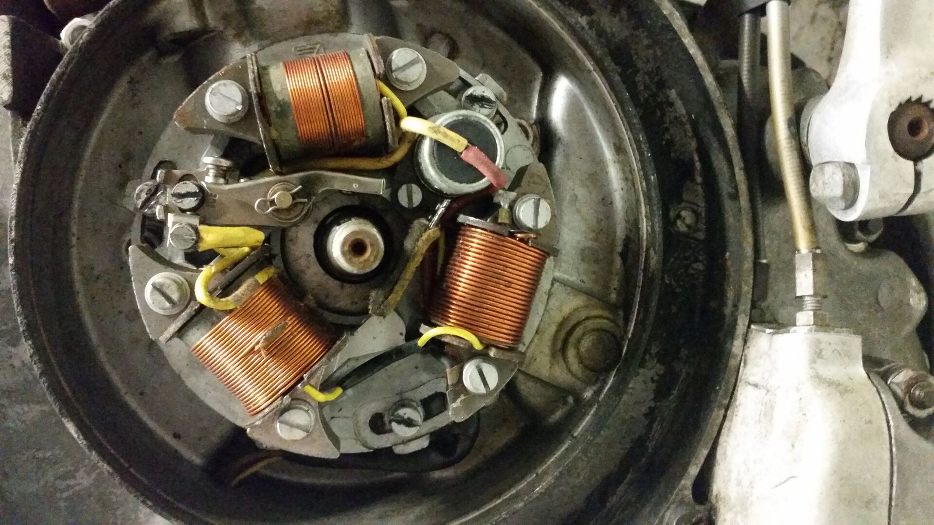

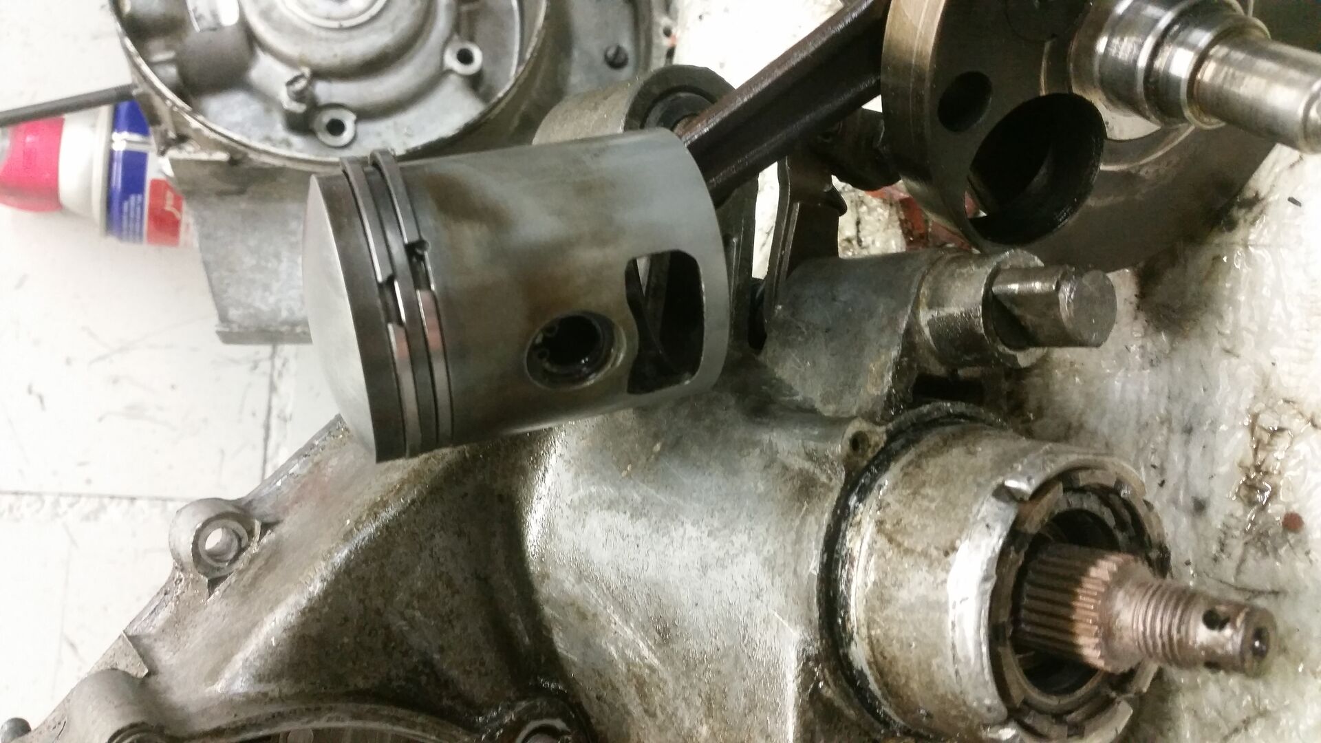

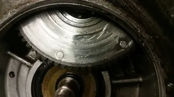

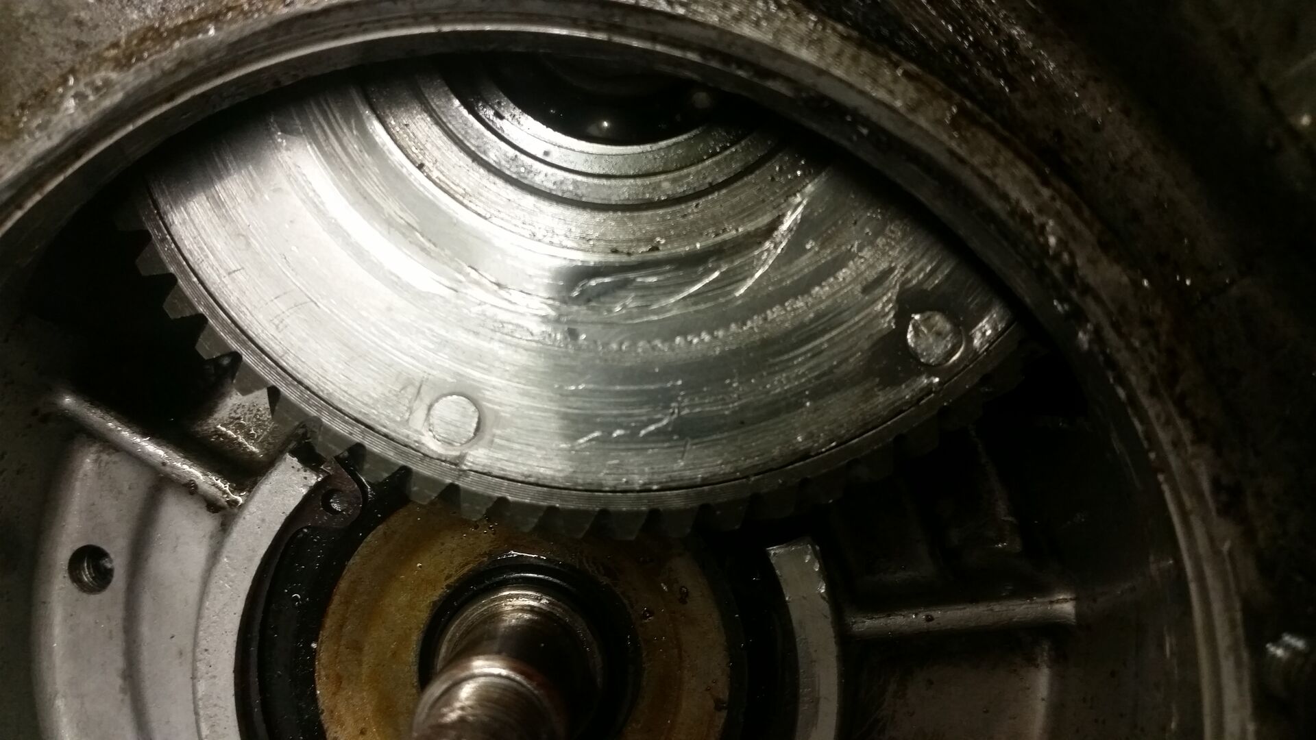

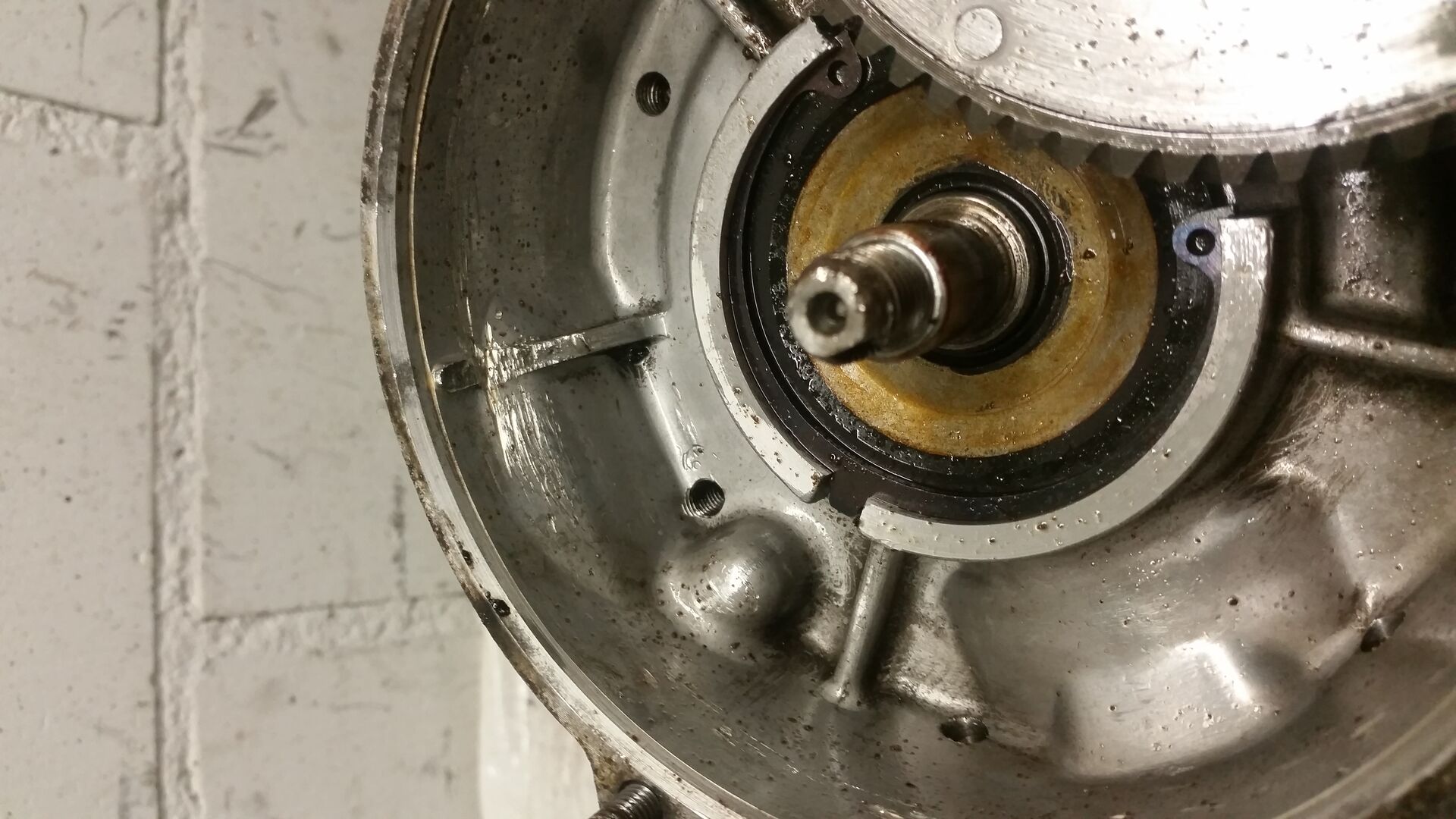

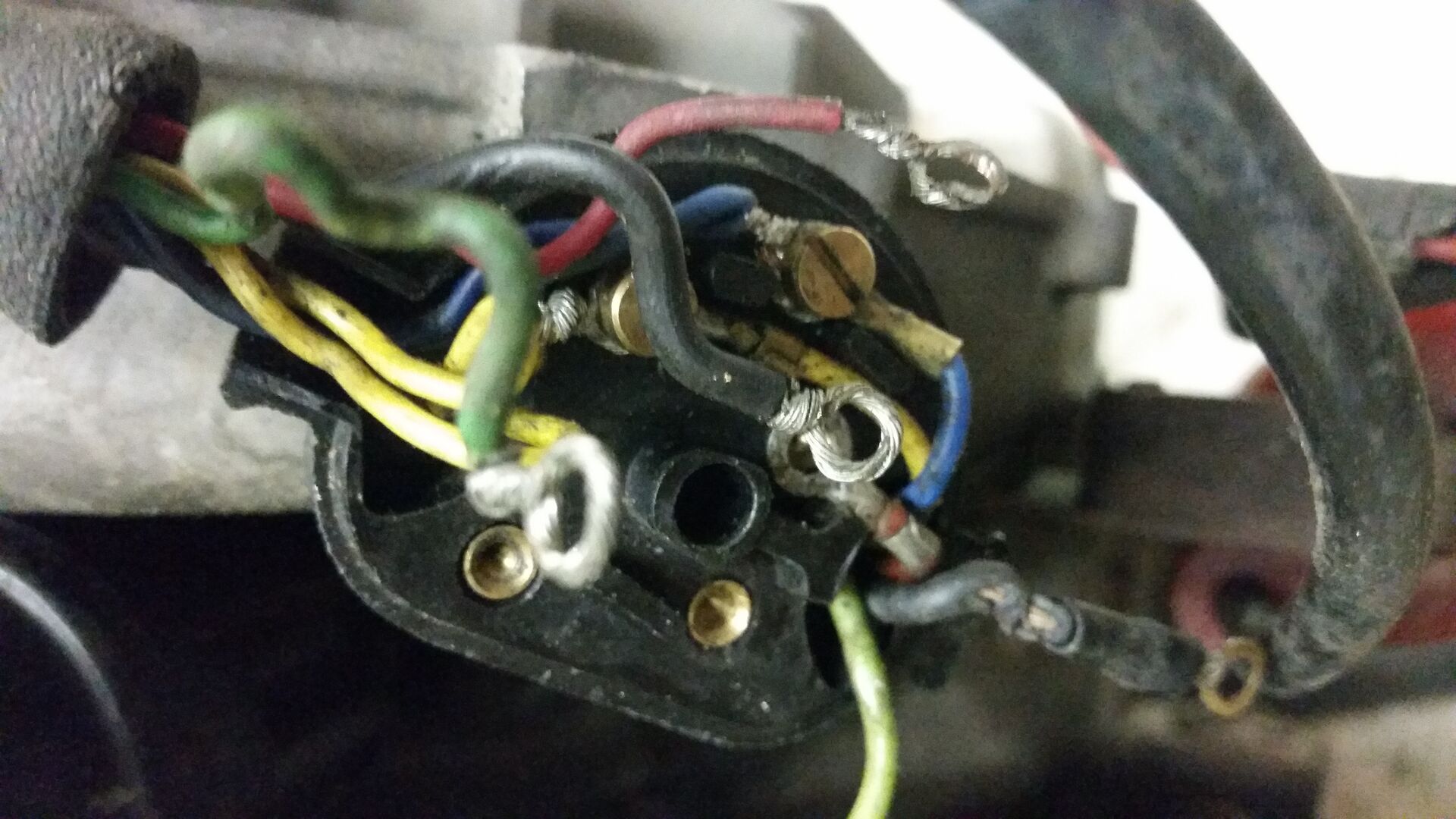

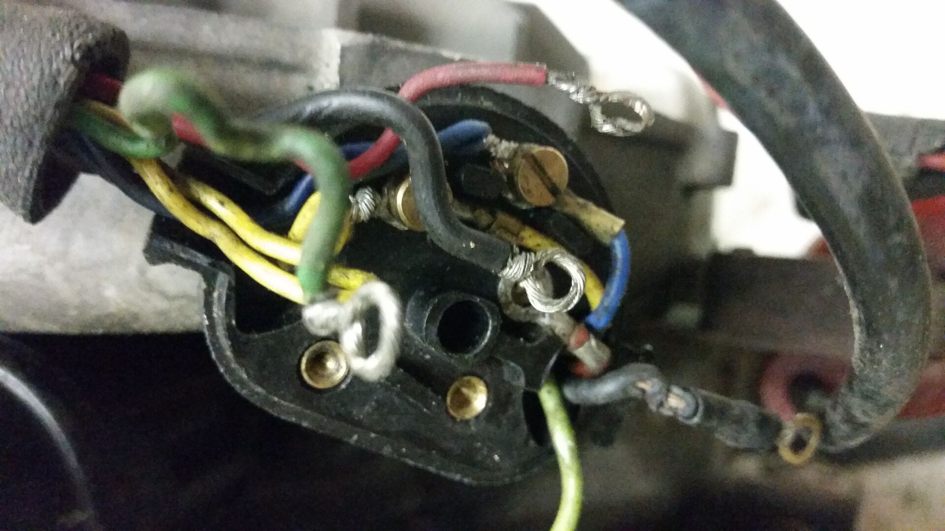

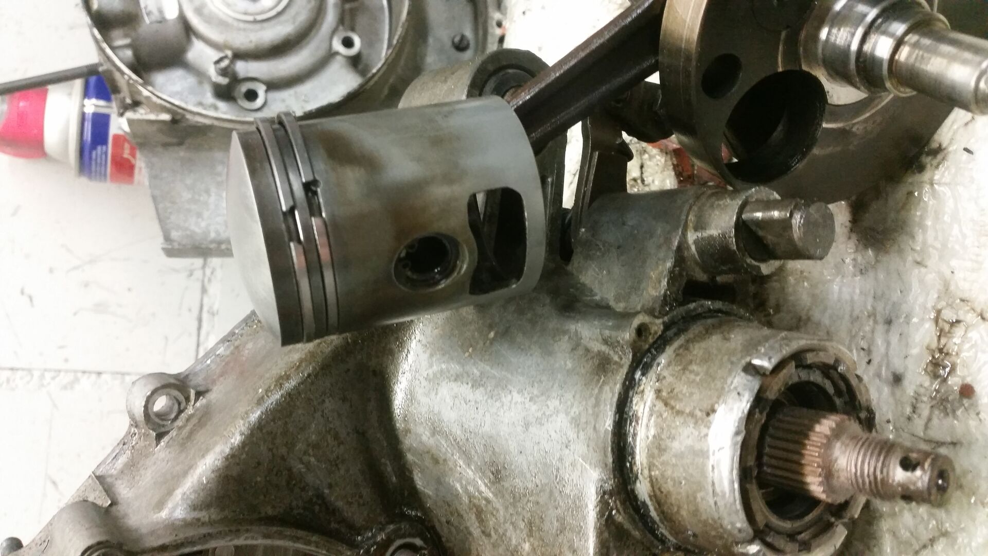

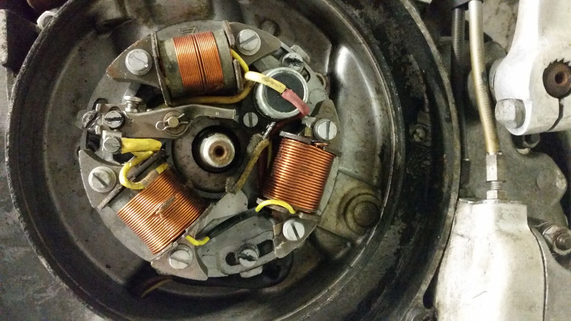

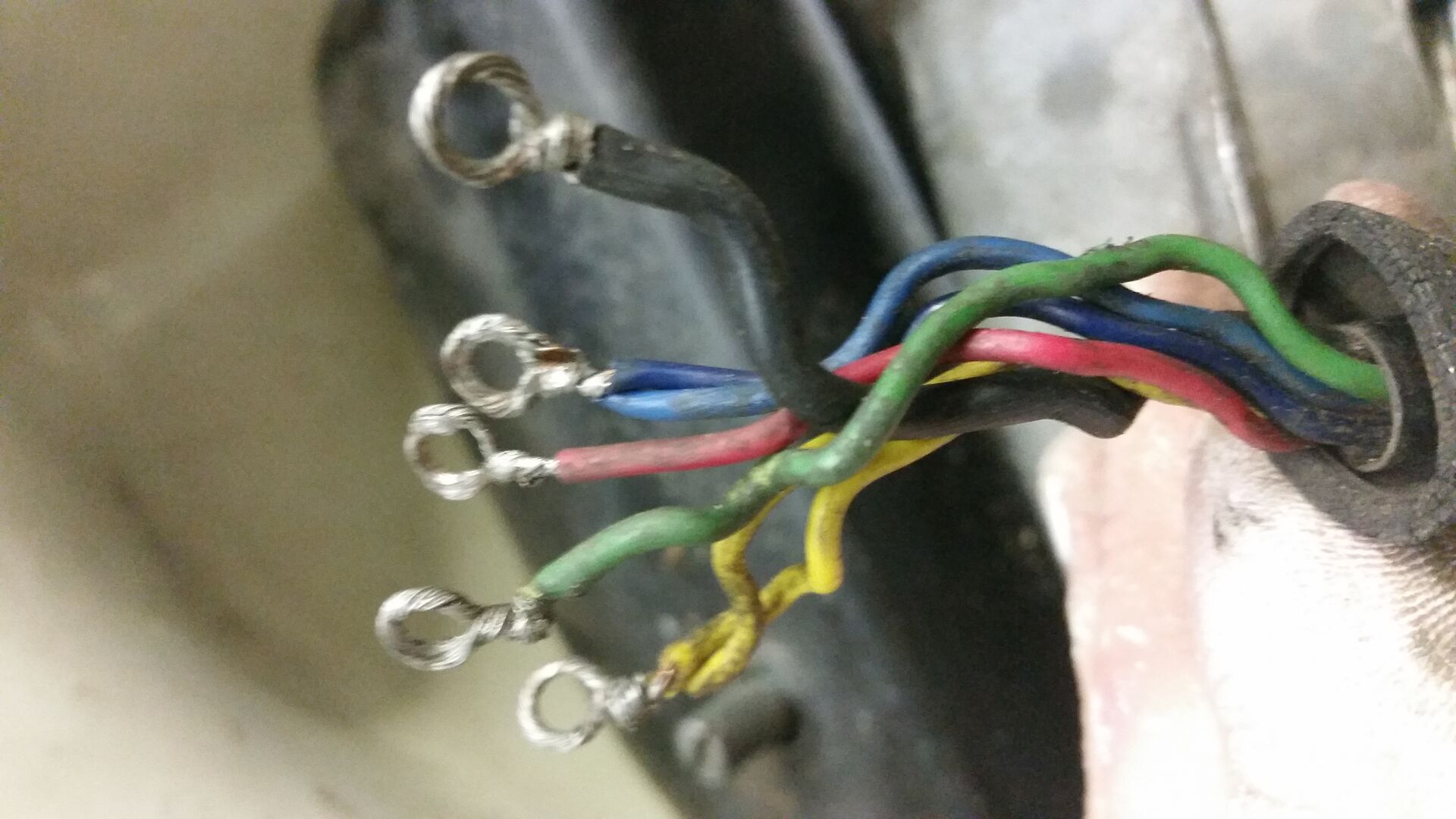

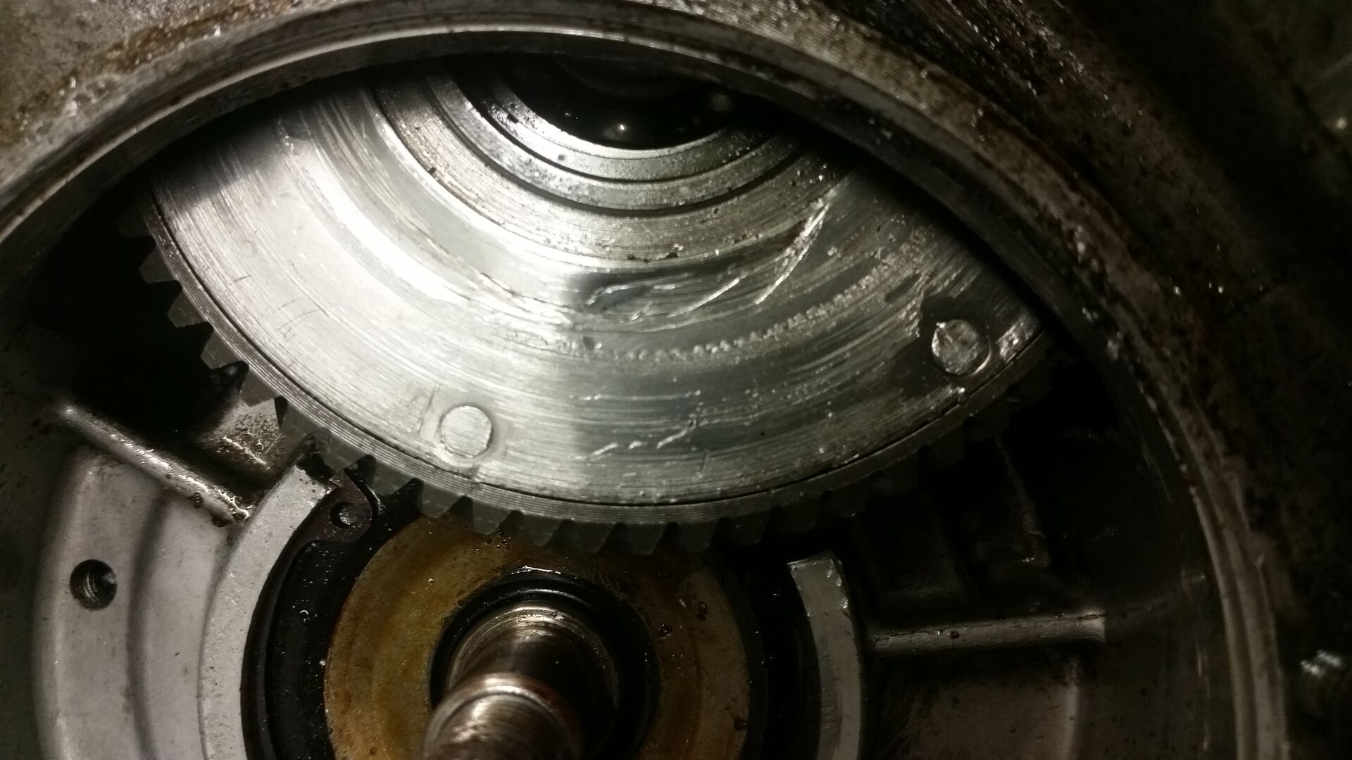

    Soooo ich habe nun angefangen den Motor auseinander zu nehmen
    Hier sind gleich mal ein paar Bilder dazu

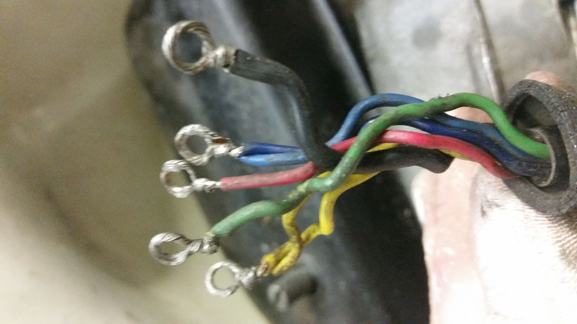

    Beim einten Bild sieht man kratz spuren kupplungseitig von was kommt das ?
    Die drähte machen mir auch kummer .stimmt das der schwarze draht der lima masse ist den dieser hat blanke stellen also abisoliert
