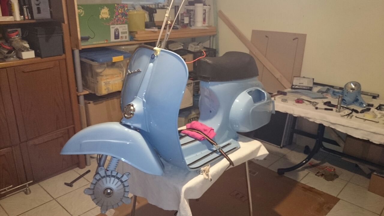

    Hier möchte ich mal die Wandlung meiner V50 zur PV Optik festhalten.

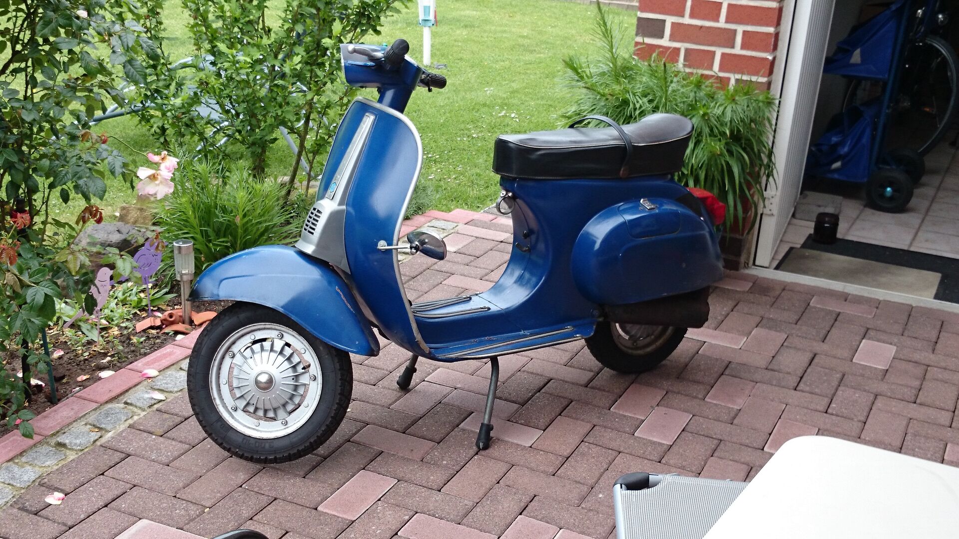

    Dieses Jahr hatte ich mir meine erste Vespa zugelegt.Eine V50 Spezial von 80.
    Technisch war sie soweit recht fit.Nur der Lackzustand war übelst,das Blechkleid beulig und zerknittert.Der Motor war bist auf die Banane und den 75ccm Satz orginal und lief gut.
    Über den Sommer wurde nur das nötigste gemacht,die Silentbuchsen und einige Züge wurden getauscht.
    Aber die ganze Zeit konnte ich mich nicht mit der Kaskade anfreunden und je mehr ich mich in die Foren einlass,um so besser gefiel mir die PV.
    Allso warum nicht die Spezial zur PV umbauen?
    Jetzt werden zwar einigen die Haare zu Berge stehen,aber ich bin der Meinung erlaubt ist was einem gefällt.

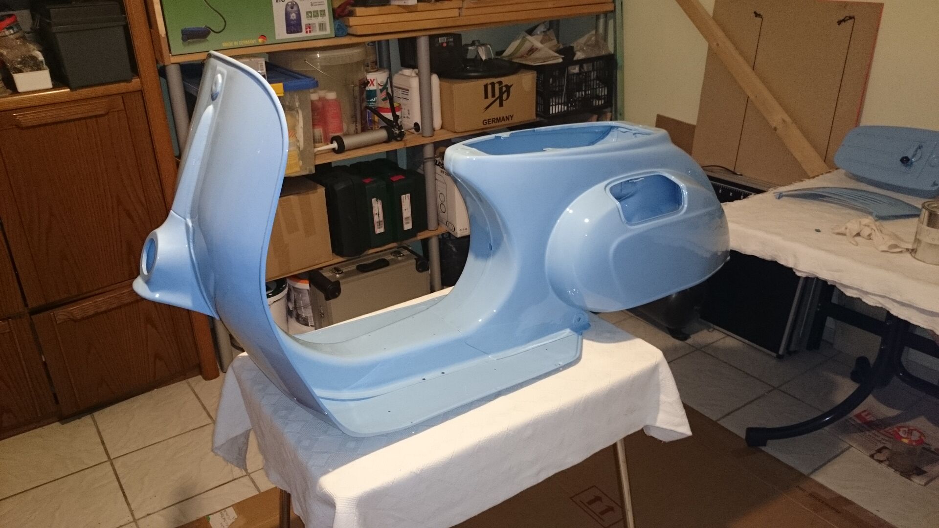

    Vor einigen Wochen wurde die Vespa allso komplett zerlegt.

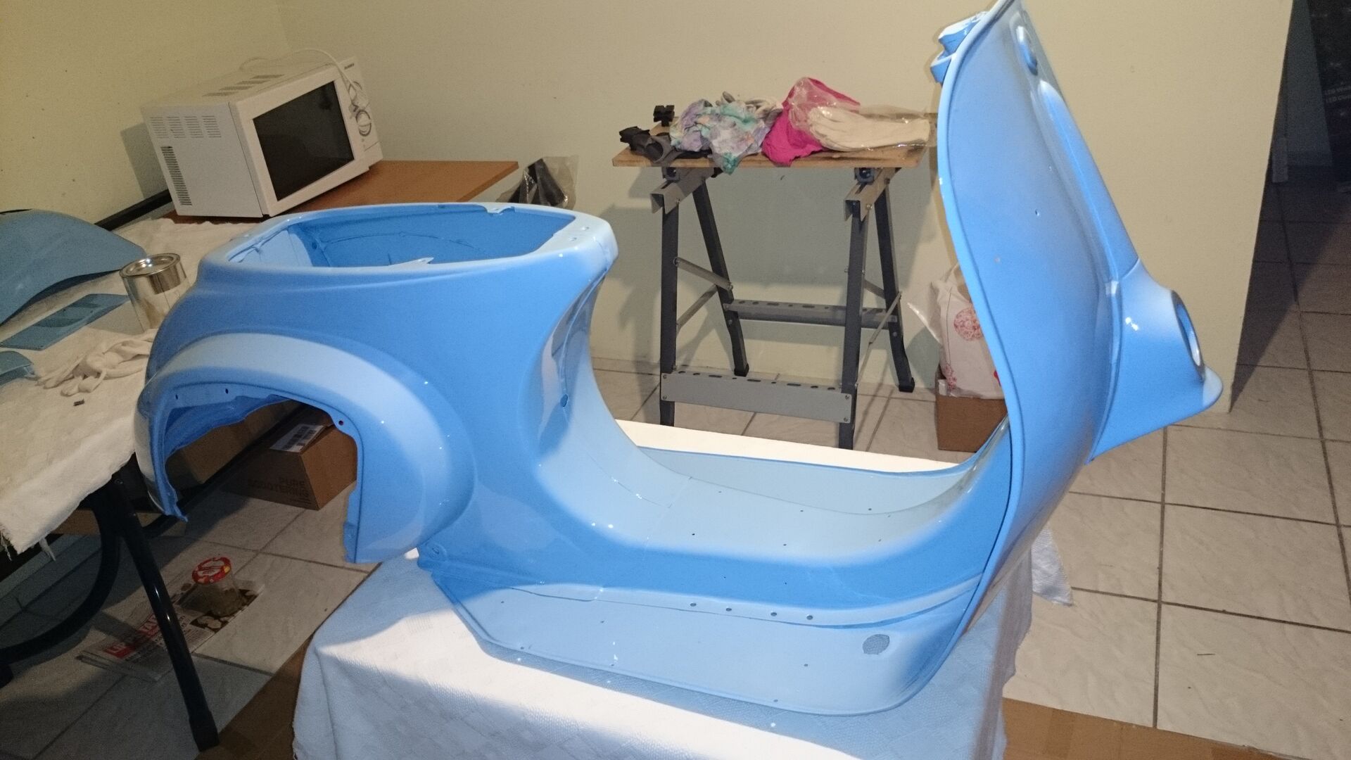

    Die Beulen und Falten entfernt überflüssige Bohrlöcher verschweißt und eine "Blechnase" aus GFK angebracht.Schweißen wollte ich hier nicht um mir immer noch die Tür offen zu halten,
    falls es mal wieder Richtung orginal gehen sollte.
    Der alte Lack wurde entfernt und das Blech mit Fertan behandelt.
    Ein ET3 Lenker und diverse andere Teile für den Umbau wurden schon besorgt.

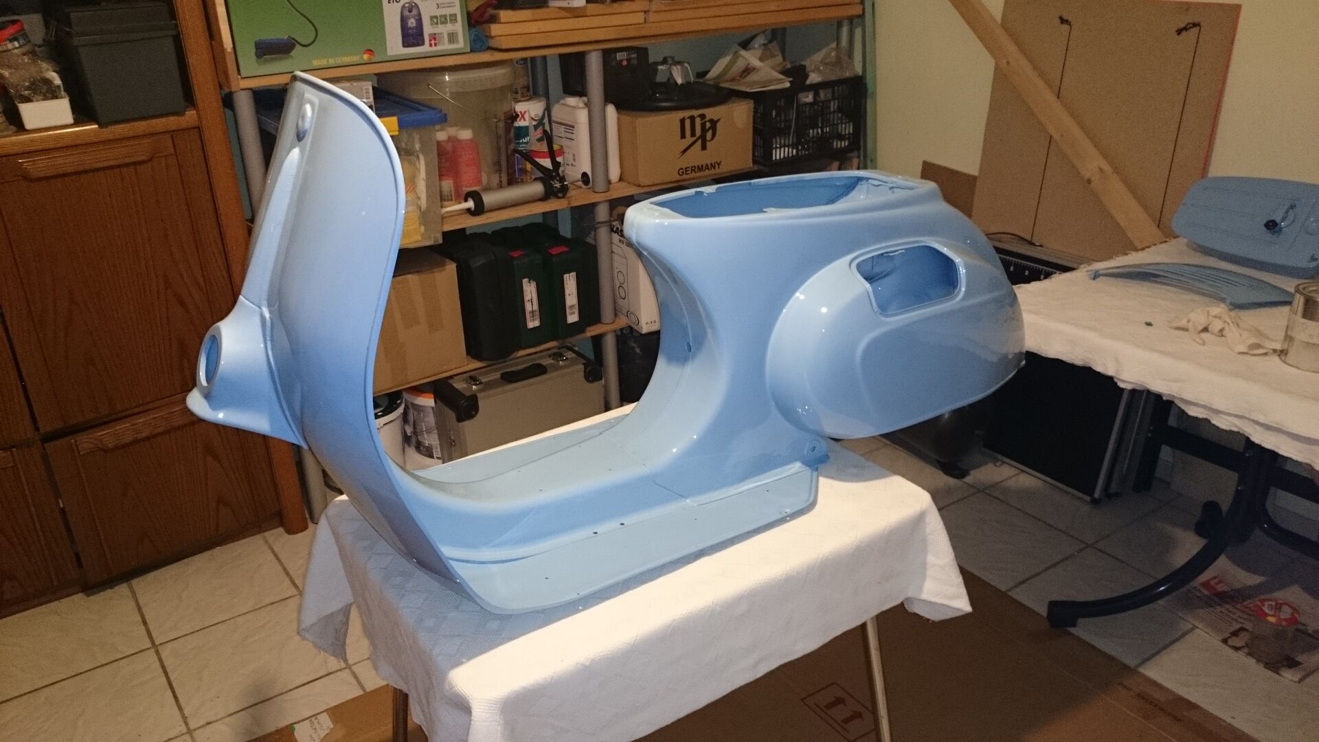

    Nun wartet das Blech beim Lacker auf den neuen Lack.

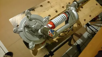

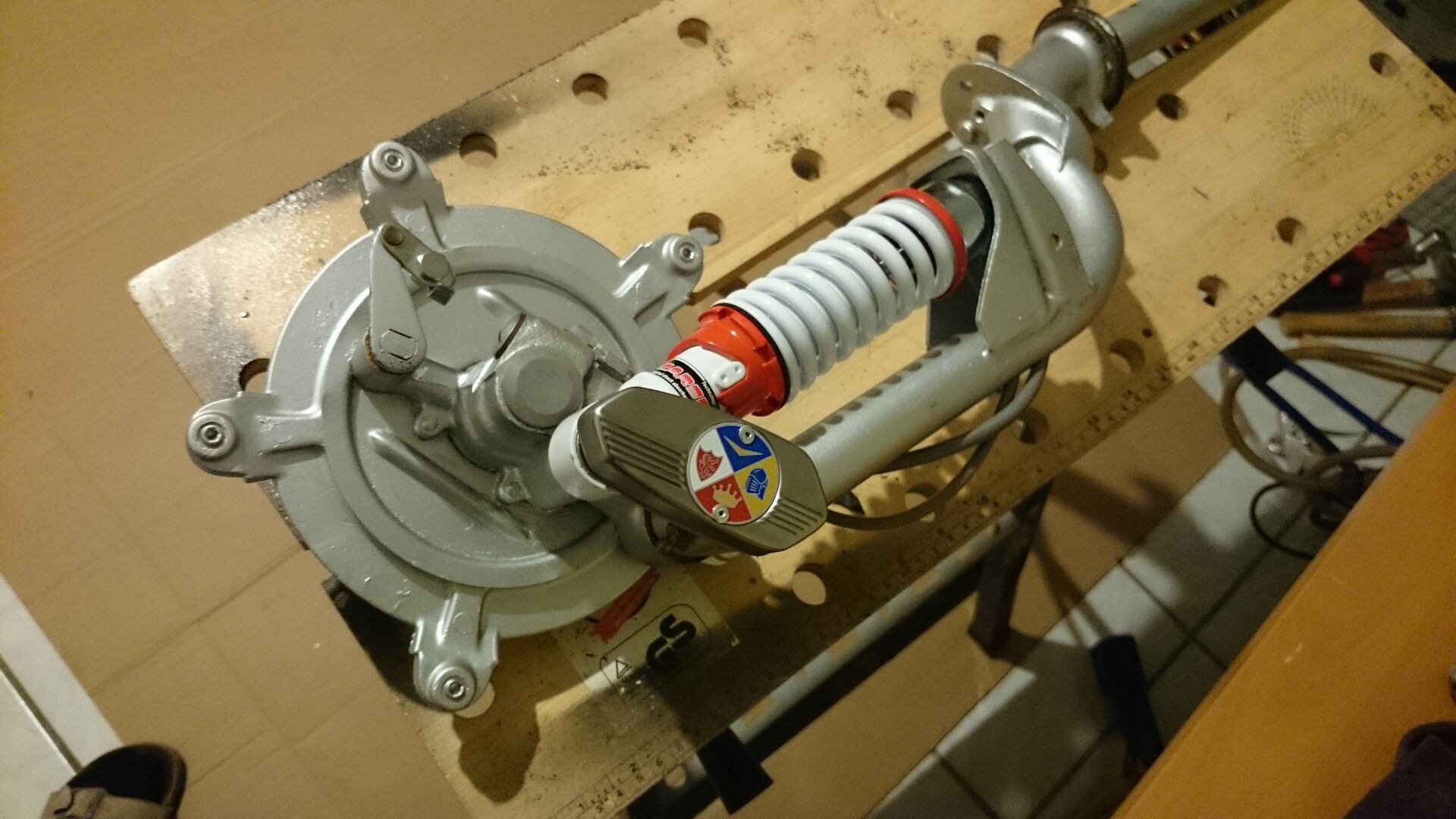

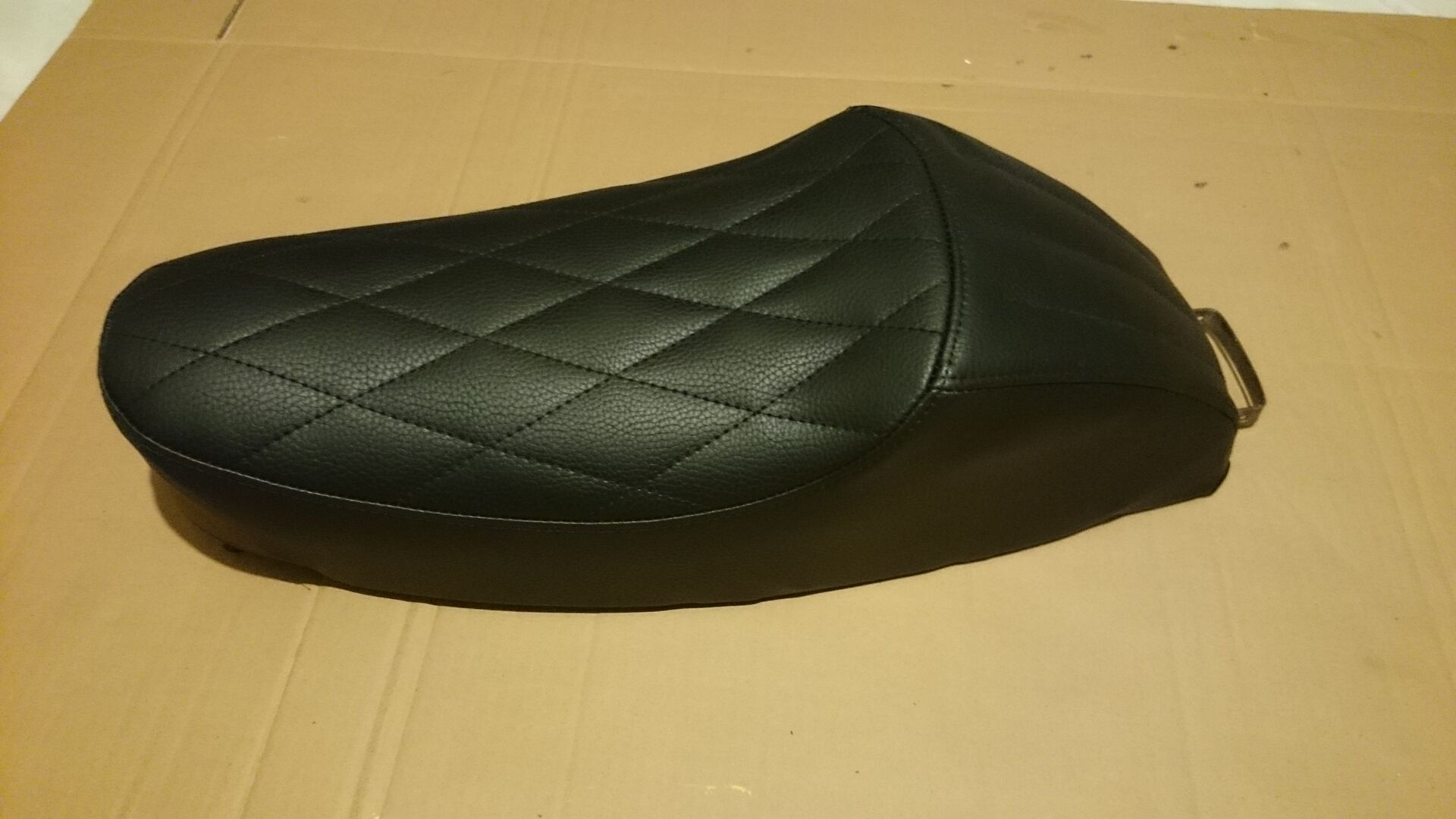

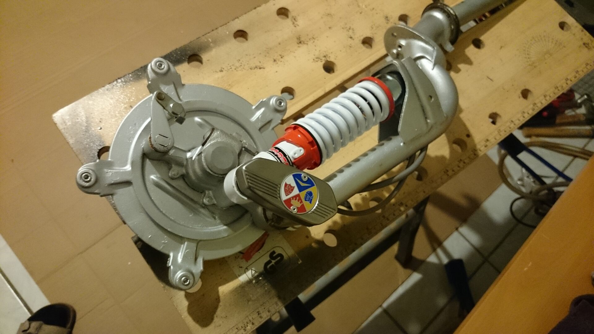

    Da ich in der Zwischenzeit nicht untätig sein wollte habe ich schonmal die Gabel überholt.Die Lager wurden gewechselt und die Beläge erneuert.

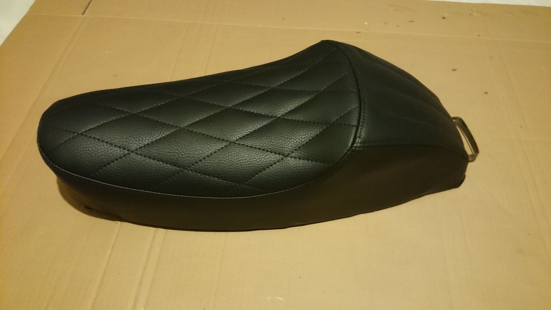

    Da mein Lacker sich dieses Mal echt Zeit lässt,der arme ist am Umbauen,kam die Monositzbank auch mal dran.
    Nun kann ich erstmal nicht weiter,erst wieder wenn die Teile gelackt sind.

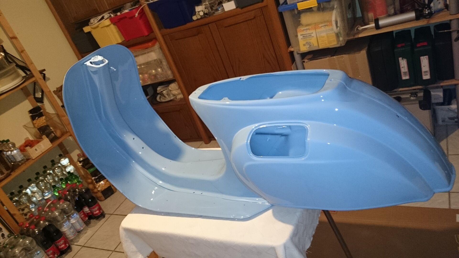

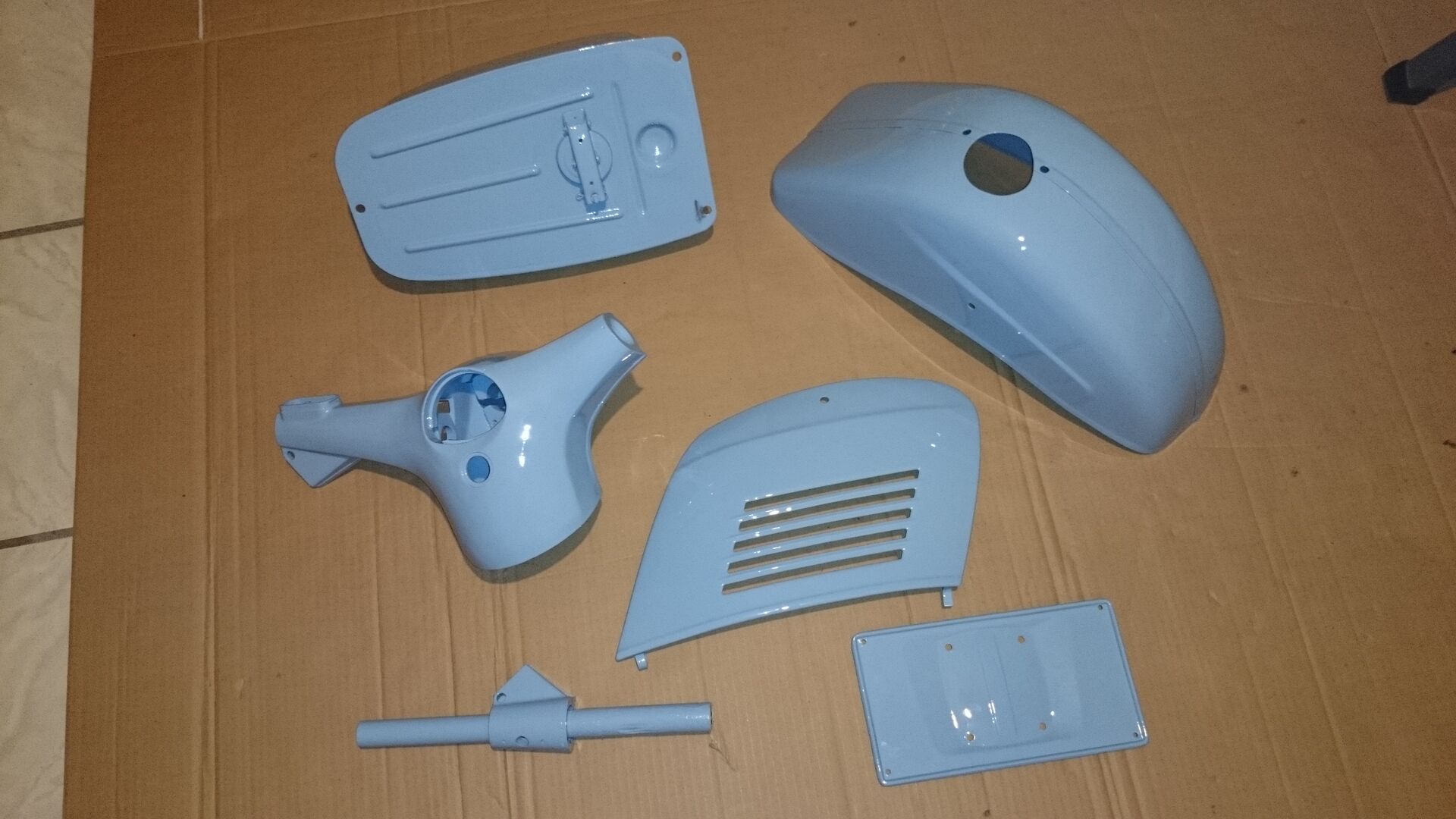

    Richtig was machen konnte ich bis heute nicht.Nur die Trittleisten,den Bremsgriff und den Kupplungsgriff konnte ich aufpolieren.

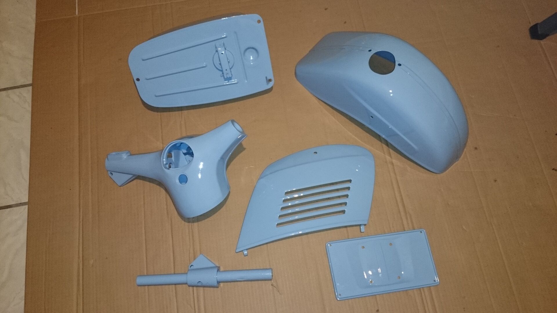

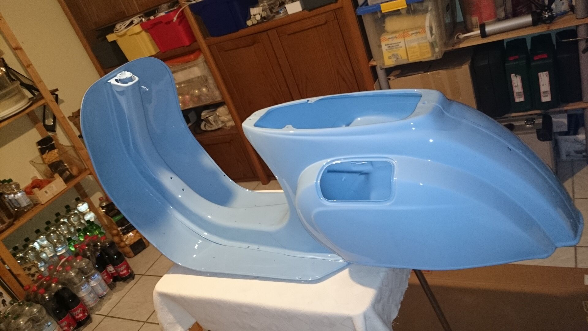

    Aber,heute konnte ich die ersten Teile vom Lackierer abholen.
    Wenn alles gut läuft,soll zu nächsten WE der Rest fertig sein.

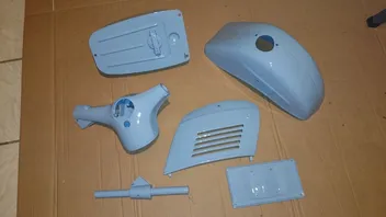

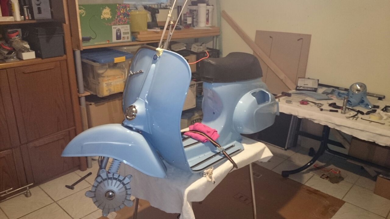

    Die restlichen Teile sind endlich vom lackieren zurück.
    Wenn nun mal Zeit ist werde ich mich an den Zusammenbau machen.
  • roterzobel
    251
    45
    Wadersloh
    V50 Spezial

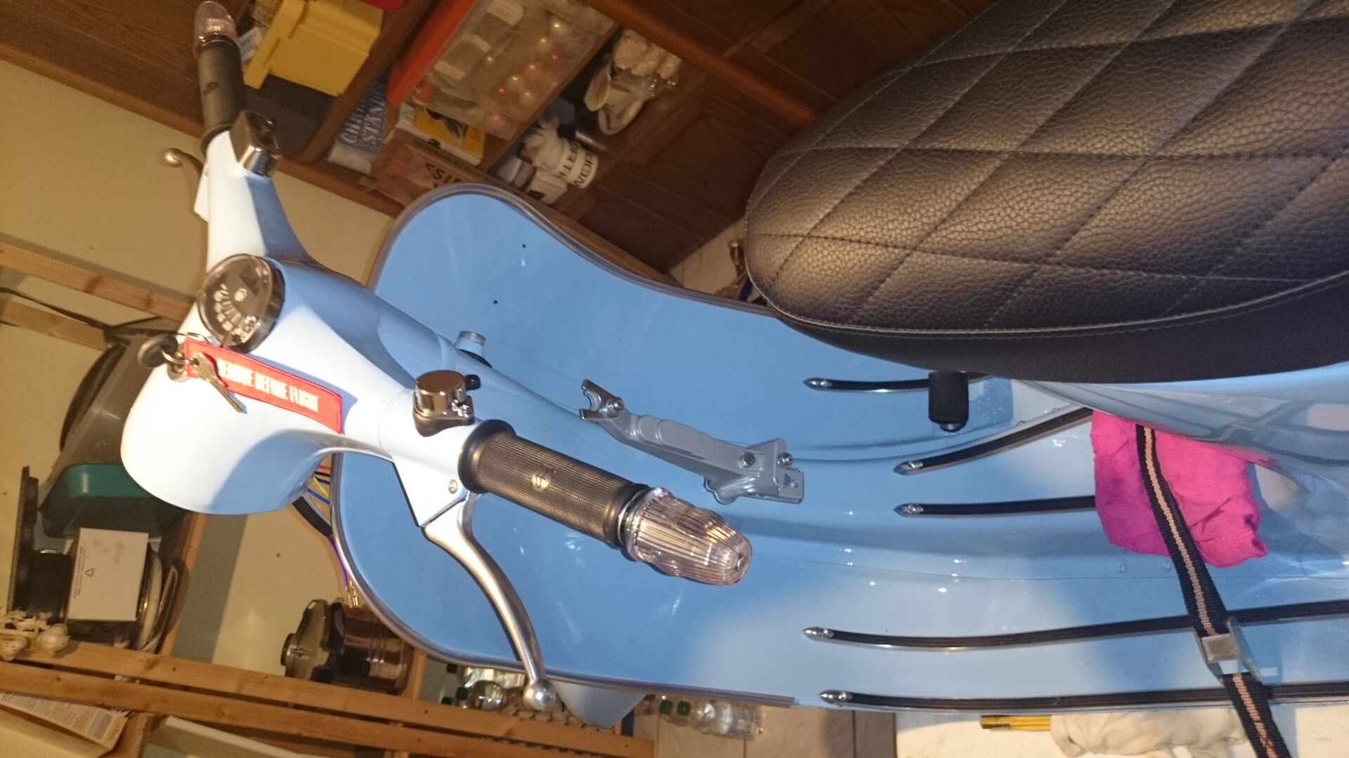

    • December 27, 2014 at 13:22
    Ein wenig konnte ich zwischen Weihnachtsgans und Besuchen weiter machen.
    Es wurde der Kabelbaum und die Bowdenzüge eingezogen.
    Zudem mal ein paar Teile probeweise angebaut.

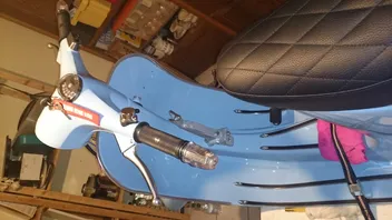

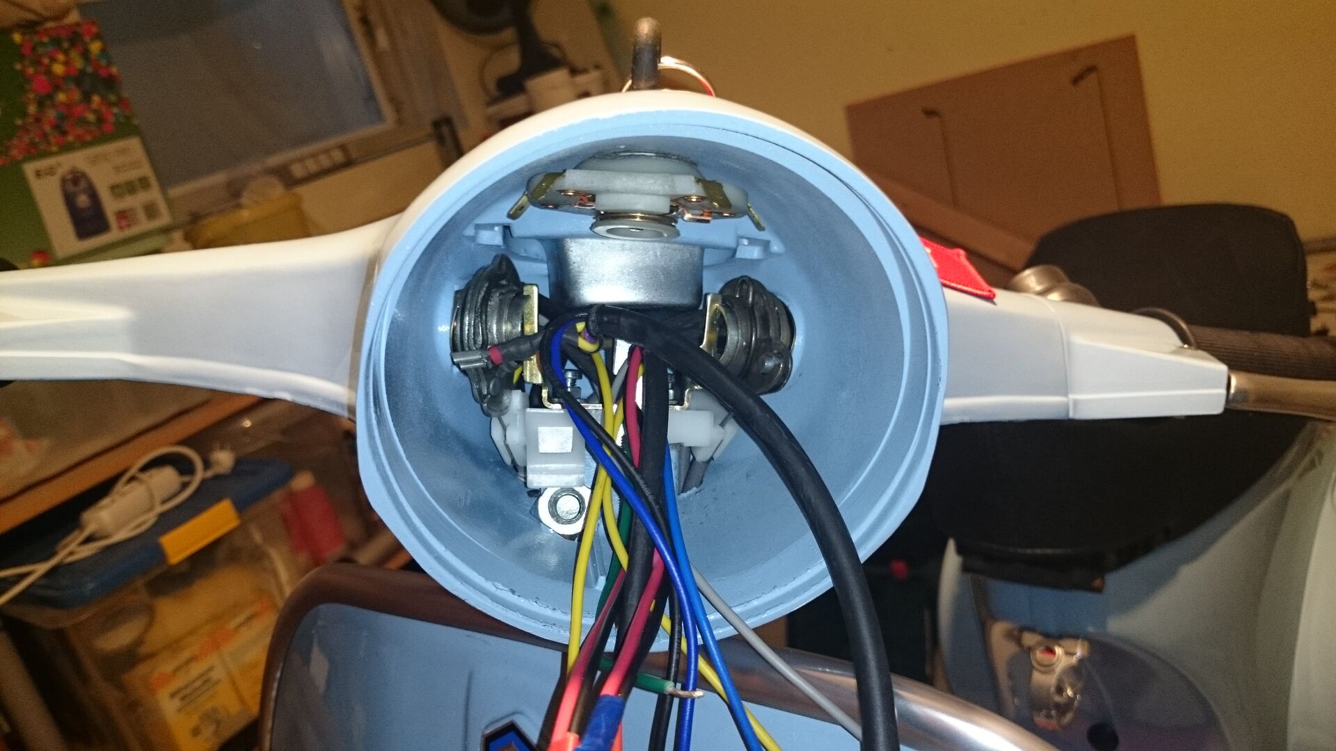

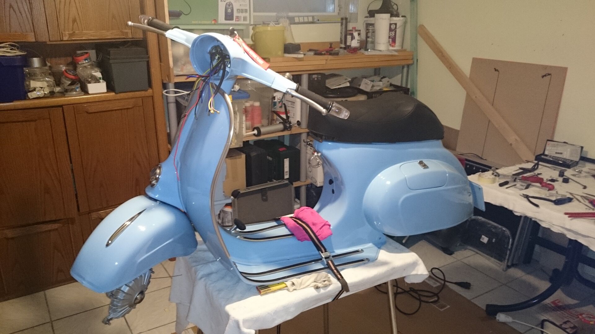

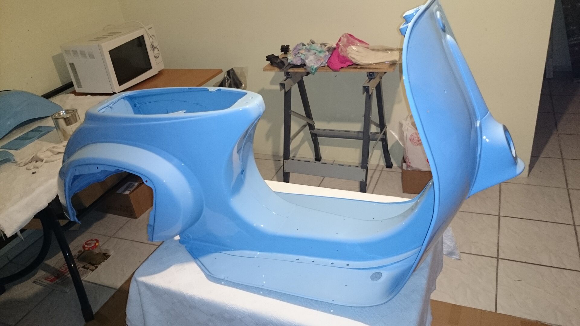

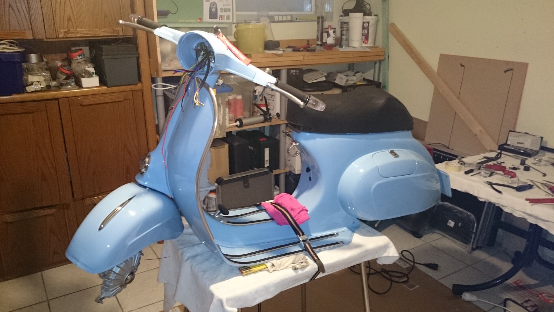

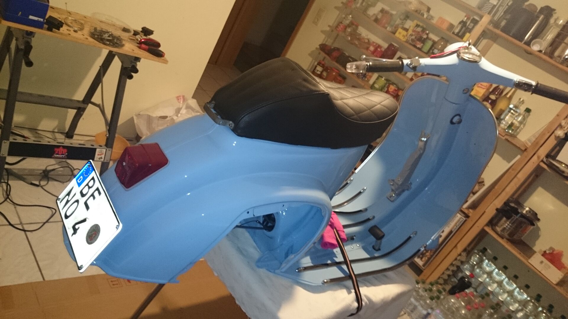

    • January 7, 2015 at 11:09

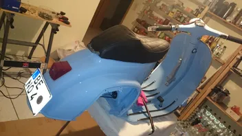

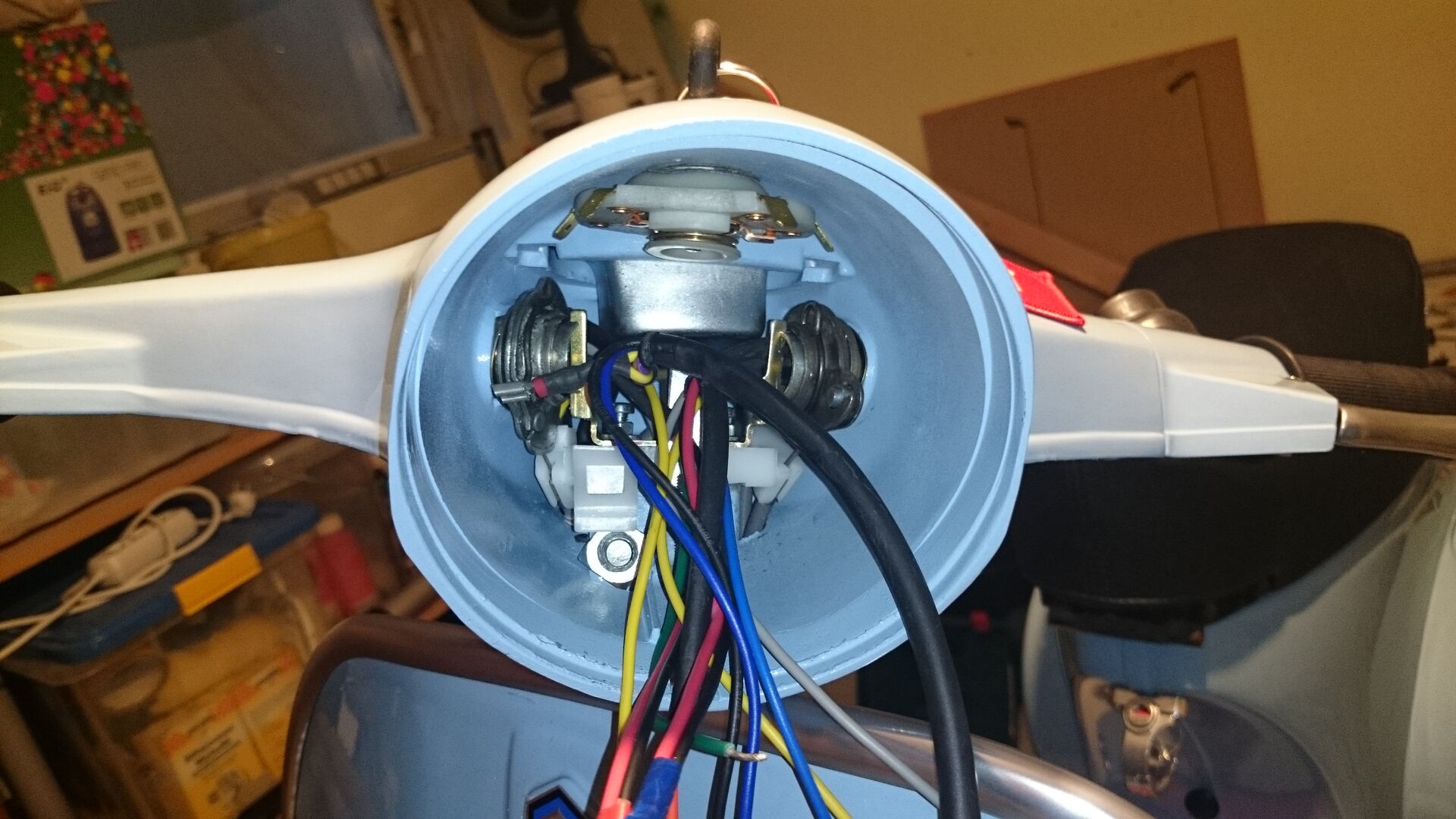

    Es ging weiter.Der Rahmen ist so gut wie fertig.Als Kantenschutz hatte ich den von der PK alt verwendet.Das Teil ließ sich echt gut verarbeiten.
    Das keine Rücklicht bekam eine zweite Halterung für da Bremslicht verpasst.
    Wenn die Verkabelung im Lenkkopf fertig ist, kann der Rahmen runter vom Tisch.
    Hiermit geht es dann weiter.Die Sito Banane wurde schon gestrahlt,mit Fertan behandelt und lackiert.

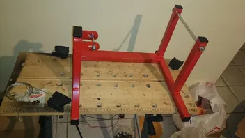

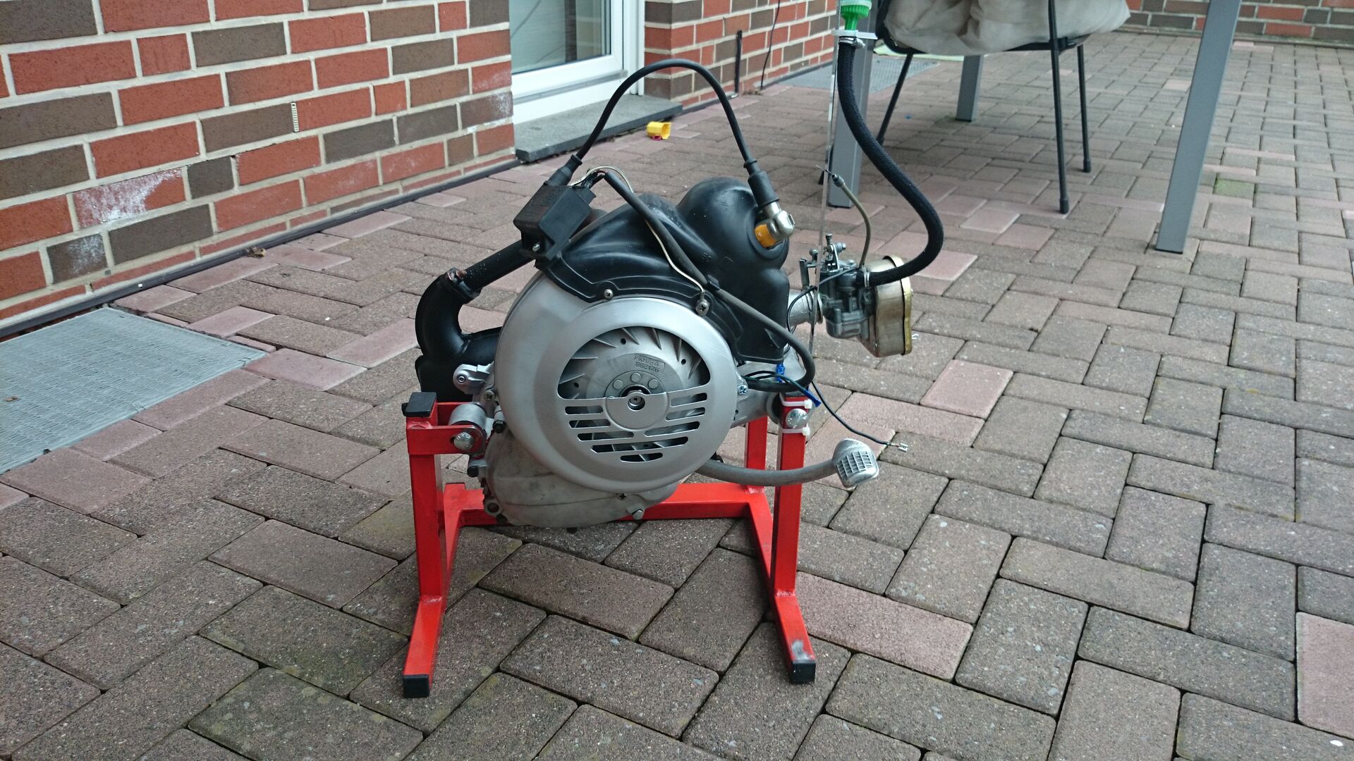

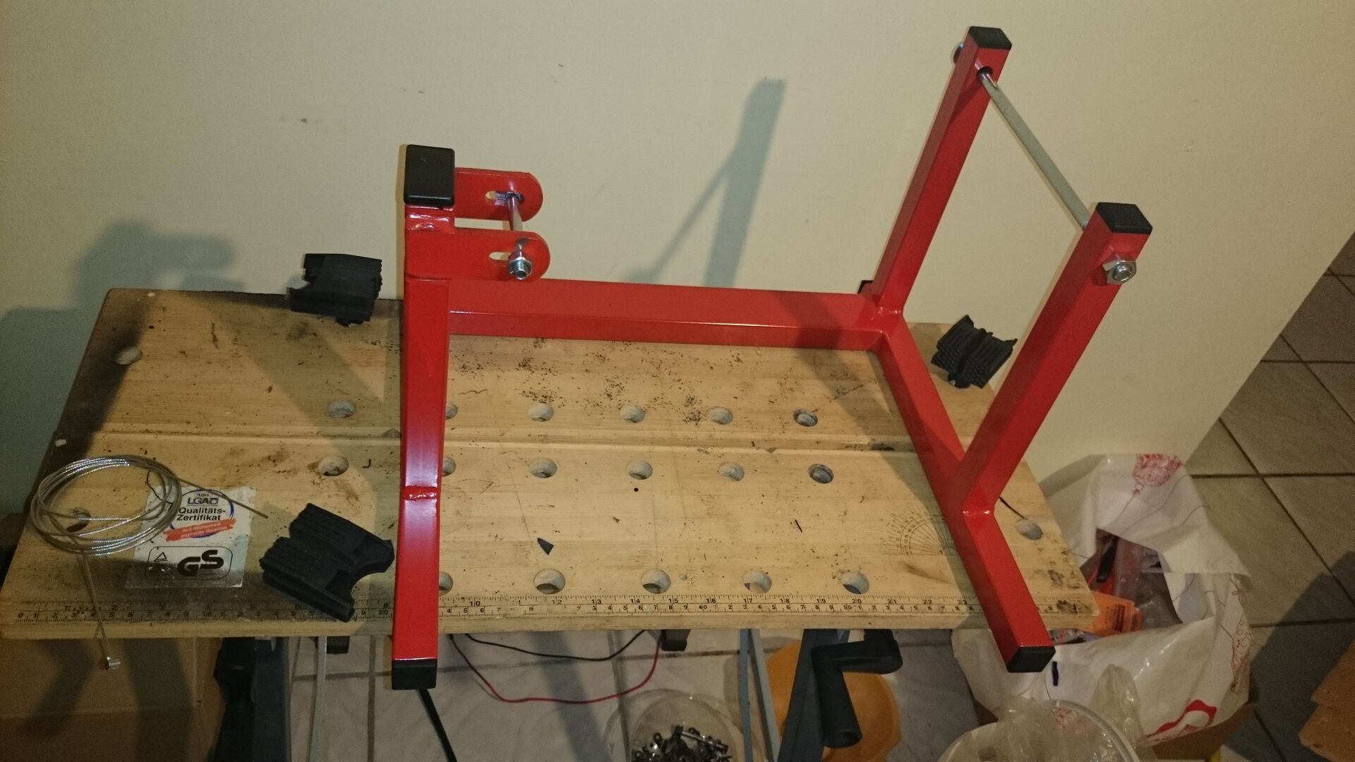

    Die Zündung liegt schon vor Ort und der Postmensch brachte heute den Montageständer.
    Ich habe leider keinen Werktisch habe auf dem ich Motor überholen kann,hoffe ich mal
    das ich mit dem Teil weiter komme.

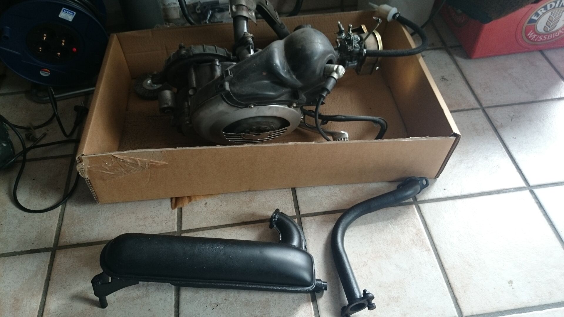

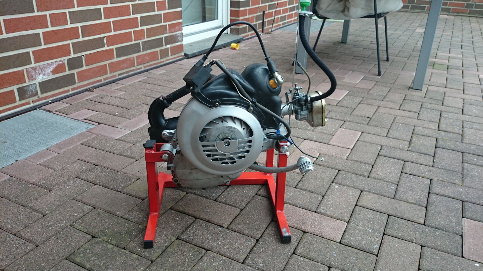

    • January 10, 2015 at 12:30

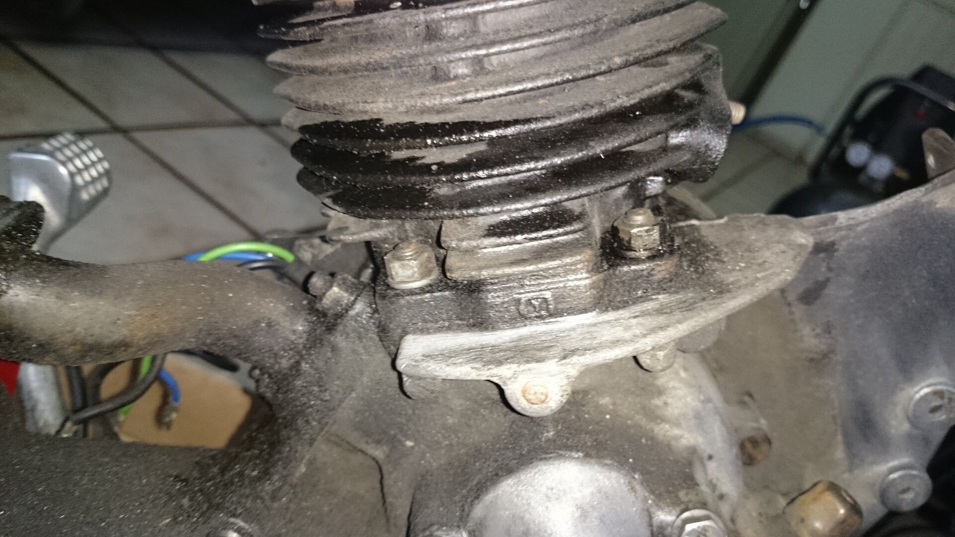

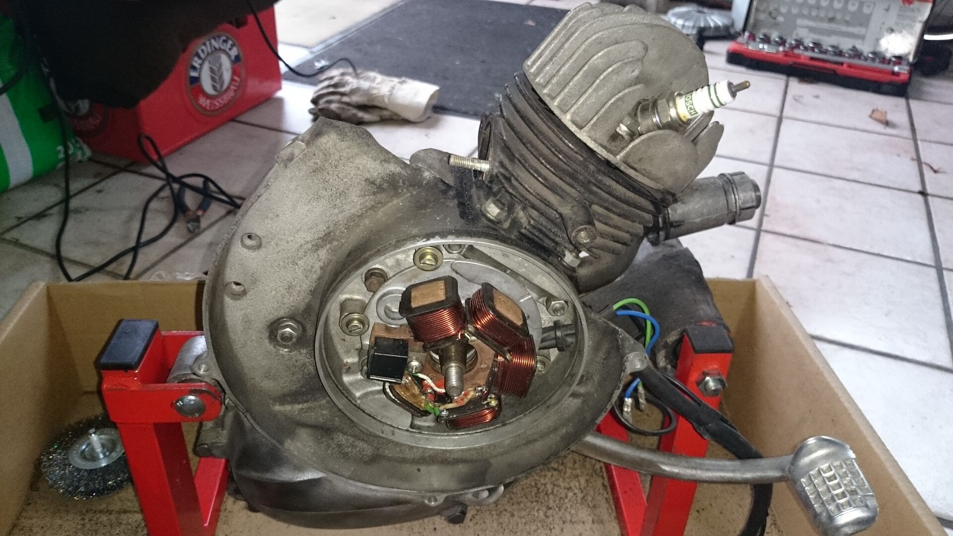

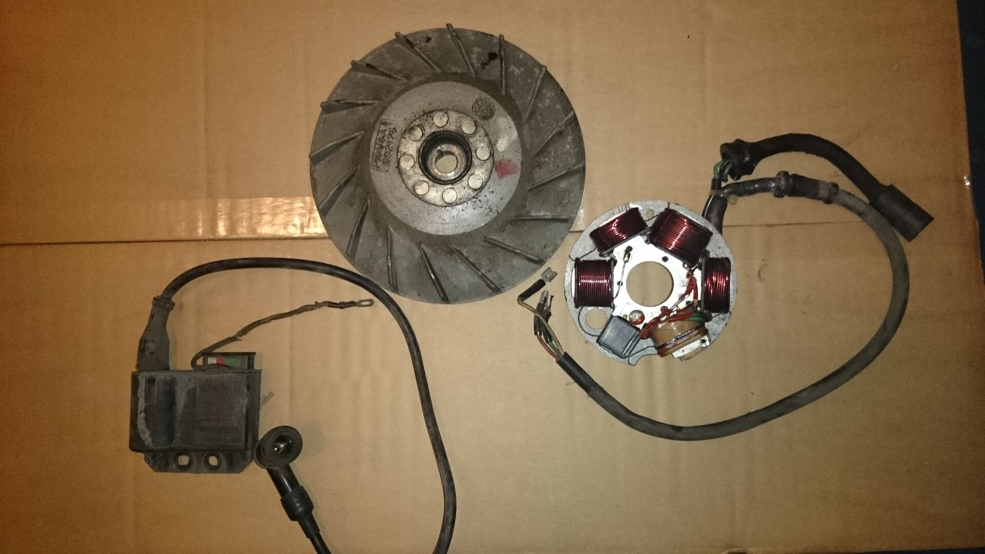

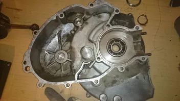

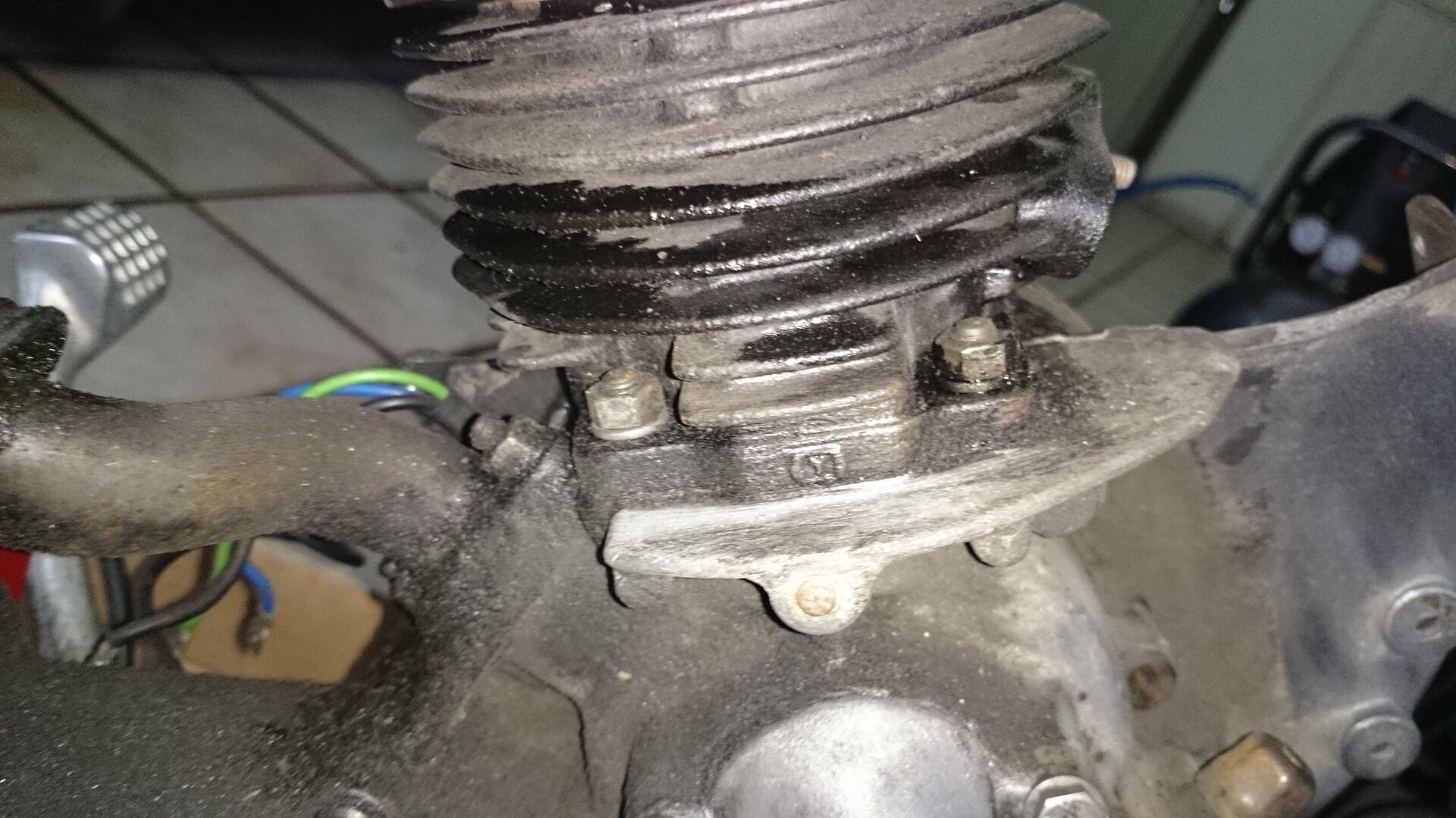

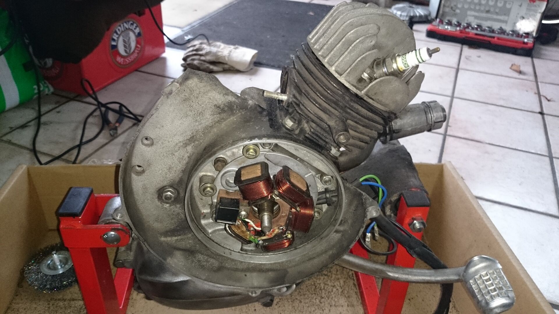

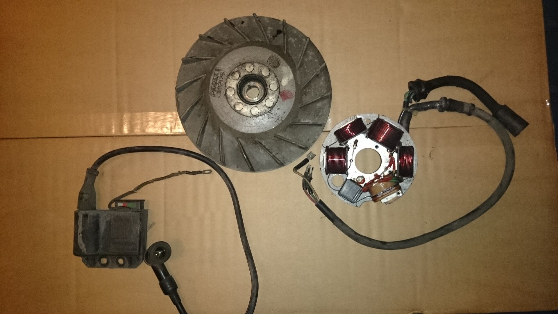

    Heute bin ich angefangen den Motor zu reinigen.Als da Polrad runter war stellte ich fest das schon eine elektronische Zündung verbau war 8| .
    Allso hatte ich die andere unmötiger weise gekauft :S .
    Kann mir vielleicht jemand sagen von welchen Hersteller der Zylinder ist???
    Mehr Kennzeichnungen sind nicht vorhanden.
    12,083
    35,178
    4,295
    • January 12, 2015 at 11:57
    Jetzt haste aber ne ersatz zündung falls deine mal abraucht. Ich würde die behalten. Haben ist besser als brauchen
  • roterzobel
    251
    45
    Wadersloh
    V50 Spezial
    • January 12, 2015 at 18:14
    Du hast recht, die werde ich auch behalten. Da ich wohl eine Kurbelwelle mit 20er Konus verbauen werde, wird die nun verbaute ZGP mit dem Polrad von der anderen Zündung verarbeitet.
    Der Zylinder ist übrigens von Olympia und sieht noch recht gut aus, der wird wohl weiter verwendet.

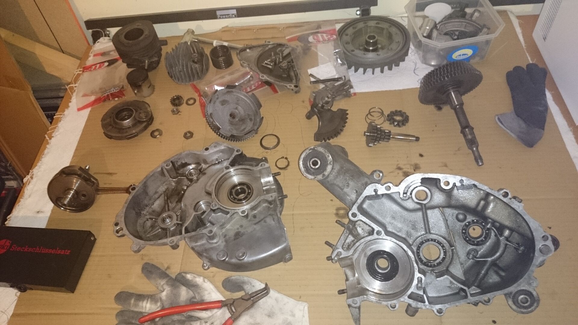

    • January 17, 2015 at 12:56

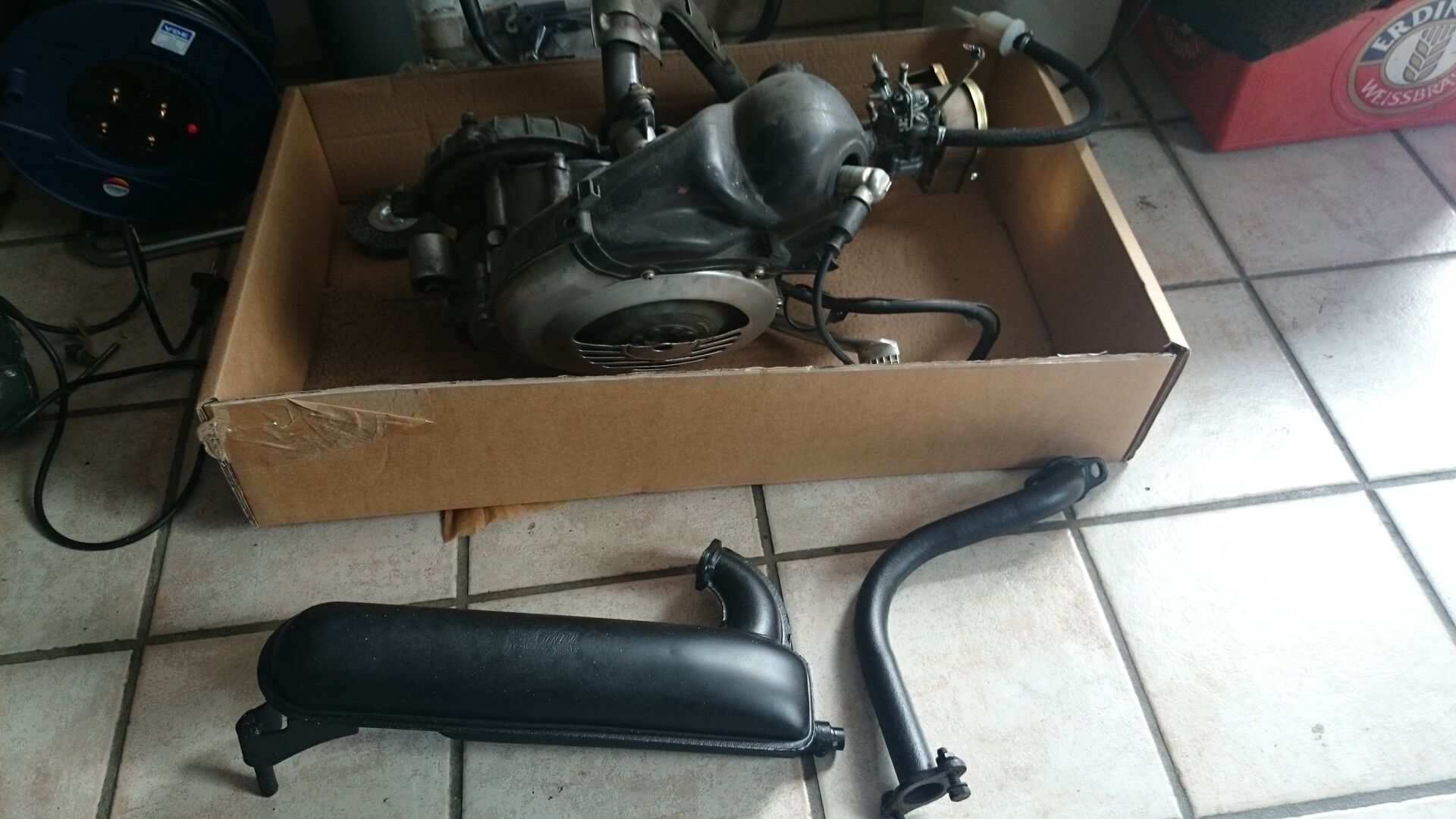

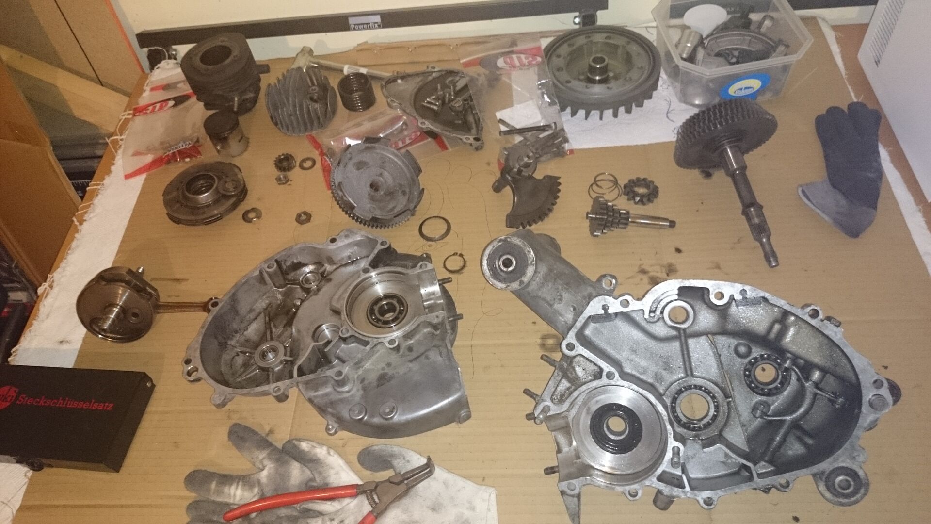

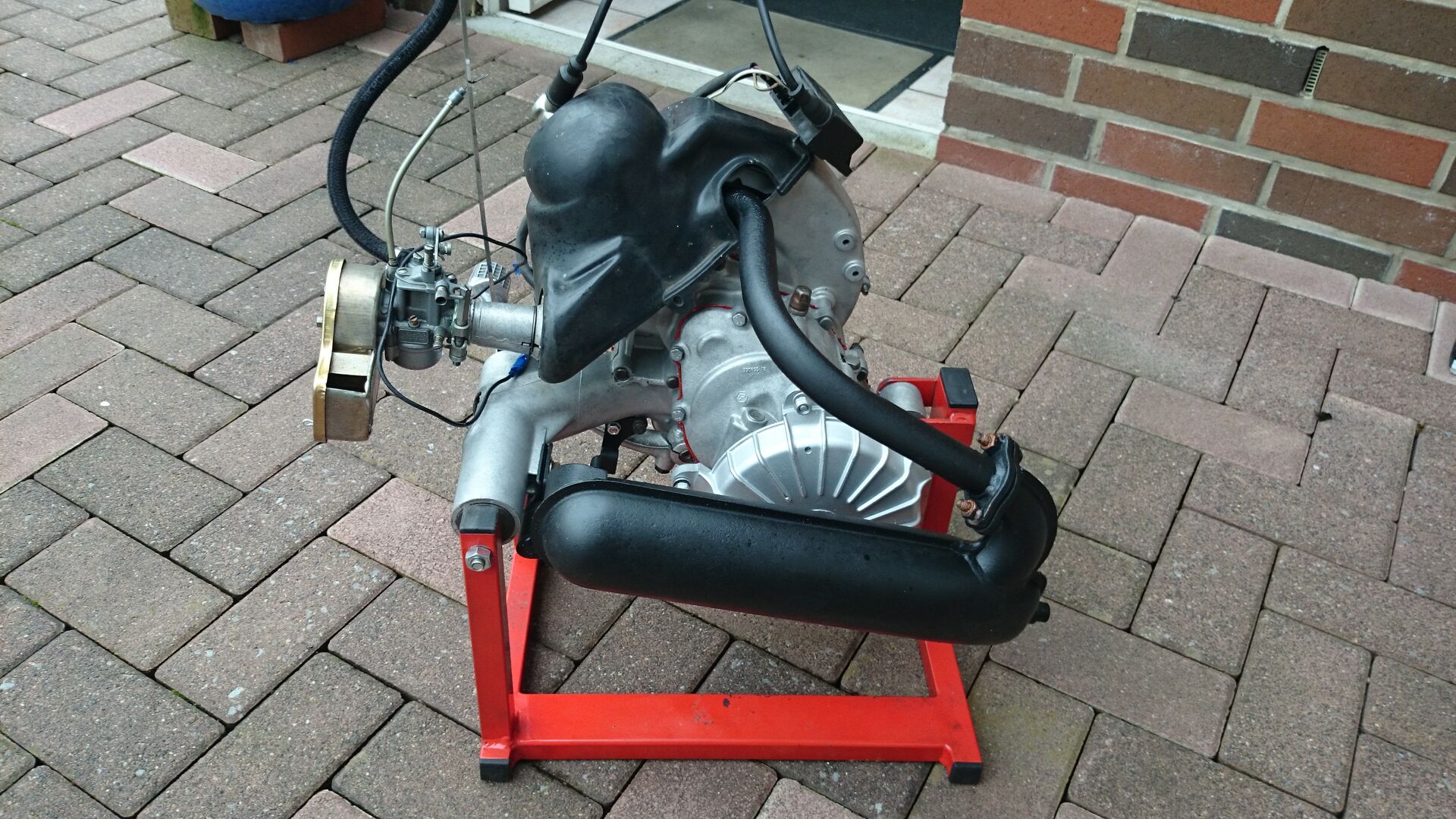

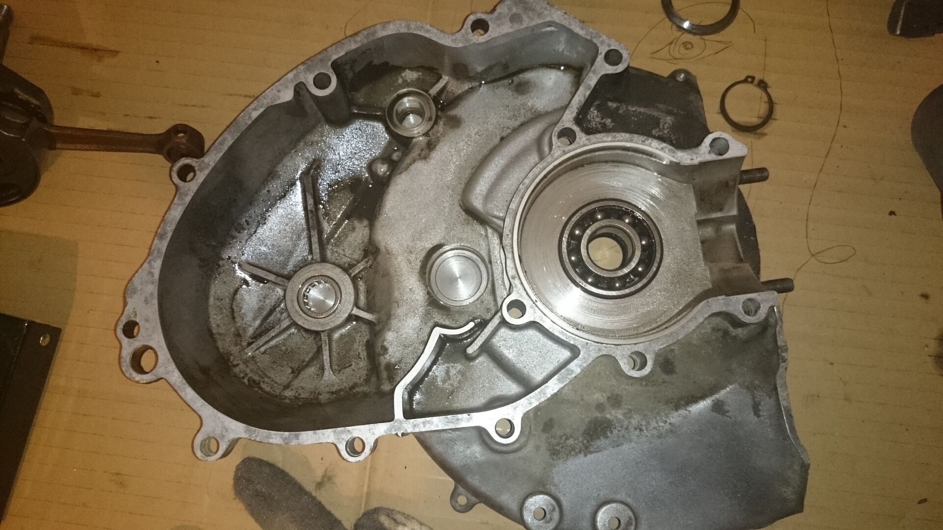

    Diese Woche war wenig Zeit.Nur der Motor wurde zerlegt.

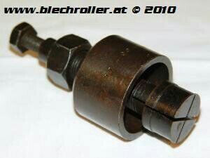

    Für das kleine Lager in dem Sackloch muss ich mir noch was einfallen lassen um es herraus zu bekommen.
    Das andere Lager im Sackloch kam nur zusammen mit dem Tannenbaum raus.So das ich es nur noch übereden brauchte von der Welle zu kommen.
    Ging aber recht schnell mit Wärme und schlagenden Argumenten.
  • ezio_auditore
    402
    3,587
    612
    • January 18, 2015 at 11:34
    Für das kleine Lager gibt es Extra Werkzeug

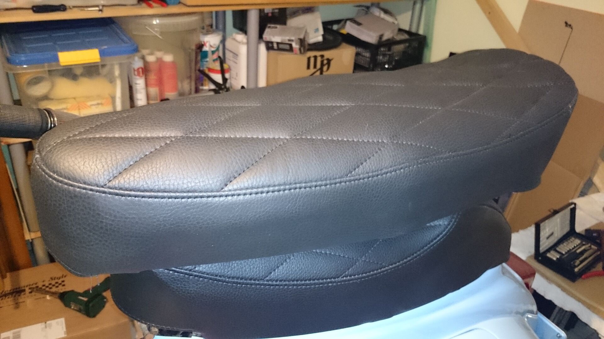

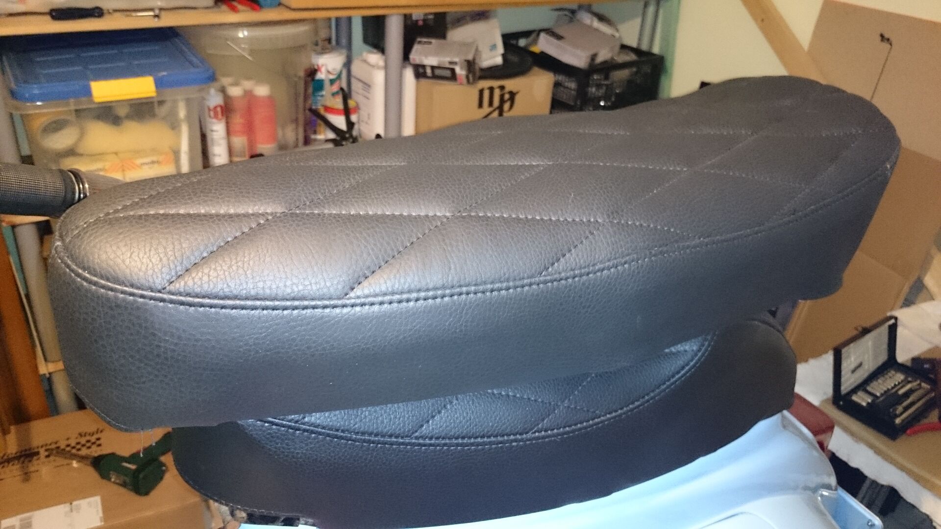

    • February 7, 2015 at 16:54

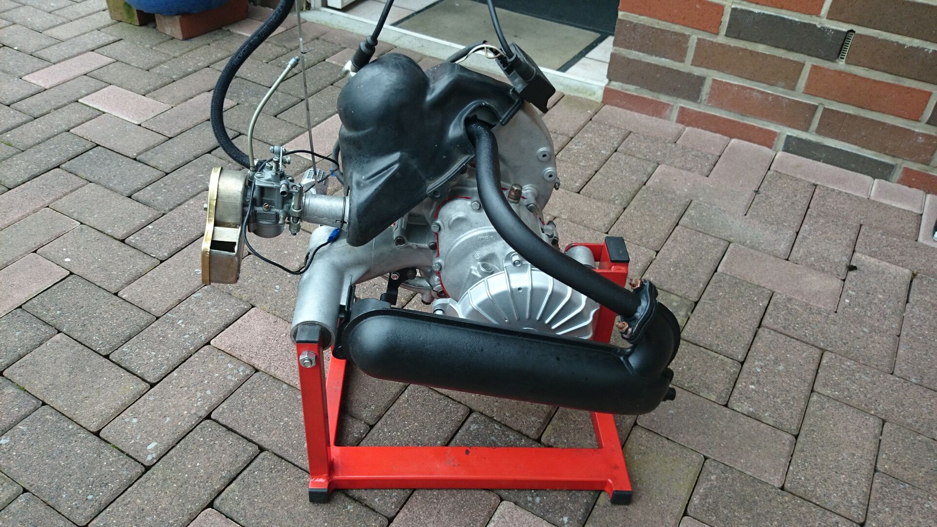

    Das kleine Lager wurde russisch demontiert.Danach die Hälften Glasperlgestrahlt.
    In der Zwischenzeit hatte ich die 2er Sitzbank in mache.
    Nachdem die Motorhälfen gestrahlt waren ging es an den Zusammenbau,mit Hilfe einer Videos und sehr guter Anleitungen im Netz.
    An dieser Stelle mal Vielen Dank an die Jungs die diese Videos und Anleitungen erstellt haben,dadurch schafte ich es meinen ersten Motor
    wieder zusammen zu bauen.
    Bei dem Motor wurde das Getriebe distanziert und eine stärkere Feder für die Schaltklaue verbaut.
    Neue Lager,O-Ringe und Simmerringe.
    Eine neue PK Kurbelwelle,eine neue 3-Scheiben Kupplung mit Polini Feder.
    Zudem noch eine Elektronische Zündung von einer PK.
    Noch der vorhandene 75er Zylinder und die Sito Banane.
    Allso nichts aussergewöhnliches.
    Heute war dann der erste Probelauf,und das Teil sprang mit Hilfe von Bremsenreiniger sofort an.
    Danach lief er sauber vor sich hin und hat die ersten 100ml Sprit verbrannt.

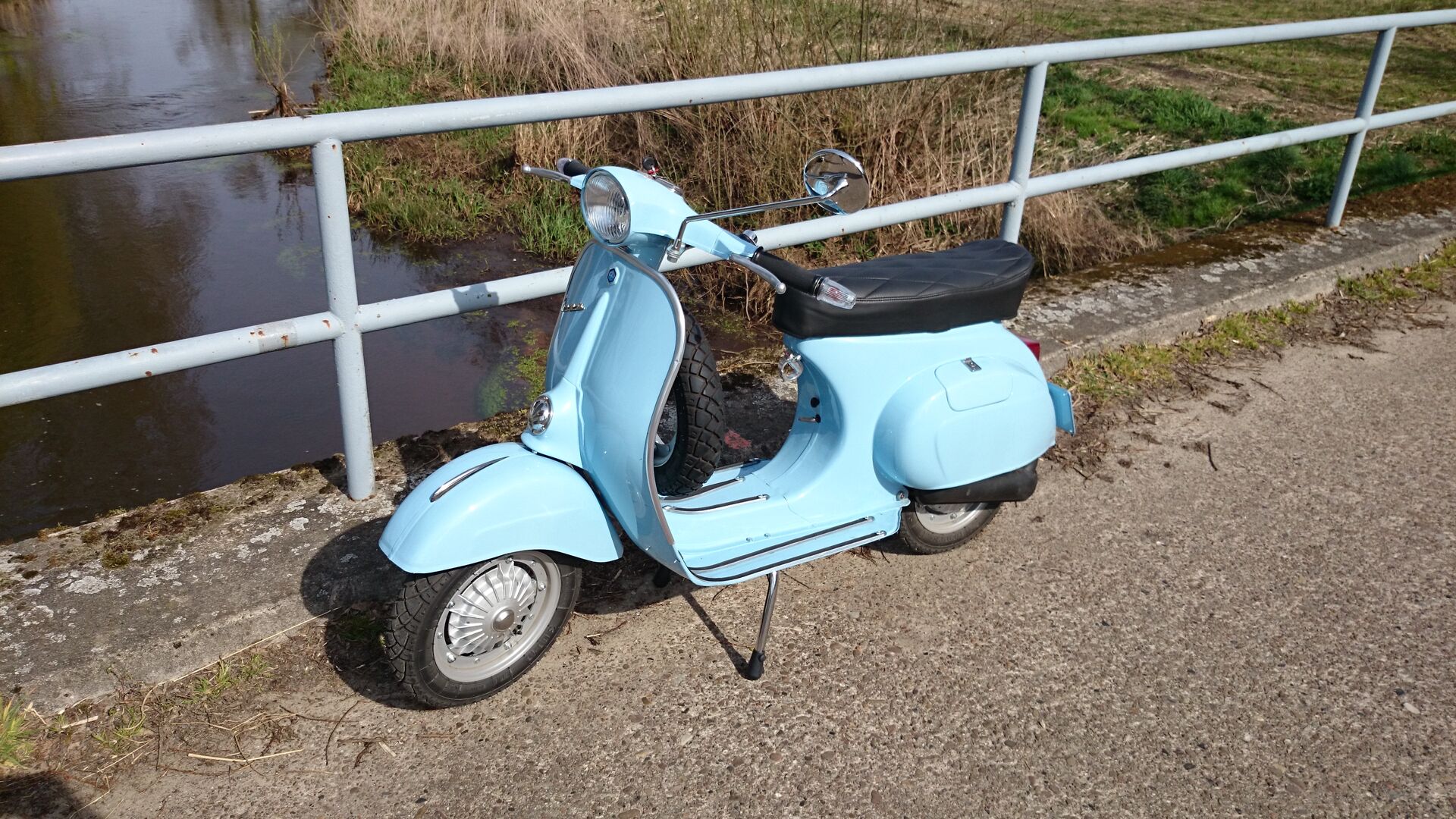

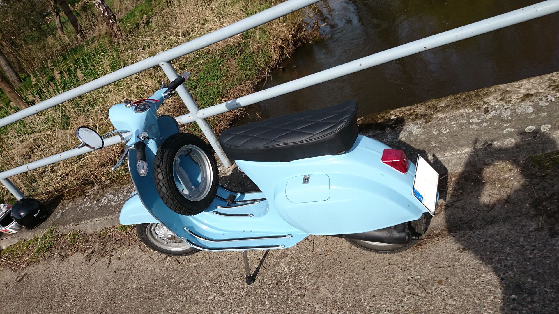

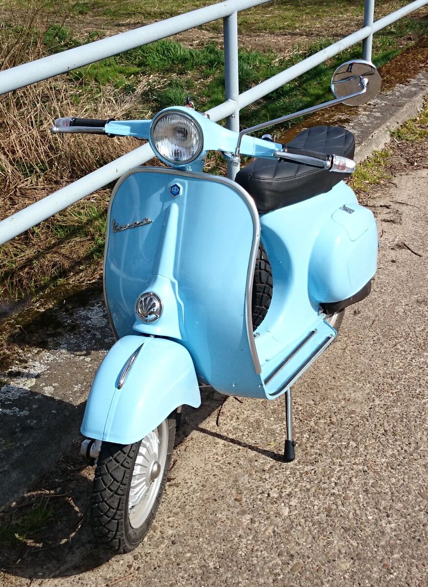

    • April 22, 2015 at 10:10

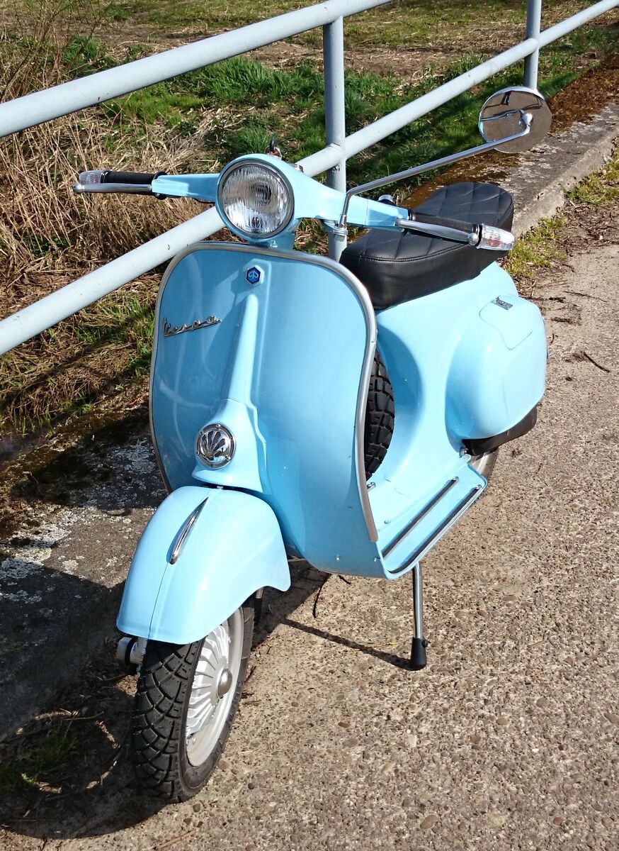

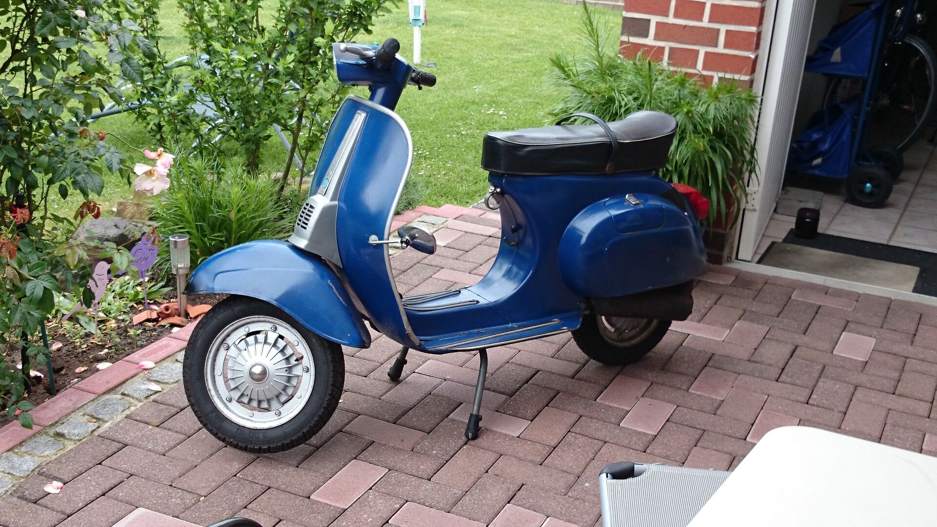

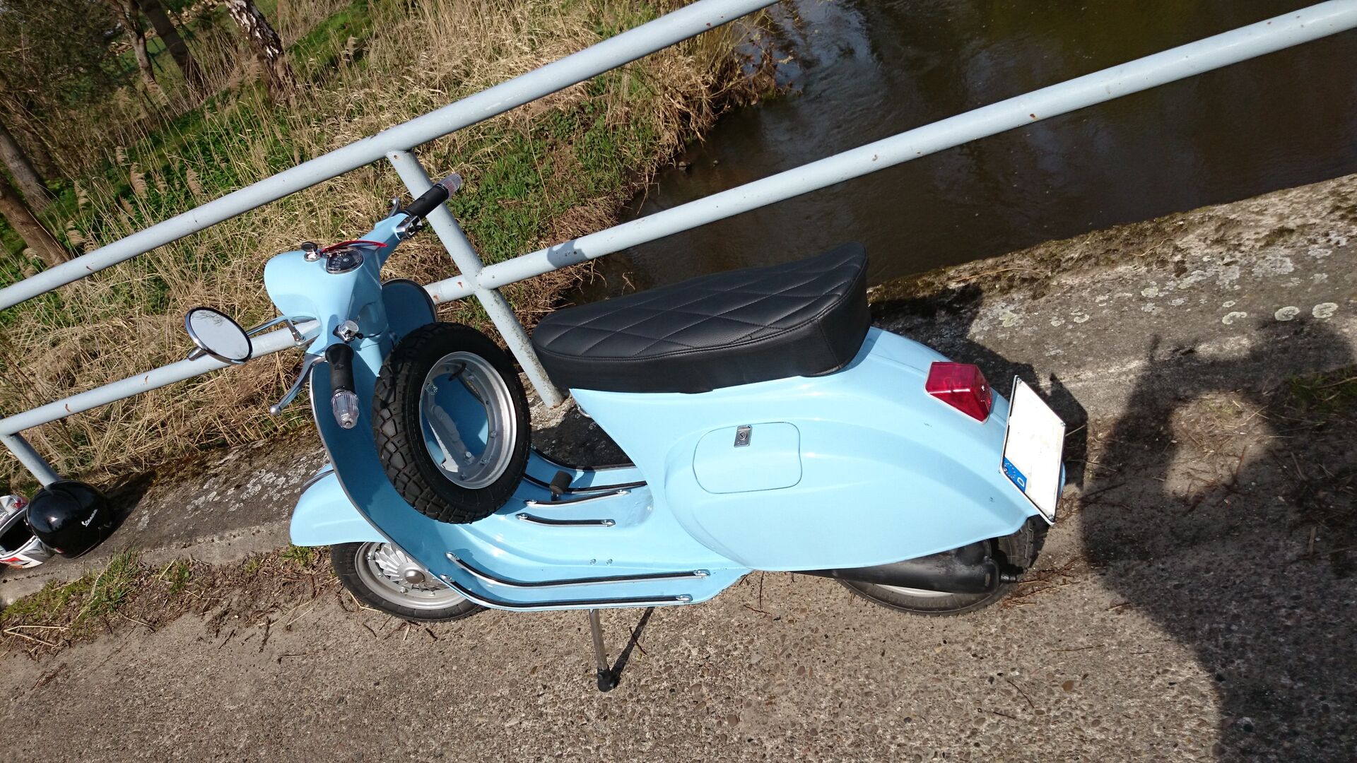

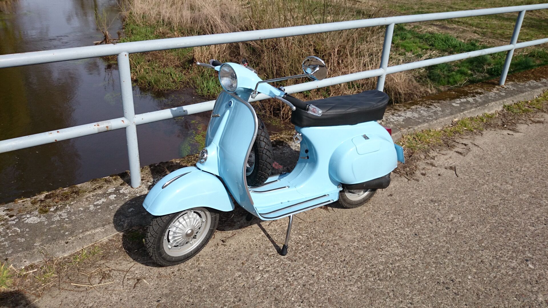

    Endlich fertig.
    Ein paar kleine Probleme stellten sich allerdings während der ersten fahrten ein.Der Vergaser hatte einen Haarriß und wurde gegen einen neuen gewechselt.Der 75er DR war zu schwach für die 3,72 Übersetzung und wurde gegen einen
    Pinasco getauscht.Die Zündung war noch nicht optimal und wurde nun abgeblitzt.
    Nun läuft sie wie sie soll und das Wetter spielt auch mit.
    Wenn ich da ganze so betrachte,dafür das es die erste war kann ich mit dem Ergebnis ganz gut leben.Einzig die Kunststoffnase würde ich nicht mehr verbauen,so ganz optimal ist es nicht.
    Zum Glück sie ist ja nur geklebt und der nächste Winter kommt auch,irgendwann,aber bis dahin kann ich damit leben.
    • April 22, 2015 at 10:32
    Auch wenn ich den Umbau von Trapezlenkern in Ruli persönlich nicht gut finde: Ist gut geworden die Kiste! :thumbup:
