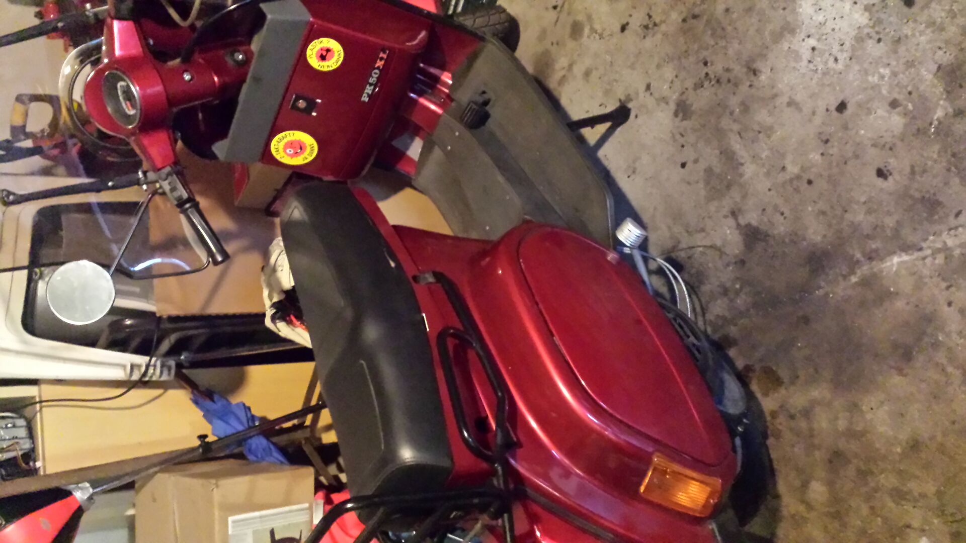

    So habe ich gestern angefangen:

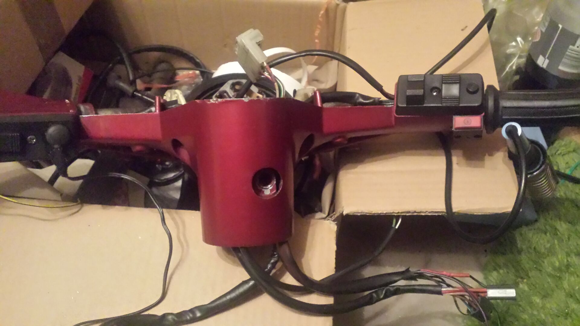

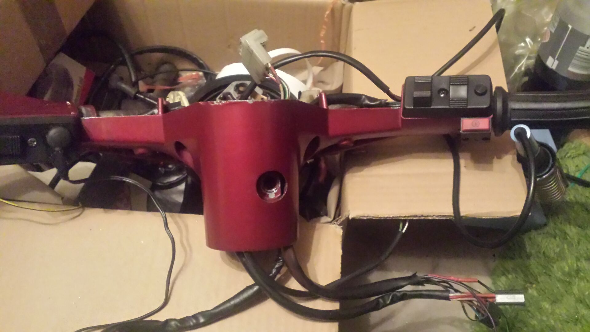

    Dann habe ich den Lenker runtergenommen und die Löcher für den Schalter gebohrt. Das Gewinde ist ein M3x0,5 Gewinde.

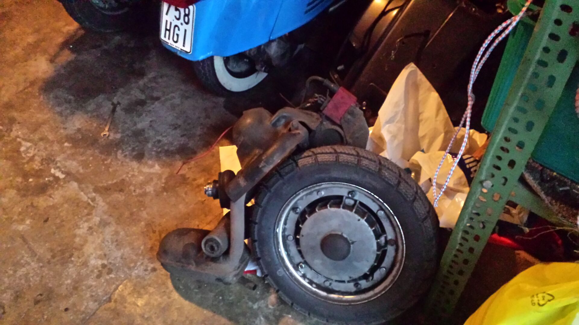

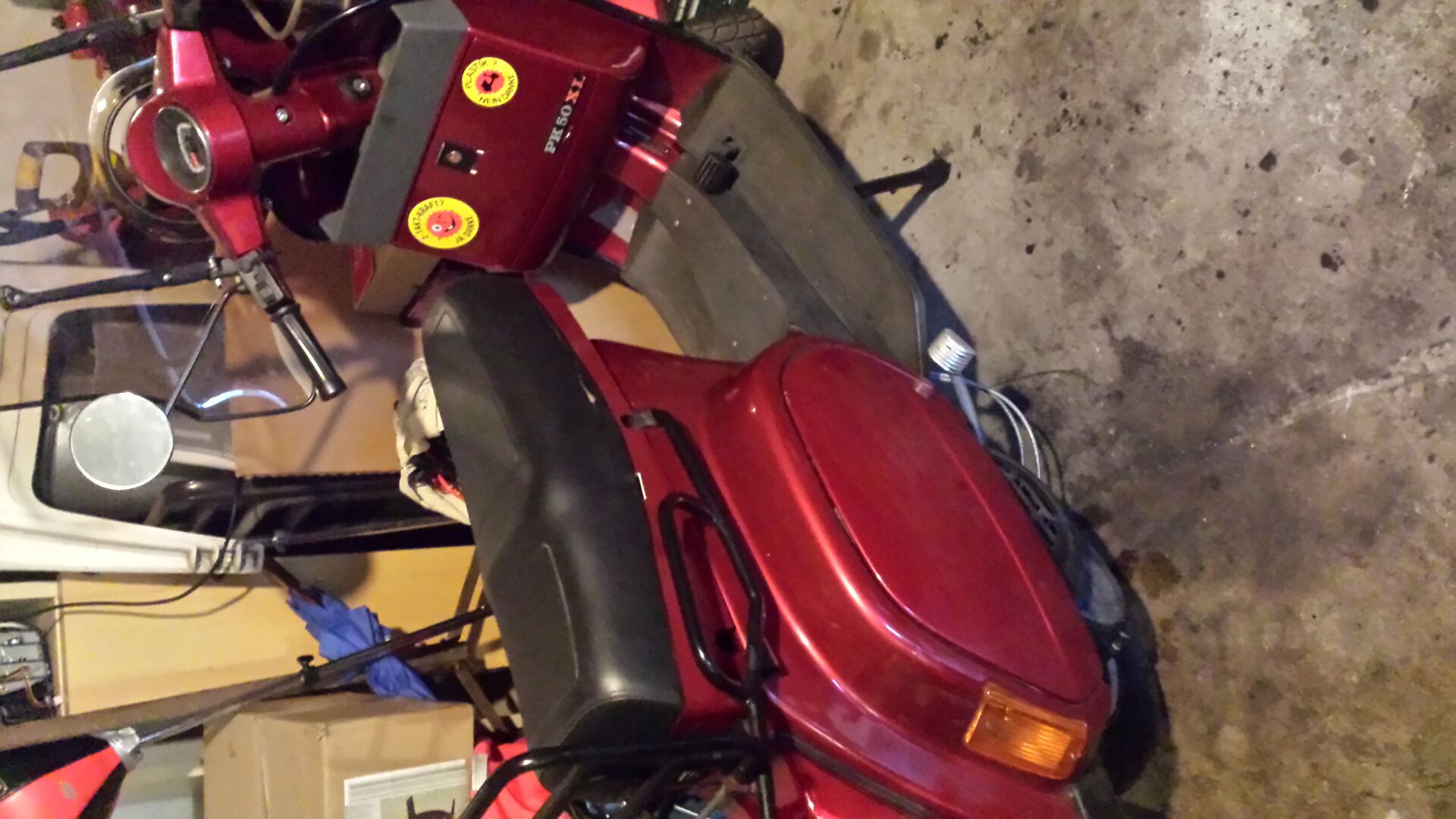

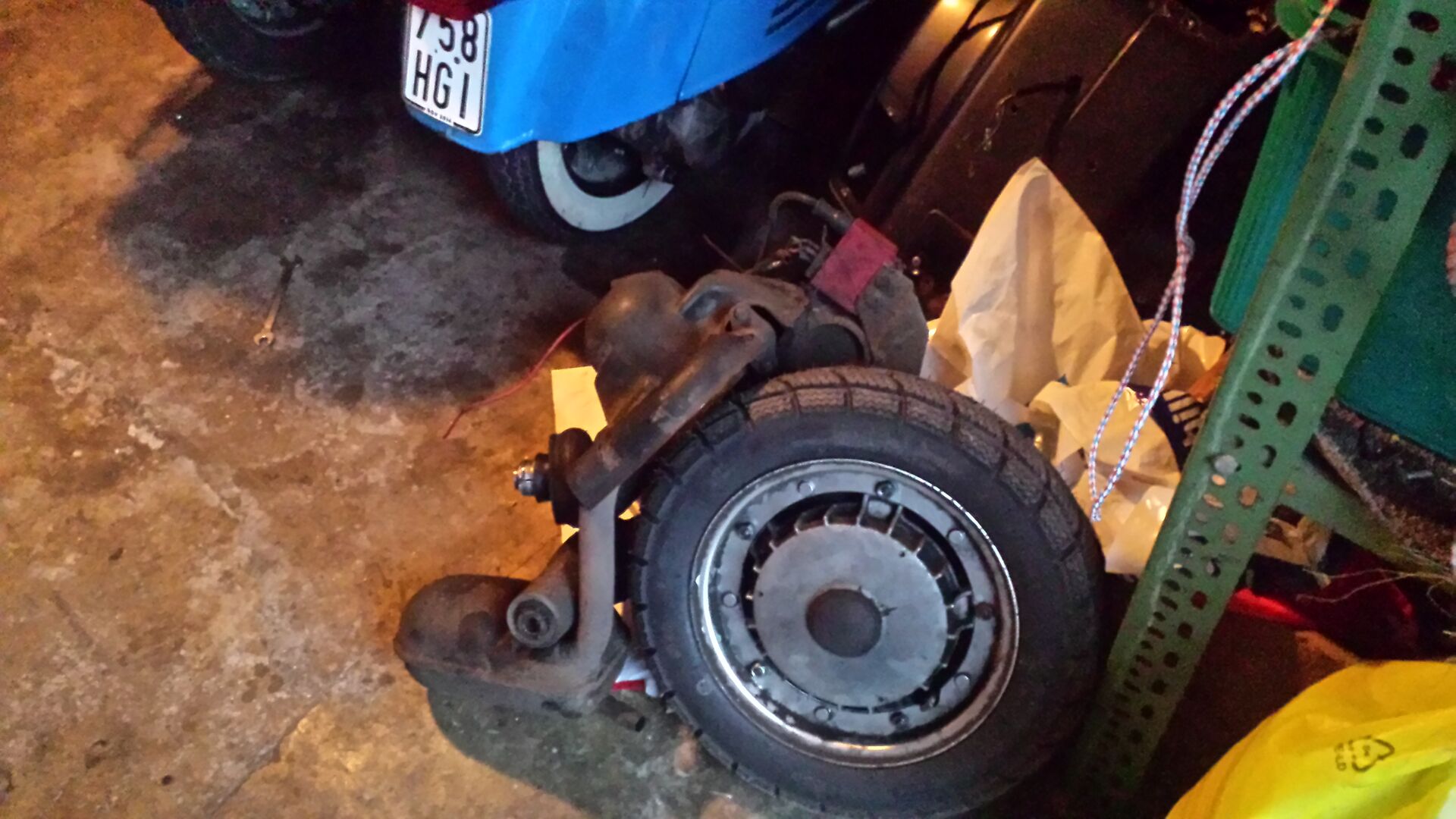

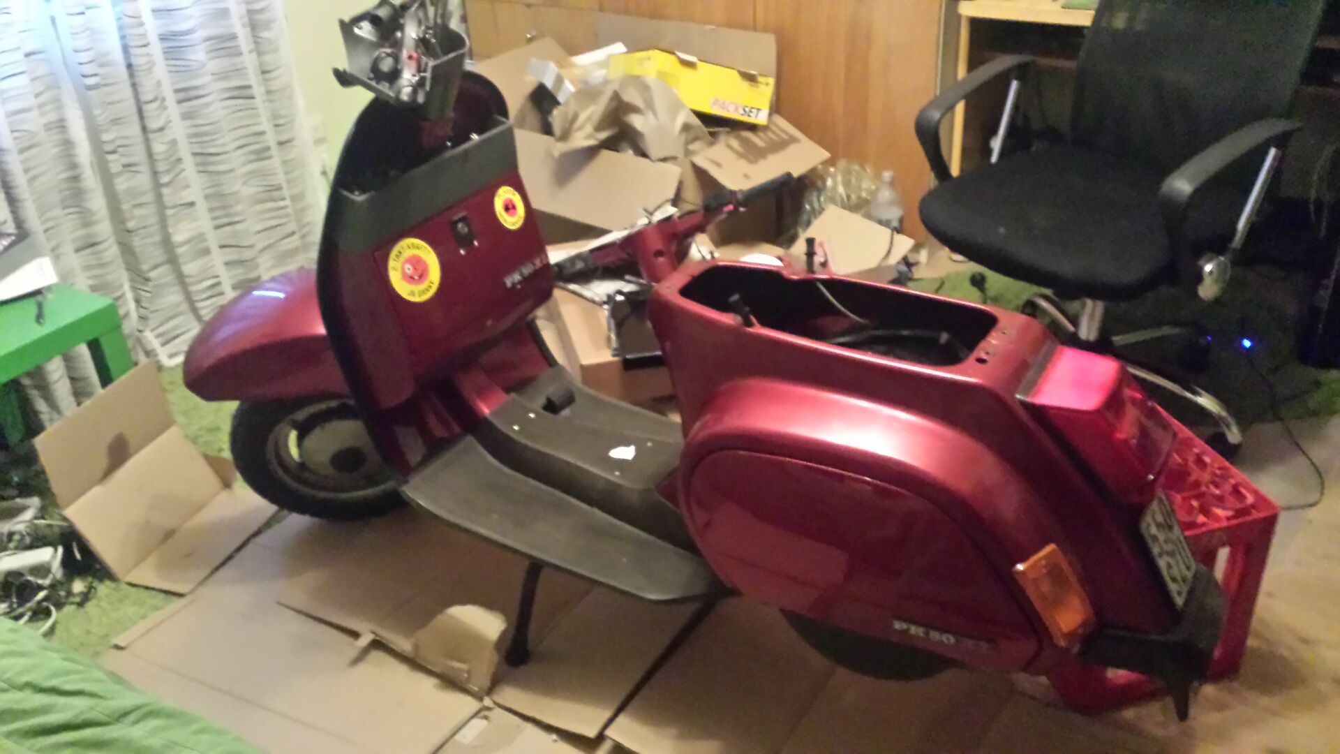

    Heute habe ich zuerst den Tank, Sitzbank, Gepäckträger und Vergaser ausgebaut. Dann habe ich die Maschine gezogen.

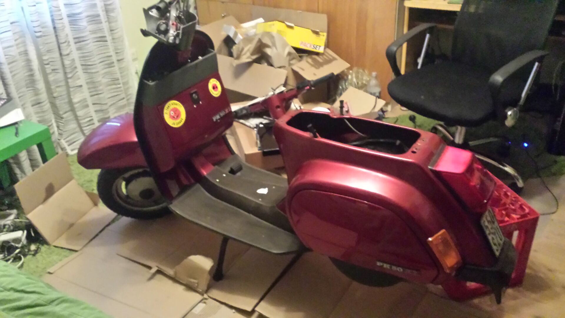

    Den Rahmen habe ich dann nach drinnen in mein Zimmer verfrachtet. Draußen ist es mir gerade ein wenig zu kalt. Dann ist der PK auch warm :D
    Den Kabelbaum und Züge habe ich dann entfernt. Ich freue mich ja schon besonders darauf, den neuen Kabelbaum Beschädigungsfrei einzuziehen. Hat da jemand einen heissen TIpp für mich?

    Moin,
    sieht gut aus. Das mit dem Kabelbaum und Züge einziehen steht mir auch noch bevor. Was auf jeden Fall hilfreich ist, ist bei dir schon zu spät, wenn man einen "Zug" Zug im Rahmen lässt um den neuen Kabelbaum von der Tank Seite aus wieder durch den Rahmen zu ziehen.
    Lenkkopflager ist ohne Spezielwerkzeug kaum machbar, da gerade die untere Lagerschale sehr stramm drin sitzt und zudem auch sehr schlecht zugänglich ist.
    Aber hast ja noch genug Zeit, jetzt können wir eh nicht fahren, lol
