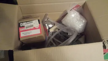

    Heute kam pünktlich zu Weihnachten das Paket mit den Teilen.
    Habe mich jetzt doch für den 19er Vergaser entschieden, weil ich es nicht einsehe nächstes Jahr noch einen Vergaser zu kaufen. Klar wird das Ding mehr saufen, aber es ist nun mal mein Hobby.
