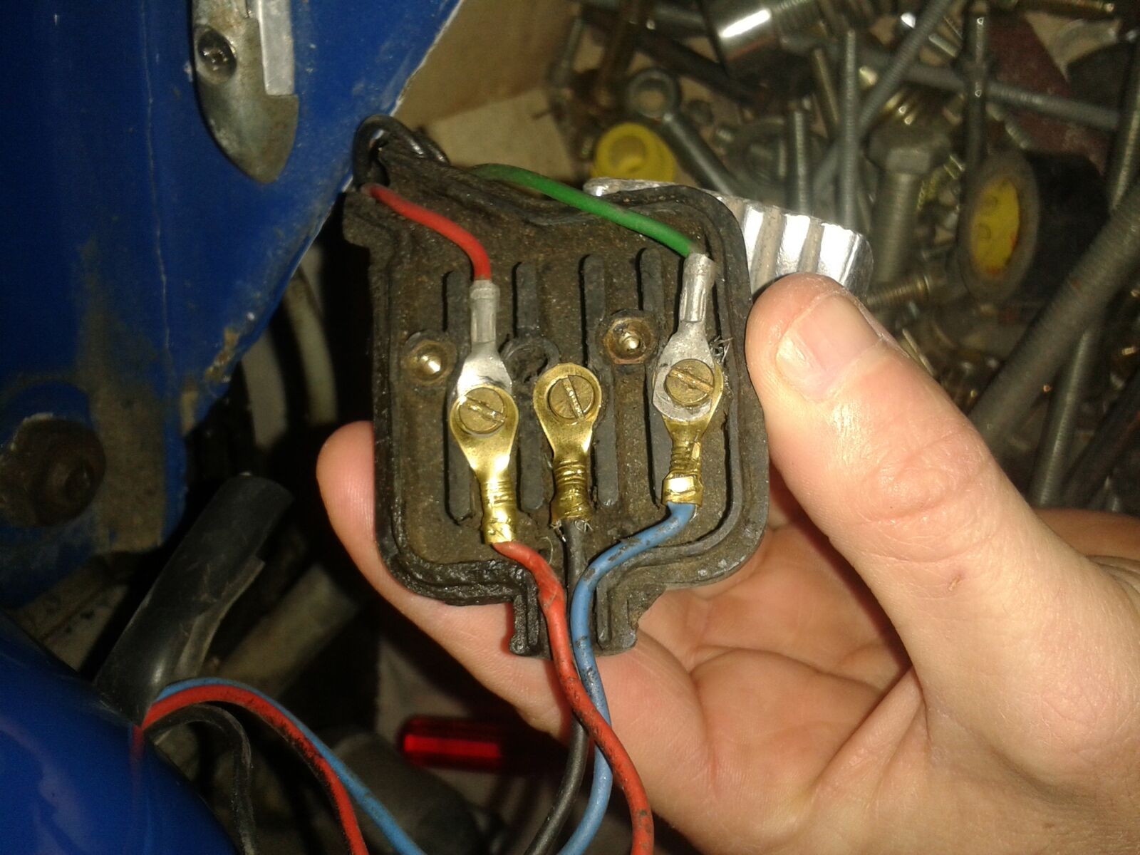

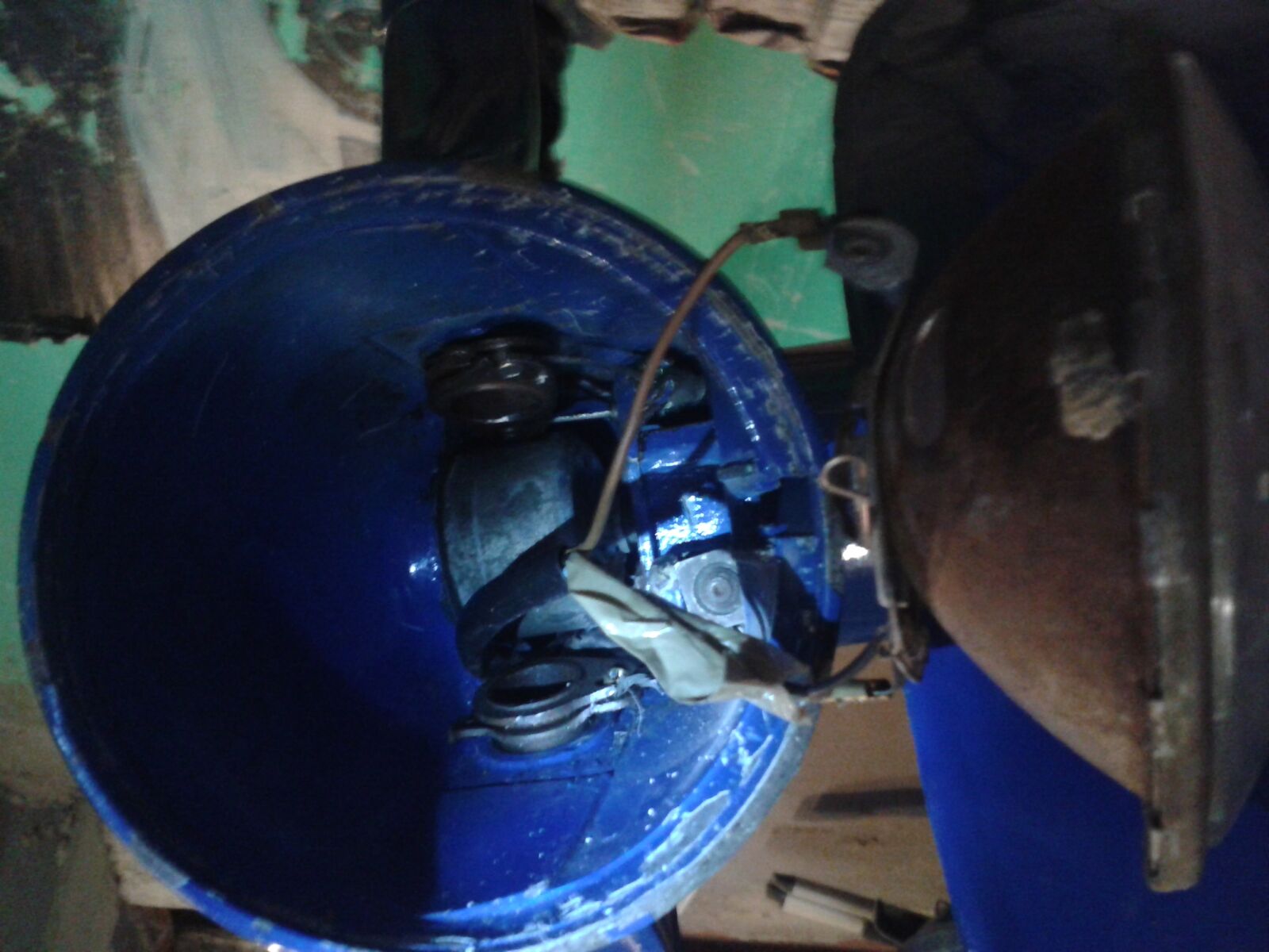

    • December 24, 2014 at 11:49
    So sieht es im Moment aus:-(

    • December 24, 2014 at 12:07
    Hast du denn mal geschaut ob Strom von der ZGP kommt?
    Ansonsten sieht man, außer das es gebastelt aussieht, nicht viel. Vor allem an dem Ansichtsbild des Schalters sieht man nicht viel. Zieh ihn mal ab und schau dir die Verkabelung an.
