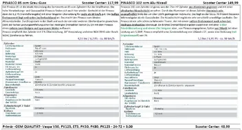

    Hersteller: PINASCO
    Hubraum: schwanke zw. 85 Grauguss und 102 Alu
    Wegen der Temperaturabführung (eher) mehr in die Richtung des Alu-Nikasil :)
    Vergaser: 19.19 verbaut
    Übersetzung: geplant 3.00
    Auspuff: SITO Original oder Polini Banane vorhanden
    Kurbelwelle: Beibehaltung der originalen KW
    Motor/Getriebe: Austausch V5A2M / 4 Gang
    btw. Wo könnte ich das Gewicht der Kolben zuverlässig in Erfahrung bringen ?

    Versteh ich nicht :D
    Wieso überlegst du zwischen weniger Hubraum aus schlechterem Material und nem 102er der bekanntlich alles besser kann? Erst recht die 3.00 ziehen.
    - war das hilfe genug ? ;)
    edith: Beim fräsen von Alu schnitzt man ne Abschluss-Phase längs/quer zur laufrichtung. Und ohne fräsen ist bekanntlich langweilig :D

    Zitat von vespaschieber
    versteh ich nicht :d
    wieso überlegst du zwischen weniger hubraum aus schlechterem material und nem 102er der bekanntlich alles besser kann? erst recht die 3.00 ziehen.
    kapiert. danke
