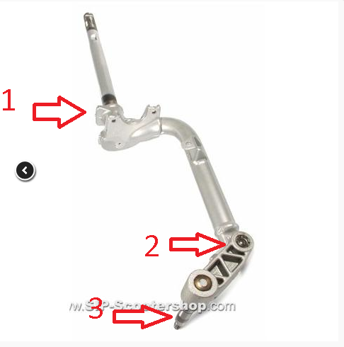

    • January 23, 2015 at 08:06
    in position 1 spiel: lenkkopflager oben und unten ansehen/tauschen/nachziehen
    in position 2 spiel: für px alt
    für px lusso
    spiel in position 3: radlager in der [lexicon='bremstrommel',''][/lexicon] tauschen, lager in der ankerplatte tauschen. wenn spiel dann immernoch vorhanden, dann schwinge komplett tasuchen:
    für lusso:
    wobei da dann auch schon wieder die LML gabel ins spiel kommt...
    ODER einfach ne funktionierende gabel suchen. px gabeln gibts ja reichlich.
