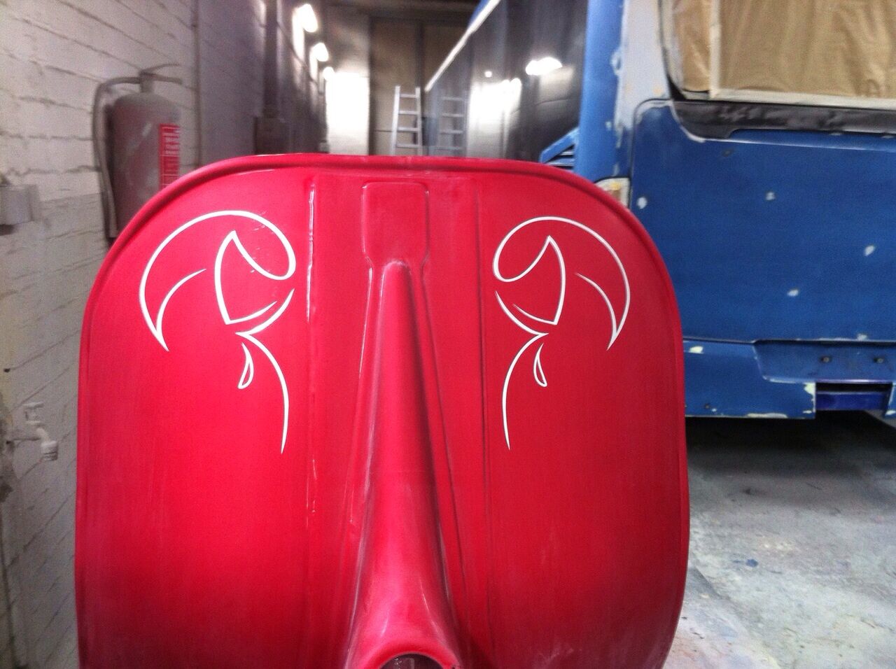

    Wir ändern wohl noch das Gesamtkonzept. Erste Entwürfe stehen...

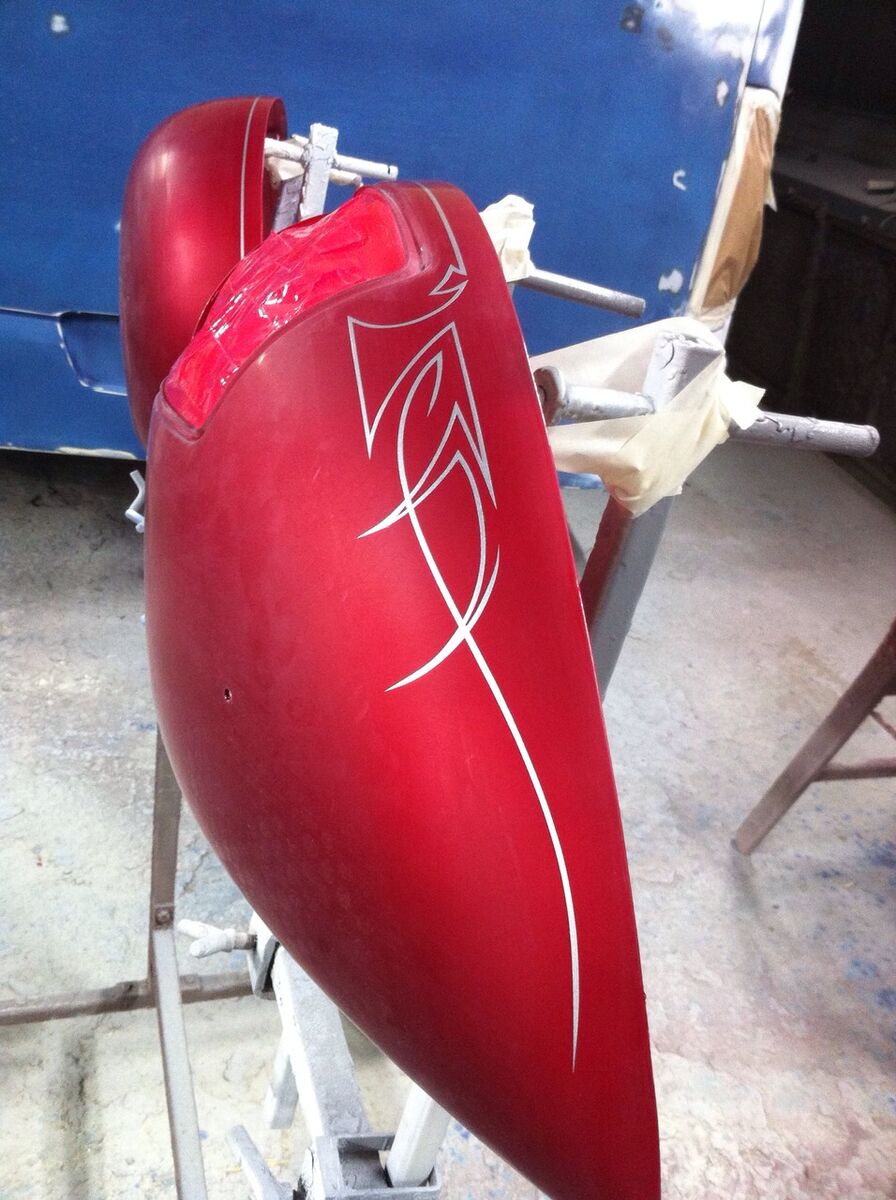

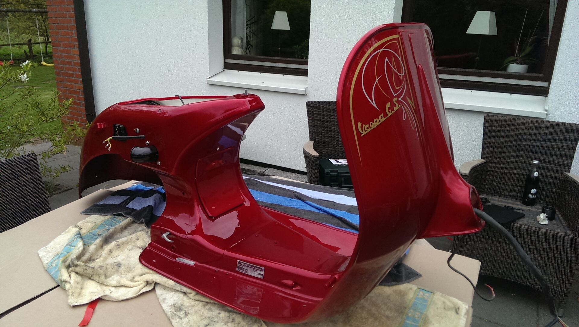

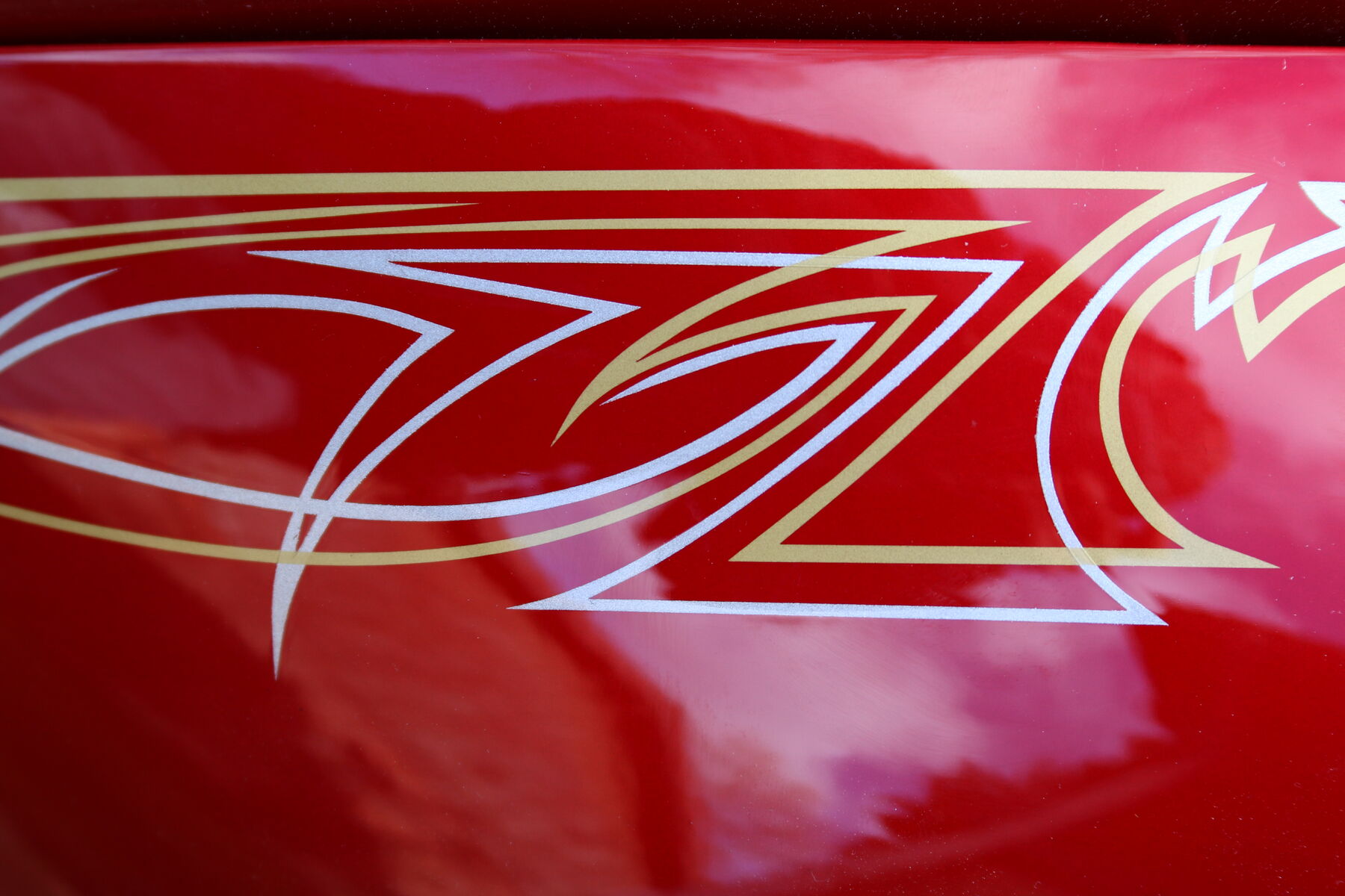

    Beispiel:
  • Likedeeler
    Forenstasi
    154
    11,944
    2,325
    Herzogtum Lauenburg
    PX221, GS/3
    Vagabunden RC
    • February 6, 2015 at 09:07
    • #44

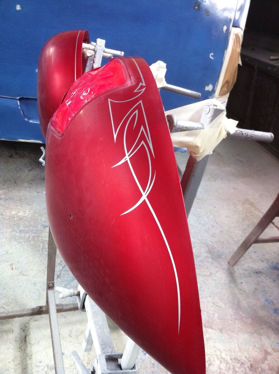

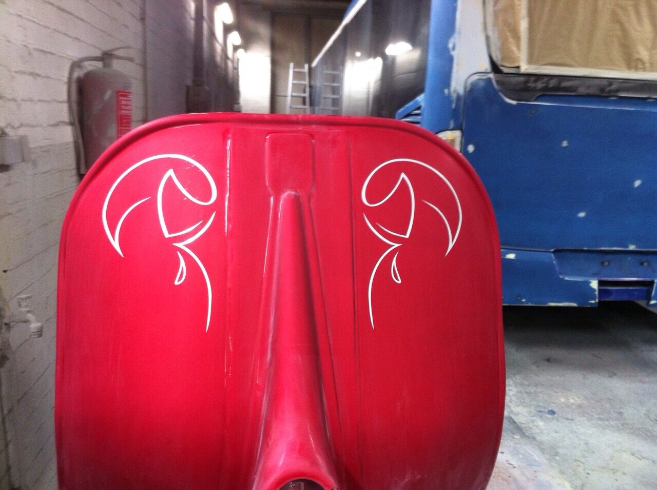

    Konzeptänderung :D:whistling:

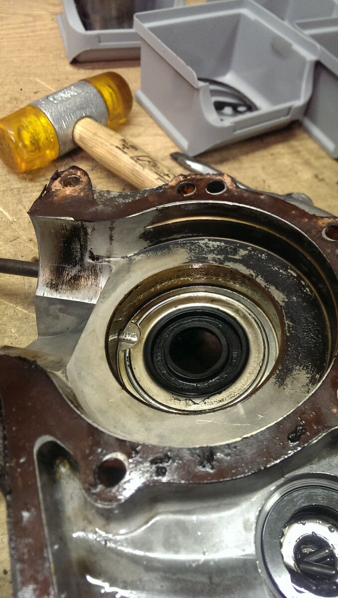

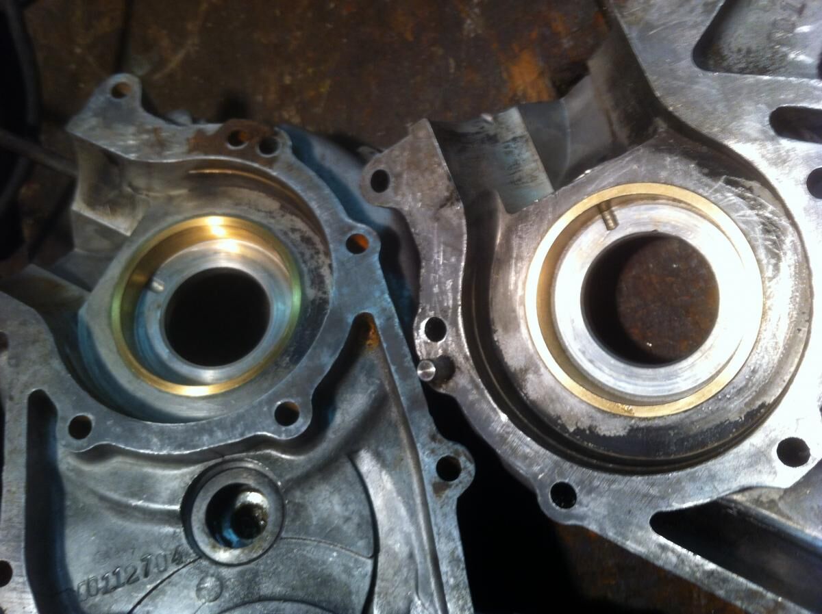

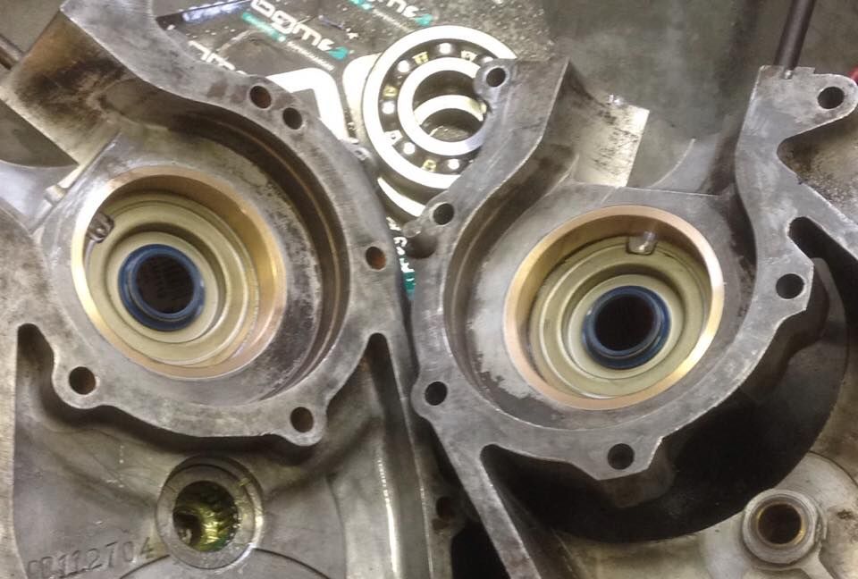

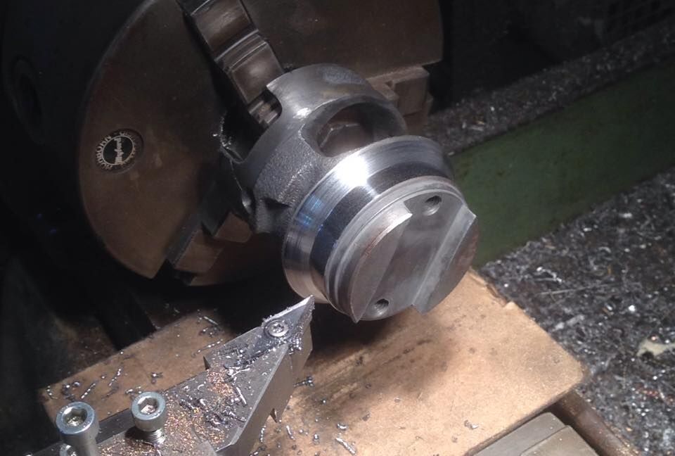

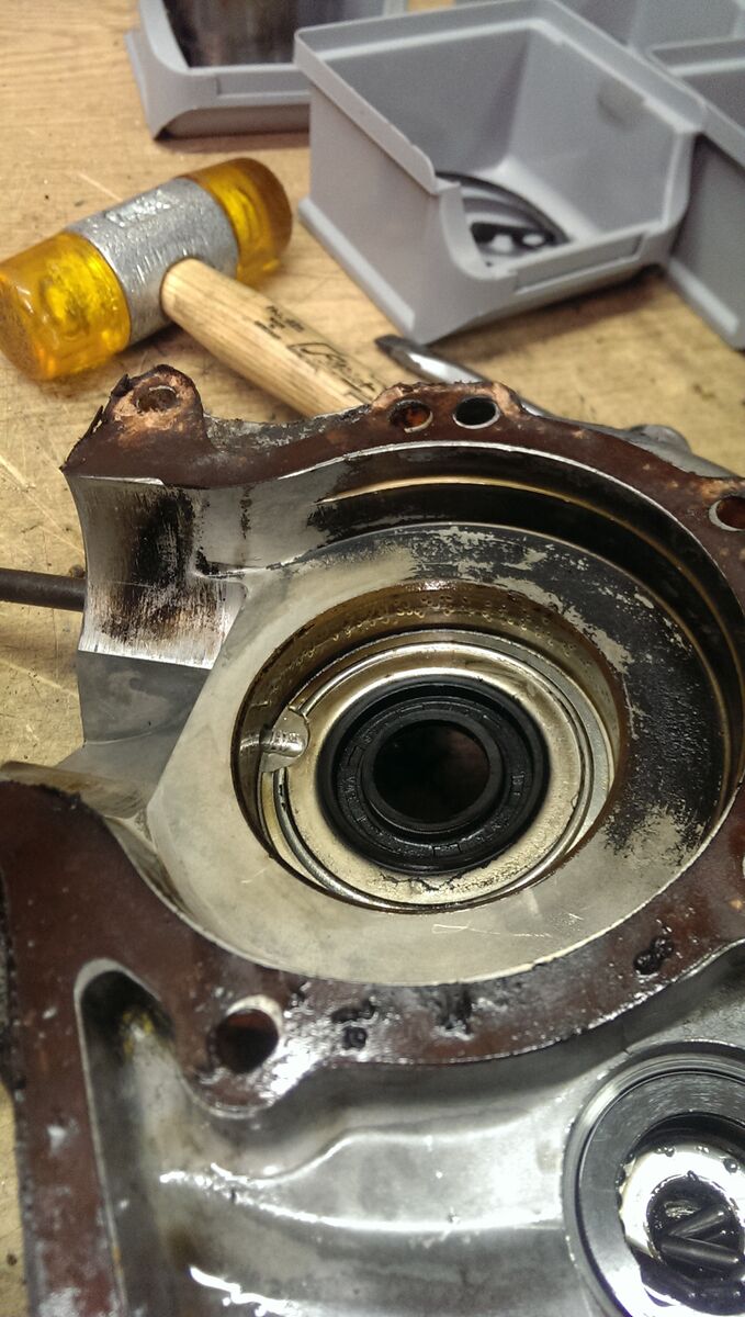

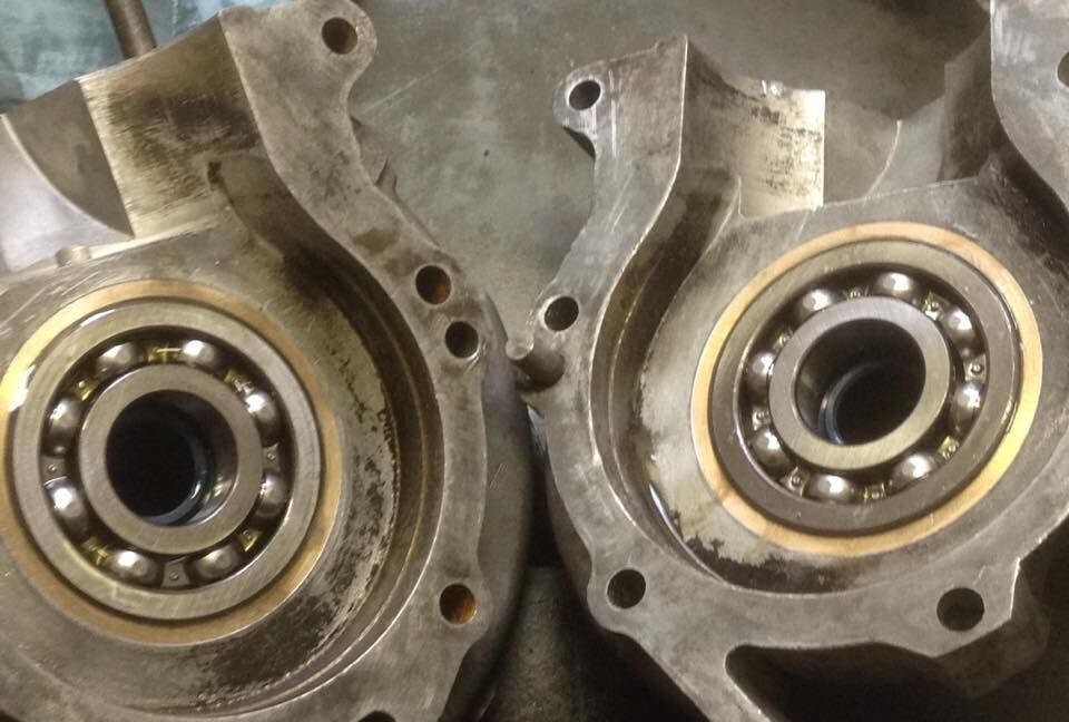

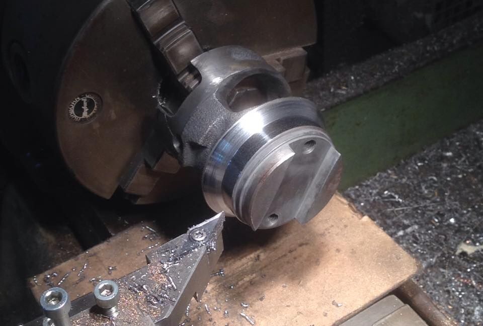

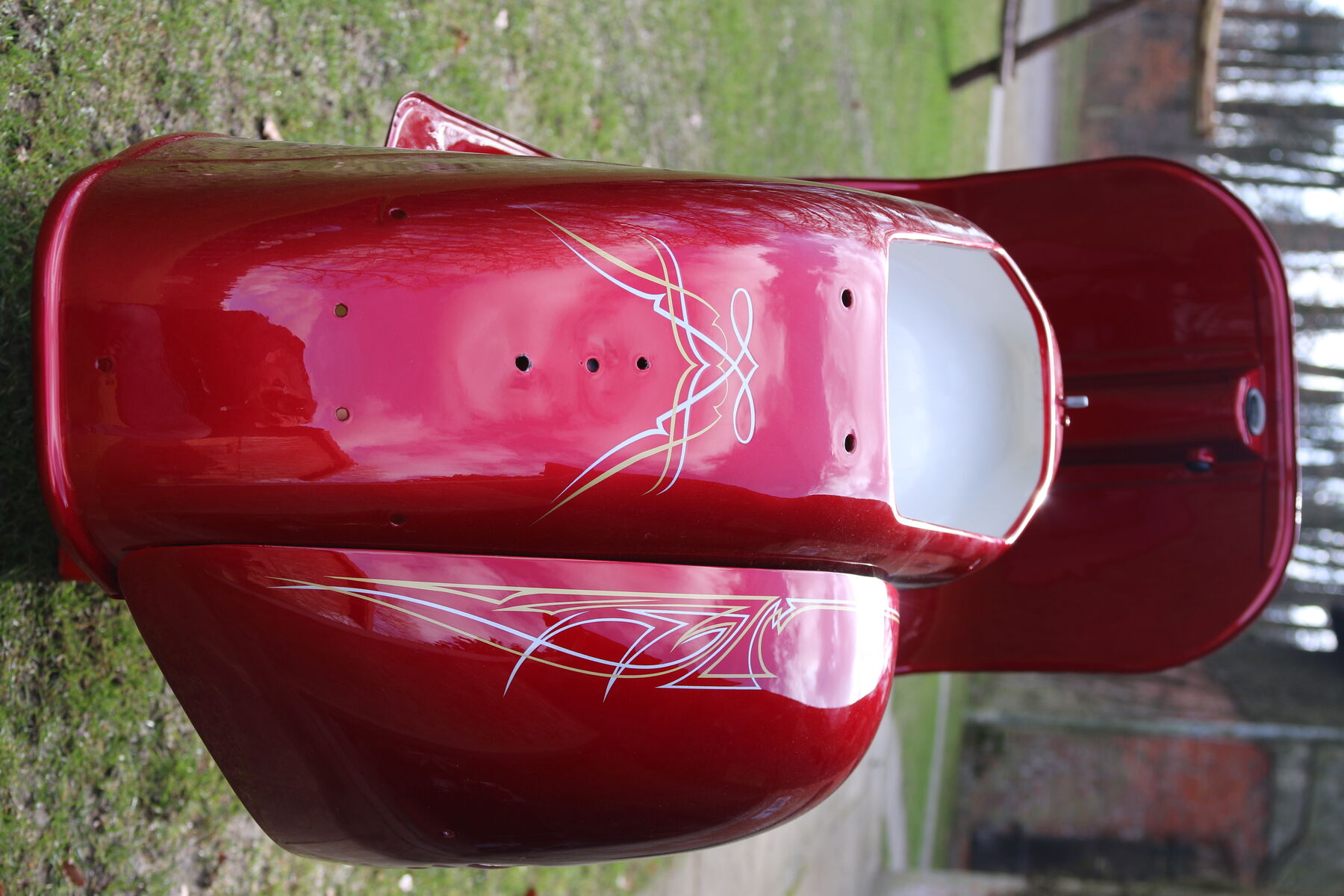

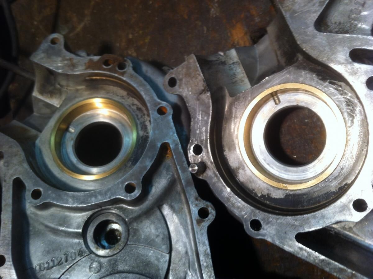

    So, das Projekt wird sich wohl noch ein wenig hinziehen.
    Zwischendurch habe ich mich mit dem Motor beschäftigt und diese in seine Einzelteile zerlegt.
    Die Lagersitze der Kurbelwelle sehen aus wie das Timanfayagebirge auf Lanzarote. Die Hälften sind also gestern erst einmal zu Herrn Kobold gefahren worden.

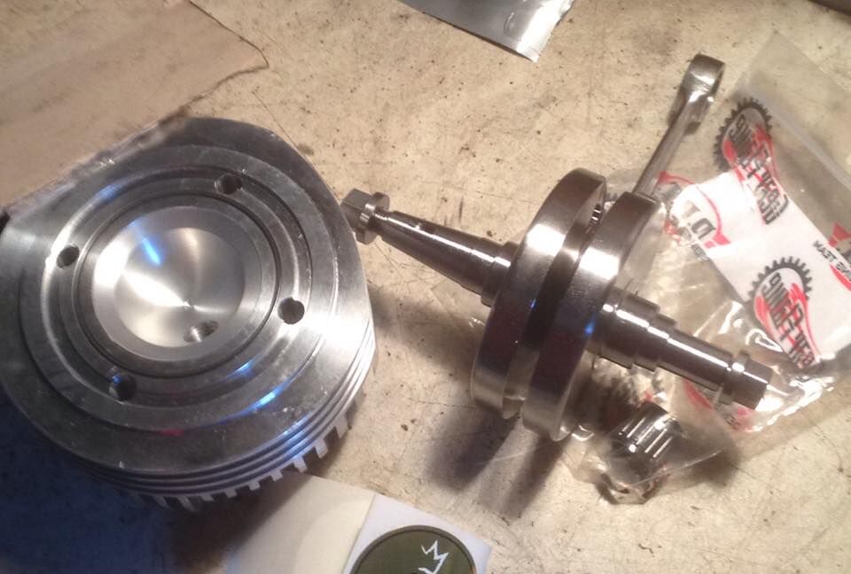

    Die Kurbelwelle hat ihre besten Zeiten auch hinter sich, eine Kingwelle ist reserviert. Da die Hälften sowieso zu Andreas N. nach Köln sollten um das Kickstarterritzel und die Schaltraste zu überholen, macht Herr N. sich auch gleich auf die Suche nach den fehlenden PS.
    Da er aber gerade einen Rennmotor für seine GS baut und Anfang Mai das Rennen ist, wird das mit meinem Motor wahrscheinlich erst zum Juni was.
    Ich habe also Zeit, viel Zeit rotwerd-)

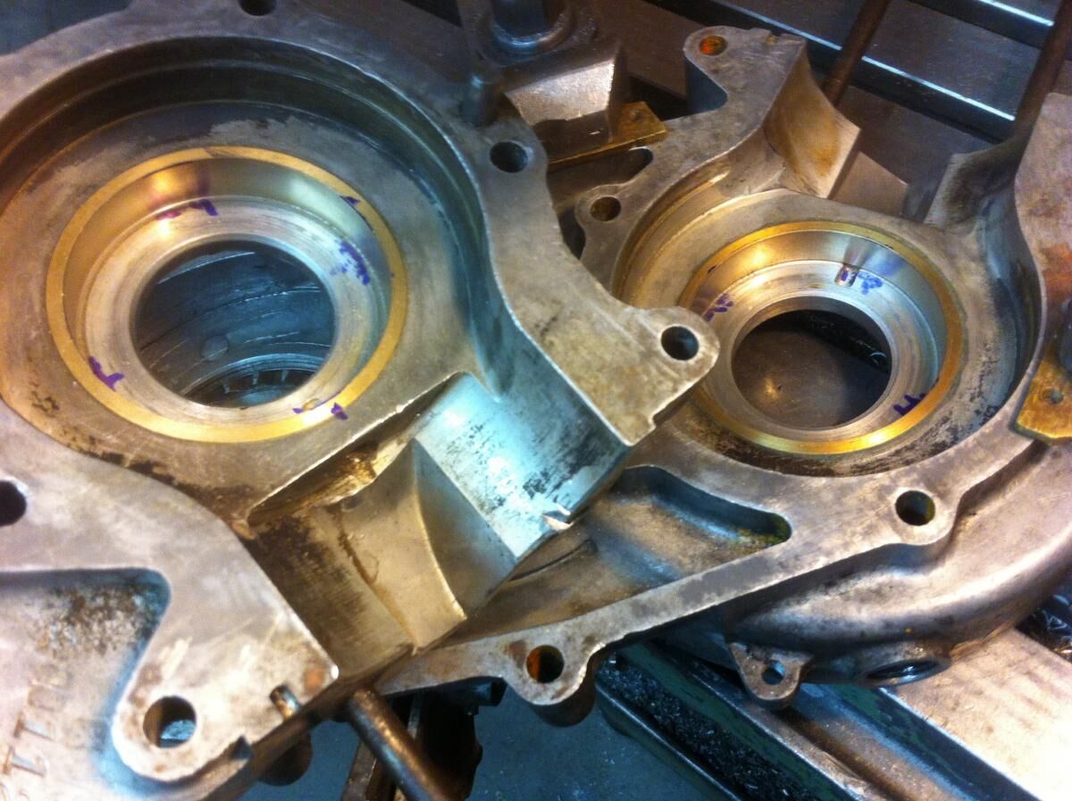

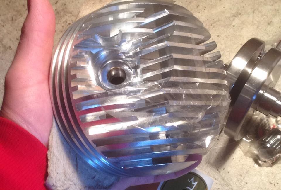

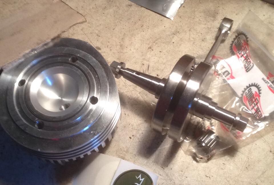

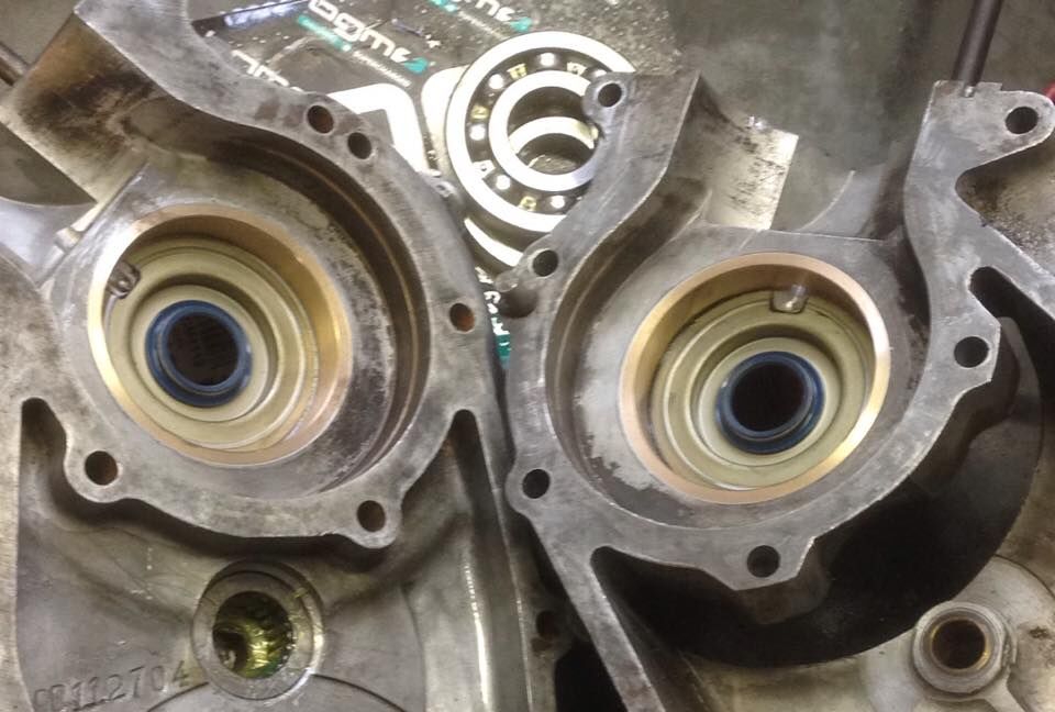

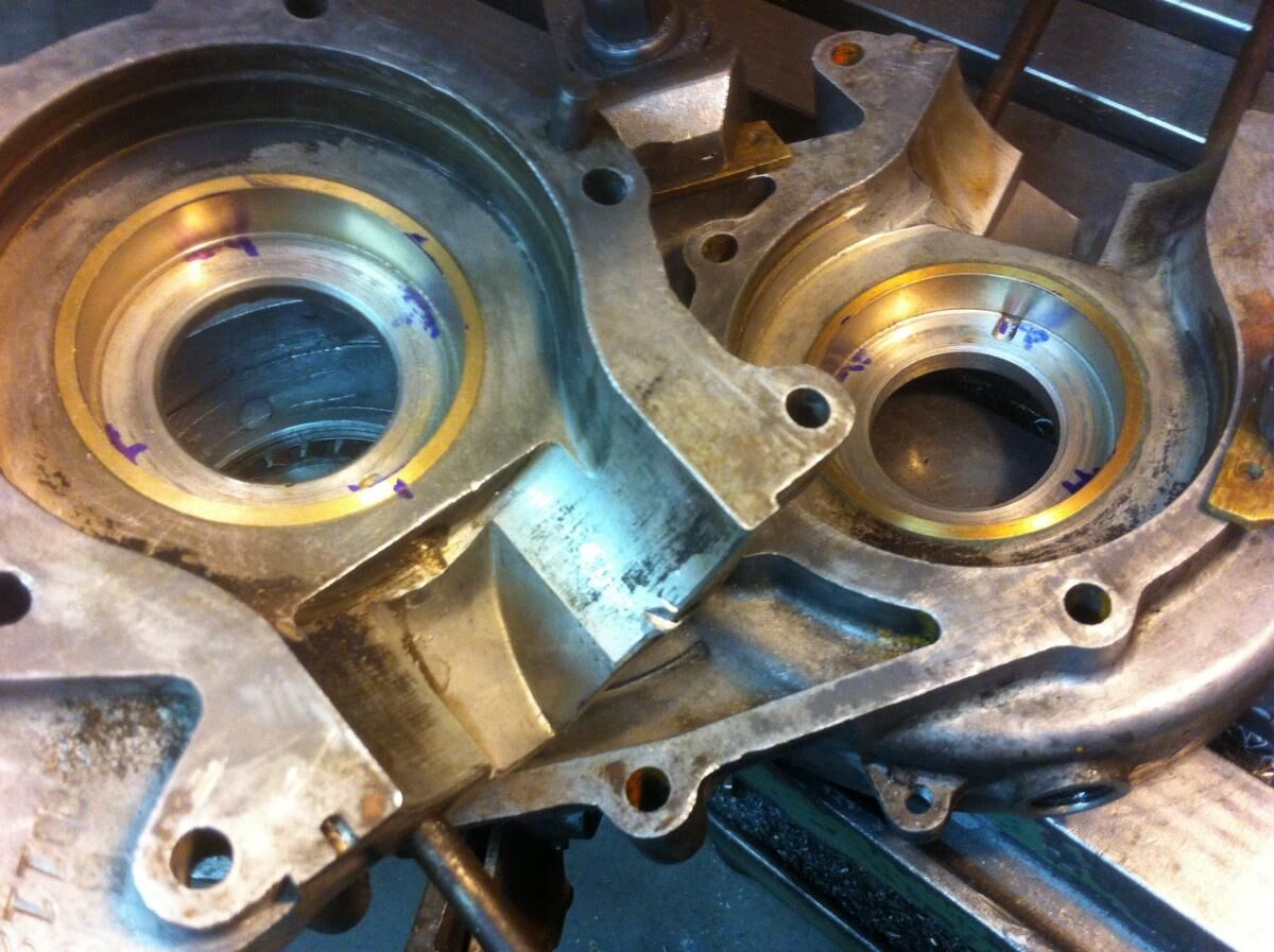

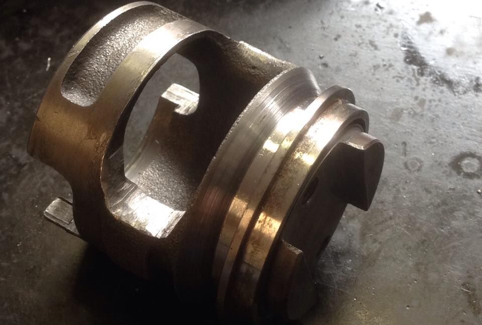

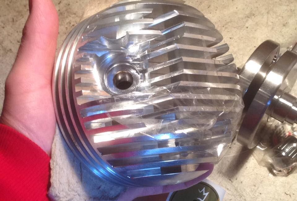

    Man mag´s kaum glauben: ich habe im letzten Monat nichts anderes gemacht als Teile vom Liebesapfel durch die Weltgeschichte zu kutschieren.
    Zuerst waren da die Motorhälften, die neue Lagersitze brauchten und zu kobold mussten. der sitzt in 40km enternung, die hälften wurden abgegeben und 1 monat später wieder abgeholt. 2 tage später hab´ ich die hälften dann mit dem rest des motors in die nähe von köln gefahren und sie dem gs-papst andreas n überlassen.
    mit andreas zusammen wurde das überholen und ein moderates tuning des motors besprochen, andreas setzt die wünsche gerade in die tat um :love:
    ich wollte den originalmotor erhalten, zum einsatz kommen jetzt:
    - vespatronic (war bereits verbaut)
    - kingwelle mit normalem (57mm) hub und zylindrischem kupplungsstumpf
    - der zylinder wird auf übermaß gehohnt und bekommt einen gs-kolben
    - kleinstserienkopf (ganze 20 stück) mit höherer verdichtung (der hat mehr gekostet als damals meine komplette px200 mit polini 8| , was allerdings eher am preis der px liegt)
    - ddog-kupplung
    - bgm bigbox mit gs-krümmer
    das ganze soll dafür sorgen, dass der roller gute 12 ps (am rad) hat und anstelle von 1:15 mit 1:40 gefahren werden kann.
    ich muss mal ausrechnen nach wievielen millionen kilometern sich das rentiert hat.

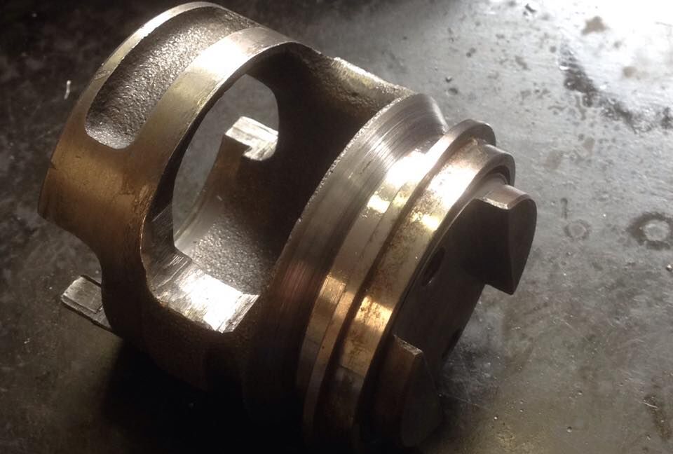

    zudem wurde das kickstartersegment überholt, die ausgeschlagene schaltraste neu gebuchst...
    4 Mal editiert, zuletzt von likedeeler (April 8, 2015 at 22:42)

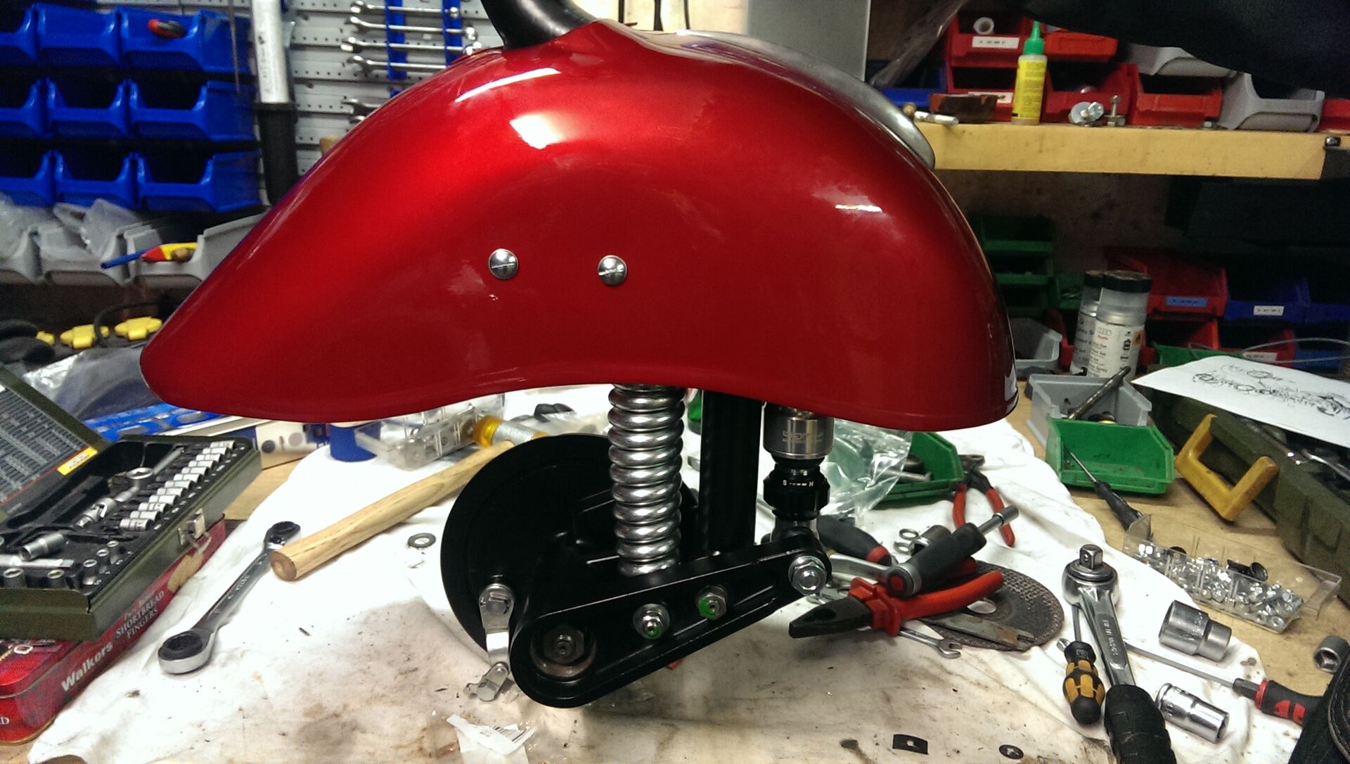

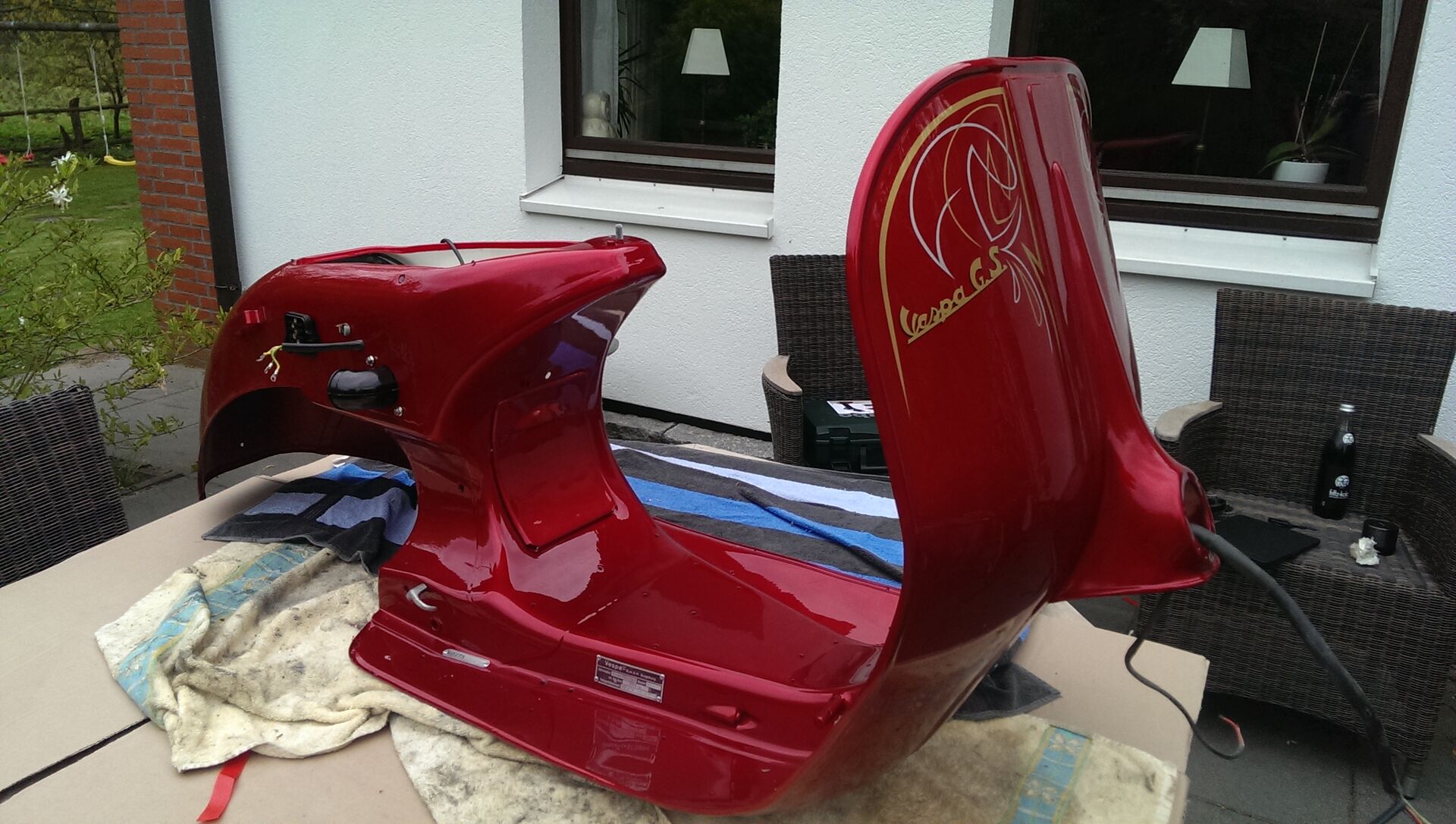

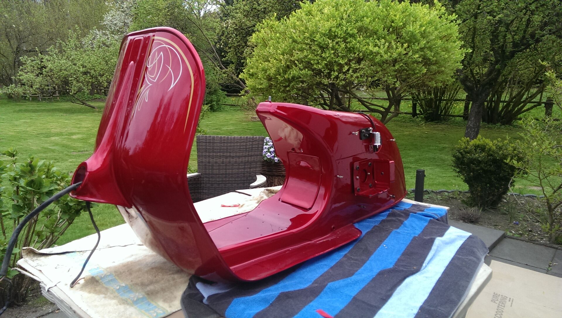

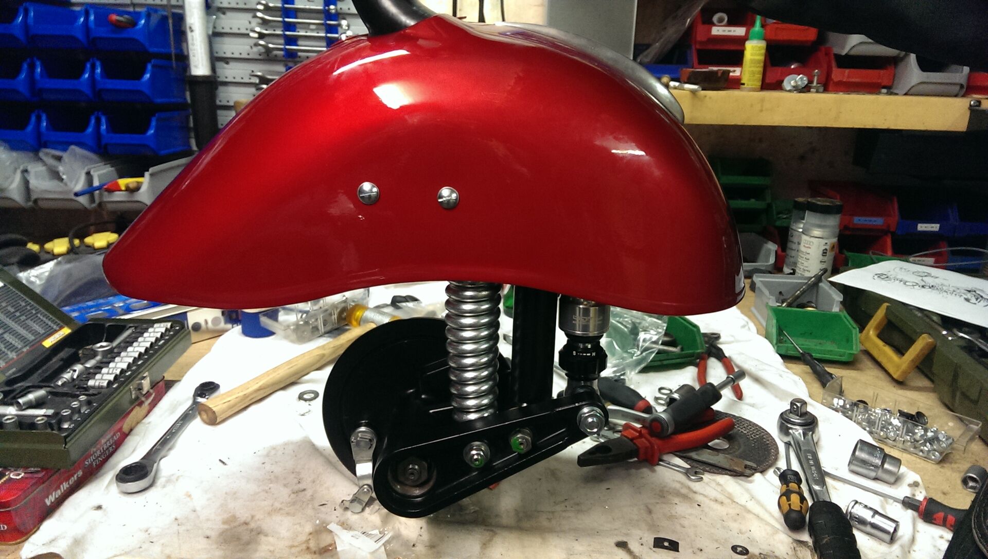

    In Köln schreitet das Frisieren des Motors langsam aber sicher voran. Weil wegen die Betriebsgeheimnisse werden hier keine entsprechenden Bilder geposted.
    Auch im Herzogtum Lauenburg schreiten die Arbeiten langsam voran. Ich such noch Jemanden, der sich an die Trittleisten traut :S
    Luigi muss allerdings ziemlich viel Rotwein intus gehabt haben als er sich das Konzept der Gabel ausgedacht hat :cursing:
