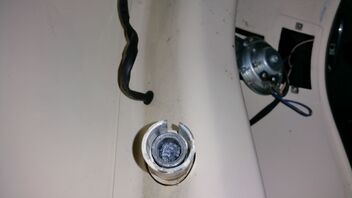

    Hallo zusammen.

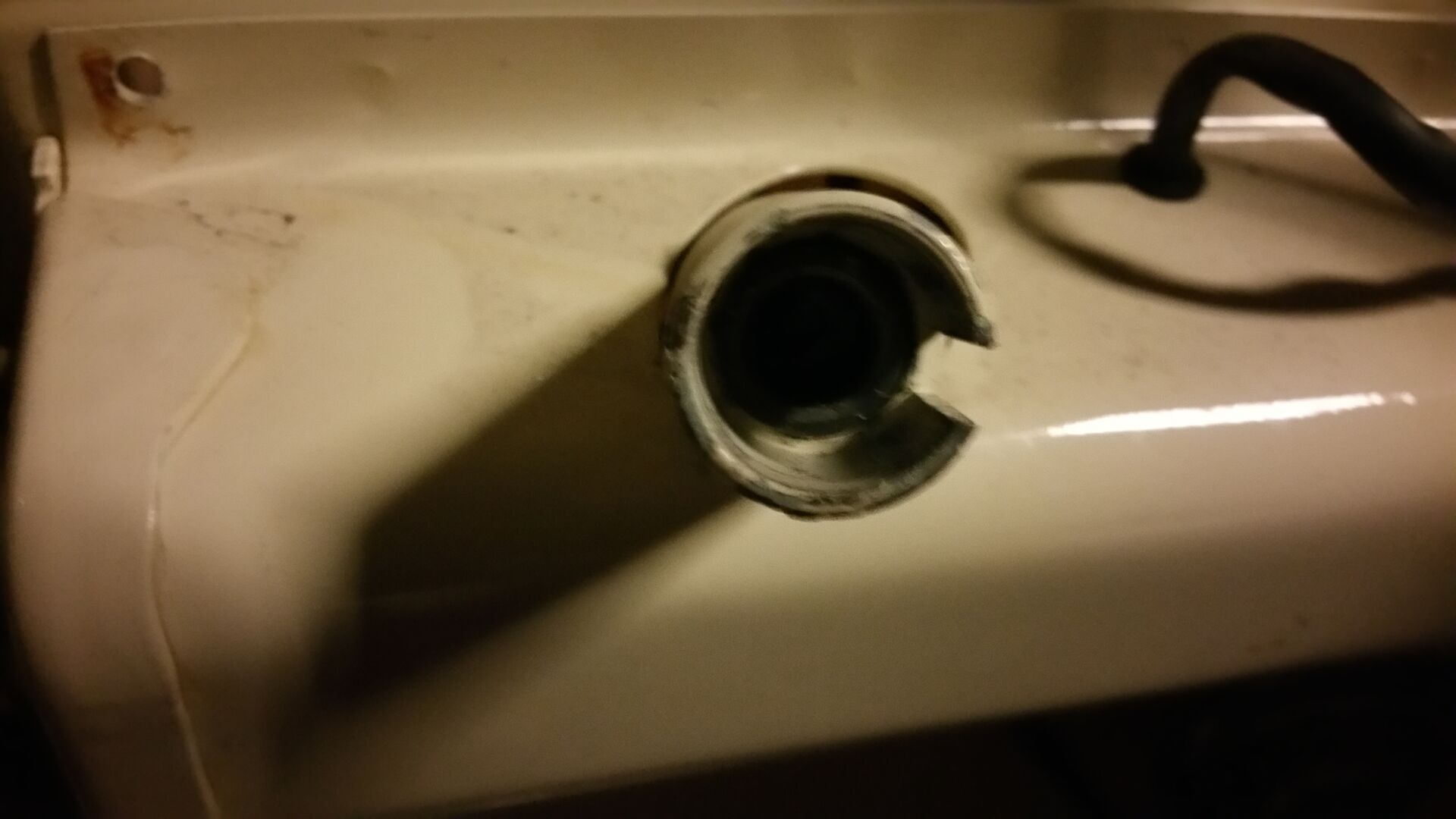

    Bin neu hier und habe ein kleines Problem mit meinen schloss an einer pk50xl2. Der Schlüssel ist beim ersten versuch abgebrochen. Gut er war schon angerissen. Nun habe ich mithilfe der vorhandenen threads das Schloss aufgebohrt. Leider habe ich den schlosskörper dabei völlig zerfranst. Schliesszylinder und schlosskörper sind zwar raus, allerdings habe ich die befüchtung, dass ich zu weit gebohrt habe und die Aufnahme hinter schlosskörper bzw. Schliesszylinder auch kaputtgebohrt habe. Foto hängt dran. Was meint ihr dazu? Brauche ich die Aufnahme neu? Wie heisst die und woher bekomme ich diese?
    Mfg
    Admiral.07

    • February 3, 2015 at 12:25
    Das sieht so aus, als ob du die Schließwalze mit erwischt hast. Wenn ja müsste die auch neu und dafür muss die Gabel raus !
    Warum hast Du den so weit gebohrt ? Wenn der Schlüssel in der OFF Stellung steht mußt Du doch nur den Pin von unter reindrücken und du kannst alles sauber rausziehen !?!?

    Also raus kommt sowieso alles, da neu lackiert werden soll! Von daher nicht wirklich tragisch. Tja warum ich so tief gebohrt habe?! ...weiss der Kuckuck :D ...Unwissenheit...Aber mit Pin reindrücken war da auch nicht viel war mehrere Stunden beschäftigt. Diese schließwalze gibt es dann wo? Google kennt sowas nicht! :D Vielen dank für deine Antwort...

    • February 3, 2015 at 13:46
    So wie ich das sehe, ist da noch was zu retten.
    Hast Du versucht, den kleinen Halteclip an der Unterseite des Schlosses nach oben zu schieben ?
    Bei Dir ist ja das Handschuhfach schon ausgebaut, bzw. war gar nicht montiert.
    Von daher solltest Du eigentlich gut ran kommen.
    Oder sehe ich jetzt etwas vollkommen falsch ?
    Mach doch noch mal ein Foto von der Unterseite des Rohres, in dem der Schlossrest steckt.
    Dann könnte man genau sagen, ob noch was zu retten ist.
    Das Bild oben steht auch auf dem Kopf !
    Gruß Volker

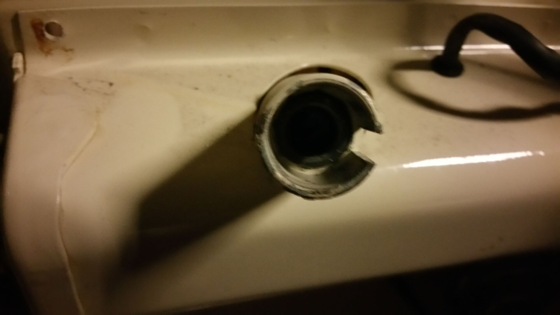

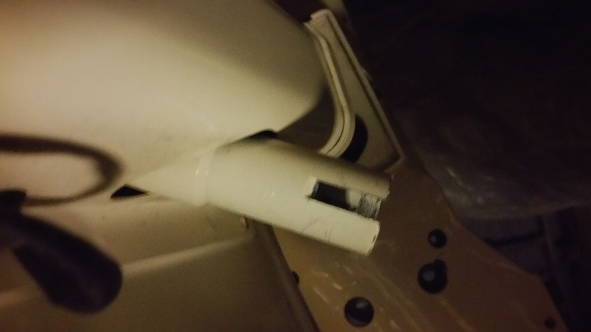

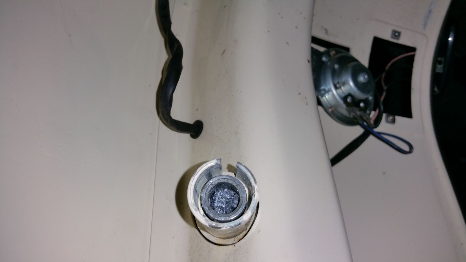

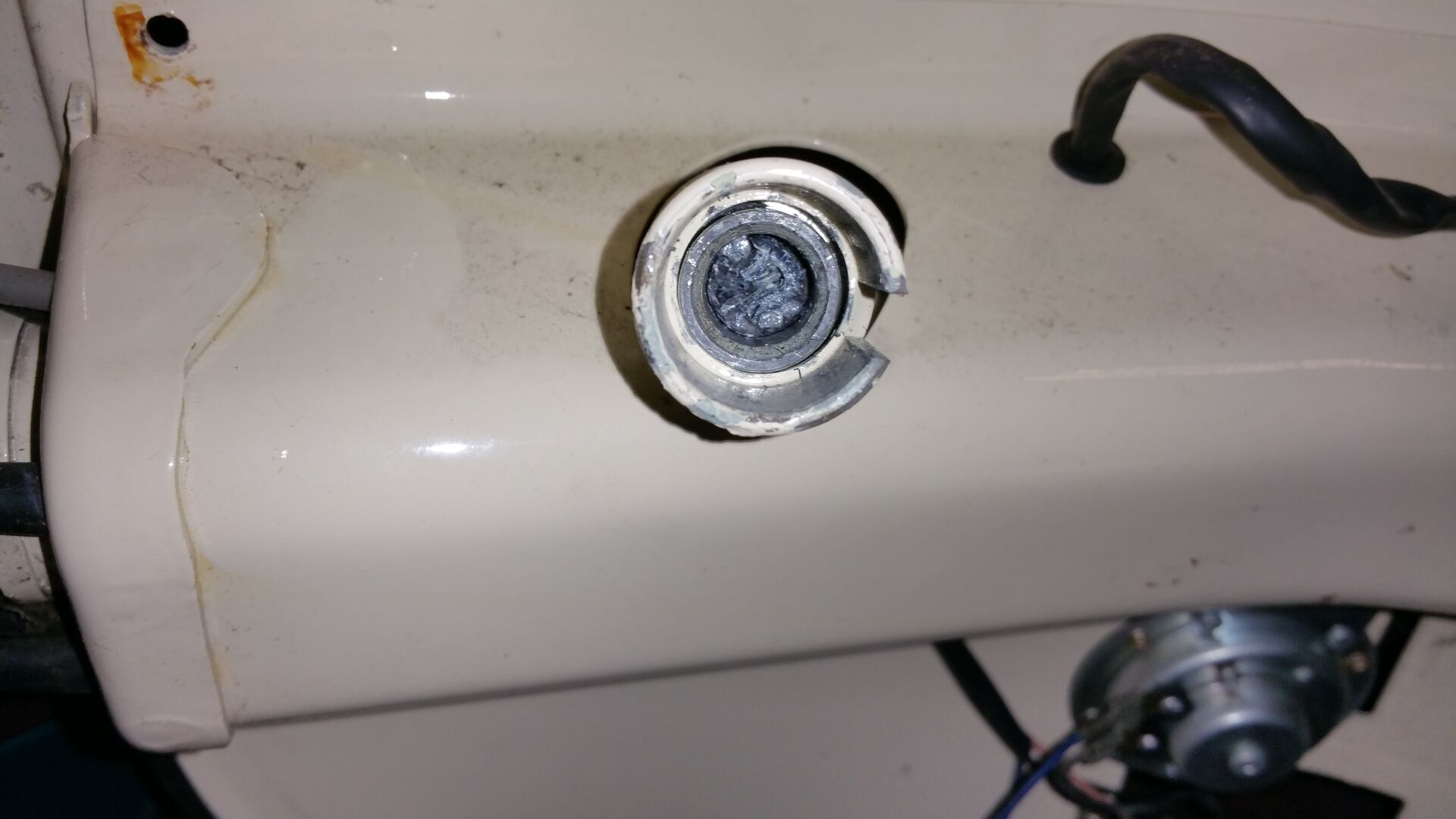

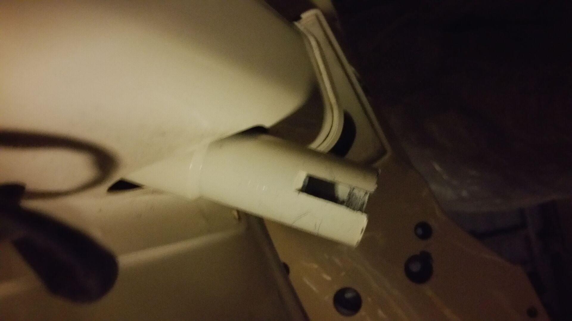

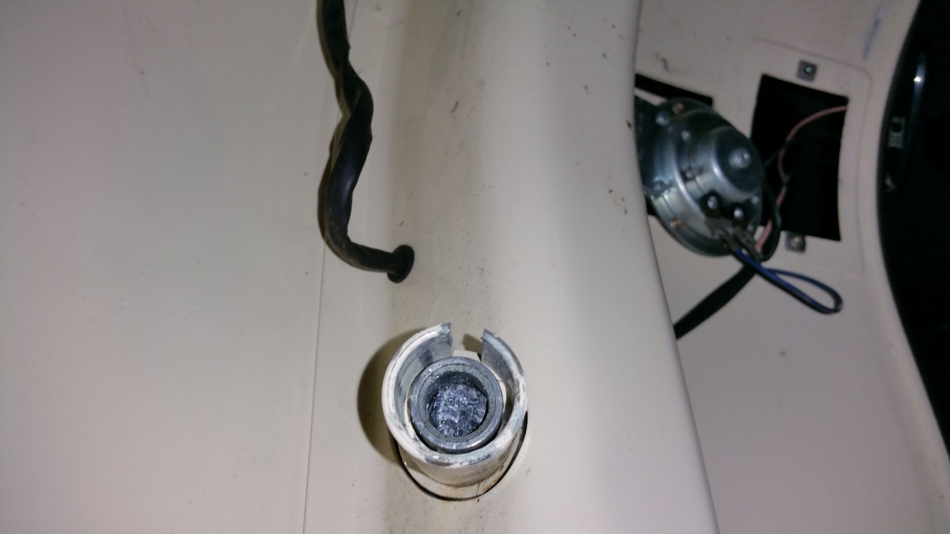

    So schauts aus.

    • February 10, 2015 at 12:31
    OK, schaut fatal aus !
    Also doch alles neu !
    Freuen kannst Du Dich aber darüber, dass Du beim nächsten mal schlauer vorgehst !

    • February 11, 2015 at 12:26
    sieht so aus als ob da noch ein teil vom schlißzylinder drine steckt.
    einige teile wirst du aber schon neu brauchen.
    arbeite forsichtig den schlißzylinder raus da der aus zluguß ist kannst du das auch stück für stück rausbrechen.
    das kommt übrigend dabei raus wenn man ungeduldig wird.
    wenn du dir einfach mehr zeit und vieleicht ein bier dazu genommen hättest und nicht gleich die bohrmaschiene
    härrest du das schloss mit sicherheit ohne schäden ausbauen können.

    • February 11, 2015 at 12:34
    hab mich geteucht bist schon zu weit

    • February 11, 2015 at 18:51
    Die teile die noch drinnen sind bekommst du raus sobald du die Gabel raus hast.
