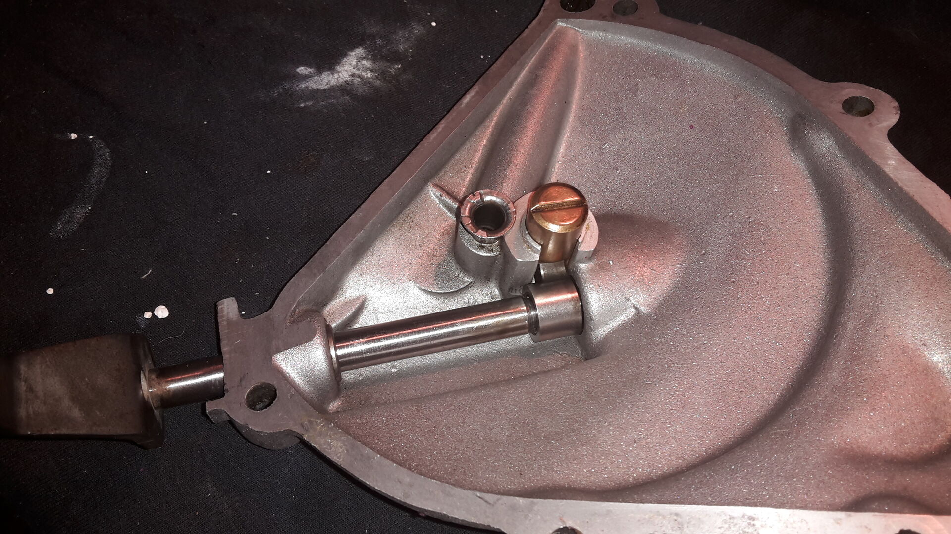

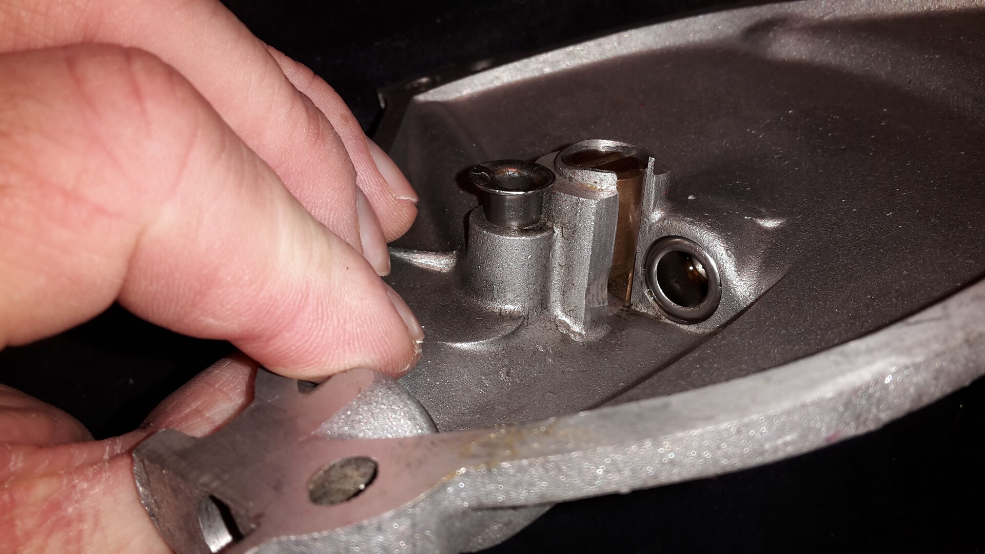

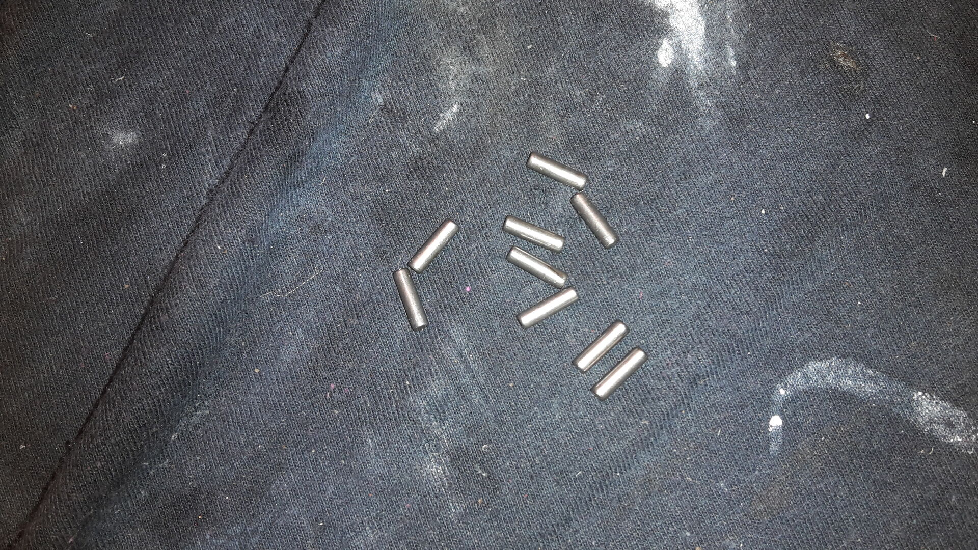

    ganz großes Kino... wollte gestern den Motor sauber machen. maximal das Polrad abbauen. da meine v 50 erst 4000km drauf hat, wäre eine Motor Überholung nicht unbedingt nötig. "dachte ich " .-)
    Beim drehen, gab es seltsame Geräusche und es lag ein Nadel Lager auf´m Tisch.. jetzt sind damals beim Ausbau des Motors wohl alle Nadeln vom Lager, welche auf dem Bild zu sehen in den selbigen gefallen und blockieren nun Kurbelwelle und Pleuel... Ist das Normal das beim herausziehen dieses "Stiftes" womit die Kupplung betätigt wird die Lager heraus fallen...?
    Was bleibt.... genau... Motor komplett zu zerlegen und die teile heraus nehmen.
    würdet ihr die Nadeln wieder einzeln einsetzen oder gibt es auch hier für ein Nadel Lager im Käfig?

    • February 8, 2015 at 20:44
    Ja ist normal das die rausfallen.
    wenn Du alle Nadeln gefunden hast kannste die mit etwas Fett wieder einsetzen , das Fett hält die Lagernadeln an Ort und Stelle, ist etwas fummelig geht aber , erst wenn die Welle für den Ausrückhebel wieder drin ist können die nicht mehr rausfallen

    • February 8, 2015 at 20:45
    Nadeln fallen raus, ist richtig.
    Von Rausfischen halte ich in diesem Fall nix, also Motor raus und auf machen.
    Nee ist kein Käfig drin
    ob Du alle Nadeln gefunden hast siehste selbst wenn alle eingelegt sind ... Wenn nicht ist ne Lücke zu sehen

    • February 8, 2015 at 20:48
    Wenn , dann blockiert ne Nadel das Getriebe,Primär oder was anderes. Kurbelwellenraum hat keine Verbindung zum Getriebeteil,da kann die Nadel nicht hin. Wenn beim Ölablassen nicht alle Nadeln rauskommen wirst du um das spalten des Motors nicht drum rum kommen

    • February 8, 2015 at 20:50
    Kannst aber gut Fischen mit nem flexiblen Magneten wenn die Kupplung auch raus nimmst ....

    • February 9, 2015 at 09:26
    und das getriebe mit superbenzin fluten und ausspülen, sonst klebt die nadel zu sehr am öl.
    nebenbei "blockiert" der motor nur gefühlt, wenn die zündkerze drin ist, aber das polrad unten ist.
    • February 9, 2015 at 10:04
    Aber warum Pleul und Kurbelwellenlager fest ? Tippe auf falsch abgedüst ...

    • February 9, 2015 at 21:14
    danke an alle die mir geantwortet haben..
    mittlerweile habe ich auch jemanden gefunden, der mit mir zusammen den Motor zerlegt... kupplungs abzieher habe ich ja auch nicht,,
    nachdem da sowieso anscheinend noch mehr zeugs drinnen liegt und das Motoröl schon jahre im Motor war... "undefinierbares braunes etwas" :)
    wird es wohl so das beste sein....
    das nächste mal bin ich schlauer.....
    vielen dank und gruß marco
