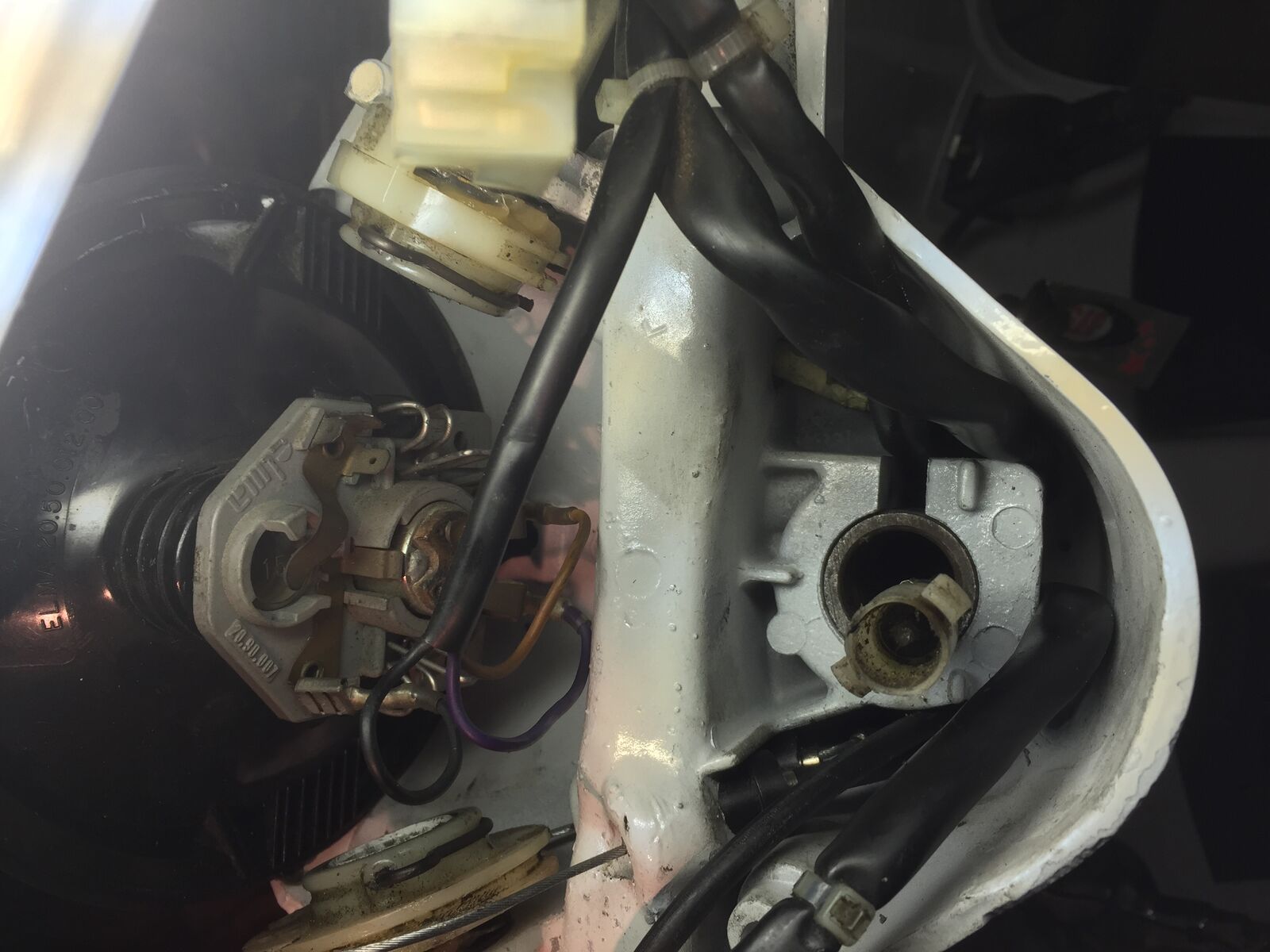

Zusammen wollte mal nachfragen wie ich die Anschläge hülsen einbauen muss für die Züge am Lenker?
Anschlag Lenker einbauen

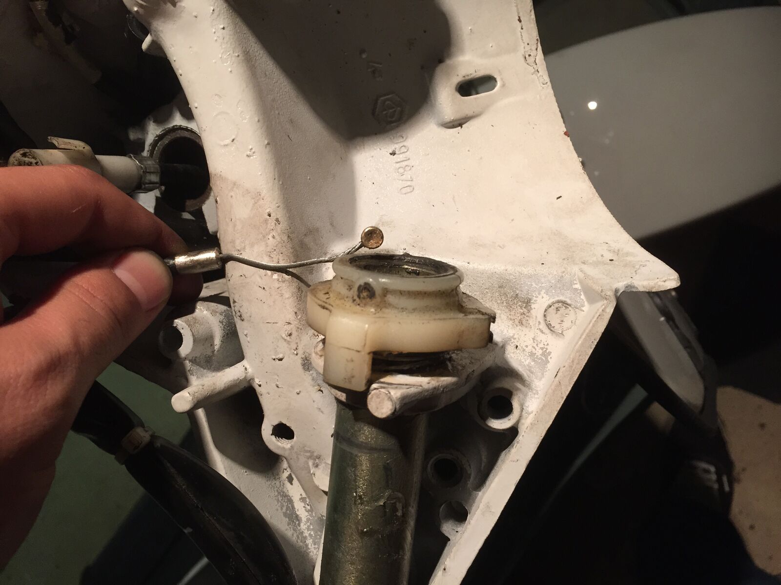

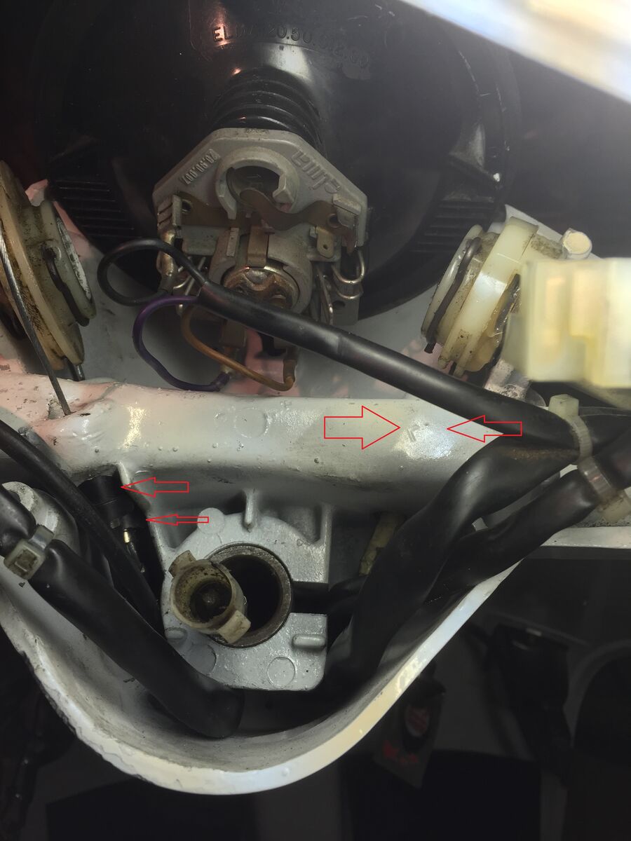

Okay danke isr drin nur jetzt hab ich das Problem das der gaszug der in den vergäße kommt viel zu kurz ist... Hab ich vielleicht was falsch gemacht ?
M.E.n. mußt du die Gasrolle im Lenker um 180° drehen so das der Gaszug nicht soweit aus der Hülle gezogen ist.
...bei einer Anschlaghülse sollte man meinen die gehört bis zum ANSCHLAG eingesetzt, würdest du das auch so sehen!
sieht mir auf deinen Fotos nicht ganz danach aus oder?

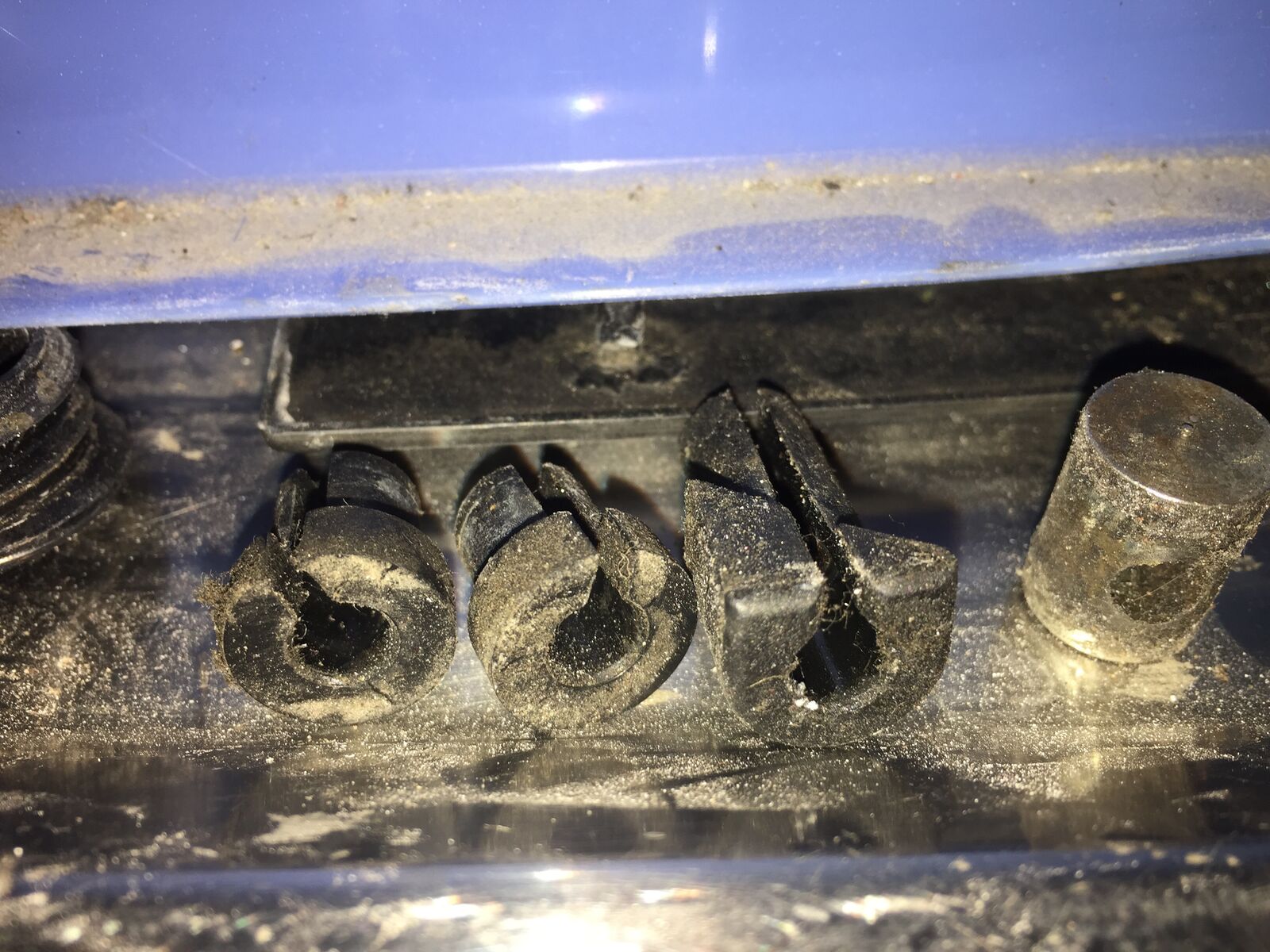

Auch gibt es zwei Arten der Anschlaghülsen1.) mit schrägen Anschlag (Gangseil oben).....also auf der LINKEN Seite
2.) mit geraden Anschlag (Gasseil rechts und Gangseil links unten)...sollten sich die beiden Arten der Anschläge nicht tief genug einsetzen lassen liegt es u.a.
1.) ein zu geringer persönlicher Krafteinsatz oder aber meistens daran, dass
2.) Farbreste den Bohrungsdurchmesser enorm reduzierenanschließend schaust, ob es sich dann ausgeht. Leider kann es durchaus bei den Nachbausätzen der Bowdenzüge vorkommen,dass
der eine oder andere längenmäßig eben nicht passt....und schau bitte, dass irgendwer aus deinem Umfeld mit Ahnung, einen Blick über das Fahrzeug wirft, bevor du mit der Krücke dann

Okay hab verstanden danke für die Antwort.ja mit der Gabel ist alles gut Vorderradbremse ist noch nicht drin lasse das mal von nem Vespa Profi checken. Ja der gaszug ist so eingebaut das wenn man ihn komplett aufdreht er oben gegen so ein Metall pinösel stößt quasi aus begrenzer. Montag mache ich dann noch den Kupplungszug und dann bin ich fertig. Karre läuft
und danke 125 vnb6 für deine Tipps ja das waren zwei Arten von Anschlaghülsen

...und auch wenn hier gegenteiliges schon mal behauptet wurde, die sogenannten Anschlaghülsen haben sehr wohl eine
Funktion, sie halten Dir die Bowdenzughülle an der richtigen Position und sollen gewährleisten das das Seil optimal geführt
wird und nicht irgendwo aneckt. Auch gehört schon während dem Verbauen der Züge diese bereits geschmiert (Anschlaghülsen
Kunststoff und Metall) du kommst danach an manche Stellen nicht mehr hin. Bei der Gas und Schaltrolle oder den Hebelaufnahmen
ist es etwas anderes, da kommst von außen hin. Das Verlegen der Züge und die Freigängigkeit deines Schalt- bzw. Gasrohres ist ein
Hauptkriterium damit dein Roller halbwegs geschmeidig zu bedienen ist (setzt aber auch voraus das am Motor passt alles!)...und kontrolliere auch ob deine Seile richtig eingehängt sind, sonst gibt es bei der ersten Ausfahrt eine lustige Überraschung.

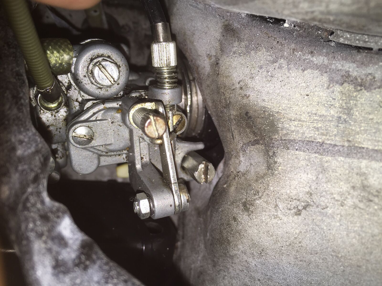

Hebelspiele und Seilspiel bei den Gängen kontrollieren!!..und wie es Rassmo oben schon gesagt hat, dass Gasseil wird am Vergaser eingehängt wenn sich der Gasgriff am Lenker in Grundstellung
befindet und die Seilzugrolle am Anschlag ansteht ! -

Also habe den seilzuhüpfen jetzt zuerst an den vergaser angeschlossen und wollte ihn danach in die anschlagsrolle in Stand Position reinstecken aber egal was ich mache der gaszug ist zu kurz immer wenn er dann eingehackt isr wird dabei die am vergaser geöffnet. Ich weiß nicht wo der Fehler isr der alte gaszug ist genau so lang -.-

bis habe ich ja nichtsg sagt da du eigetlich immer gute tipps abgiebst aber ich lasse mich hier ganu´z bestimmt nicht als idiot abstempelt. Zum ersten habe ich erst den Seilzug in den vergaser gelgt das hatte dann mit der Gasrolle nicht geklappt!
Danch habe ich den den Zug wie du meintest in die gasrolle gebaut ... hatte logerischerweise auch nicht geklappt weil der zug aktuell zu kurz ist oder die Aussenhülle zu lang. Mit der Einschstellschraube am vergaser gebe ich dir absolut recht aber der zntimentr reißt es jetzt auch nicht raus. Das Buch ist schon bestellt aber bemerksweterweise kann man ein Buch nicht lesen was man noch nicht hat. Die Züge sind selbstverstädlich gefettet das sind die bassic aufgaben und auch diese sind einfach in der hülle zu bewegen. Das ist meine erste Vespa die ich jetzt kommplett zerlegt habe und danach zusammengbaut habe und da sollte klar sein das wenn man sich nicht sicher ist oder hilfe braucht direkt bei den Profis hilfe holt.
Ich habe mich mal gernel schalu gemacht und habe die Infos bekommen das bei manchenseilkits die Züge entweder zu lang oder zu kurz war und dann die Jungs die hülle um 2-3 Zentimeter geküzt haben.. das werde ich heute Abend umsetzten, aber danke für deine sinnreichen Belehrungen falls du sonst nichts auszusetzen hast muss es dir ja sehr gut gehen.

Moin Rassmo der Zug ist verbaut gewesen und ist minimal länger. Der Fehler muss sein das der neue Zug von der aussenhülle her zu lang ist. der Alte zug da ist am Nippel die Metallhülse kleienr und der draht dünner werde heute abend die Aussenhülle um 2-3 centimeter kürzen ergo hab ich mehr draht dann sollte es passen weil bis jetzt habe ich alles geprüft was geprüft werden muss
ein Vorschlag zur Güte....ziehe einfach ein stinknormales loses Gasseil ein und befestige es mit dem dementsprechenden Nippel
(Schraubnippel dünn SIP 9423100) am Vergaser und spare Dir das Kürzen der Hülle, da besteht Gefahr das du das Seil beleidigst!
Schraubnippel dünn, weil bei den dickeren Gefahr besteht, dass es diese aus der Halterung bei der Gasseilaufnahme am Vergaser hebt!
