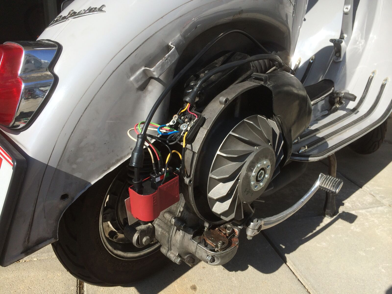

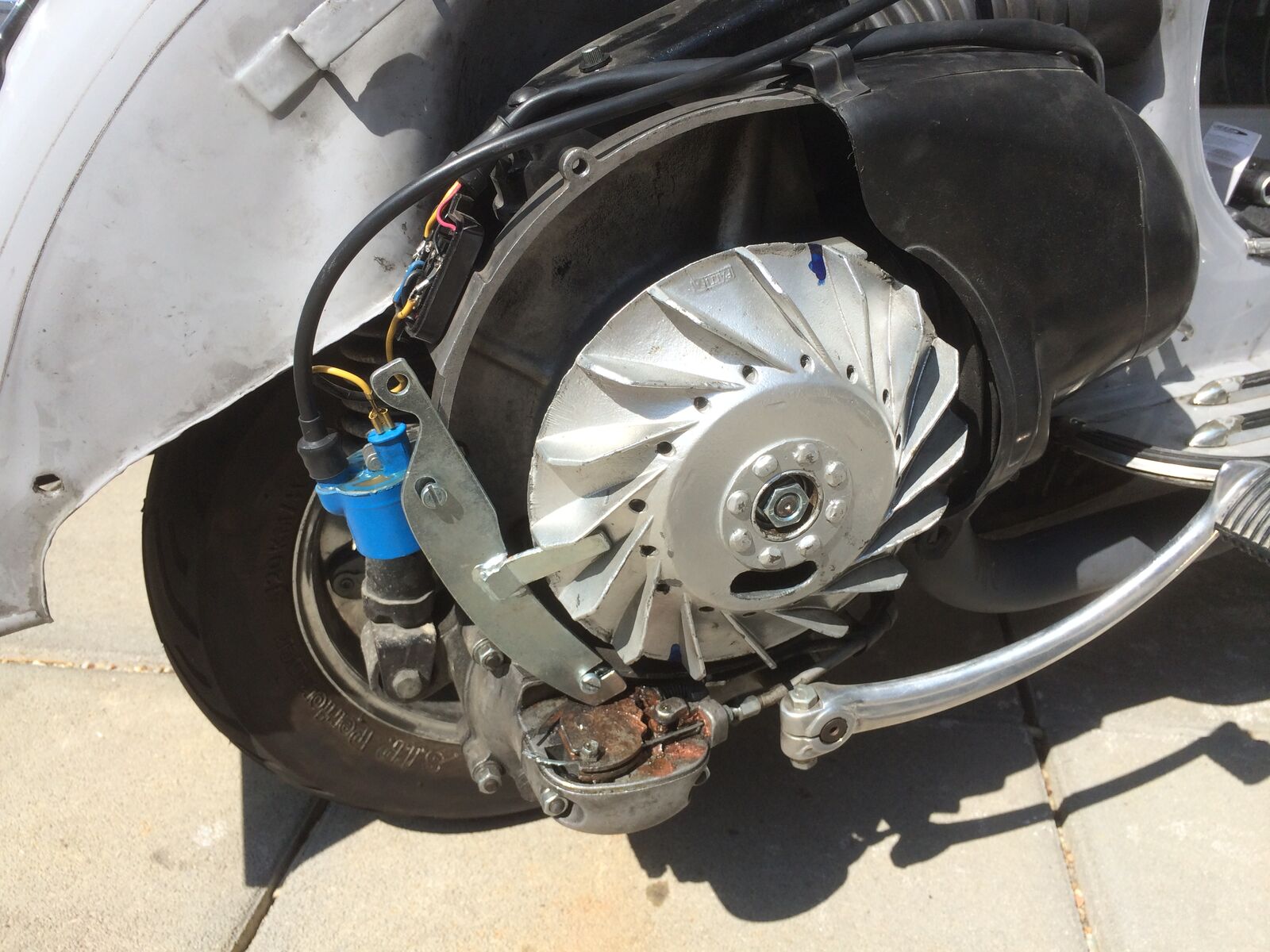

  • Also ein paar Fotos vom Motor habe ich in diesem Post verewigt - hier
    ansonsten habe ich noch zwei fotos - reicht das für eine einschätzung?
    der motornummer "vlb1m***"
    edit - nachdem eine 20er kurbelwelle verbaut ist, sollte der rest auch zur cosa kupplung passen.
  • "VLB1M***" ist ein Sprint-Motor, wenn der den grossen Konus mit der eleZündung hat wurde die KW wohl mal irgendwann umgerüstet.Wobei ich jetzt nicht genau weiss ob es auch nen Umrüstkit/elezündung für die Original Sprint-KW gibt.Könnte sein das die noch original ist.Zum Testen kannste ja,falls zur Hand ja mal ein PX-lüfterrad draufstecken,dann weisste es.
    Die Frage ist "wenn" ,was für ne KW verbaut wurde, kommst wohl nicht umher die Kupplung auszubauen und zu Vermessen wie hoch das Ritzel ist,danach musste Dir die sachen passend für die Cosa raussuchen...
  • Es ist mit Sicherheit keine original Sprint-Kurbelwelle verbaut. Mein Vorgänger hat offenbar schon eine PX-Kurbelwelle mit 20er Konus verbaut und darauf eine Unterbrecherzündung verwendet. Auf den obigen Bildern sieht man die alte Unterbrecherzündung der PX (Foto links) und die neu verbaute elektronische Zündung einer PX (Foto rechts).
    Ich habe also eine neue ZGP (elektronische Zündung) und das passende PX-Lüfterrad verbaut - damit läuft sie nun sehr zuverlässig. Demnach müsste die Cosa Kupplung passen, weil die ja grundsätzlich auf jede PX-Kurbelwelle passen sollte?

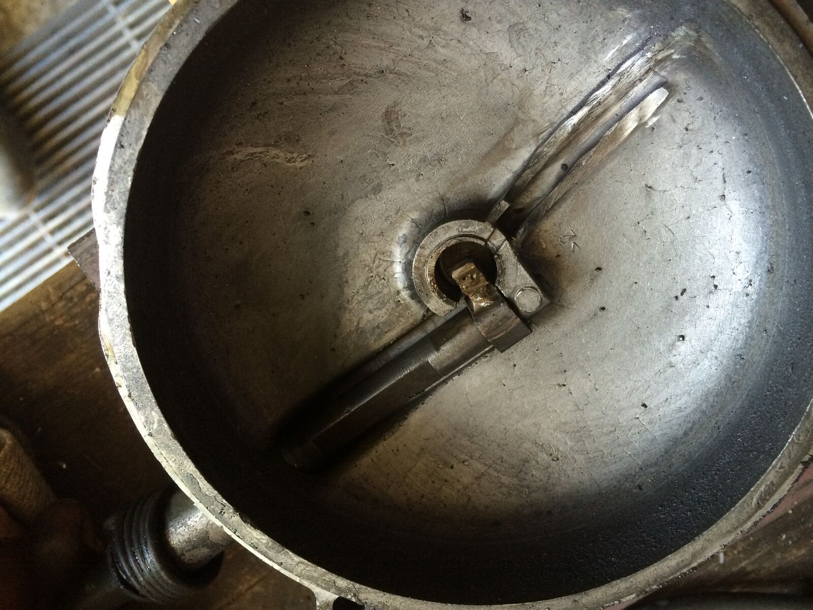

    Noch schlimmer ist, dass der Kupplungsarm das Alu am Kupplungsdeckel bereits ausgearbeitet hat, sodass der Arm unten nicht in einem schönen runde Loch sondern in einem (leichten) "Langloch" lagert. Der Kupplungsdeckel wird also noch getauscht.
    Der (neue und alte) Druckpilz für die neue Cosa war um ein paar Zehntel mm zu hoch. Zusätzlich hatte der Kupplungsdeckel einen überstehenden Grat rund um den Druckpilz. Also musste alles fein säuberlich geschliffen werden.

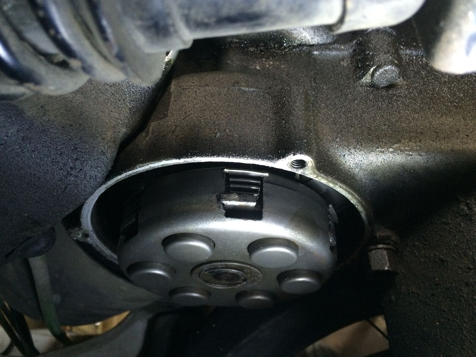

    Es wundert mich nicht warum die alte Kupplung ruckelig und hart zu ziehen war - sie hat unter dem 177er stark gelitten. Die Scheiben haben sich in den Kupplungskorb hineingearbeitet:

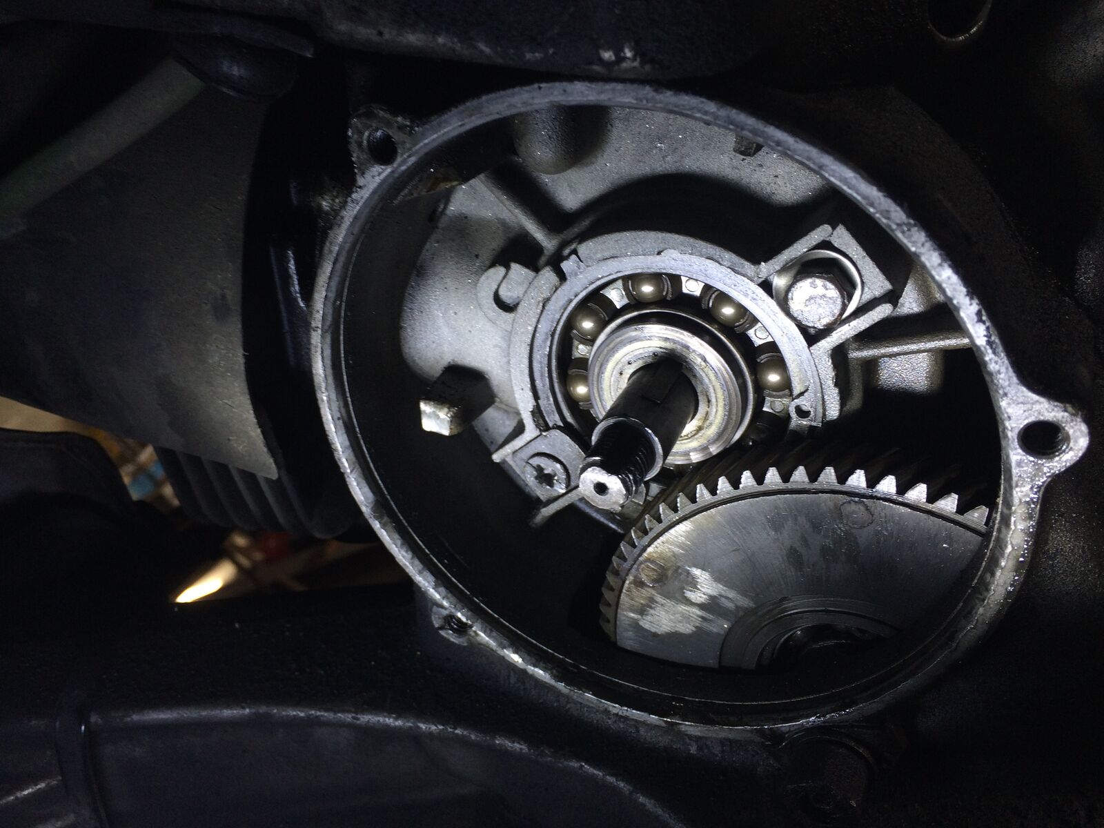

    Auch der Sicherungsring vom KW-Lager ist seltsam "asiatisch" gesichert: (offenbar fehlt ein Teil des Gehäuses und dafür ist nun eine 6-Kantschraube und eine Beilagscheibe zuständig!? sensationell!)
    Egal wo man hingreift, es gibt immer was zu tun. Bald kaufe ich mir einen neuen LML-Motor und das war's.
    Sprint 150 '67 (mit 177DR) |
  • Ja da hat jemand das Kululager zu weit eingeschlagen ;) Kommt leider hin und wieder vor. Habe die russische/asiatische Methode schon öfter gesehen. Einfach grausam so. Mit dem Teil hier habe ich aber in meinem alten Gehäuse sehr gute Erfahrungen gemacht. Einfach 2 Löcher, 2 Schrauben und Loctite: Hat bis zum Getriebschaden/Gehäuseriss einwandfrei gehalten.
