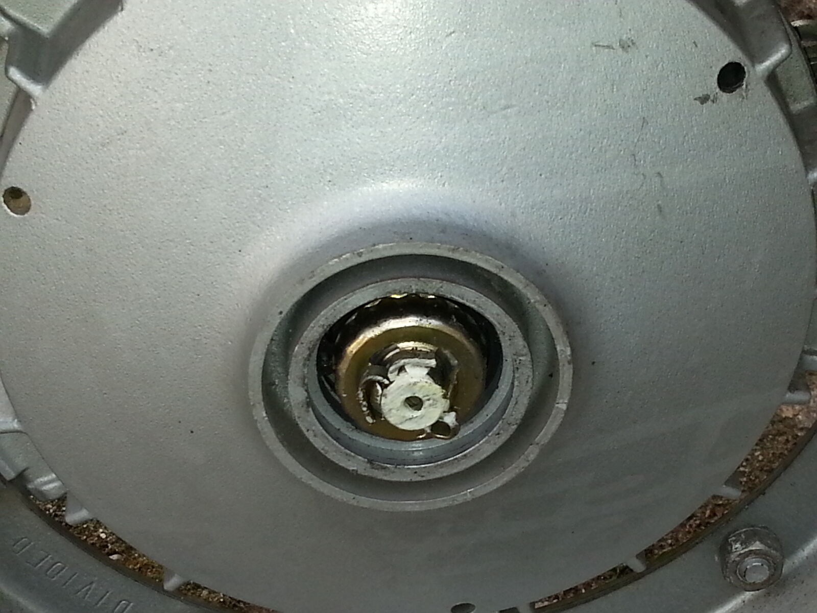

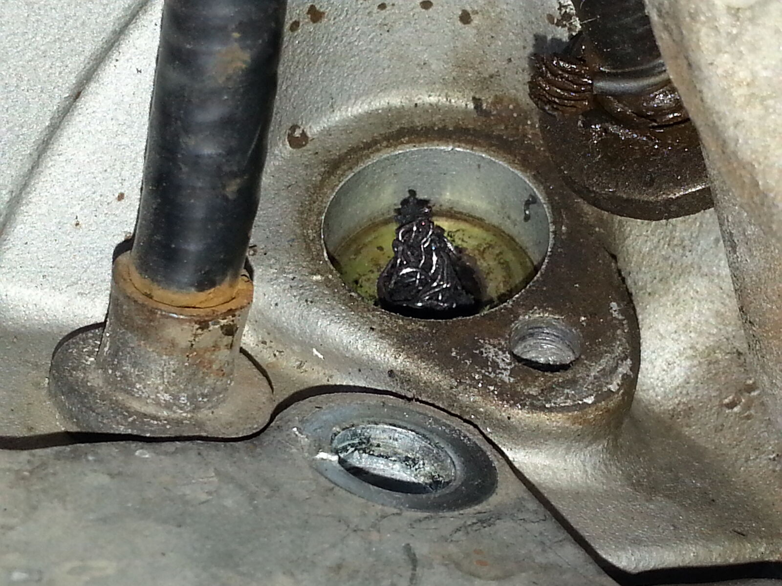

    Hallo zusammen. Meine Tachowelle ist gerissen. Habe die Platte und das Gummi ab gemacht. Die Buchse habe ich nicht raus bekommen. Das Rest Stück Welle dreht wenn ich den Reifen drehe. Schnecke scheint also ok zu sein. Nur ich bekomme das Stück Welle was drin steckt nicht raus. Meine Fragen sind . Muss ich die Buchse dafür rausholen? Ist die Welle verankert verschraubt oder nur eingesteckt?
    Ach ja! Und habt ihr nen tip wo ich ne ordentliche Welle kaufen kann. Will keinen Schrott kaufen. Wenn schon denn schon : )
    Danke im Vorraus!

    Trommel abnehmen und von innen Rausdrücken. In dem Zug alles Säubern und neu Fetten, das wird schon nen Grund haben das die gerissen ist.
    Die Tachowellen der Bekannten Shops kann man nehmen. Wenn du willst hol dir eine Originale vom Händler.

    Ist bestimmt ne blöde frage aber wie bekomme ich die Trommel auf. Habs einfach nicht geschafft. Nur an die nabe (Foto oben) konnt ich nicht ran. Wegen dem Ring der drin sitzt.Muss mir morgen eine Zange dafür besorgen. Kriege ich die Trommel darüber auf?

    Du entfernst du den Splint und entnimmst den Sicherungskorb.
    Jetzt entfernst du die Mutter (SW22) mit einem Werkzeug deiner Wahl. Die Trommel sollte sich dann abnehmen lassen. Sitzt manchmal ein wenig fest, dann gibst du ihr 1-2 Beherzte Schläge mit dem Gummihammer.
    Splint bitte neu nehmen und Mutter der Trommel am Ende wieder mit 90 NM festziehen.

    Bei dieser Variante,sollte er dann aber auch die Bremsbacken entspannen. Sonst kriegt der die Trommel nie ab. Eigentlich kriegst du die Schnecke(Plastik)rot auch so aus dem Loch. Reifen drehen ggf mit spitzzange, dann sollte sie so raus hüpfen(die Hülse mit spitzzange rausziehen vorher)

    Also so wie auf dem1. Foto zu sehen ist hab ich gedreht und die welle dreht sich. Muss ich die Schnecke zwanzweise rausholen um die welle raus zu bekommen? Wollte es nämlich gerne erst mal ohne bremse anzufangen versuchen. Ausser es geht net!

    Sip oder Scooter Center. Gib einfach mal bei google: tachoschnecke Pk ein.
    es gibt aber auch roller Shops in Duisburg z.b Zweirad ayo. Schau mal was in deiner nähe an Händlern is. Wenn die aussenhülle nich beschädigt ist, reicht es die Seele zu tauschen.

    Gib mal hier im Forum bei Suche: Tachoschnecke wechseln Pk xl2. Das wurde da schon öfter erklärt. Das ist echt kein Hexenwerk die zu wechseln. Aber Fett nich vergessen beim Zusammenbau

    Und am besten vorher schauen wieviel Zähne die Schnecke hat.

    Falls es noch nicht gesagt wurde: Tachowelle ist am Ende als Vierkant nur in der Schnecke gesteckt.
    • March 11, 2015 at 19:09
    PK mit der "deutschen" Gabel hat immer die rote Schnecke, grau und weiß sind für PX, da muss man nicht zählen.

    Erstmal danke für eure hilfe. Hat wunderbar geklappt auch ohne bremse öffnen zu müssen
