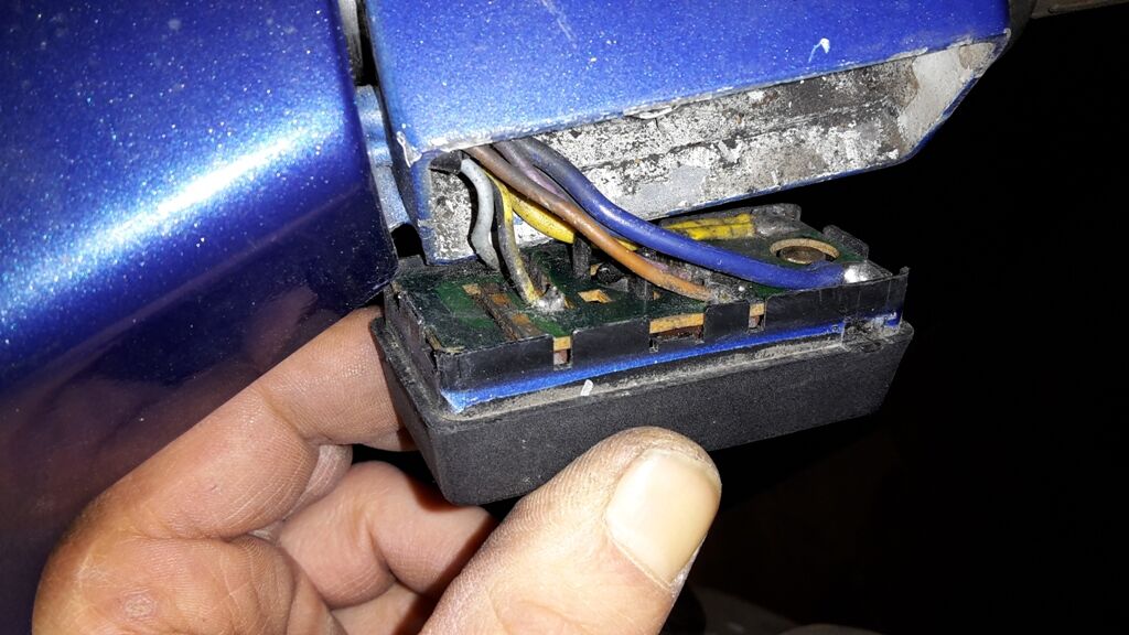

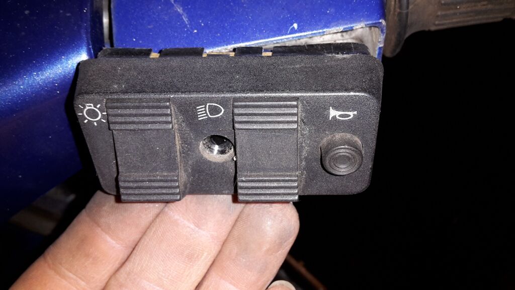

    Servus zusammen,
    Ich habe mir eine PK XL BJ87 gekauft bei der leider Vorne kein Licht geht und das hintere "fahrlicht" auch nicht. Bremslicht funktioniert.
    Der Verkäufer meinte das nur die Lampe kaputt sei, aber diese sehen gut aus, so wie ich meine kommt kein Strom am Lämpchen an.
    Hat die Vespa eine Sicherung?
    Grüße aus Bayern (Landshut)

    • March 11, 2015 at 09:12
    Wenn du hier den anhand der Motorpräfix den passenden Schaltplan aussuchst kannst du feststellen ob eine Sicherung da ist. Schaltpläne.
    Aussagen wie "diese sehen eigentlich gut aus" und "ich meine es kommt kein Strom an" solltest du durch Tests wiederlegen oder untermauern.
    Und dann solltest du mit einem Meßgerät kontrollieren wo der Strom verloren geht. Wenn beide Lichter und, falls vorhanden, auch die Blinker nicht gehen ist event. das Kabel vom Motor zum Schalter defekt oder liegt auf Masse.

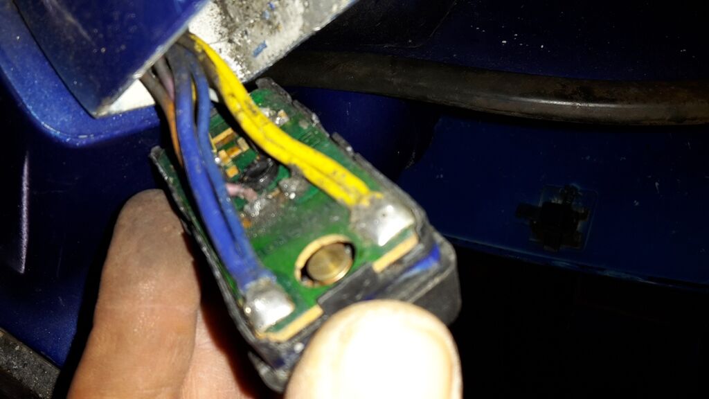

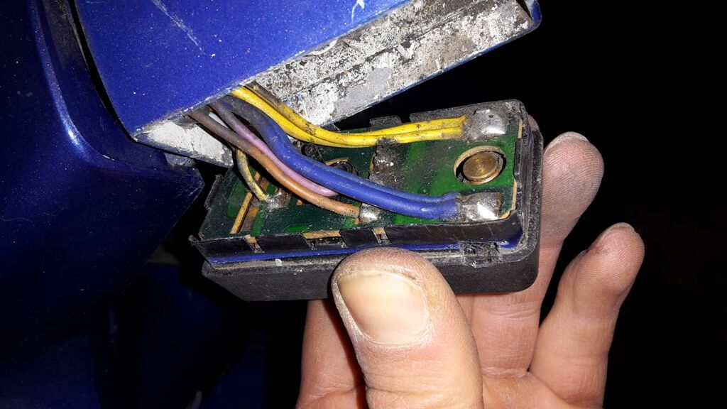

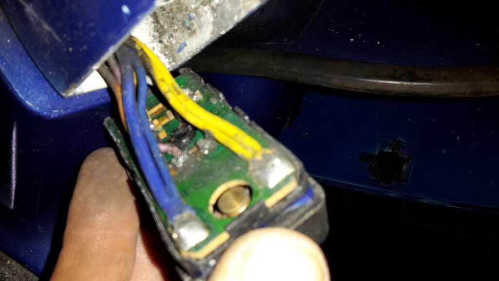

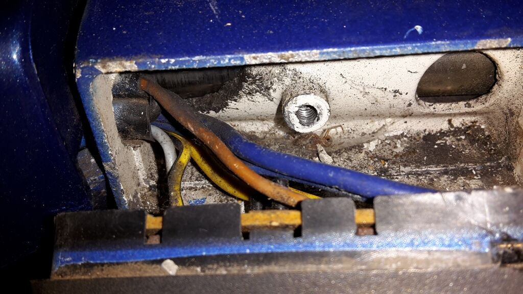

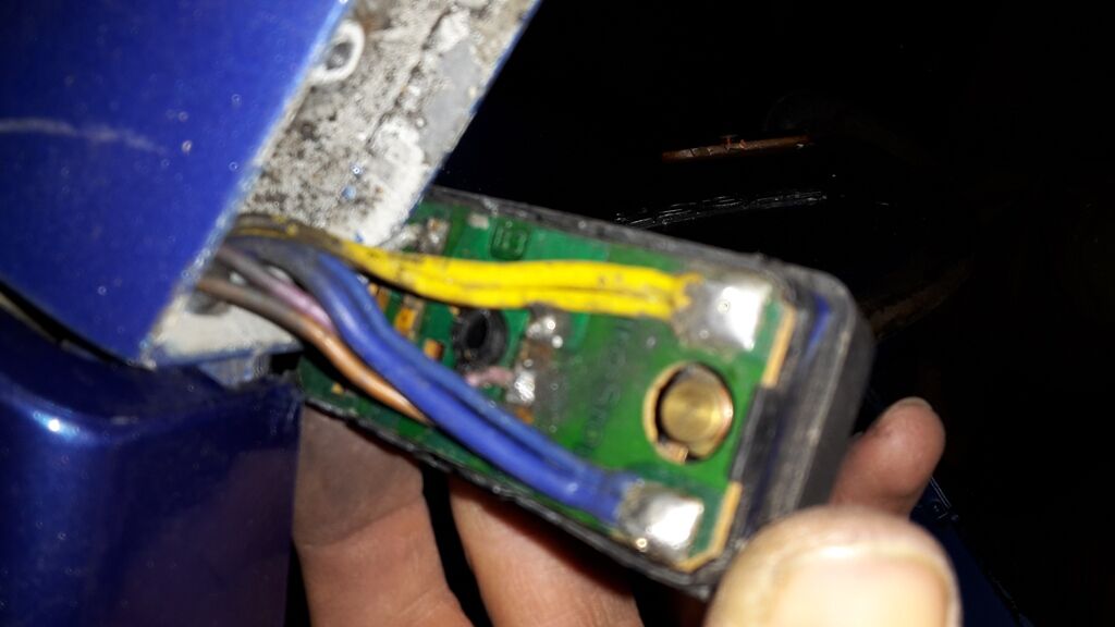

    Danke für den Link mit den Schaltplänen, hat mir schon weitergeholfen.
    Die Lampen sehen nicht nur gut aus sondern sie funktionieren auch, konnte ich heute testen.
    Hab den Schalter heute mal zerlegt und überbrückt und dann geht auch alles, also kann ja nur der Schalter defekt sein.
    Hat wer ein passenden Ersatz für mich?
    Hier noch ein paar Bilder vom Schalter:

    • March 12, 2015 at 16:00
    Passende Schalter gibt es bei SIP, Scooter-Center und in anderen einschlägigen Geschäften.

    Konnte den Fehler jetzt doch selbst beheben
