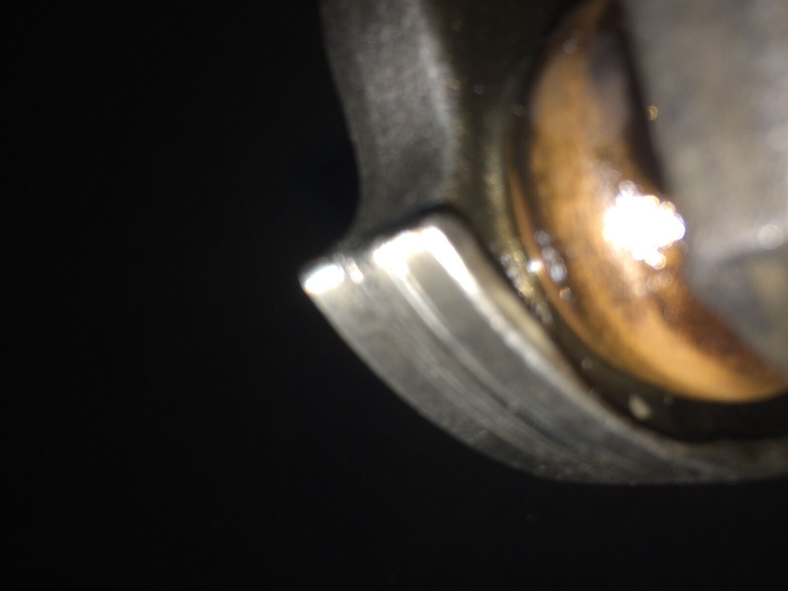

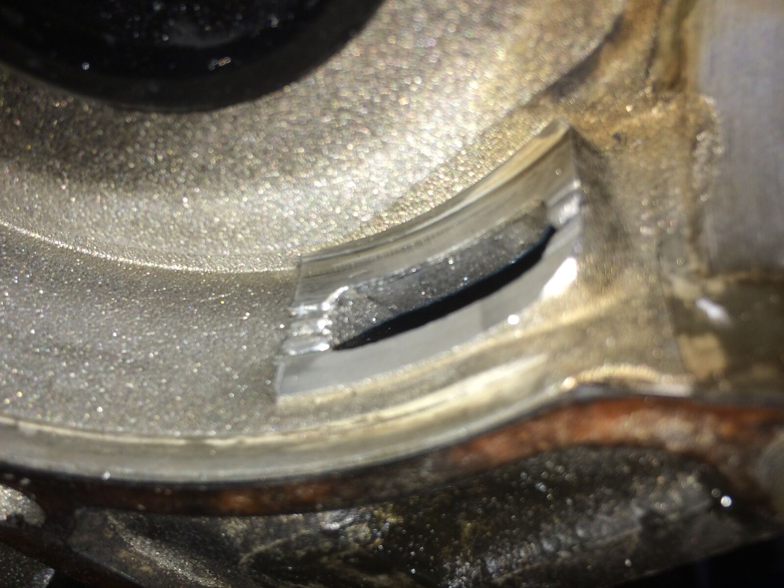

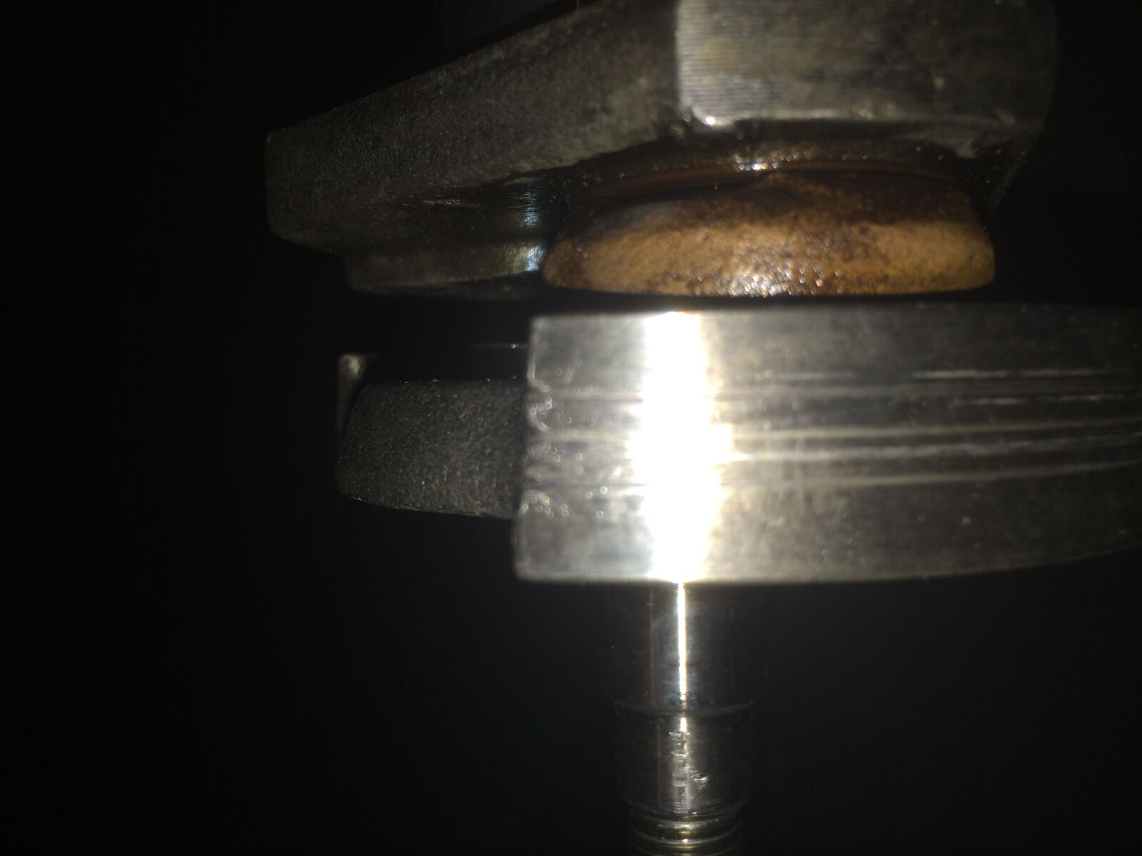

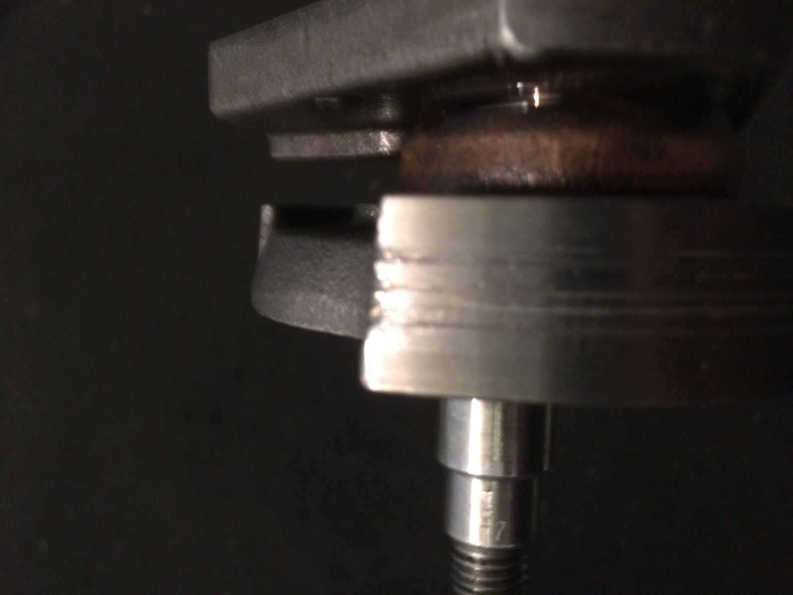

    Hi, ich bin verunsichert hoffentlich könnt ihr mich aufklären.
    Das ist jetzt der vierte PK Motor den ich revidiere aber sowas hatte ich noch nicht gehabt.
    Es muss wohl mal was zwischen Kurbelwelle und Gehäuse gekommen sein und hat eine kleine Macke an der Kurbelwelle hinterlassen (Wo ich denke die kann ich weiterverwenden) Aber die Riefen im Gehäuse am Drehschieber finde ich megaheftig.
    Motor lief vor dem spalten 1a meine Frage warum beeinträchtigen die Riefen nicht den Motor und würdet ihr auf Membran umrüsten?

    Wenn er gut lief würd ich da auch nix machen.
    Wobei ich die Riefen schon echt krass finde.

    Ich würde auf Membrane umbauen ist sicherer und du hast keine Probleme mehr wenn wieder was da zwischen ist.

    riefen am drehschieber beeinträchtigen nur das standgas verhalten, grob kann man sagen je besser der drehschieber desto niedriger lässt sich das standgas einstellen. ab ca. 2500-3000 u/min ist die vorverdichterplatte eh hinfällig.

    Mit meinem völlig zerstören Drehschieber hatte ich ein einwandfreies Standgas, nur spuckte der Vergaser massiv Benzin und die Gasannahme aus dem Leerlauf war nicht so toll.
