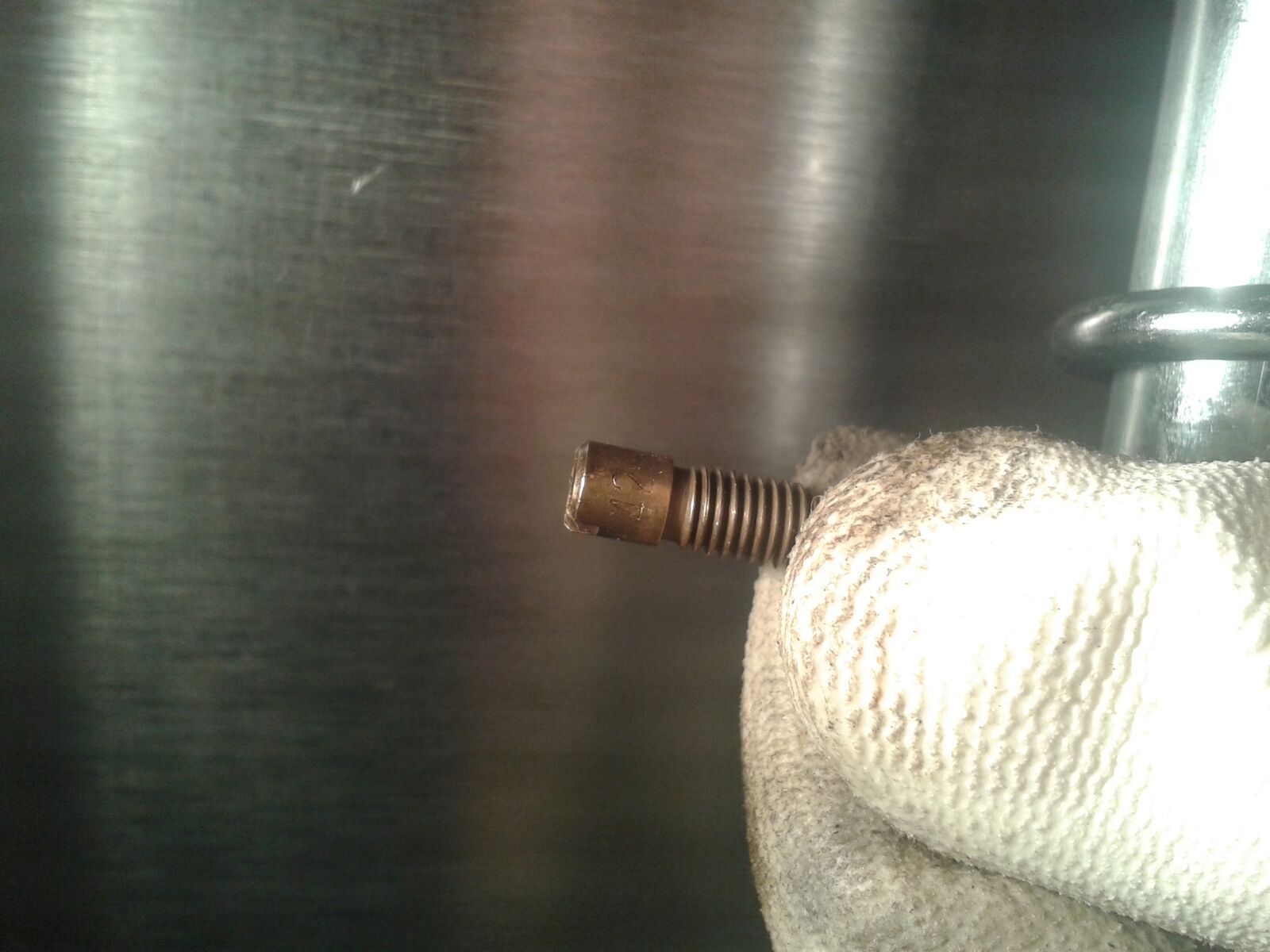

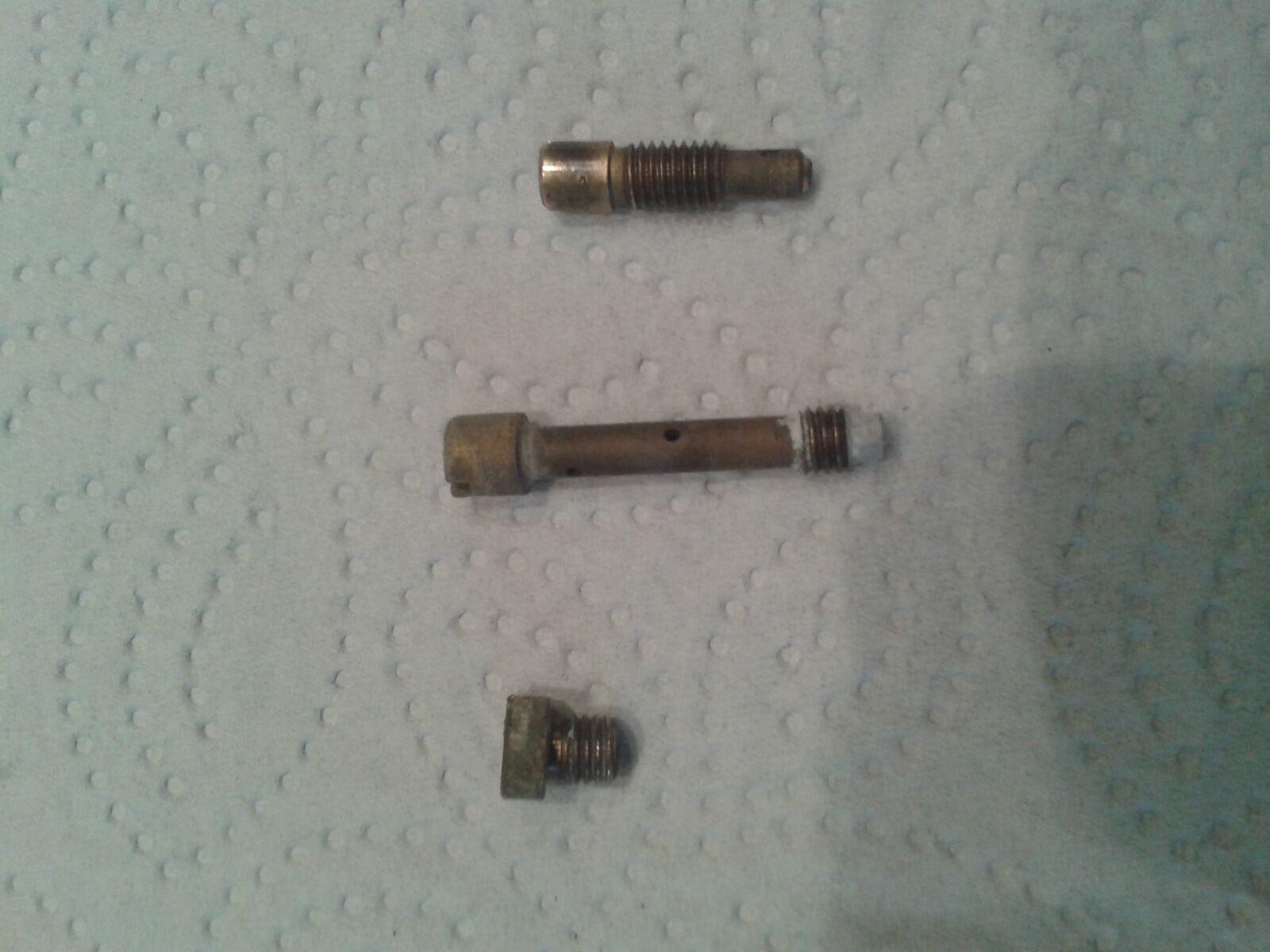

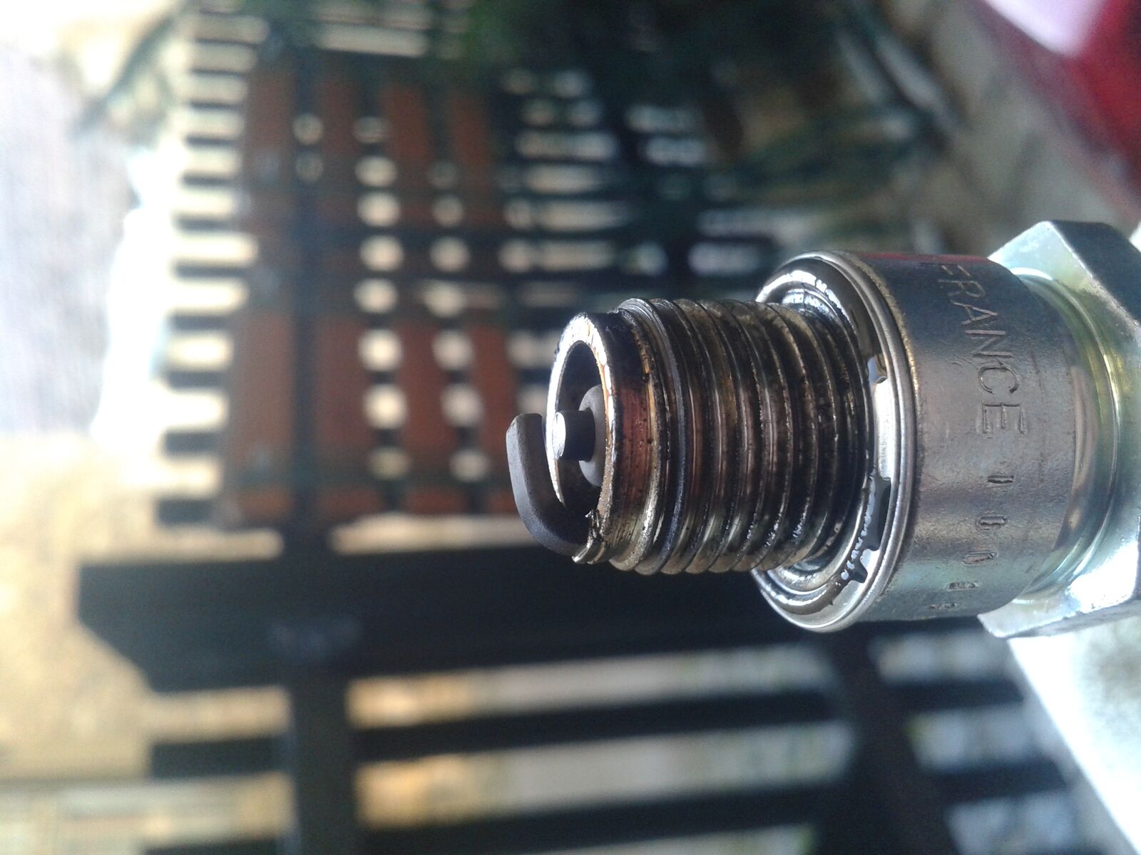

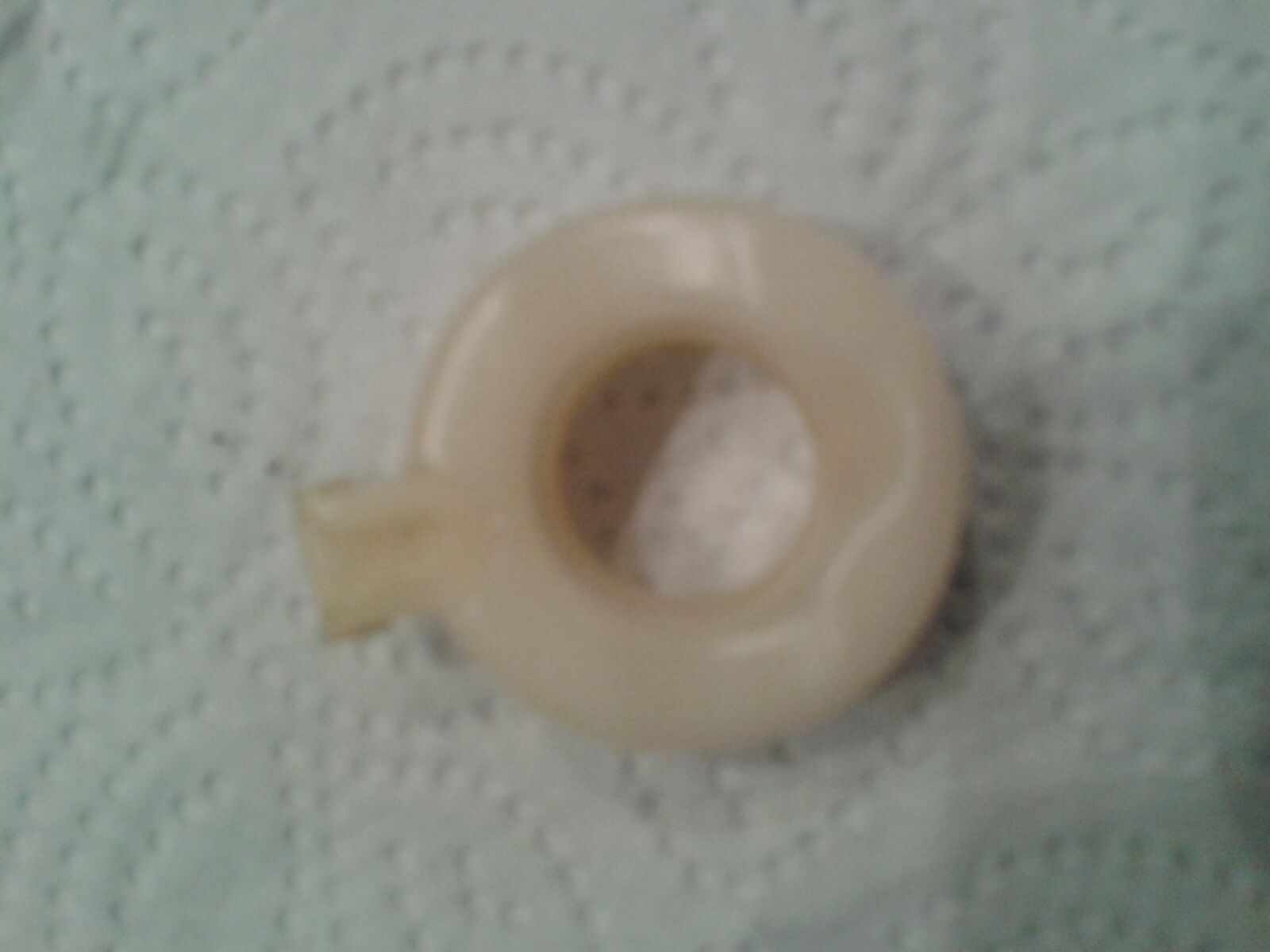

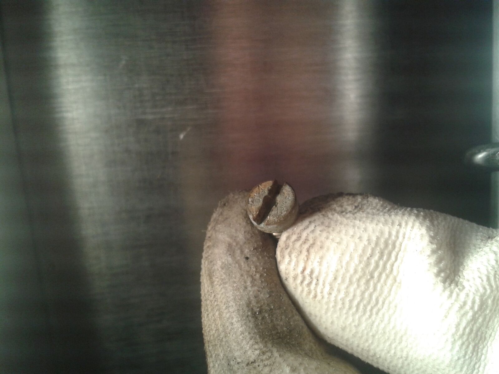

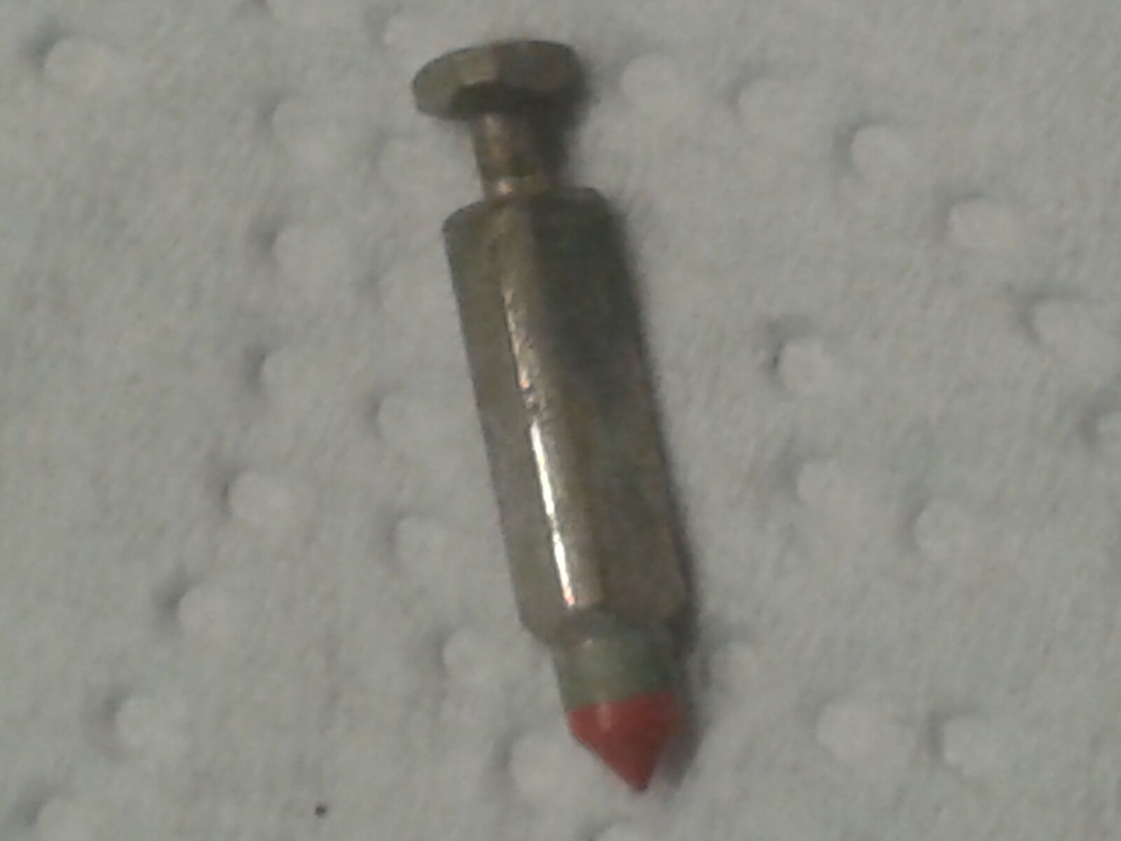

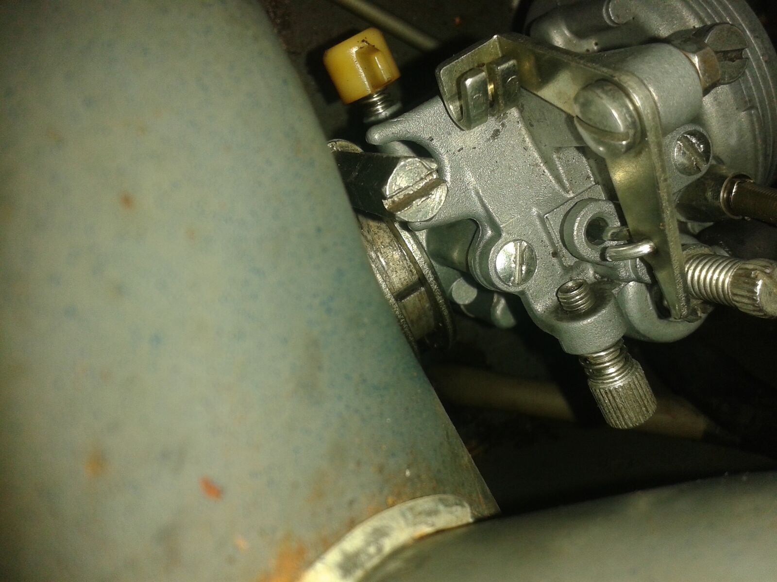

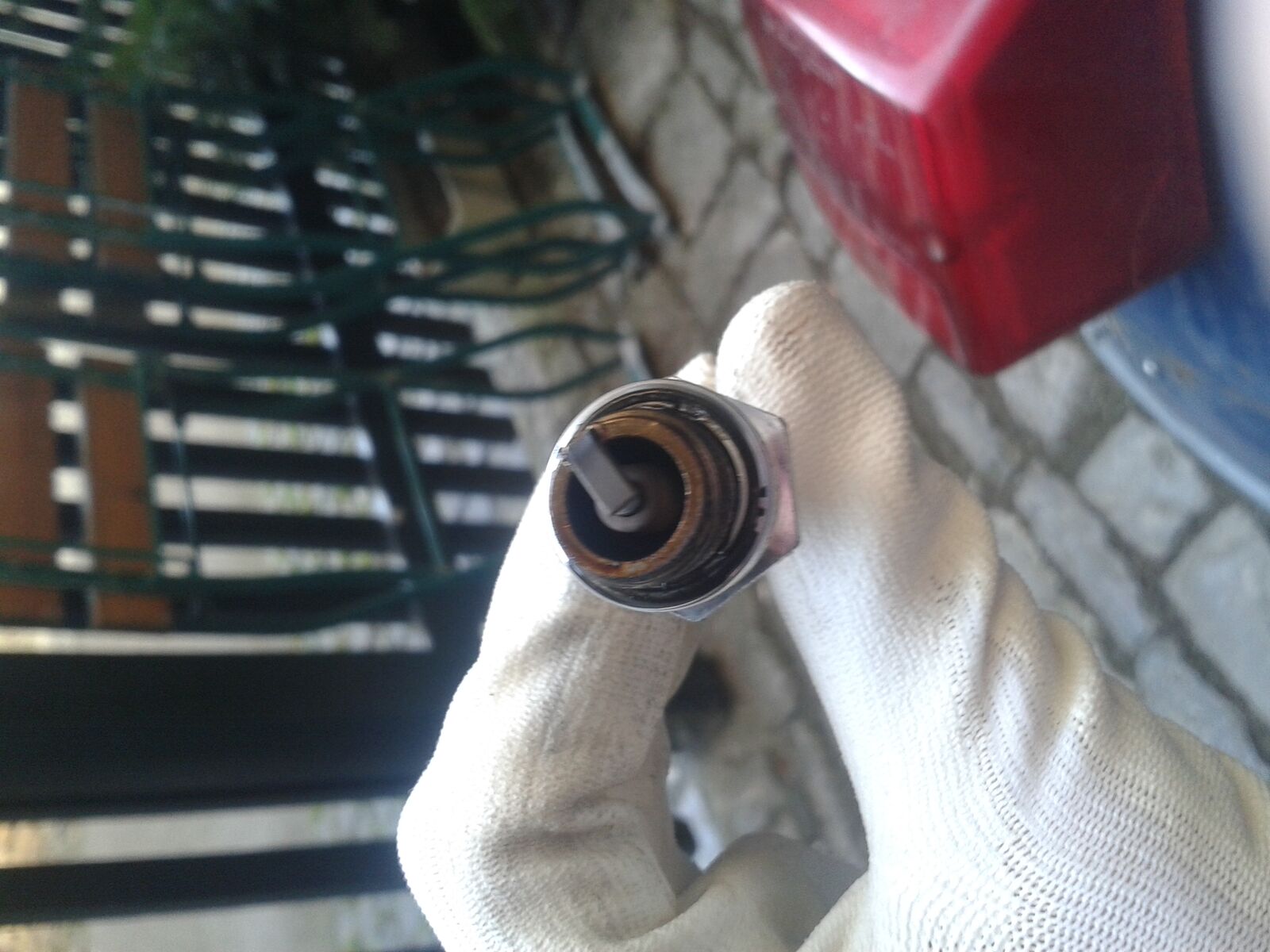

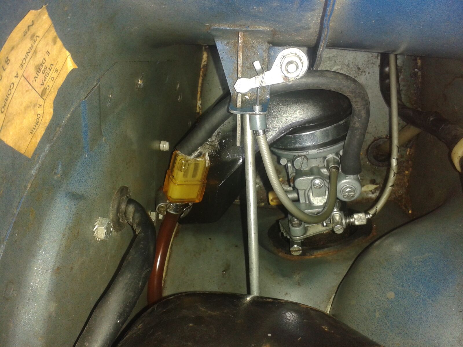

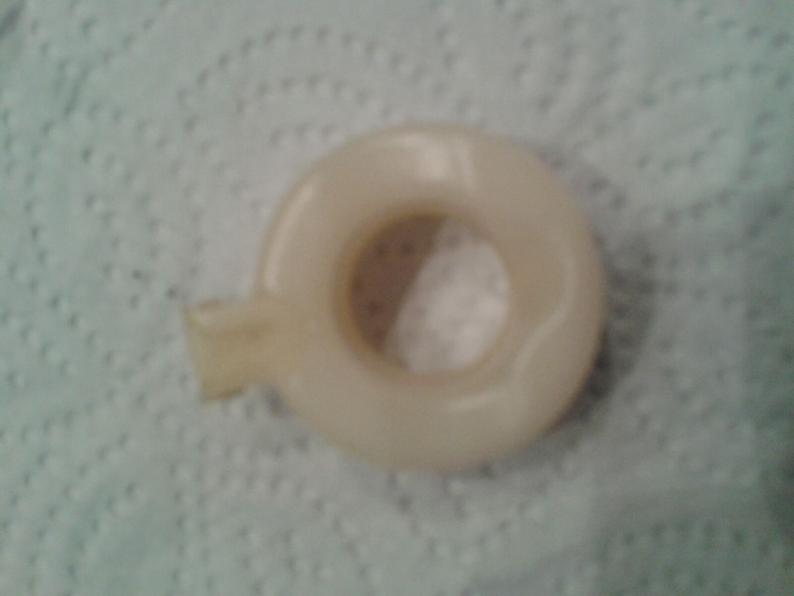

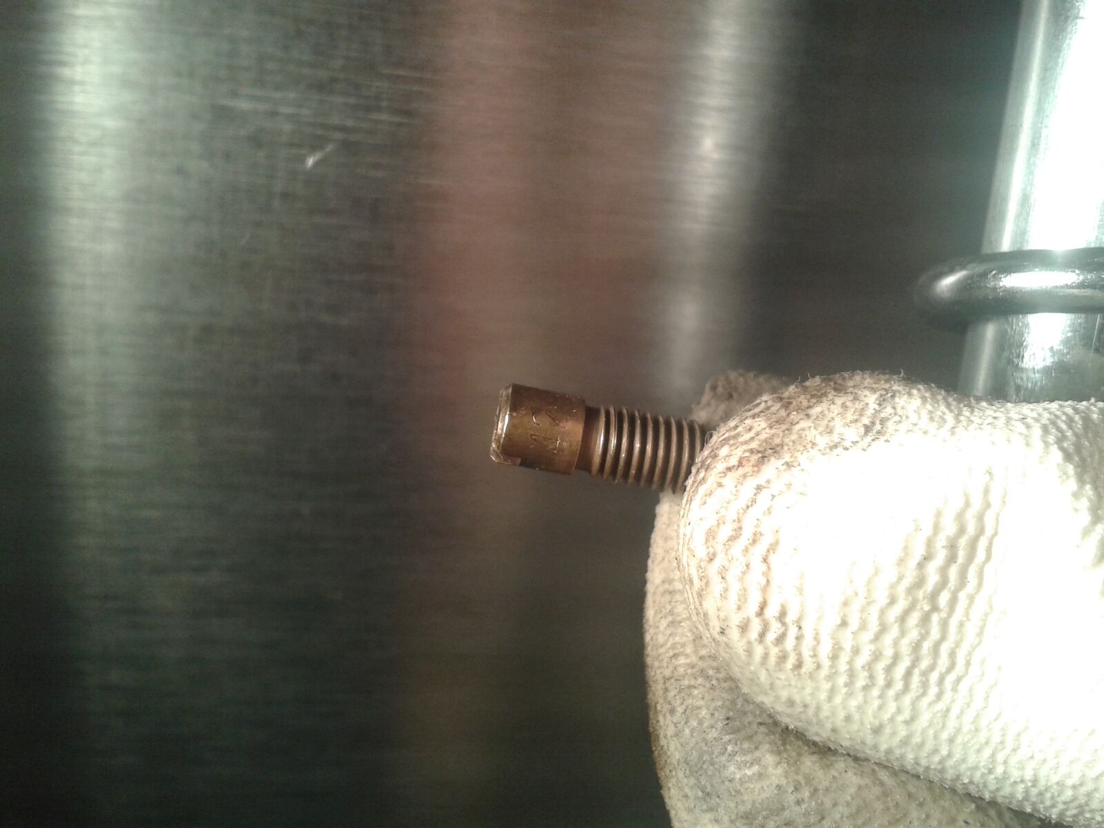

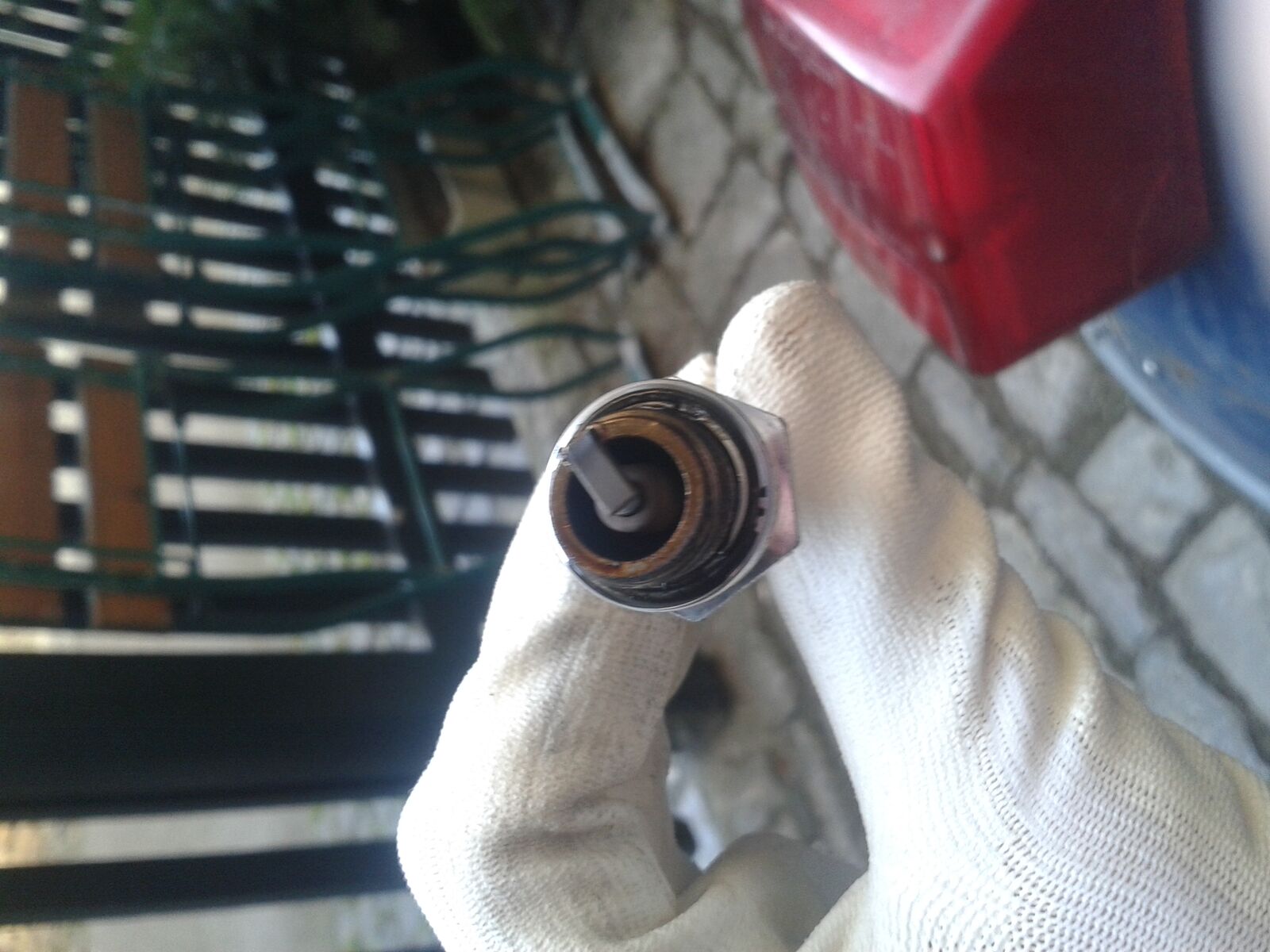

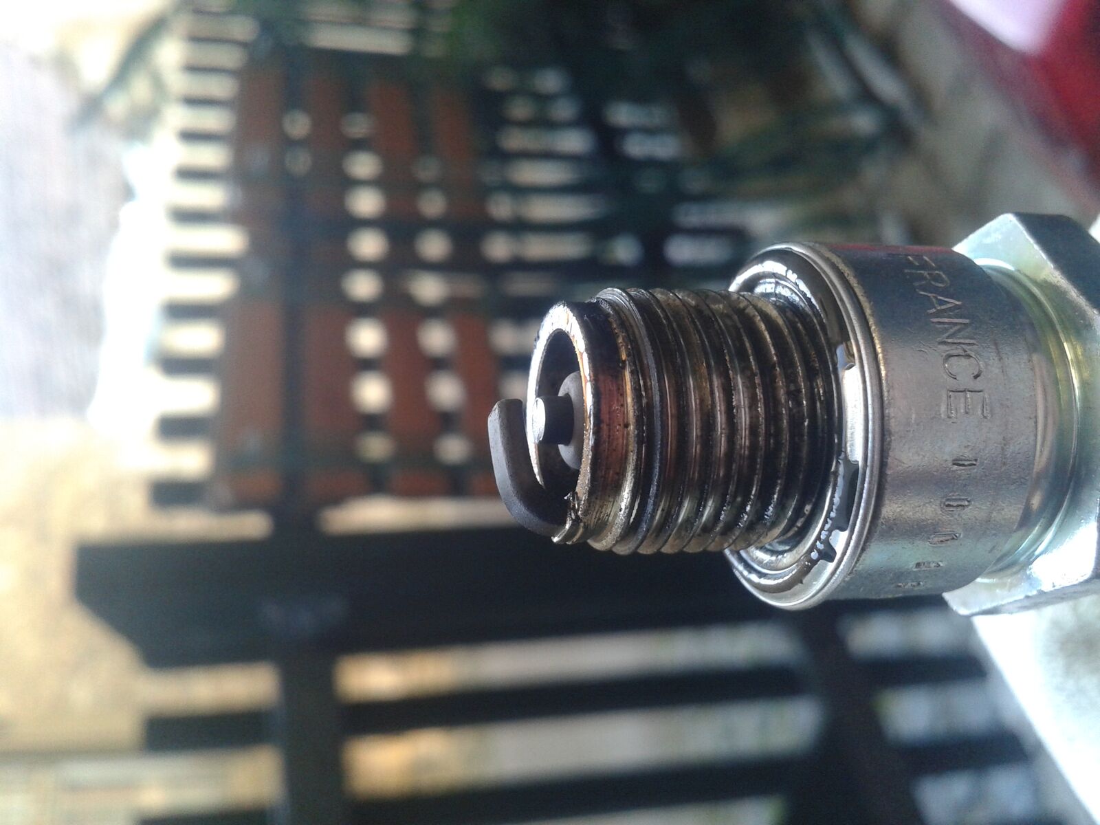

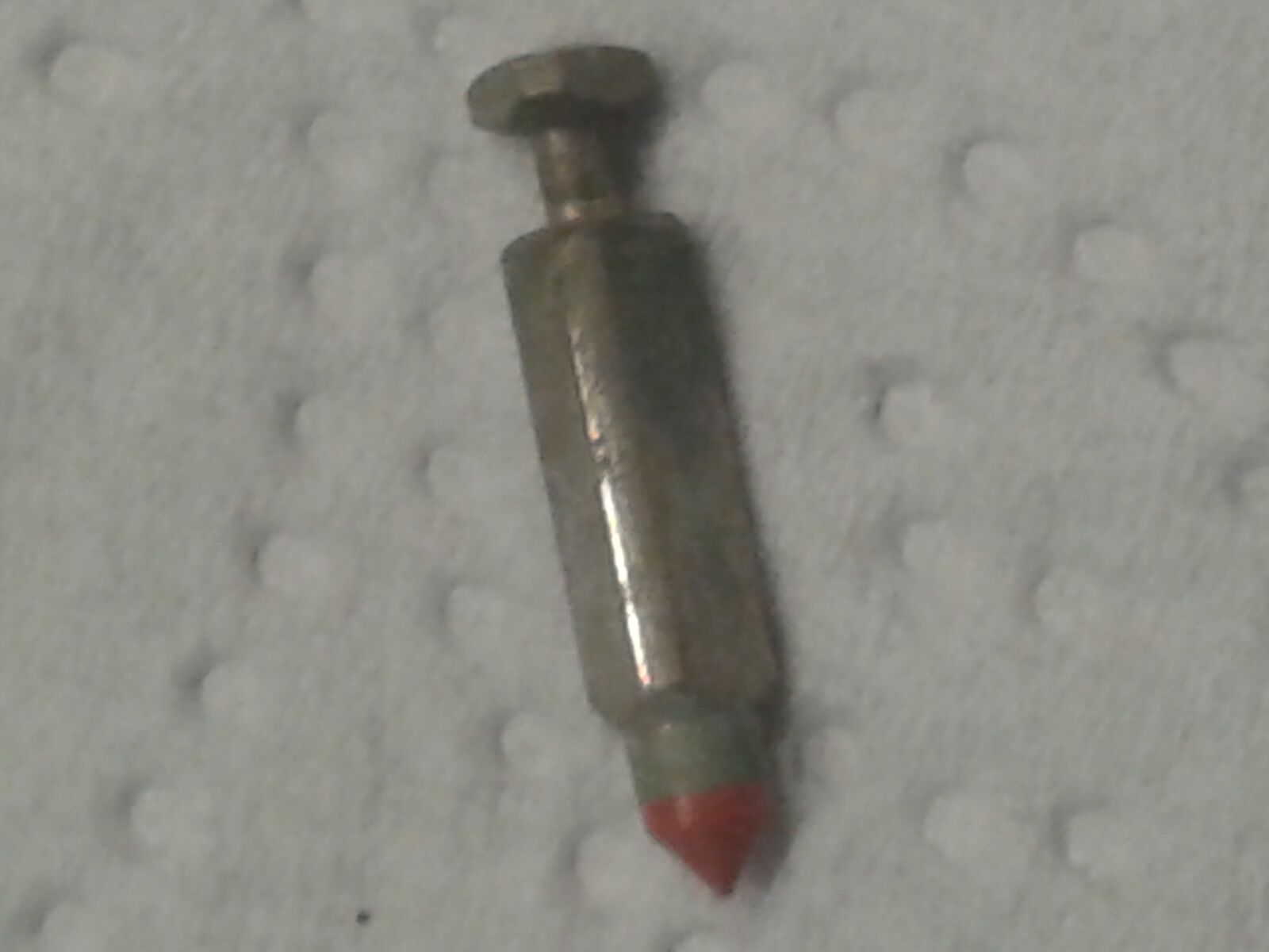

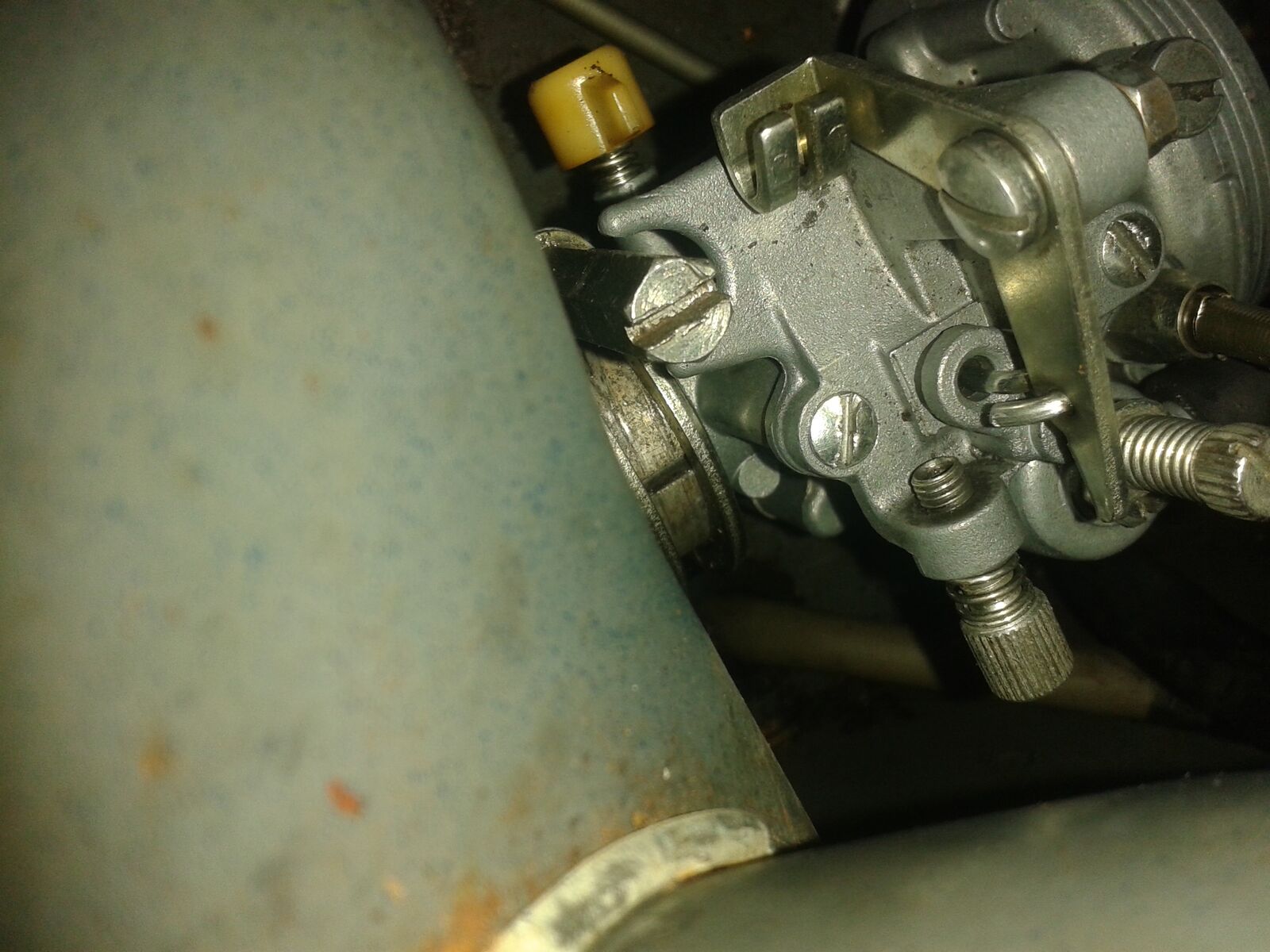

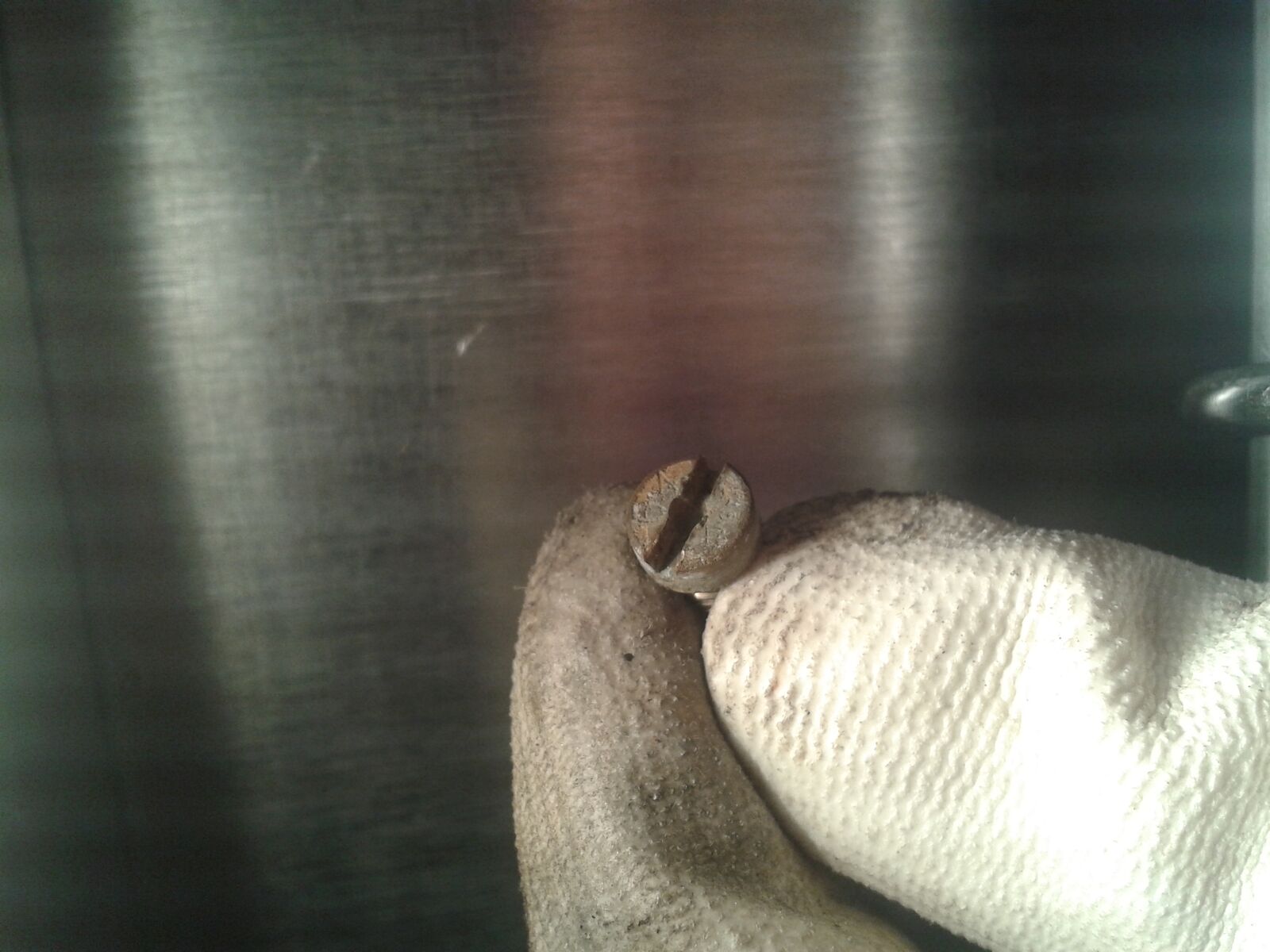

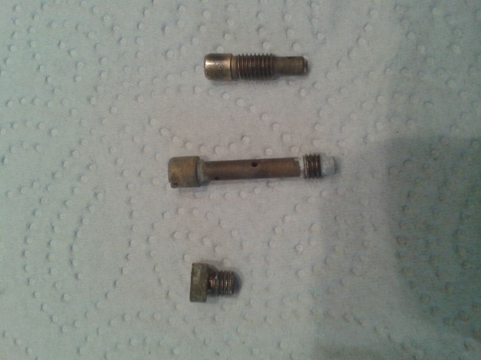

    Bilderstunde:
    Ich hab den Vergaser heute nochmal ausgebaut und die Düsen nachgeschaut: HD 64, ND 42, und ob ne Chokedüse ne Nummer hat weiss ich nicht, da man selbst bei den anderen beiden die Zahlen nur schwer erkennen kann weil die etwas versifft sind, und die Schwimmernadel sieht meines Erachtens noch ok aus aber wer bin ich schon :D Der Schwimmer ist auch dicht. Dann zum Kerzenbild: sagt ihr mir bitte ob das stimmt oder was daraus erkennen kann, mit viel gutem Willen kann ma da vielleicht ein Rehbraun erkennen aber wie gesagt ich bin kein Fachmann. Und dann ist du noch ein Bild was zeigen soll wie weit der Vergaser auf dem ASS sitzt. Weiter bekomm ich den nicht rein, deshalb schätz ich mal dass der bis zum Anschlag drin ist.
    Viel Spass beim mir Tipps geben :D Danke

    Die lange Chokedüse gefällt mir gar nicht. Überleg mal , ob das kleine Messingzylinderchen , welches hochgeht , wenn du den Choke ziehst, im Normalfall plan und dicht auf der eingeschraubten Chokedüse aufliegt. Sonst geht immer mehr Sprit in den Vergaser als es braucht.
    Das weiße Zeug auf der Düse gehört da nicht hin, soll alles schön metallisch sein.
    Schwimmernadel kannst ja auch wechseln, kostet 2 .-€
    Schau ma mal, was die anderen meinen.Grüße von Michael
    Trau keinem über 50 mit Namen "Vespa" !

    • March 16, 2015 at 18:55
    also das weiße zeug hab ich vor dem Einbau wieder abgemacht des war nur verdreckt unten drunter sieht aus wie der Rest
    • March 16, 2015 at 21:06
    Kerze sieht für mich gut aus , lieber etwas dunkler als zu mager fahren !
    Aber die Düsen sehen alle nicht gut aus und der weiße Rotz zeugt von Wasser im Sprit/Vergaser , alle erneuern und den Vergaser gründlich Ultraschall reinigen lassen ist in meinen Augen Pflicht

    und passen die Düsengrößen so? Ich hab da keine Ahnung
    • March 17, 2015 at 08:53
    Was ist den da für Gaser drin? Sollte eigentlich ein 16.16er Dello sein. HD ist dann 65-67. Steht aber sonst auch in deiner ABE drin, die du haben solltest.

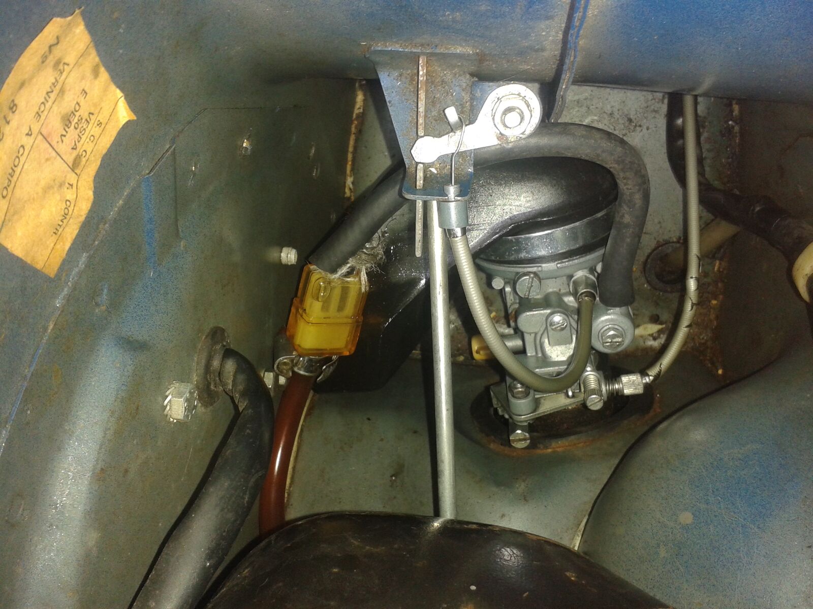

    • March 17, 2015 at 09:37
    Und bitte den zusätzlichen Benzinfilter entfernen. Am besten hat der Benzinschlauch nur soviel Spiel das dein Hinterrad vollständig einfedern kann ohne das der Schlach abreißt. Um so senkrecher und kürzer der Benzinschlauch um so besser. Die zusätzlichen Filter sorgen gerne dafür das gerade im Volllastbereich irgendwann das Benzin in der Schwimmerkammer aufgebraucht ist und dann es zu Aussetztern oder ähnlichem kommt. Im Teillastbereich läuft dann wieder die Kammer voll und alles funktioniert normal.
    Die orginalen Benzinfilter die sowohl im Benzinhahn als auch im Vergaser verbaut sind, sind voll und ganz ausreichend.

    • March 17, 2015 at 10:33
    wie es der Vorredner schon gesagt hat, neuen Schlauch ohne Benzinfilter kurz verlegt und vor allem anständige Klemmen dran machen...
    und wennst schon den Vergaser ordentlich reinigst, kannst gleiches auch beim Tank machen, dann bist du was
    die Spritversorgung betrifft, schon mal auf der sicheren Seite.
