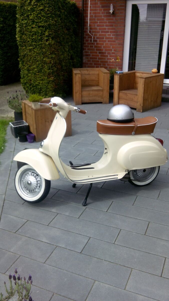

    Das ist übrigens das Teil, um das es hier immer wieder ging:

    • May 12, 2015 at 21:53
    • #56
    Cremeweiss und braune Sitzbank scheint in letzter zeit sehr In zu sein 8o
    Sieht jedenfalls tip top aus :thumbup: Nice
    Ps: Ist das der gebördelte Kantenschutz ? Überlege den meiner Fuffi bald auch zu kredenzen :rolleyes:

    • May 13, 2015 at 21:17
    • #57
    Dann bin ich ja mal froh, dass es in meiner Gegend keine bekannte fahrende Vespa gibt. Wäre ja auch nicht schön.... :)
    Ist kein gebördelter Kantenschutz. Ist nur so eine biegsame Leiste, die man einfach aufstecken kann.
