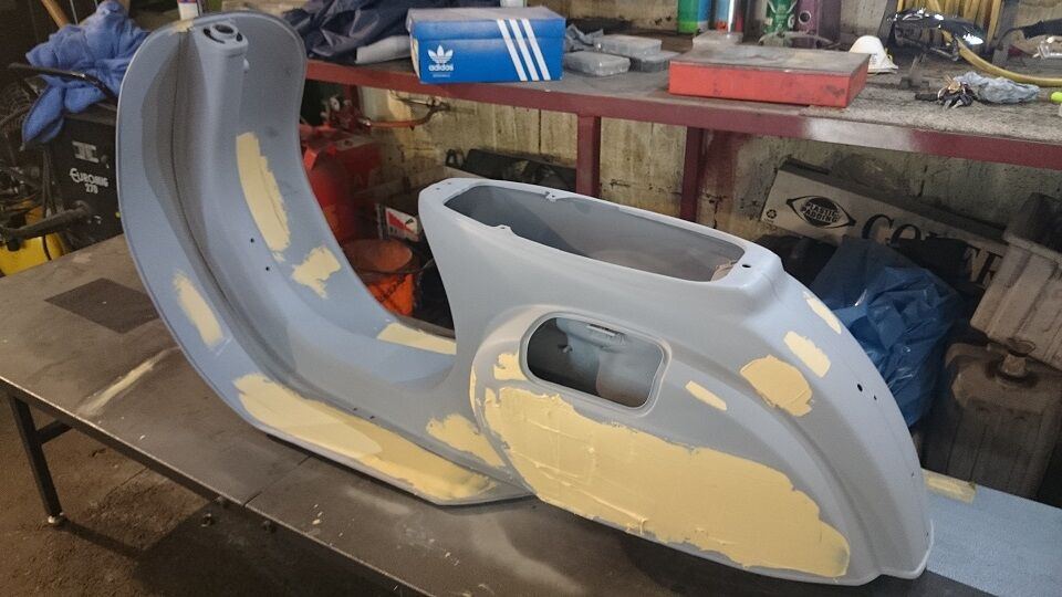

    • May 19, 2015 at 17:39
    So, weiter gings im Takt.
    Karosserie ist jetzt grundiert und grob gekittet (bin mir ziemlich sicher das ich da 2-3mal kitten werde um sie wirklich sauber hinzubekommen)

    • May 20, 2015 at 15:32
    Das Trittbrett selber ist die kleinste Kittstelle an der Vespe. Bis auf kleine Einbuchtungen oberhalb der unten aufgeschweißten Verstärkungen eigentlich kaum Dellen.
    Schwerer hat es da die Linke Seitenbacke getroffen, da sind doch schon Schichtstärken von ca. 3mm notwendig um gerade zu werden, aber aufgrund der darunter befindlichen Aufbewahrungsbox hast du fast keine Chance da mit Spengelarbeit eine vernünftige Basis zu schaffen.

    • May 20, 2015 at 17:44
    Doch, wurde gezogen und gedengelt damit eben wieder eine Blechspannung da ist, nur kann man (oder ich) eben das Blech nicht zu 100% gerade hinbiegen weswegen es teilweise eben zu Einbuchtungen mit ca. 3mm kommt (siehe 1. Bild)
    • May 21, 2015 at 23:32
    Spachtel gehört wenn auf die Vespa nur hauchdünn !!!
    Würde die Backe ziehen dass der Deckel links wieder passend in der Backe passt und auf der Fläche würde ich die Beulen weitest gehend ausbeulen und den Rest lediglich verzinnen somit ist gewährleistet das die Spachtelschicht nicht zu dick wird und der Lack später reist...
    Externer Inhalt youtu.be
    Verzinnen ist nicht grad easy aber mit Geduld und etwas Geschick geht alles...

    • May 22, 2015 at 09:59
    Bei stärkeren Deformationen hab ich desöfteren (zwar an Autos) mit Kaltzinn gearbeitet. Funktioniert auch sehr gut.

    • May 23, 2015 at 11:17
    So nach dem ersten Grobschliff bleibt nicht mehr viel Spachtelmasse übrig.
