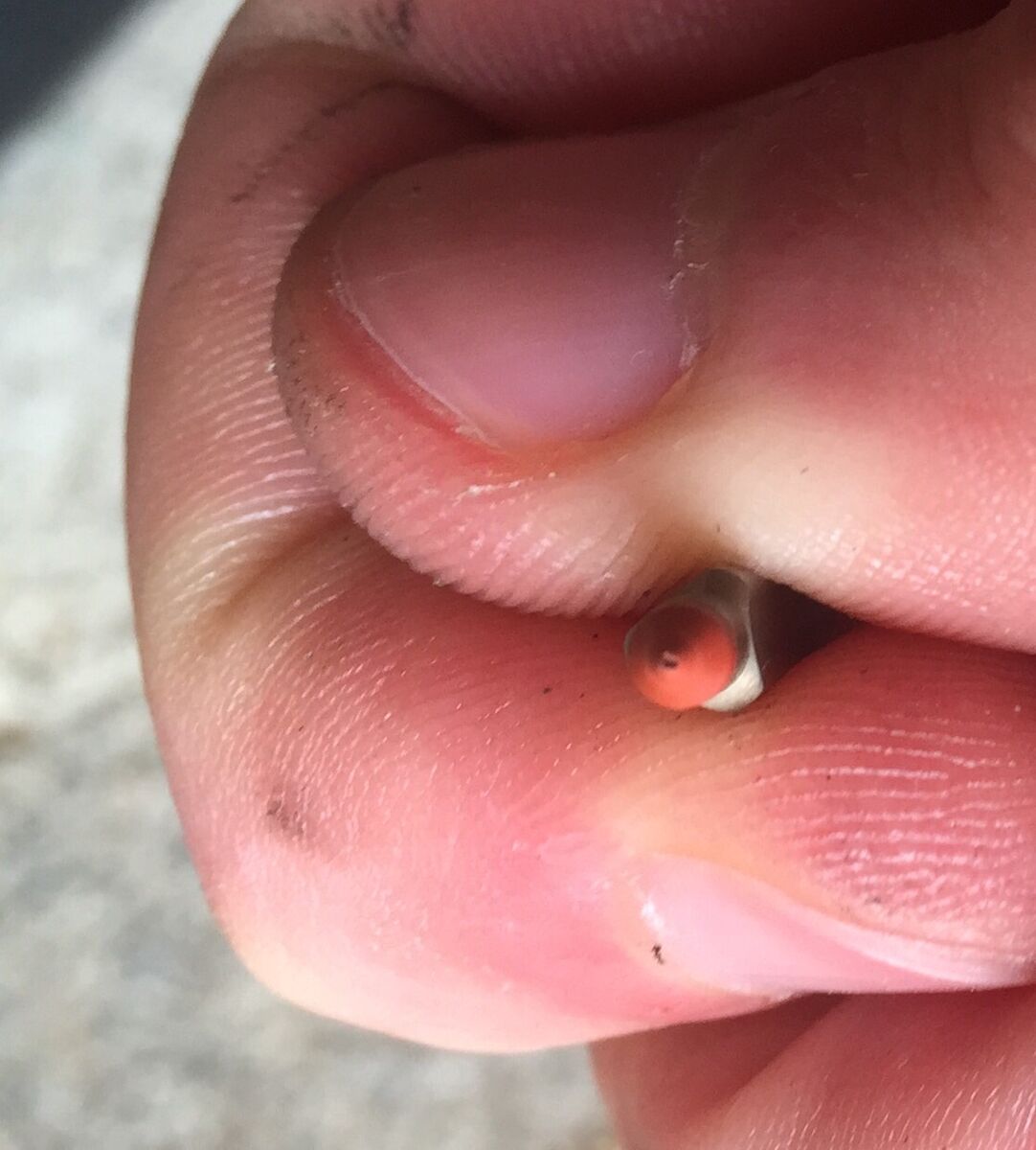

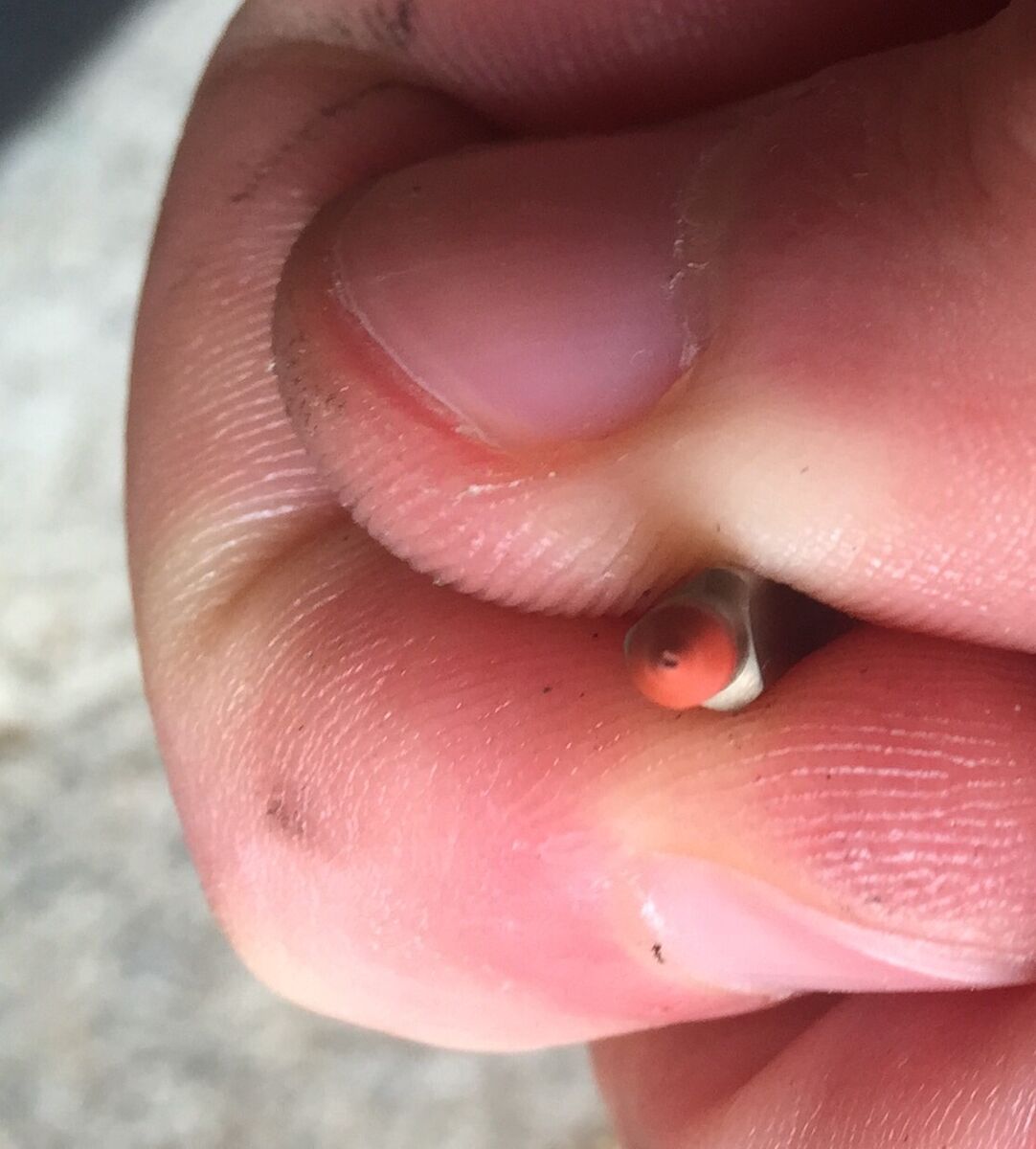

    Hab jetzt mal den Vergaser ausgebaut und in der Dichtung der schwimmernadel ist oben ein Kratzer( ich hoffe man siehts auf dem Bild). Die sollte ich austauschen denke ich oder?

    • April 25, 2015 at 14:22
    Die würde ich neben allen anderen Dichtungen am Vergaser ( sind allerdings nicht soooo viele ) tauschen.
    Hatte es gerade heute morgen, dass eine Schwimmernadel undicht war, obwohl sie noch viel besser als Deine aussah.
    • April 27, 2015 at 13:09
    Die ist hin. Auswechseln. Und ggfls. mal mit einem Q-Tip (diese Ohren-Dinger mit Watte) die Aufnahmefläche der Schwimmernadel im Gaser renigen. Da versteckt sich auch gerne mal Dreck, der die Schwimmernadel am Schließen hindern kann.

    Habe Gestern die neue schwimmernadel eingebaut und hab dann nach einigen malen ankicken auch gut losfahren können.
    Heute Morgen hab ich dann nochmal versucht die Vespa zum laufen zu bringen und da hat es dann wieder nicht geklappt. Werde nächste Woche die Zündkerze noch wechseln und dann nochmal probieren.

    Also Hab die Vespa jetzt die letzten paar Tage stehen lassen, heute geschaut ob sie anspringt und nach 2mal kicken ist sie dann angesprungen. Also sie läuft und das Problem war anscheinend bloß die schwimmernadel.
    Danke euch alles für die vielen Tipps!
