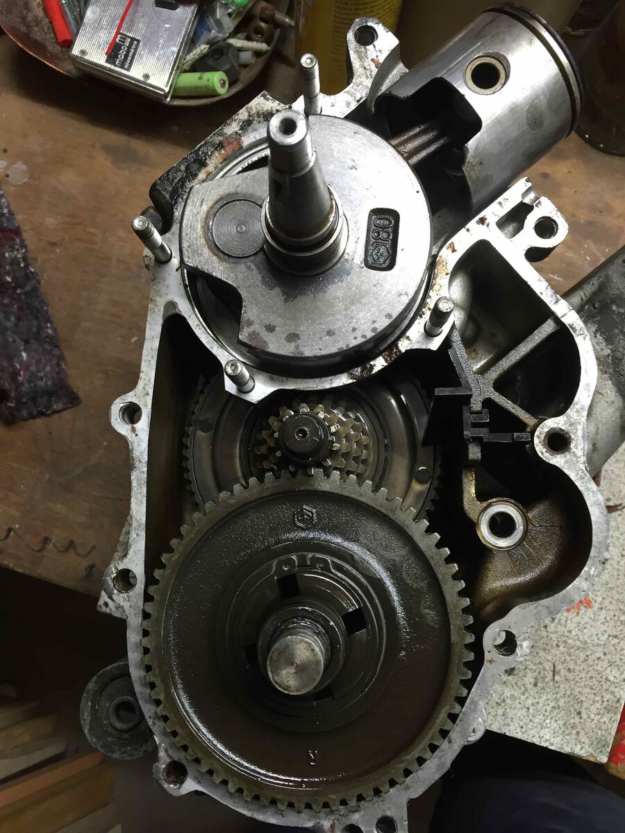

    so habe heute endlich den alten Motor gespaltet bekommen. Mit ein bisschen Hitze auf die vergammelte Schraube und ein paar kräftige Schläge und der Motor war gespalten.
    Komischerweise war der sehr sauber... verstehe ich nicht so ganz aber nun gut.

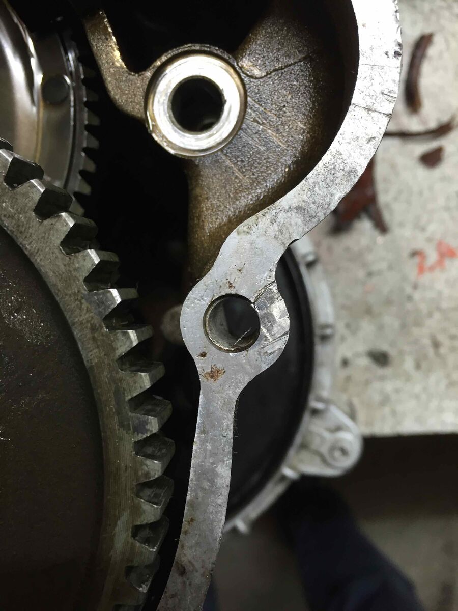

    Hier mal ein paar Bilder:
    An dem Kolben sieht man eine abgebrochene Ecke, auf der anderen Seite ist noch eine größere Ecke abgebrochen.
    Die hat dazu geführt, dass der Motor blockierte. Zahnräder müssen die Teile aber so zerrieben haben, dass diese beim Motoröl ablassen mit rausgespült worden sein müssen. Nur auch das verstehe ich nicht so ganz, denn das Öl war nicht mit Spänen versetzt.... Sehr merkwürdig.

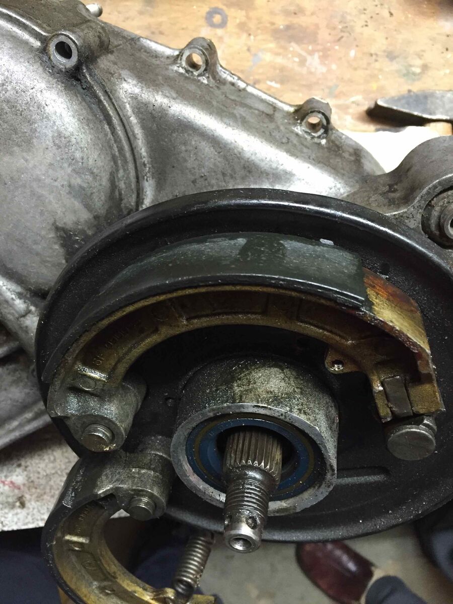

    Hier mal die Bremsbeläge. Wie Dick sind die normalerweise? Sollte ich die tauschen?

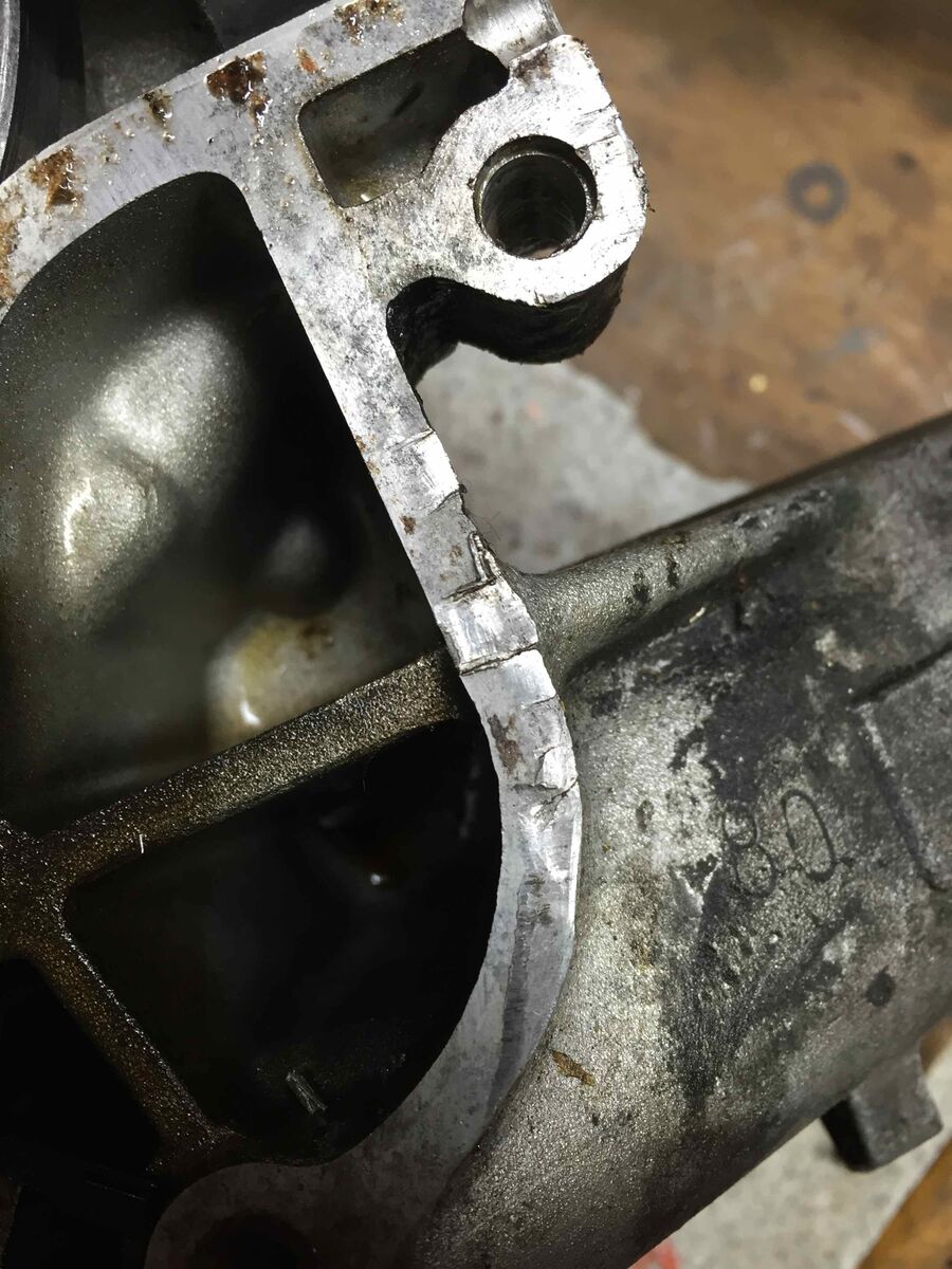

    Jetzt aber die Hauptprobleme. So sehen die Dichtflächen der Motorhälften aus... ;(
    Ist da noch was zu retten? Da hat schonmal jemand gewaltig dran rumgewerkelt.
    Bevor ich den Motor weiterzerlege und wieder in Stand setze, ist erst einmal zu klären ob das noch Sinn macht.

  • An dem Kolben sieht man eine abgebrochene Ecke, auf der anderen Seite ist noch eine größere Ecke abgebrochen.
    Das ist nicht merkwürdig. Ich repariere auch gerade so einen ähnlichen Motorschaden.
    Das Öl, was Du abgelassen hast, kam aus dem Getriebe. Das hat aber keine Verbindung mit dem Kurbelgehäuse, es sei denn, der Getriebesimmering wäre undicht.
    Im Getriebeöl findest du nur Metallspäne, wenn sich z.B. Zähne der Getrieberäder teilweise auflösen, oder das Schaltkreuz sich massiv in Auflösung begriffen wäre.
    ( In allen Fällen gäbe es da auch andere deutliche Symthome )
    Die abgebrochenen Ecken vom Kolbenhemd wurden ganz, oder teilweise von der Kurbelwelle gemahlen worden. Das was du nicht mehr im Kurbelgehäuse findest, ist
    durch den Motor mit dem Gemisch durchgespült worden und über den Auspuff entsorgt worden. Größere Reste haben entweder Kurbelwelle eingeklemmt oder das KuWe-Lager blockiert.
    Wenn du die die Wand des Kurbelgehäuses und die Kurbelwelle anschaust, solltest Du Spuren des Mahlvorgangs finden. Riefen, Blau-schwarze Verfärbungen in der Metalloberfläche, oder so was.
    Manchmal leidet dabei auch die Drehschieberdichtfläche.
    Die Dicke der Bemsbeläge scheint zwar noch in Ordnung, aber bei der Menge öligem Dreck in der Bremse würde ich die trotzdem tauschen.
    Einmal ölig gewordene Bremsbeläge bekommt man nie mehr so hin, dass sie optimal funktionieren.
    Die Dichtflächen sehen tatsächlich wild aus.
    Da hat wohl mal jemand beim Motorspalten den Schraubendreher zur Hilfe genommen, statt geduldig den Gummihammer zu nehmen
    und mit Wärme zu arbeiten.
    Erste Frage: War der Motor vorm Spalten dicht?
    Zweite Frage: Hat der Motor geschwitzt?
    Dritte Frage: Ist Getriebeöl ausgelaufen?
    Wenn er dicht war, dann beim Zusammenmontieren Dichtmasse zur Papierdichtung dazu nehemen und er sollte wieder dicht werden.
    Wenn er geschwitzt, oder sogar Ölflecken gemacht hat, dann entweder Dichtflächen neu planen, oder wie fgib sagt ein gebrauchtes Motorgehäuse besorgen.
    Viel Erfolg bei der Reparatur.

    Der Motor hat geschwitzt, aber im großen und ganzen war dicht. Bin aber auch nur 300-400km mit dem Hobel gefahren bevor es den Kolben zerrissen hat...
    Wenn man die Dichtflächen planen lassen würde, gibt es dann beim Zusammenbau nicht nur noch mehr Probleme? Was kostet denn sowas wohl?
    Wenn ich für 100€ nene ein intaktes Gehäuse kriegen würde, dann würde ich das natürlich machen. Muss ich mich wohl mal auf die Suche begeben.
    Alternativ könnte ich mich natürlich gleich auf die Suche nach einem 200er Motor machen. Wenn ich schon mal dabei bin... :D

    jo das ist klar, aber eigentlich zu schade den Motor nicht mehr zu nutzen. Wollte den eigentlich fit machen und ins Regal legen, dann hat man mal einen der mit Gewissheit läuft als Ersatz.
    Ich werde mal zu Scooter & Service fahren und fragen ob die die Hälften planen können/würden und was es kostet. Oder habt ihr bessere Adressen in Hamburg die sich mit sowas auskennen?
