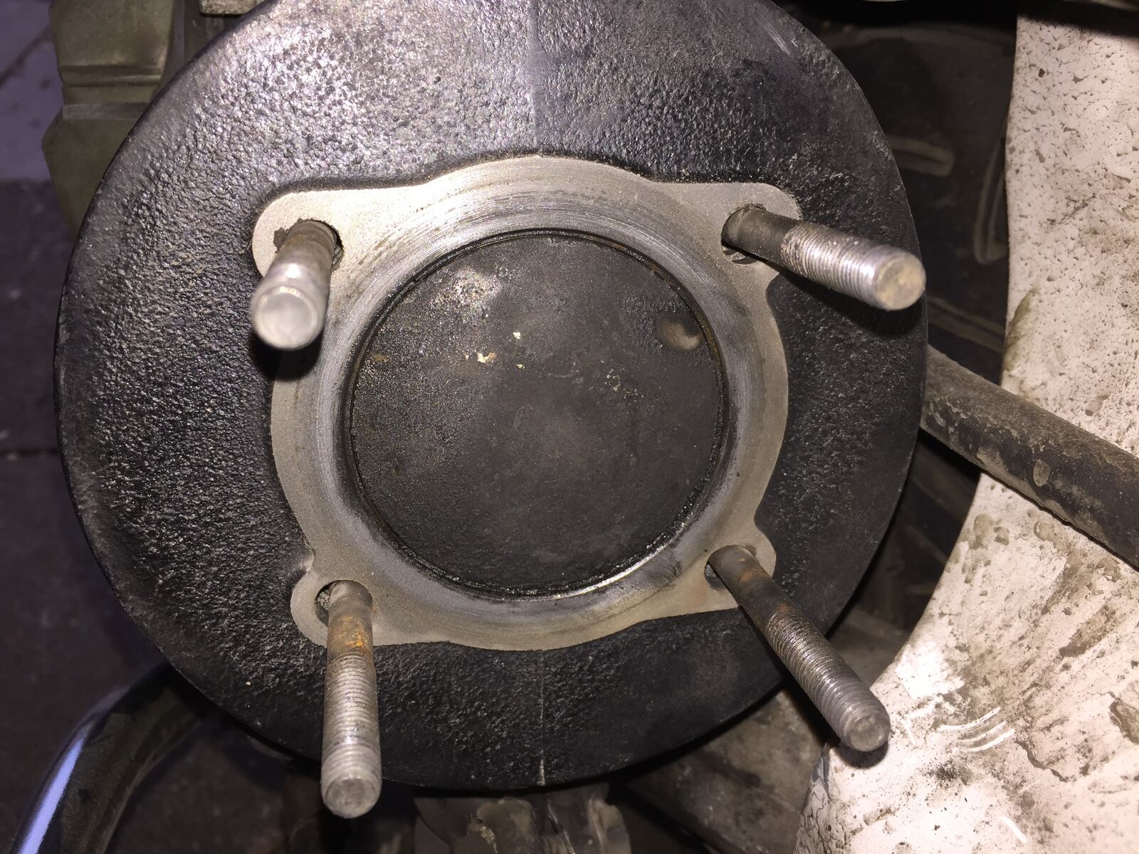

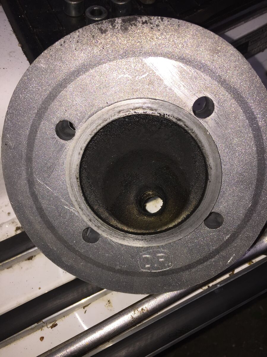

    Gestern Abend hatte ich dann endlich mal die Zeit und habe erst mal den Zylinderkopf abgenommen und geschaut, da ich (noch) keinen Polradabzieher hab, war das erst mal am einfachsten auf die schnelle.
    Der Kolben (siehe Fotos) sieht zwar komisch aus und hat auch einen Macke oder aber klemmt nicht. Der Kolben steht am OT und ich kann den Zylinder an den Stehbolzen bewegen, klemmt also meiner Meinung nach nichts.
    Und ich denke nicht die Hauptursache für das Festsitzen. Dennoch sollte meiner Meinung nach ein Kolben und ein Zylinderkopf anders aussehen. BTW die Zündkerze sieht super aus, ist trocken und rehbraun.
    Habe den Satz jetzt ung. 350km gefahren, und standardmäßig eingefahren. Keine Langen Vollgasstrecken. Gangwechsel 2/4, 1/3, etc. etc.
    So was meint Ihr?

    Würde den Zylinder mal abbauen und mir den Kolben genauer anschauen, wie auch nachzuschauen, ob da nicht irgendwas im Kurbelwellengehäuse ist, dass die Kurbelwelle u.U. am Drehen hindert ( z.B. gebrochener Kolbenbolzen-Clip, Kolbenring).
  • SubRoger
    1,247
    240
    24340 Eckernförde, Deutschland
    P80X
    • April 29, 2015 at 20:03
    Jenau: Stehbolzen raus und Zylinder abnehmen, dann siehst du mehr.
    Der obere Kolbenring ist ja noch ein einem Stück.
    Ölkohleablagerungen kannst du mit SuperHighTech Öl reduzieren, ist halt ein alter Zweitakter
    btw: du hattest noch keinen Kolbenklemmer mit dem DR?

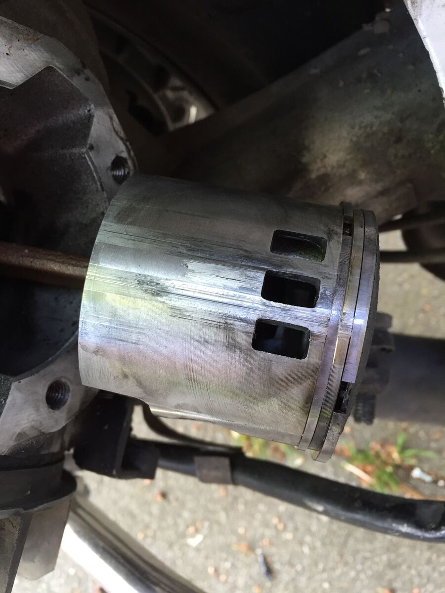

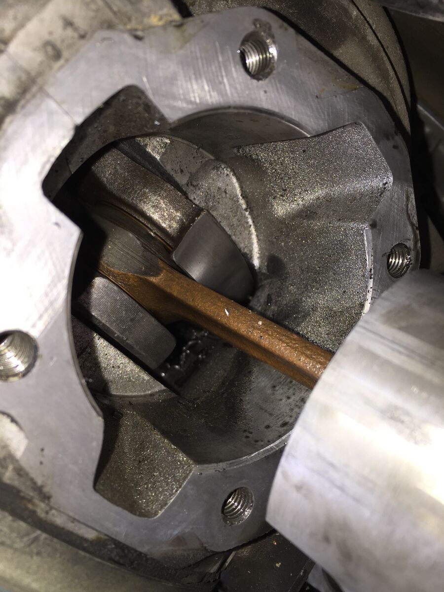

    So, ich habe heute mal die Zylinder abgenommen. Bilder im Anhang. Wenn Ihr genau hinschaut sehe ich auch ein paar Späne im Gehäuse. Ganz sauber sieht das nicht aus, bewegen lässt sich trotzdem nichts...
    Habe dann noch das LüRa abgenommen... Auch da klemmte wie erwartet natürlich nichts.
    Dann muss ich wohl aufmachen oder?

    Dir hats da schön was durchgezogen...Die Kolbenbolzenclipse alle beide noch da wo se hingehören ? Denke mal da ist der Dreschieber auch am Sack. Da kommste eh nicht drum herum den Motor zu spalten,dann siehste was los ist.
  • wernermitvespa
    192
    34
    Hauptstraße 28, 77716 Haslach im Kinzigtal, Deutschland
    dt. V 50 N von 1964 + P 80 X von '82 mit 135 ccm + PX 200 Lusso von '85+'87 + PK50 XL2 elestart
    • May 6, 2015 at 22:10
    bei mit hat es eine stück vom zerschlagenen blechsimmerring durchgezogen und die kurbelwelle verklemmt.
    • May 7, 2015 at 13:23
    Definitiv aufmachen und nachsehen. Alles andere ist Glaskugel.

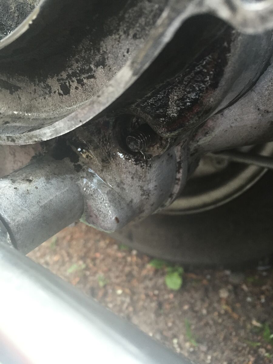

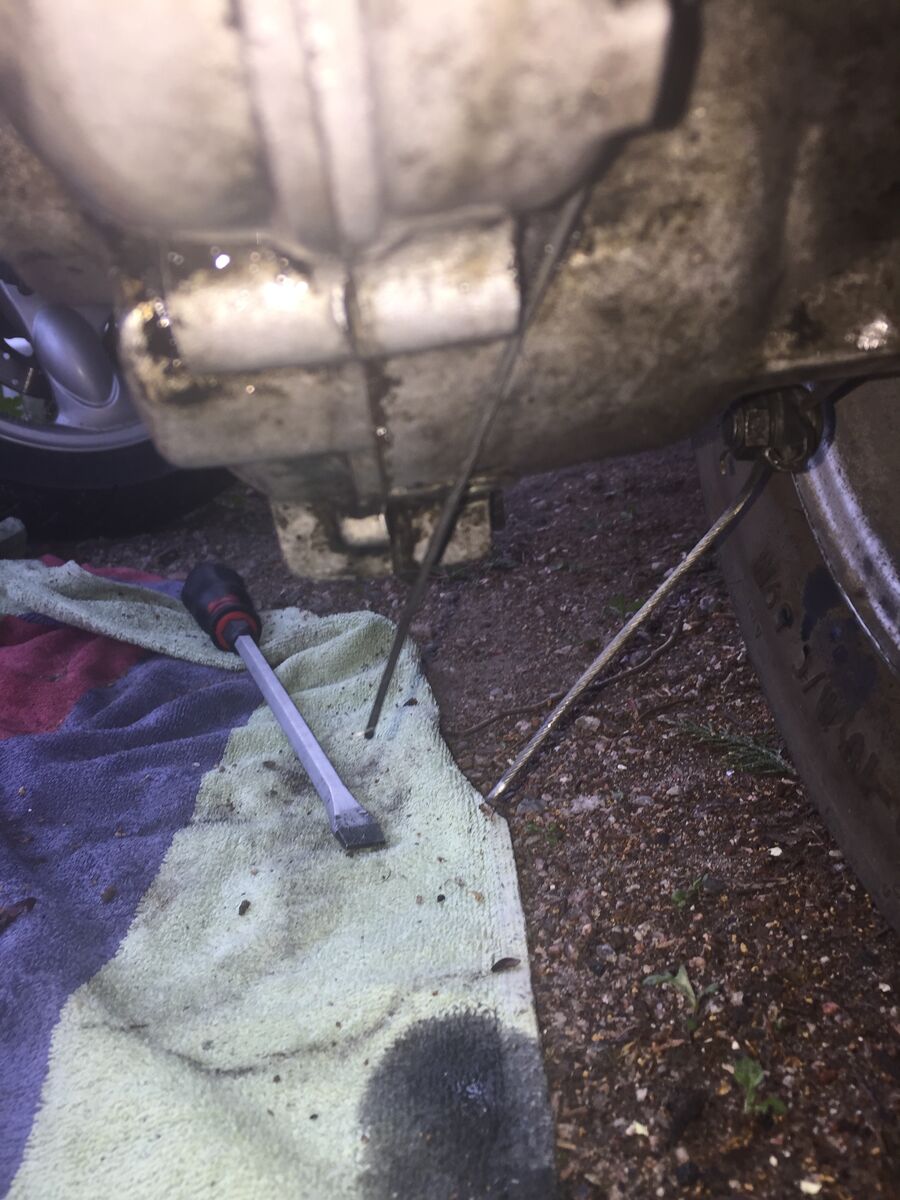

    so habe heute leider vergeblich versucht die eine Gehäusehälfte bei eingebautem Motor abzunehmen... Aber es klemmt noch an einer Stelle.
    Aber seht selbst! Tipps? Unterhalb der Kicker-Welle klemmt es gewaltig, sonst kriegen wir den Motor überall auseinander gedrückt...
    Meiner Meinung nach klemmt es genau an diesem Bolzen/Schraube über der Kicker-Welle...
    Und ich meine wenn ich die Hälfte so schon nicht auseinander kriege, dann ja auch erst recht nicht im ausgebauten Zustand oder?

    Ist das nicht der Bolzen der immer fest gammelt? SIeht der hinten aus wie die anderen? (Wie ein D)
    Wenn ja mit Rostlöser fluten, 2 Tage Stehen lassen und dann rausschlagen.
    • May 12, 2015 at 07:19
    Bloß nicht mit Gewalt versuchen !!!
    Lieber vorher mit Wärme behandeln und öfter mit gutem Rostlöser einsprühen

    es gibt gute alte KFZ-betriebe oder landmaschinen-werkstätten die haben eine presse für so was. wer lange schlägt macht den bolzen krumm oder dicker. dann wirds ganz übel.
    schwierig war bei mir ein passendes rohrstück als gegenlager zu finden und beim pressen die balance zu halten.
    bei mir war trotz hitzeanwendungen und tagelangen rostlöserstaudammbau innen noch alles furztrocken.
    viel glück.
    bei mir ist jetzt kupferpaste drauf. aber da streiten sich die gelehrten. kupfer-alu-stahl zink - alle metalle vertreten. aber schlimmer wie festrosten kanns nicht werden.

    Andersherum gehts auch sehr gut:
    Mit einer Dremelscheibe den Bolzenkopf abfräsen und dann von "innen" nach außen schlagen.
    Ausbohren ist nur für ganz Coole :) , wenn man den Motor nicht unter einer Ständerbohrmaschiene legt.

    Nimm nen Kronenbohrer aus dem GSF dann gehts ganz leicht!

    Ich hab mir mal 2 bestellt im GSF, mal gucken wann die kommen. Einmal werde ich es noch mit Wärme, viel WD40, etc. versuchen. Sonst Bohre ich den Bolzen aus.
