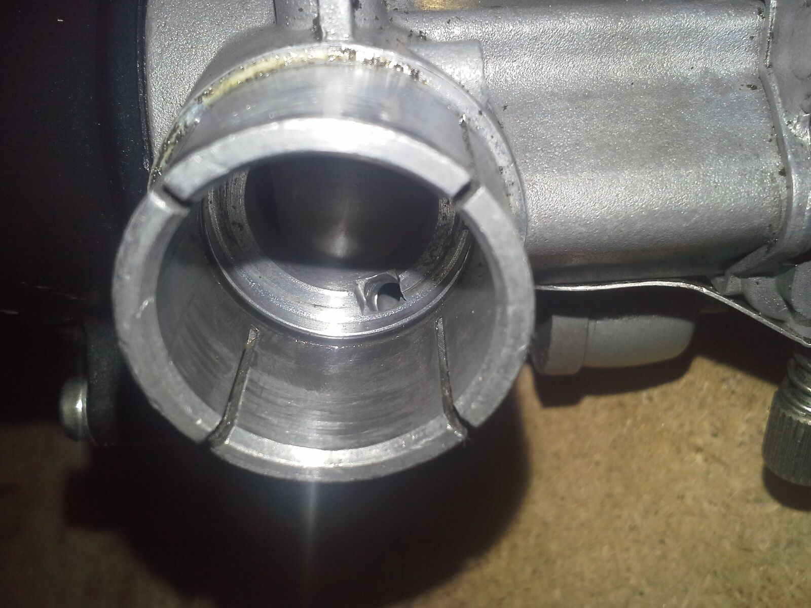

    Hallo sorry, wurde schon oft behandelt. Brauche aber noch Hilfe.
    Problem: Leerlauf kann richtig gut eingestellt werden (auch mit Feineinstellung der Gemischschraube). Wenn der Motor allerdings warm ist
    und man aus hohen Drehzahlen die Kupplung zieht oder man aus dem Schiebebetrieb kommt, dann dreht das Ding abartig hoch und bleibt hoch. "Runterholen" kann man es nur
    in dem man einen Gang einlegt und dann per Kupplung die Drehzahl runter zieht.
    Vergaser wurde gegen einen Neuen getauscht, Problem besteht weiterhin.
    Bevor ich nun die Simmeringe austausche, habe ich mal die Sollbruchstellen mit Bremsenreiniger abgespritzt. Keine Ahnung was für einen hochentzündlichen
    Bremsenreiniger ich habe, sie dreht nicht hoch sondern geht aus :( . Aber egal, sie zog Nebenluft am Eingang des Ansaugstutzens in den Zylinderfuß, konnte
    ich durch Nachziehen der Schrauben lösen. Aber die Hauptnebenluft scheint sie vom Gaser zum Ansaugstutzen zu ziehen. Da geht sie sofort aus wenn man da
    mit Bremsenreiniger draufspritzt (Luftfilter hatte ich abgedeckt).
    Ich hab den Gaser aber mit aller Gewalt und drehen draufgesetzt. Ich hab keine Ahnung mehr was ich noch tun soll.
    Im Bild seht Ihr meinen Vergaser, sowohl der alte als auch der neue ist mit O-Ring. Bräuchte dann doch eigentlich keinen Filzring, oder?
    Es ist auch kein alter Filzring mehr drin, hab mit einem Draht rumgepult und höre dass er auf Metall kratzt.
    Kann da was am Ansaugstutzen nicht stimmen.
    Weiß noch jemand einen Tip wie man das dicht bekommt?
    Bin für jeden Hinweis dankbar !!!!
    Vielen Vielen Dank im Voraus.

    Der Filzring gehört zwischen dem Aluguss Teil und dem Ansaugstutzen. Den am besten schon einfetten (Festpressen Fett ) und dann rein legen. Ich würde aber auch sagen das es die Simmeringe sind. Weil wenn du schon schreibst das es sogar kommt wenn du die Kupplung ziehst, könnte ich mir vorstellen das sich da was verschiebt und noch mehr Luft rein lasst. Ich würde mal den Simmering am Polrad wechseln. Denn bekommt man mit fummeln so raus und vielleicht ist das schon die Lösung der Problems. Falls es nichts bringt dann wirst du wohl den Motor machen müssen.

    Da ist nix mit Filzring. Er schreibt doch selber, dass er einen O-Ring hat. Wenn Gaser ansonsten echt fest drauf sitzt und der O-Ring in Ordnung ist, kann es evtl. sein, dass der ASS irgendwo einen Haarriss hat. Wenn es das auch nicht ist, evtl. mal den polradseitigen Siri tauschen, den man ja auch ohne Motorspalterei so tauschen kann. Sonst auch mal prüfen: Riecht das Getriebeöl nach Sprit? Wenn ja, ist der kuluseitige Siri hin.
    Düsen sonst alle sauber? Evtl. hilft es sonst auch, etwaige Faslchluft durch Einbau einer größeren ND zu kaschieren.

    Ja, der Gaser ist ja neu von daher denke ich dass die Düsen schon sauber sind. Ich schau mal ob ich am Ansaugstutzen was sehe / finde. Ansonsten ist das Ding wirklich fest drauf.
    Um die Simmerringe wollte ich mich halt drum rum drücken, schaden würde es bestimmt nicht, aber wenn er vorne Nebenluft zieht wird das doch auch wenig bringen, oder?
    Weiß jemand ob es dickere O-Ringe als Ersatzteil gibt? Obwohl, die wären ja dann bei beiden Vergasern zu "dünn" gewesen. Ausser es wäre kein "Original" ASS eingebaut.

    Hast Du den Vergaser auch ganz auf den ASS geschoben ?
    Sollte da etwas an Aufschub fehlen, kann der O-Ring nicht abdichten. Man merkt es an einem leichten " Plopp ", wenn der Vergaser da sitzt, wo er hingehört.
    Wie @hedgebang schon sagte, kann eine größere ND auch helfen, gleiches gilt für eine größere HD.
    Hast Du mal die Dichtung vom ASS am Motorgehäuse geprüft ?
    Wenn das alles nicht hilft, gibt es noch den " Luftballontest " ( -> Suchfunktion ).
    Tippe aber auch mal auf defekte Siri !

    also ich werd den Gaser nochmals rausbauen und dann nochmal versuchen ihn wirklich fest draufzusetzen.
    Vielleicht sollte ich vorher noch einen speziellen Popei-Spinat essen :) .
    Werde mir auf jeden Fall auch mal neue Siri's besorgen. Schaden kann es ja nichts.
    Was mir halt nicht einleuchtet, durch das Absprühen mit dem Bremsenreiniger konnte ich das Problem ja wirklich auf
    den Gaser - ASS festlegen.
    Oder könnte es sein dass da immer mehrere Faktoren zusammenspielen? Nebenluft aus Siri + Nebenluft aus Gaser-ASS + zu kleine
    ND oder HD = ich dreh dann mal hoch weil es mir einfach zu viel Nebenluft wird?
