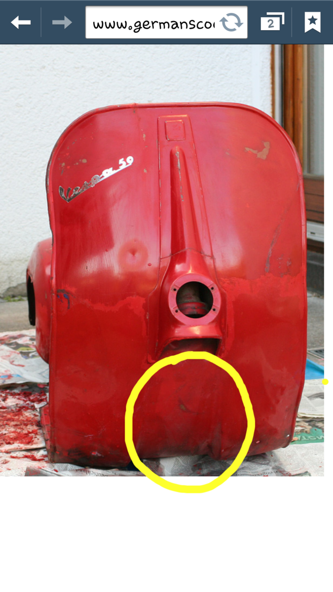

    • May 12, 2015 at 04:54
    Da in dem bereich des gelben kreises befindet sie sich üblicherweise.
    Das muss aber nicht zwangsläufig heissen, dass der gesamte rahmen schrott ist und du alles wegwerfen musst.
    Du erfühlst das auch sehr gut wenn du mit der Hand drüber fährst.
