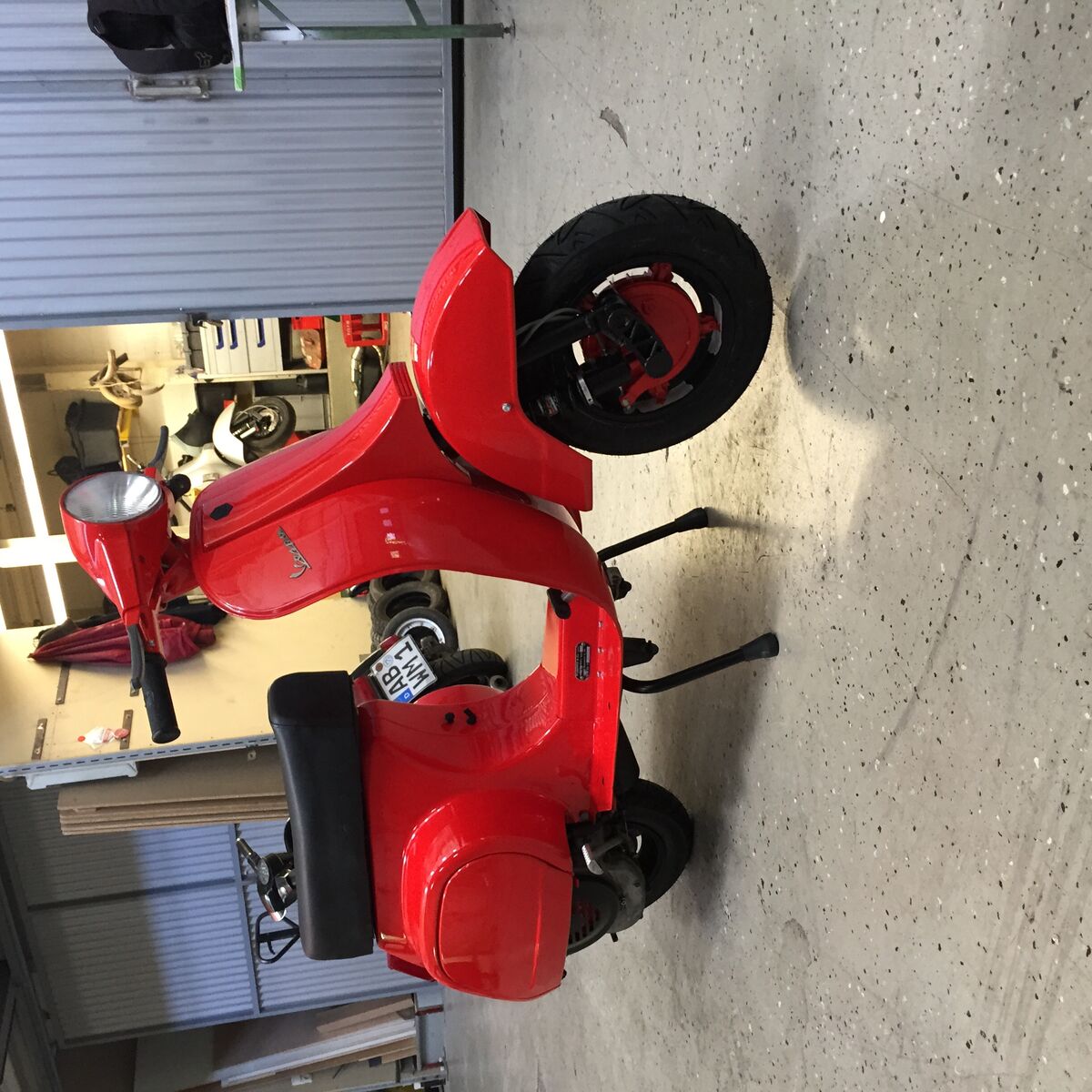

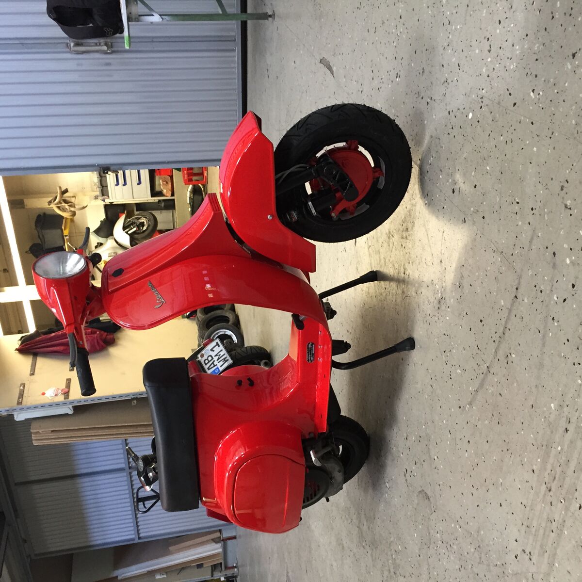

    Das ist sie.., ist gestern fertig geworden
