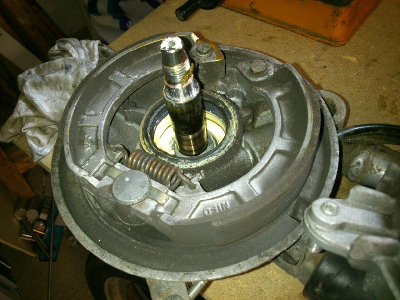

    Bin gerade am aufarbeiten der Gabel. Dabei hab ich mir die Bremsbeläge mal angeschaut. JEtzt bin ich unsicher ob ich die
    nehmen kann. Grundsätzlich musste ich feststellen das die [lexicon='Bremstrommel',''][/lexicon] Riefen hat, nicht so extrem aber doch sichtlich und spürbar.
    Die Beläge auch, wobei mich hier vielmehr die Krater stören.
    Die metallischen Fragmente sind denke ich von den Belägen oder? Frage weil sich in diesen Kratern größere Ansammlungen befanden, die ich aber schon entfernt habe.
    Weiterfahren oder wegwerfen?

    Wenn du das eh auf hast, kaufe doch gleich neue Beläge. Kosten doch nix.

    upps Bild vergessen, ja, hast ja recht aber ich wollte die gerade zusammenbauen. Wenns nicht anders geht ok aber sonst will ich die heute abschließen und mich der nächsten Baustelle widmen.

    Bremsen tun die sicher noch, auch wenn die Krater scheisse aussehen.

    :thumbup: thx dann geh ich weiter schrauben, bis später

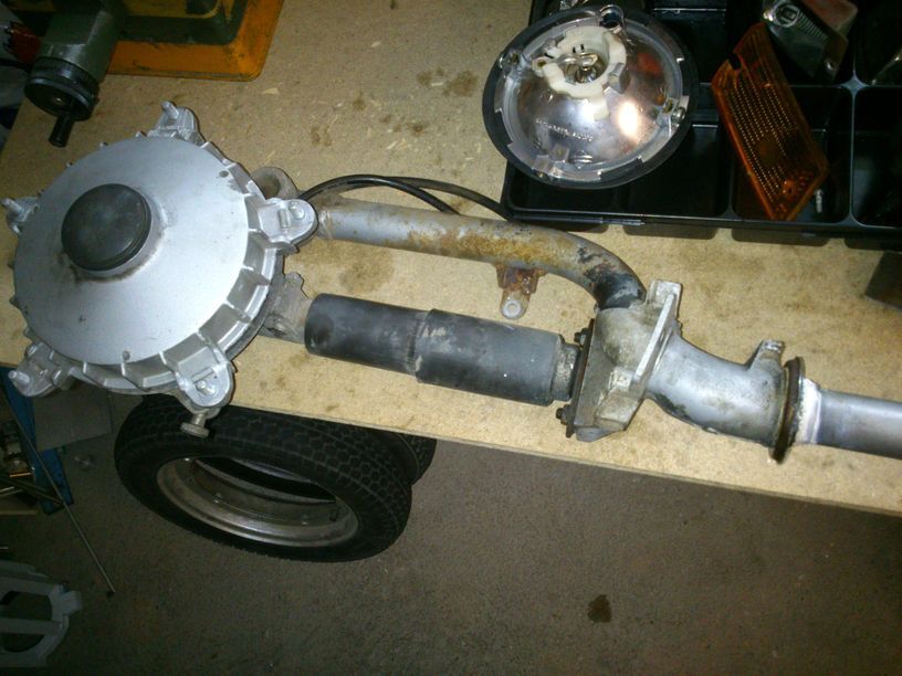

    So habe jetzt die Gabel fertig aufgearbeitet. Neues Fett, und alles sauber gemacht. Jetzt mach ich mich mal an die Reifen, sogar die Schläuche sind hier verrostet. Naja, erstmal entrosten und dann mit Rostumwandler drauf. Nach dem Lackieren gibt es neue Bilder.
    Nächste Woche gehts ans lackieren der ersten Teile, ich habe mich jetzt für Dupli Color Platinum entschieden. Einfach mal Erfahrungen machen dann sehen wir weiter. Obendrauf soll dann ein 2k Klarlack drauf.

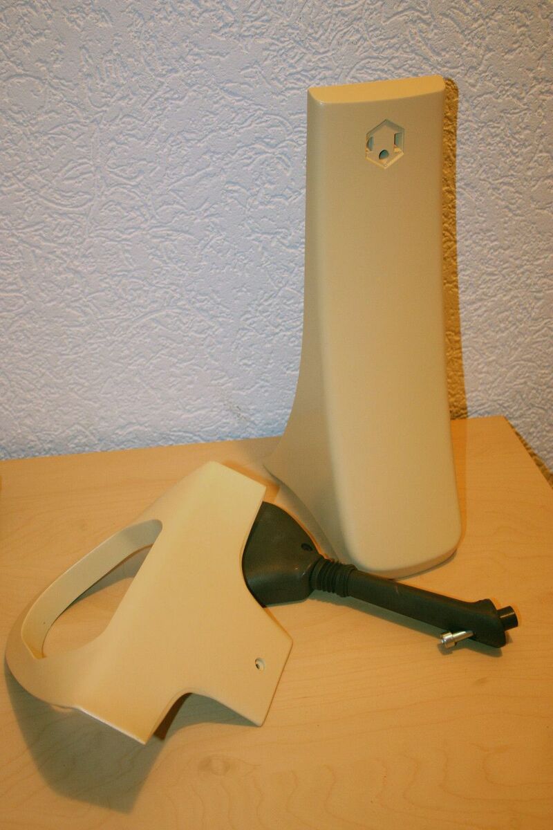

    wollte kurz mal ein Update schreiben. Habe es nicht lassen können und heute mal ein paar Testlackierungen gemacht. Vorweg, wie man sehen kann habe ich mich für Creme entschieden. Warum? Nun edliche Teile wie Spiegel, Sitzbank, Fussmatte, Kantenschutz, all diese Teile sind in einem Farbton wie auf dem unteren Bild zu sehen.
    Da ich jetzt hier kein Geld ausgeben wollte, eine andere Farbe dieser Teile hätte mir mehr zugesagt, musste eine Farbe her die zu diesen Anbauteilen passt. Ich finde nach den ersten Test ist die Wahl nicht schlecht ausgefallen. Wenn die Teile noch mit Klarlack überzogen sind sollte es richtig gut aussehen. So hoffe ich zumindest :)
