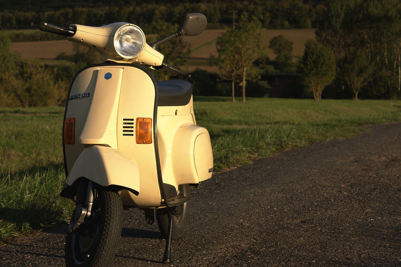

    • September 27, 2015 at 19:40

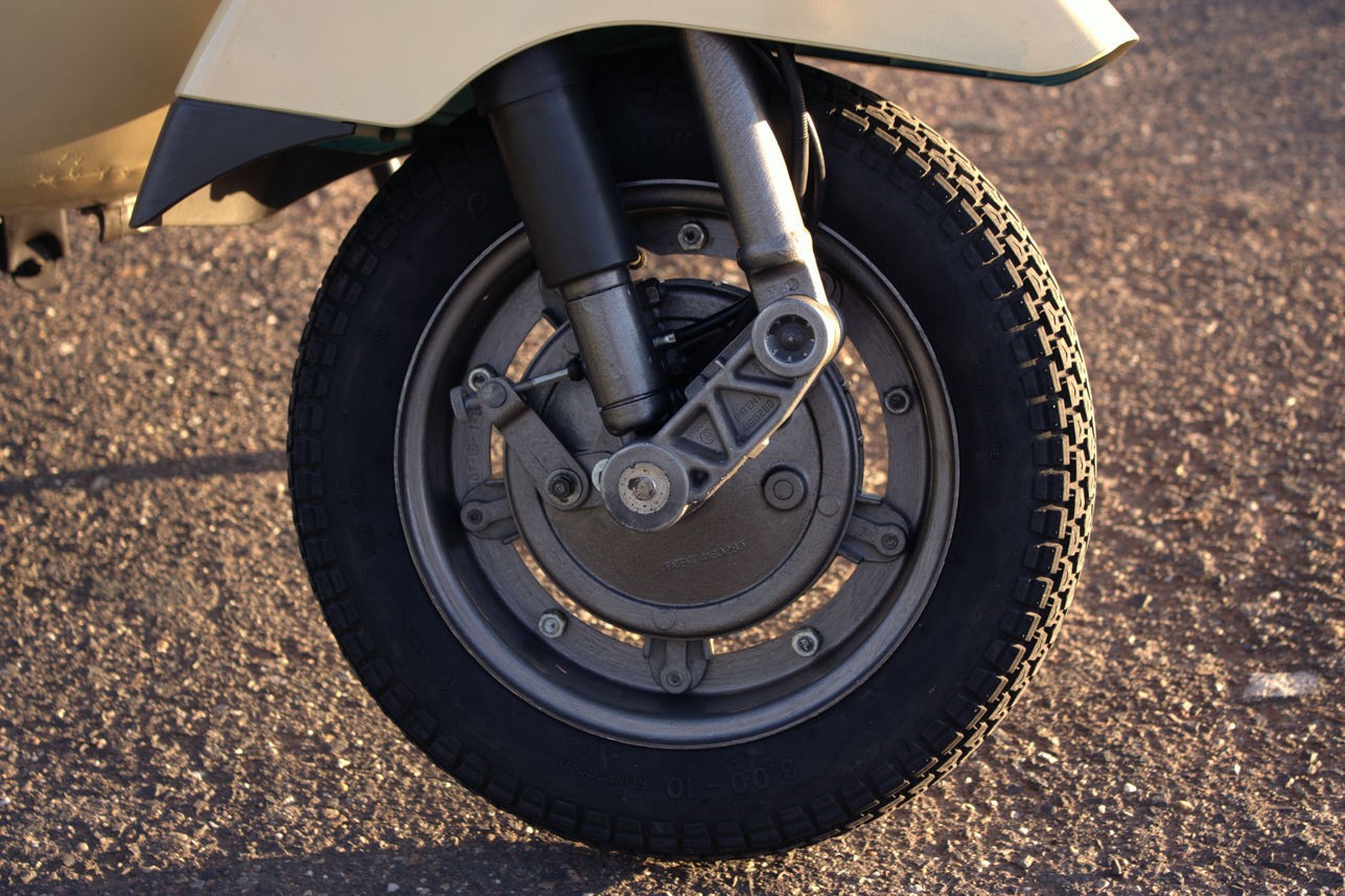

    • #113
    So, das wars mit dem heutigen Beitrag sehe ich das Projekt als abgeschlossen.
    Ein paar Kleinigkeiten muss ich noch abstellen aber das ist kein Thema.
    Hier jetzt die Fotos mit einem vorher nachher Vergleich.
    Giuseppe

    • September 29, 2015 at 12:31
    • #115
    Schaut richtig gut aus. Fußmatten würde ich entfernen und Tritleisten drauf machen belastet nicht so den Lack und das Wasser kann besser abfließen falls man doch mal in regen kommt.
  • Gui
    393
    74
    PK 50 XL 2
    • September 29, 2015 at 23:27
    • #116
    Ja, wollte ich. Aber das Blech hat löcher für die Matte. Wenn ich Leisten hingemacht hätte, hätte ich vorher die Löche zu schweißen müssen. Das war mir zu viel Arbeit.
