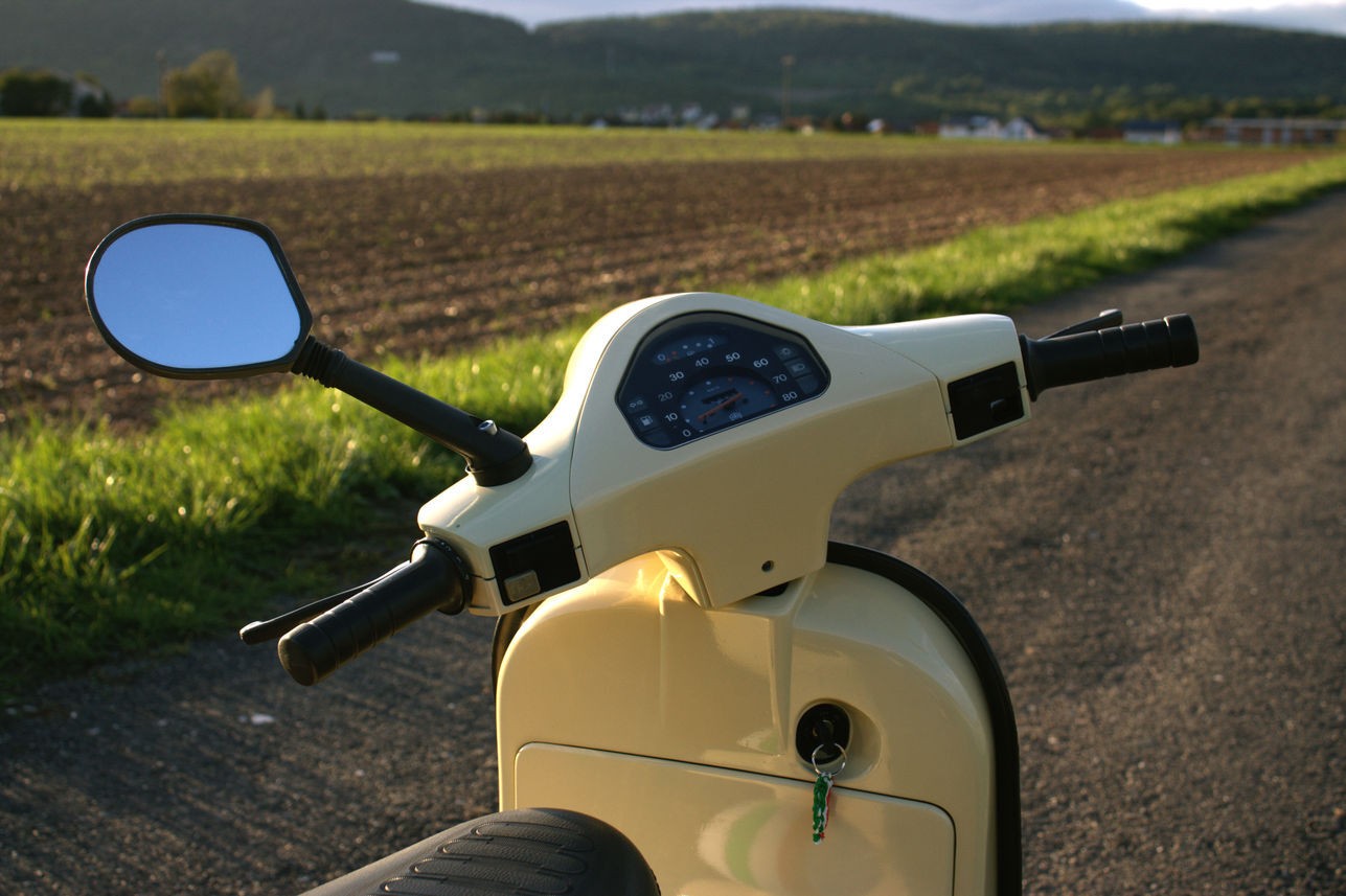

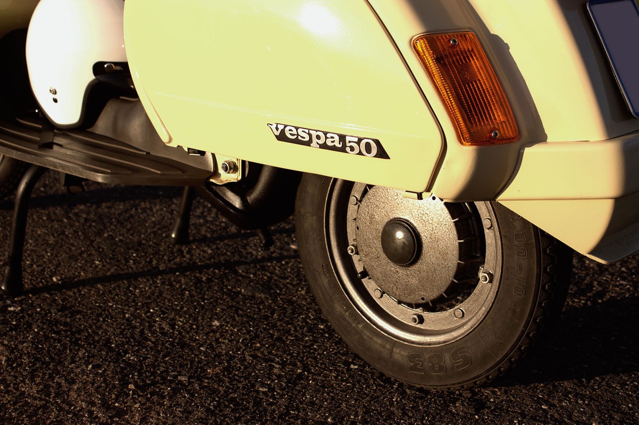

    So, das wars mit dem heutigen Beitrag sehe ich das Projekt als abgeschlossen.
    Ein paar Kleinigkeiten muss ich noch abstellen aber das ist kein Thema.
    Hier jetzt die Fotos mit einem vorher nachher Vergleich.

    Schaut richtig gut aus. Fußmatten würde ich entfernen und Tritleisten drauf machen belastet nicht so den Lack und das Wasser kann besser abfließen falls man doch mal in regen kommt.

    Ja, wollte ich. Aber das Blech hat löcher für die Matte. Wenn ich Leisten hingemacht hätte, hätte ich vorher die Löche zu schweißen müssen. Das war mir zu viel Arbeit.
