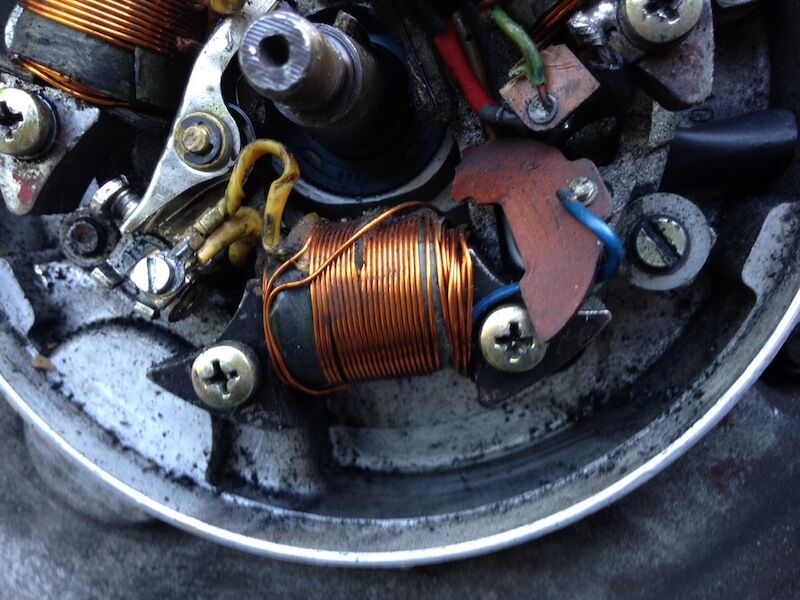

    Schönen Sonntag allerseits,
    ich hatte letztens einen sehr ärgerlichen "Unfall". Meiner Mitfahrerin wurde der Pulli in das Lüfterrad gezogen, was wiederum dazu geführt hat, dass der Gummipropfen durch das Langloch gedrückt wurde und dann im Inneren quasi die ganze Zündgrundplatte zerstört hat. Jedenfalls sieht da alles etwas in Mitleidenschaft gezogen aus. Siehe Bilder.
    Problem ist primär, dass ich keinen Zündfunken mehr habe. Meine Vermutung ist, dass die Spulen was abgekriegt haben. Bei der unten links sind die Windungen nicht mehr korrekt aufgewickelt und fast alle Plastikwände die rechts/links der Spulen sein sollten sind abgebrochen.
    Ich hätte gerne ne Einschätzung, aber wahrscheinlich heißt das Spulen/ganze Platte tauschen?
    Danke!
    … beim Hochladen der Bilder klappt was nicht. Muss ich später nachreichen!

    Spulen kannst du tauschen, ist allerdings eine nervige Arbeit.

    kommt jetzt drauf an, was es Dir an der Zündung alles zusammen gehaut hat und welche Grundplatte es ist. Ich habe da gerne die Teile von den Nachbauzündungen 1:1 auf die alte Zündgrundplatte umgebaut und denn Kondensator und Unterbrecher gegen original Effe Ersatzteile getauscht.
    Das hat in der Regel ganz gut funktioniert und war halbwegs Kosten neutral. Die Teile einzeln in neu, gehen leider ins Geld und sind auch mit einem
    Arbeitsaufwand verbunden, da könntest Dir überlegen, ob du nicht die "neu aufgebauten" Originalzündungen vom SIP probierst (€150).
    ..oder halt generell nach einer intakten gebrauchten suchen, aber auch auch dort ist in der Regel eigentlich immer noch was zum tauschen und
    wenn es auch nur die Kabeln oder Kondensator und Unterbrecher ist.
    .....wäre trotzdem ganz gut, wenn du es schaffen würdest, ein Foto rein zu stellen, dann wäre die Beurteilung ein wenig leichter

    So, vielen Dank schonmal für die ganzen Munkeleien. Es war ne Art Strickjacke und auch mir ein Rätsel, wie das passieren könnte, da ich mit beiden Abdeckungen fahre. Ein Hoch auf die Aerodynamik…
    Versicherung wurde schon konsultiert aber diese übernimmt offenbar keine KFZ-Schäden. Hat mich gewundert aber bin noch nicht dazu gekommen, das eingehend zu prüfen.
    Hier jedenfalls schonmal zwei Bilder

    ....tauschen, da sind alle Spulenkörper und Anschlüsse beleidigt bzw. sichtbare Kabelbeschädigungen hast auch noch
    beim Unterbrecher und Kondensator.
    Neuaufbau würde ich mir allerdings überlegen, da da die Summe der Einzelteile in Richtung € 100+ geht ...
    ich habe früher ganz gerne die "billige" Nachbauplatte vom Handa genommen und die Spulen inkl. Verkabelung 1:1 auf die Originalplatte
    umgeschraubt (Kondensator und Unterbrecher aber von Effe verwendet)...Kosten der Platte knapp € 40 + ca. € 20 f. die Effe Teile.
    Funktionierte bei mir einwandfrei (es gab aber auch gegenteilige Ansichten.....Stichwort Handa im Netz)...momentan scheinen seine
    Verkaufsaktivitäten eh zu ruhen..
    bzw halt eine günstige gebrauchte und die ggf. auf Vordermann bringen (neue Verkabelung, Kondensator, Unterbrecher
    und Schmierfilz neu)
    wenn Geld eher sekundär, SIP bietet seit geraumer Zeit überholte Originalplatten an...
    die habe ich vor Kurzem einmal bei einem Roller verbaut und funktioniert auch ohne Probleme (allerdings € 165)
    erwähnenswert wäre allerdings auch, dass so mancher nach einem Spulentausch gerne mal mit Überspannung an einzelnen
    Lampen zu kämpfen hat (meistens Hauptscheinwerfer)und es ihm permanent Lampen schießt , da wäre dann
    ggf. noch ein Spannungsbegrenzer im anfälligen Lichtkreis von Nöten.
    ..oder halt, der etwas Kosten intensivere Umbau auf elektronische 6 oder 12 Volt Zündungsanlagen für kleinen Konus

    Das ist ne klare Antwort… Danke auf jeden Fall - dann werde ich mich wohl demnächst mal an die Arbeit machen...
