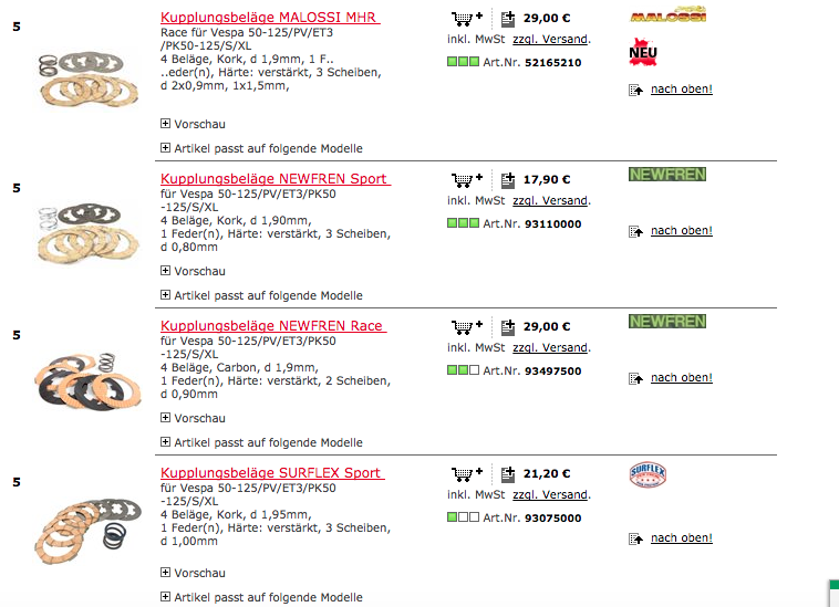

    Lohnt es sich gleich eines dieser Komplett-sets von SIP bzw. scooter center einzubauen? oder reicht es vll auch schon wenn ich die Scheiben etwas anraue und ne neue Feder einbau?
    http://www.scooter-center.com/de/product/3010003/Kupplungsbelaege+VESPA+Smallframe+V50+V90+SS50+SS90+PV125+ET3+PK50+PK80+PK50+S+PK80+S+PK125+S+PK50+XL+PK80+XL+PK125+XL+ETS+PK50+HP+PK50+SS+4+Scheiben+inkl+Feder+und+Stahlscheiben?meta=?cat=C_V_VMB1T&catmatch=CAT_ANTRIEB_KUPPLUNGSBELAG
  • Svensen
    182
    7,277
    1,410
    24937 Flensburg, Deutschland
    Flensburger RC
    • June 16, 2015 at 11:59
    Wenn jetzt schon die Beläge durchrutschen, dann auf jeden Fall auch die Scheiben mit erneuert... Ausser du hast Lust das Ganze in 2 Wochen nochmal zu machen ;)
    • June 16, 2015 at 12:54
    Eben. Wenn schon denn schon. Also gleich auch neue Stahlscheiben rein. Kostet doch fast nix.
