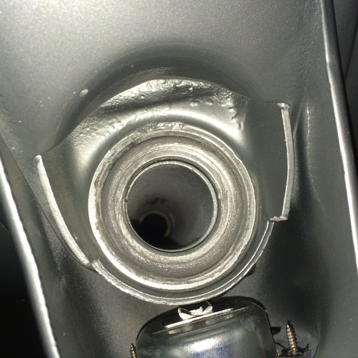

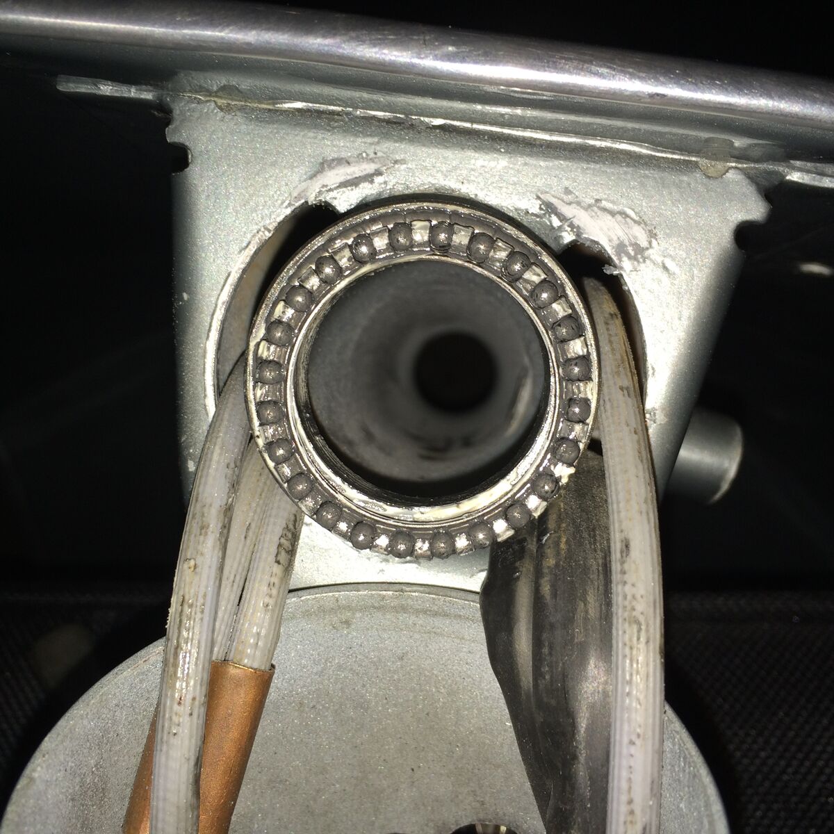

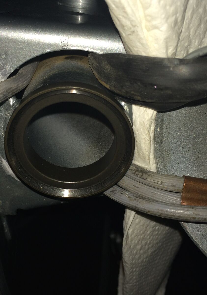

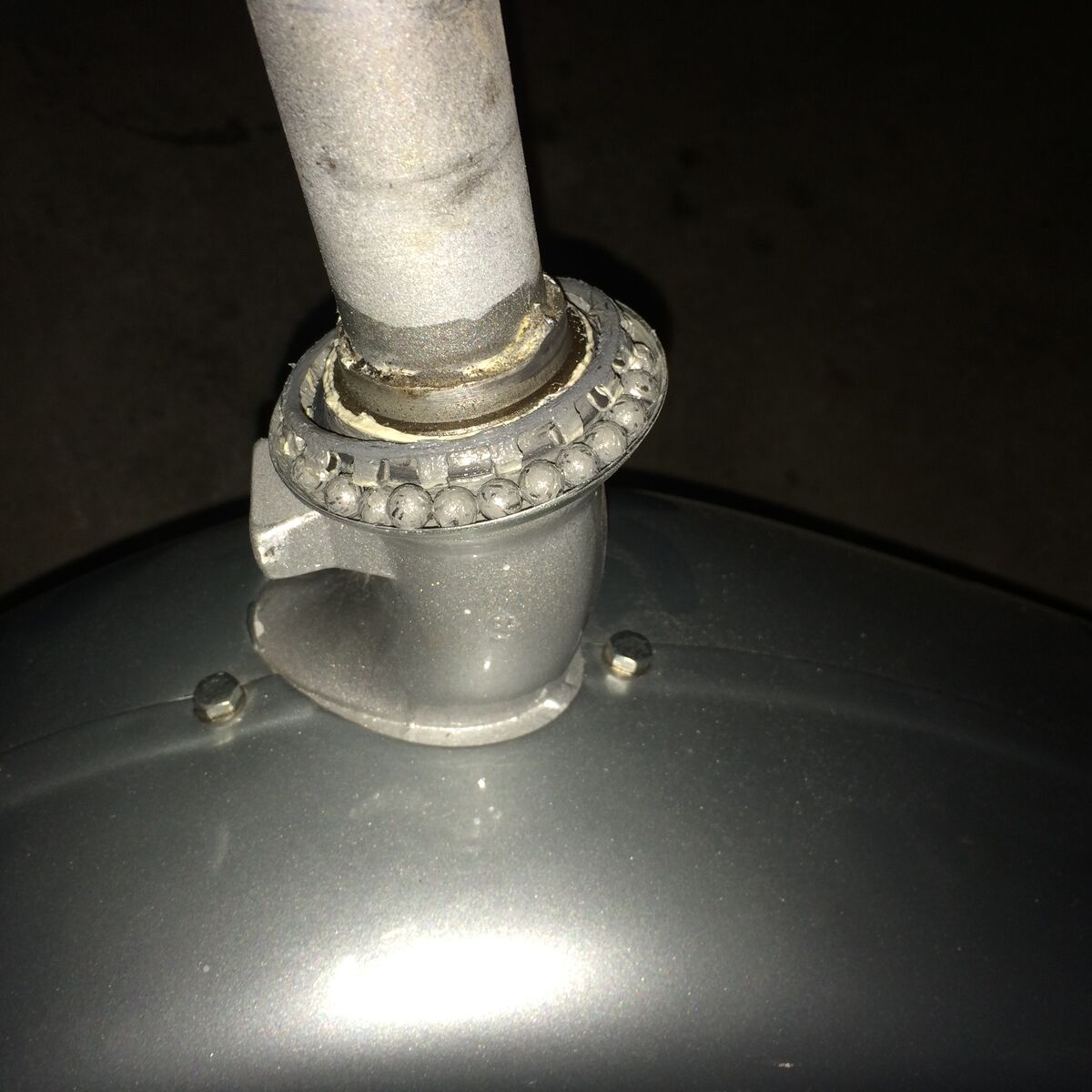

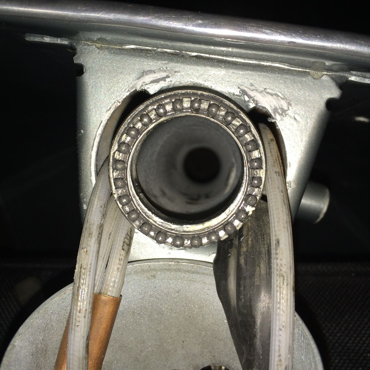

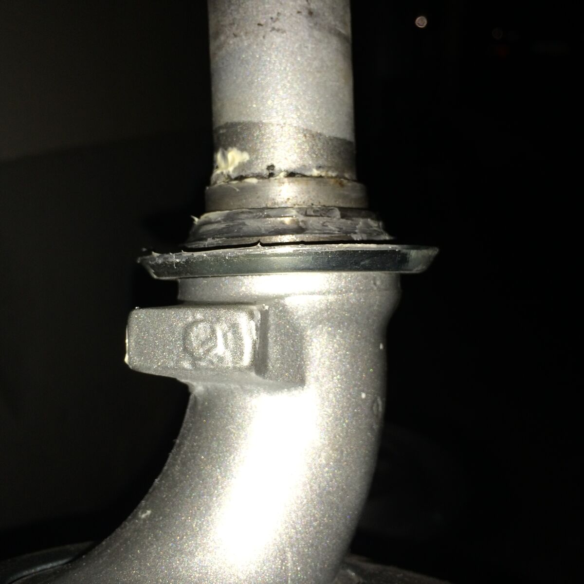

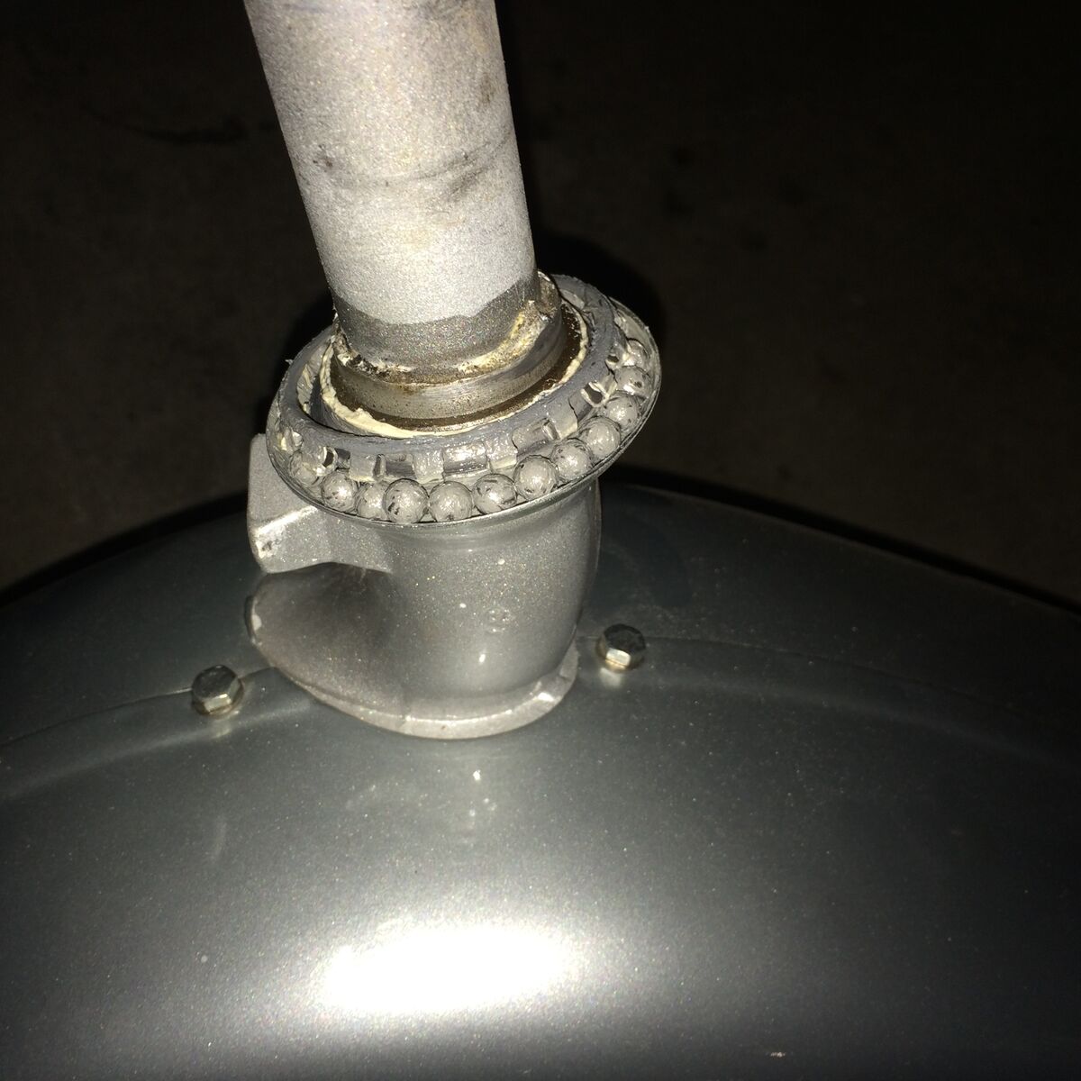

    Hallo Vespa Gemeinde,
    meine V50 hatte im unteren Bereich der Gabel mächtig spiel habe erst versucht die Gabel etwas nachstellen weil mir das obere Lager noch in Ordnung schien.
    Allerdings nichts gebracht die Gabel ausgebaut und das untere Lager sehr ihr ja auf den Fotos X( an der Gabel habe ich bereits alles entfernt wollte euch mal fragen wie man die untere Lagerschale bzw auch die obere rausbekommt oder ist das gar nicht zwingend notwendig die bei jedem Lagerwechsel mit auszutauschen?

    habe beide kompletten Lagersätze schon bestellt so das sie nicht allzu lange in diesem zustand bleibt :D

    Generell am besten mit Wärme (Lötlampe/Heissluftföhn) und Kriechöl/WD40 ect. arbeiten.
    In dem Fall wohl eher schlecht da du dir damit die Lackierung versauen kannst, sich das Blech verziehen kann usw.
    Also dann lieber die Hammer-Austreiber/Dorn Methode.Habe zusätzlich bei mir für die Lagerschalen im Rahmen eine lange Stange 15 er Rundstahl benutzt.
    Wenn du ein wenig Plan von Lagern hast und beurteilen kannst ob die Lagerschalen noch gut sind, kannst du sie auch drin lassen.

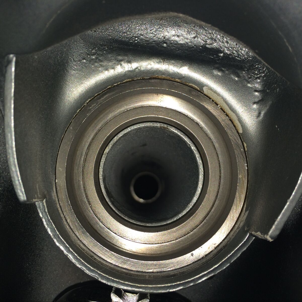

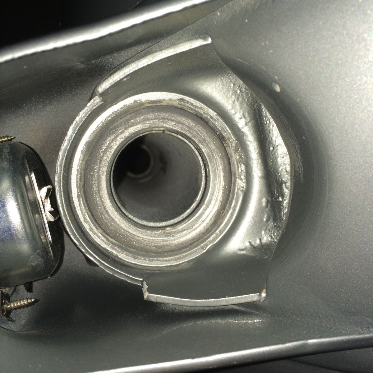

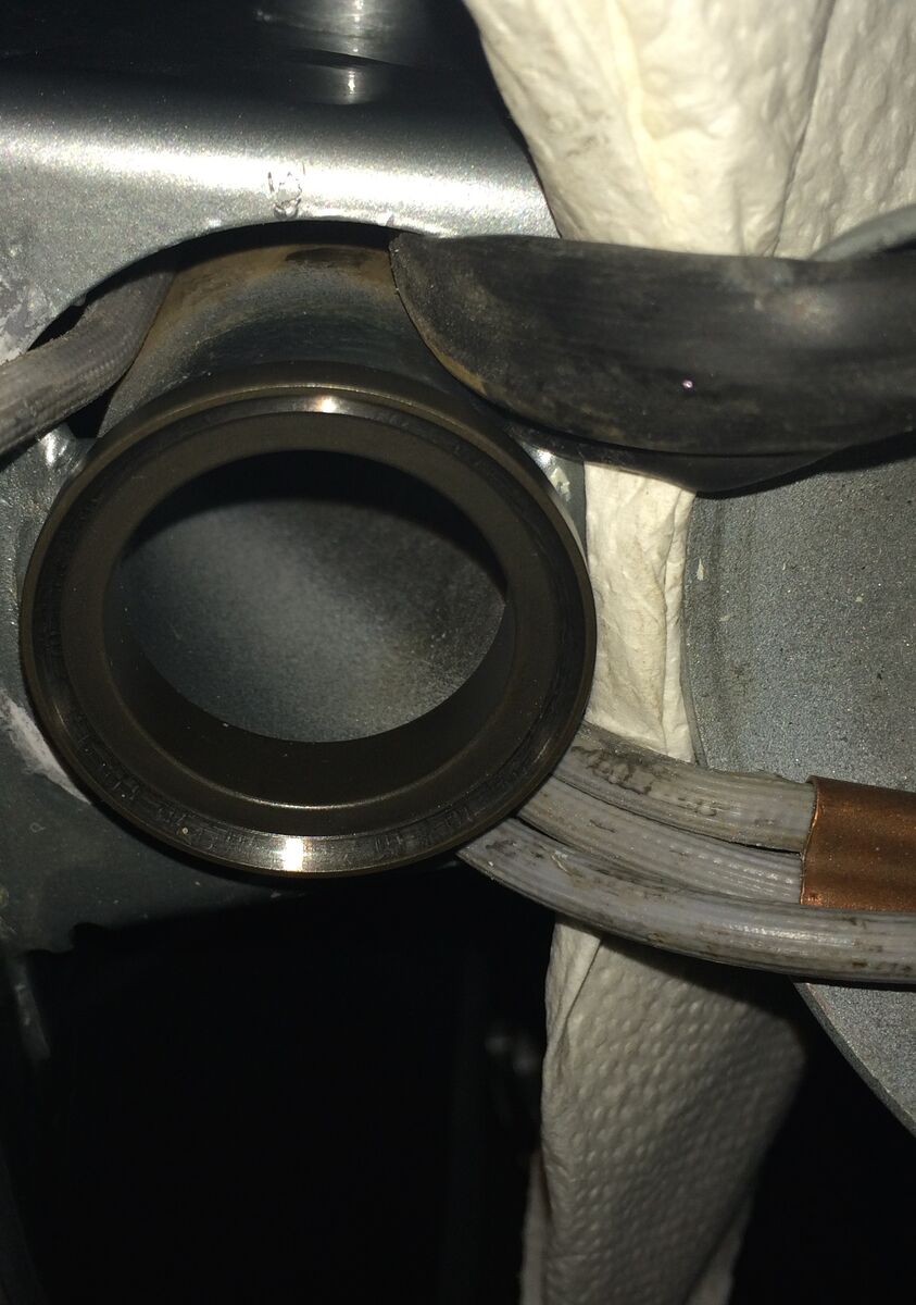

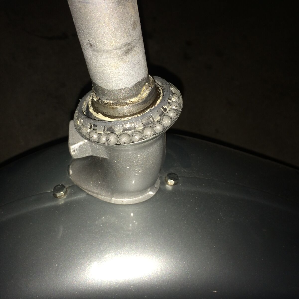

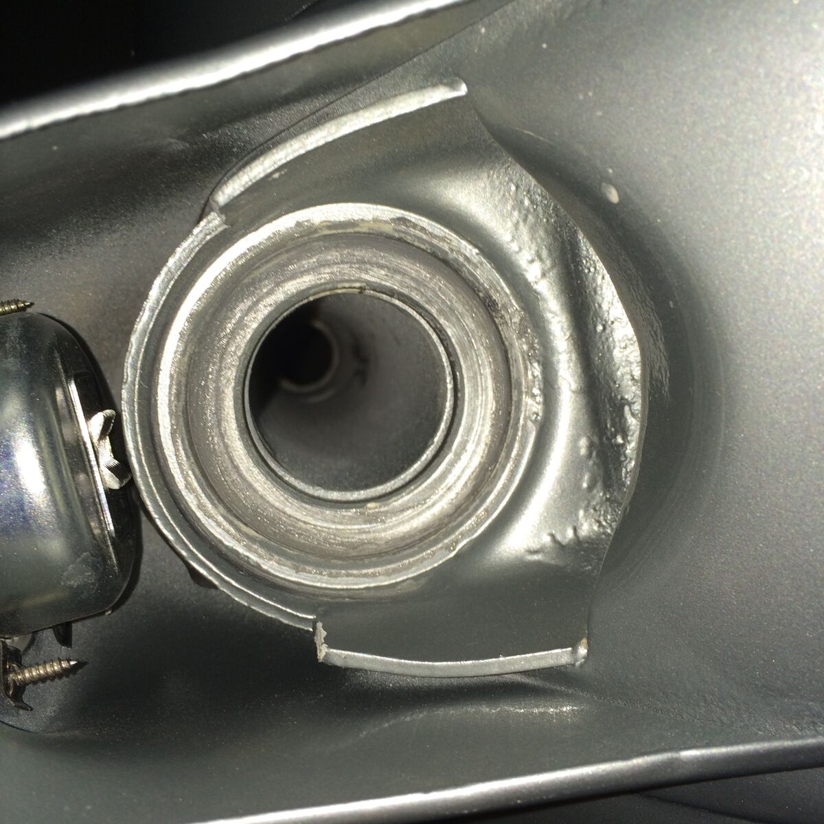

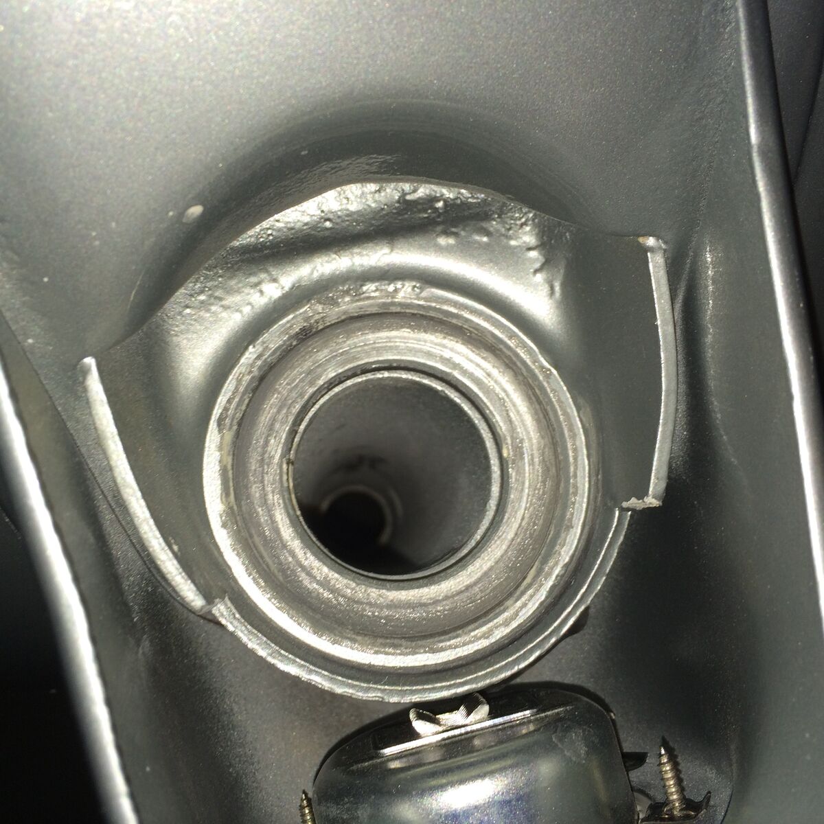

    Ich brauche nochmal einen Rat da es eine Ewigkeit her ist das ich Lenkkopflager bei einer Vespa gewechselt habe.
    Ich habe mich anhand der alten Lager orientiert wie rum die eingelegt werden und den Fotos zufolge zeigt das untere Lager mit den Kugeln nach unten sowie das obere nach oben.Weiss jemand mit Sicherheit von euch ob das so auch korrekt ist?
    Viellicht wurde das ja vom Vorbesitzer falsch eingebaut zumal die Vespa erst vor kurzer Zeit neu aufgebaut wurde und ich mich halt wunder weshalb da schon das Lager hinüber ist(ok ausser nicht richtig angezogen).
    Dann nochmal ein Foto der unteren Lagerschale meint ihr die sieht noch ok aus?Also Rillen ect sind nicht fühlbar oder sichtbar das am Rand ist Lack...ok wenn man die einfach austauschen könnte...klar...aber wäre mir halt nicht unrecht mir das raus und reinmachen zu ersparen...ausser wenn notwendig.

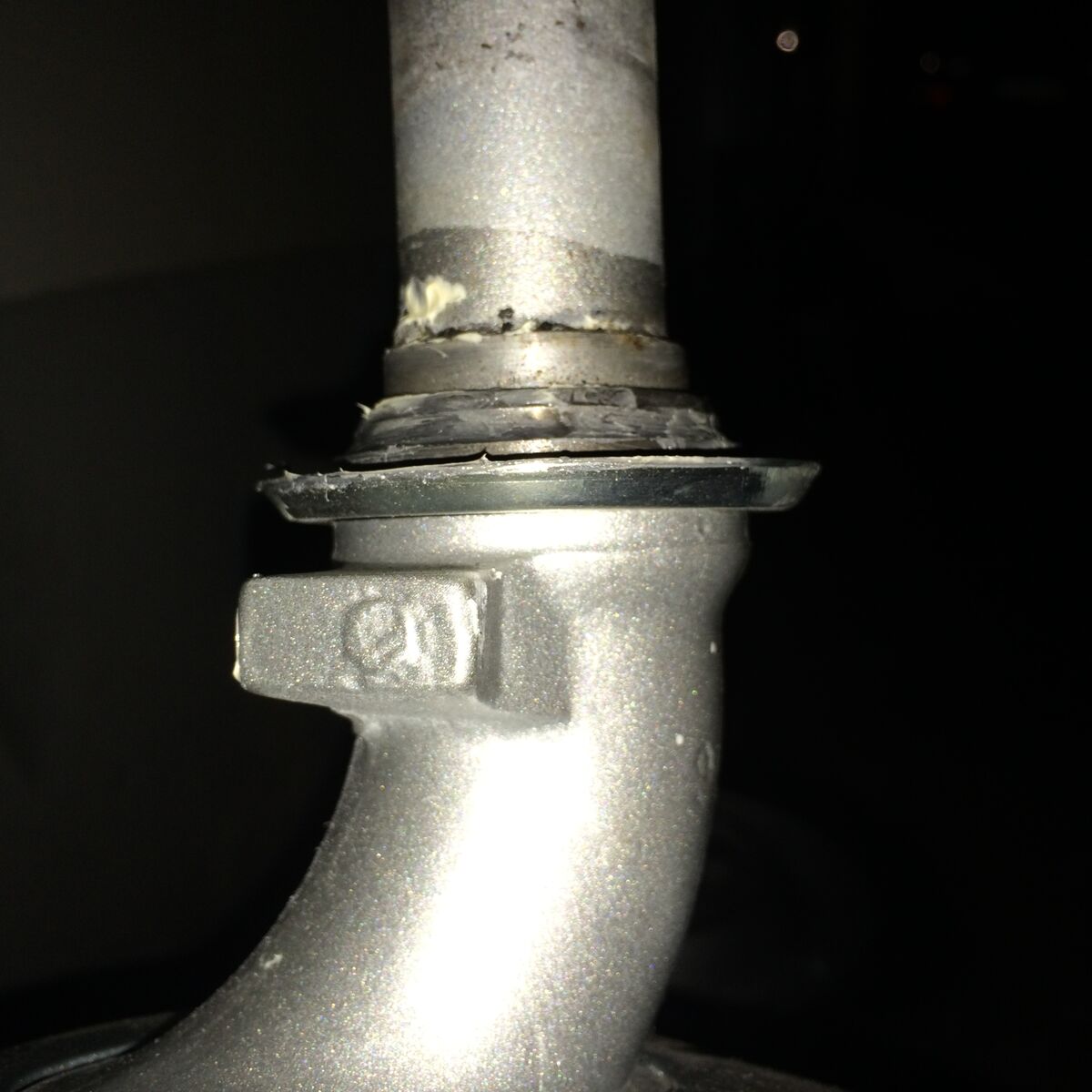

    Die Ware ist heute geliefert worden und habe auch gleich mit einem Teil der Montage begonnen also den unteren Lagerring habe ich relativ leicht mit einem dicken Schlitzschrauben abgehebelt die Staubfängerschale geht dabei allerdings drauf man sollte das nur machen wenn man den kompletten Lagersatz neu macht.Den neuen Lagerring der auf der Gabel sitzt habe ich in den Backofen..lach...hatte die Gabel mit auf den Balkon genommen und der geht auch sehr leicht wieder drauf.Die Lager kann man auch nicht falsch aufsetzen tut man das schleifen die sofort also denke ich das in meinem Fall das untere lediglich komplett verbogen ist...ok nun habe ich mir die Lagerschalen an der Karosse nochmal angesehen bzw mit den neuen verglichen und man sieht schon einen unterschied der Abnutzung von daher werde ich auch diese tauschen und möchte mir bei Sip die Schlagdörner für den Ausbau beider sowie einen Einzieher für beide hat da jemand schon eine Erfahrung mit dem Werkzeug?oder wäre das eher "rausgeschmissen"...ok ich habe eigentlich vor mir Stück für Stück das komplette Vespa Werkzeug zuzulegen zumal ich mir noch eine weitere Vespa zulegen möchte und auch falls mal jemand aus meiner Gegend Hilfe braucht oder kein passendes Werkzeug hat ;)

    Spezialwerkzeug halte ich für die Geschichte auch für unnötig. Zumal die 65 Euro für den Abzieher und 22 Euro für ein Stück Rundeisen haben wollen :huh: Das Lösen der unteren Schale am Rahmen klappt wie von Blechnase beschrieben gut mit einem langem Rohr/Rundeisen/Holzstiel etc. was durch die Gabel passt und bedachtem Schlagen von oben. Ist zwar schon ein bisschen her und war auch bei einer Cosa, aber der Ausbau ist gleich und ich kann ich an keine gravierenden Schwierigkeiten beim Lösen der anderen Schalen erinnern. Wenn du dir eh ne zweite holen willst hast du schon mal 87 euro dafür gespart, theoretisch ;)

    Aber überlegs dir ,die untere Schale zu ersetzen, wenn die noch gut ist, laß sie drin. Die neue Schale in den richtigen Sitz zu bekommen, ist nicht so einfach, die Passung ist recht eng und die Schale verkantet sich leicht und dann geht nix mehr. Eventuell mit Kälte arbeiten, also Lagerschale in die Gefriertruhe und dann schnell am Rand reinklopfen , aber einfach wirds nicht nach meiner Erfahrung.

    Raus bekommt man die auch gut mit einer dicken Gewindestange und entsprechender Karosseriescheibe und 2 Muttern. Der Einbau der großen Lagerschale ist ein wenig Tüftelei, da wie schon beschrieben, die Schale gerne verkanntet. Wenn man nicht zu grobmotorig veranlagt ist , geht das einsetzen auch sehr gut mit Hammer und breitem Durchschlag. Dabei natürlich nur außerhalb der Kugellaufbahn klopfen und in kleinen Schritten, das die Schale nicht zu starten verkantet. An Klang des Schlages hört man dann schon, ob die Schale ganz drin ist oder nicht.

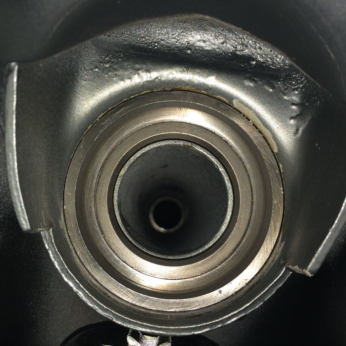

    bei Vergleich sieht man die Abnutzung der alten Lagerschale deutlich habe die neue nun eingebaut.
    Der Abzieher untere Lagerschale unteres Lager ist wirklich unnötig habe diese wie schon erwähnt mit einem Schraubenzieher entfernt. Zum entfernen der Schalen am Rahmen habe ich nun wie ihr gesagt habt eine Stange benutzt die an der unteren Seite etwas abgekantet ist das funktioniert sehr einfach und ist eigentlich für jeden machbar.
    Für die Montage habe ich letztendlich doch das Werkzeug von Sip für 42 Euro gekauft zumal ich besorgt war das sich die des öfteren verkantet ich die wieder entfernen und letztendlich vielleicht nochmal eine kaufen muss :S
    Mit dem Werkzeug waren die Schalen in 2 Minuten drin ^^
