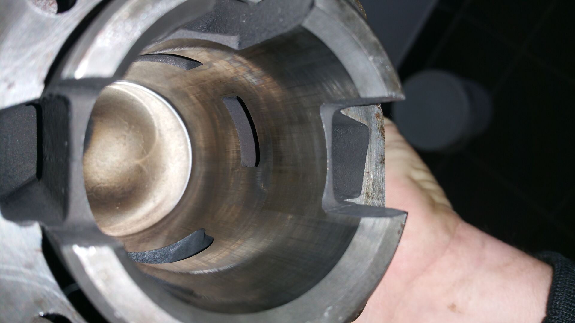

  • meine vespa spingt einfach nicht mehr an und davor hat sie kein gas angenommen und zündaussetzer gehabt. habe mittlerweile eine neue Zündgrundplatte Elektronikzentrale neue zündkerze und neue wellendichtringe verbaut der zylinder hat keine schäden und der kolben ist neu. wenn ich die zündung auf den frühesten punkt stell hat sie ab und zu eine fehlzündung mehr nicht weis einfach nicht mehr weiter.

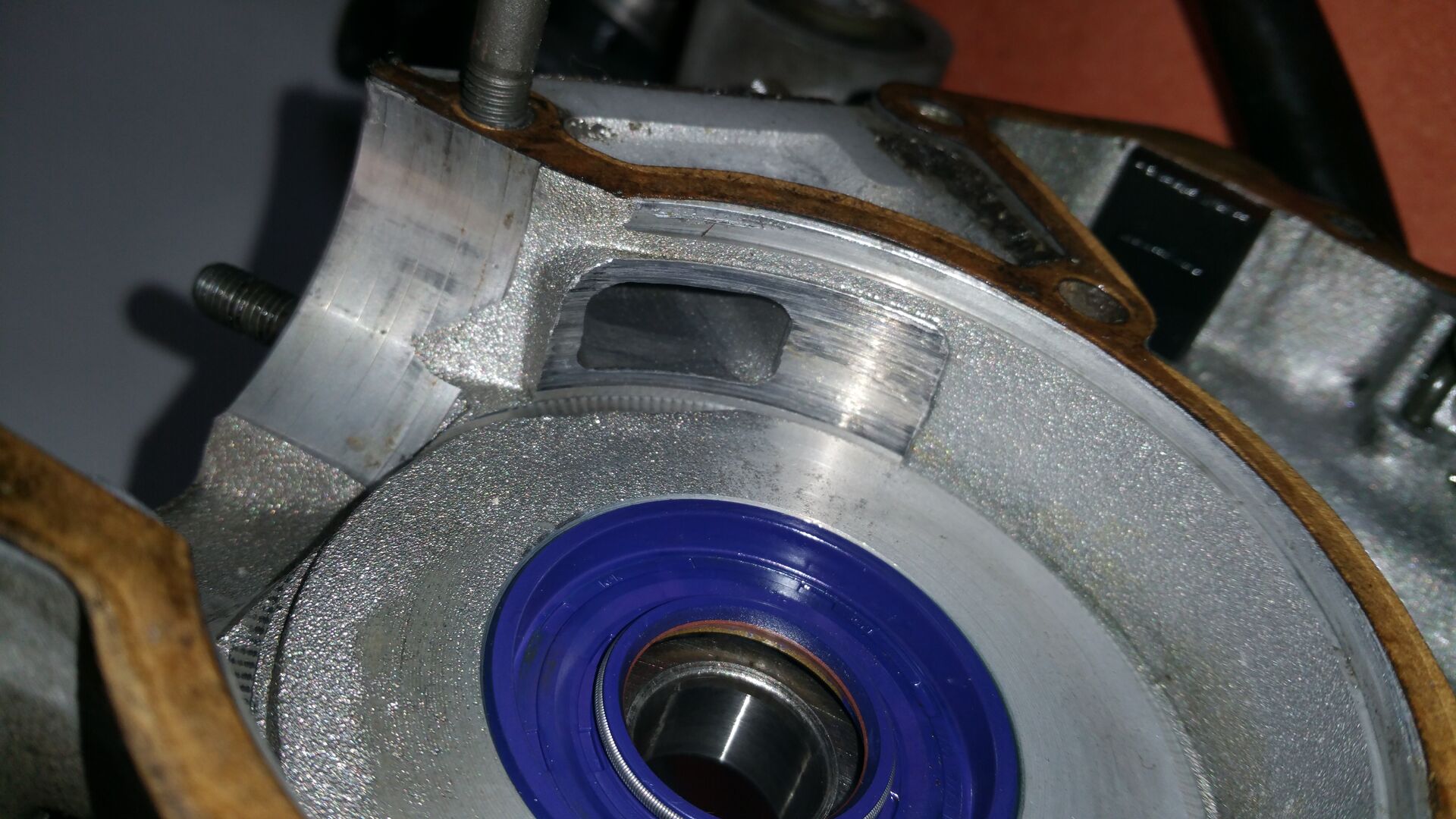

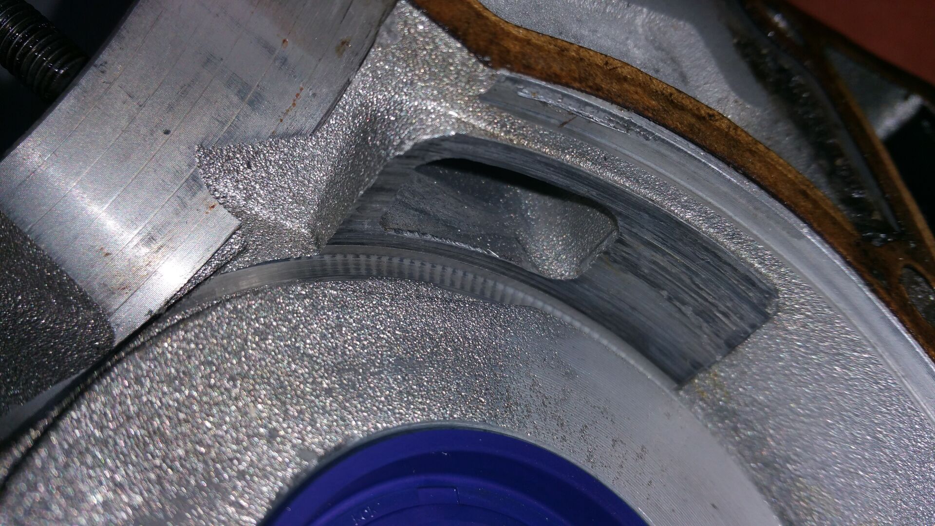

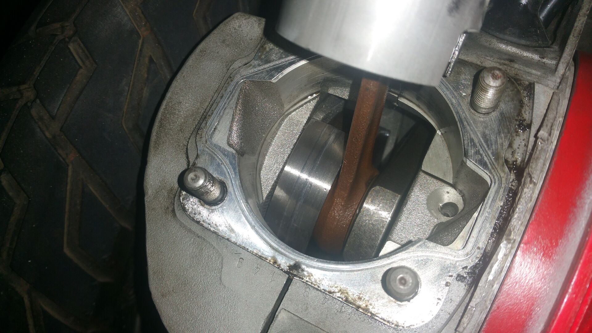

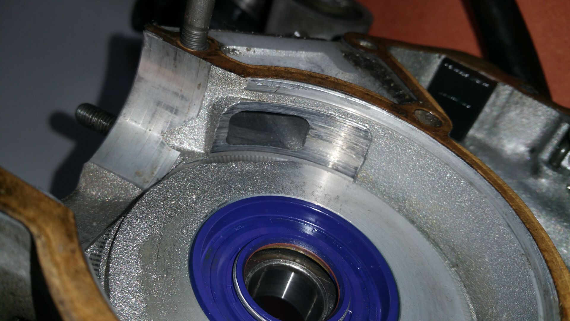

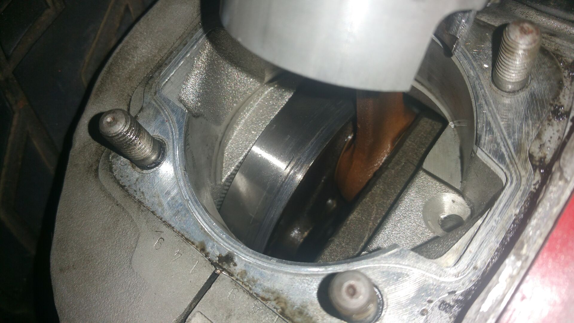

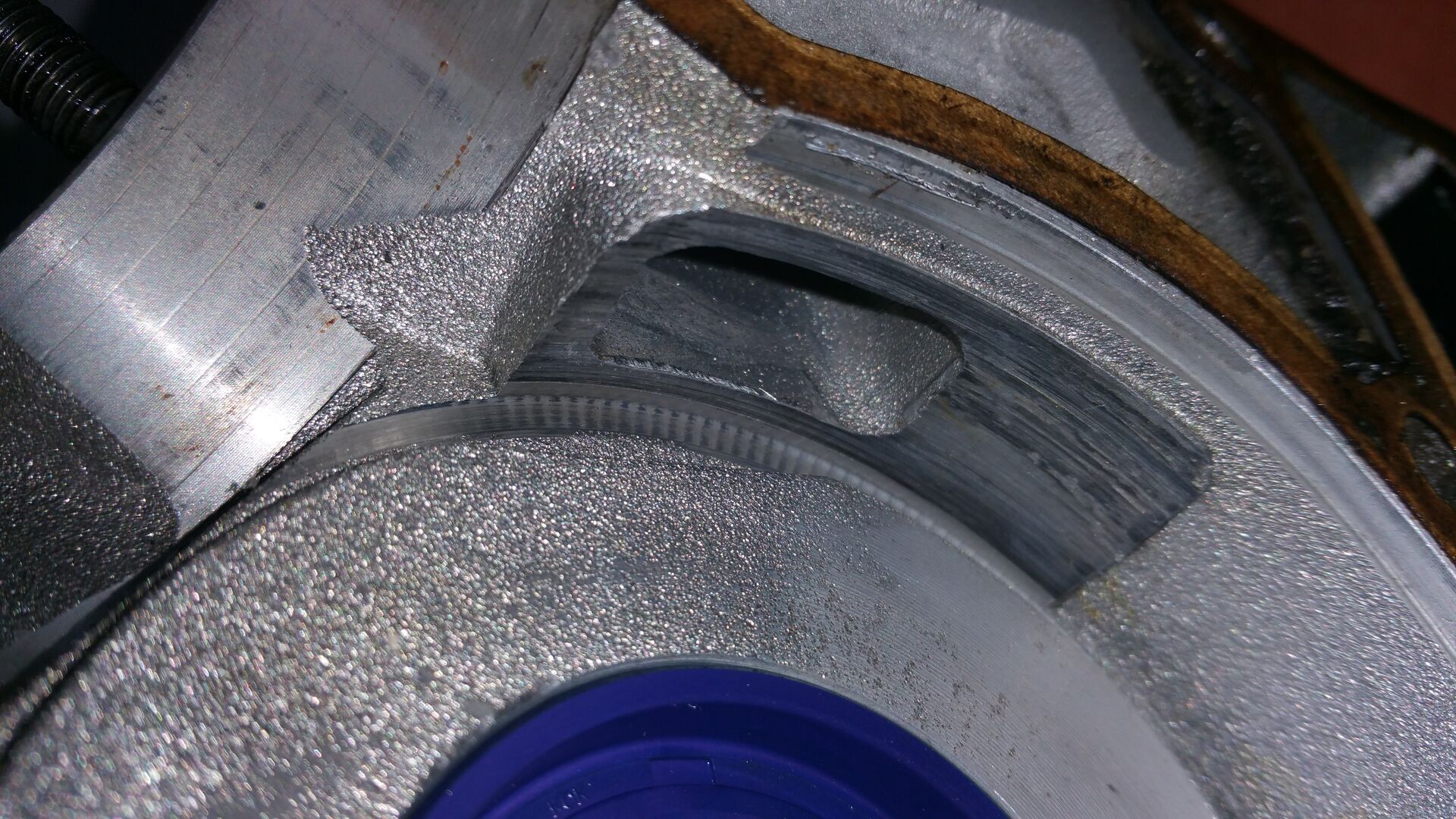

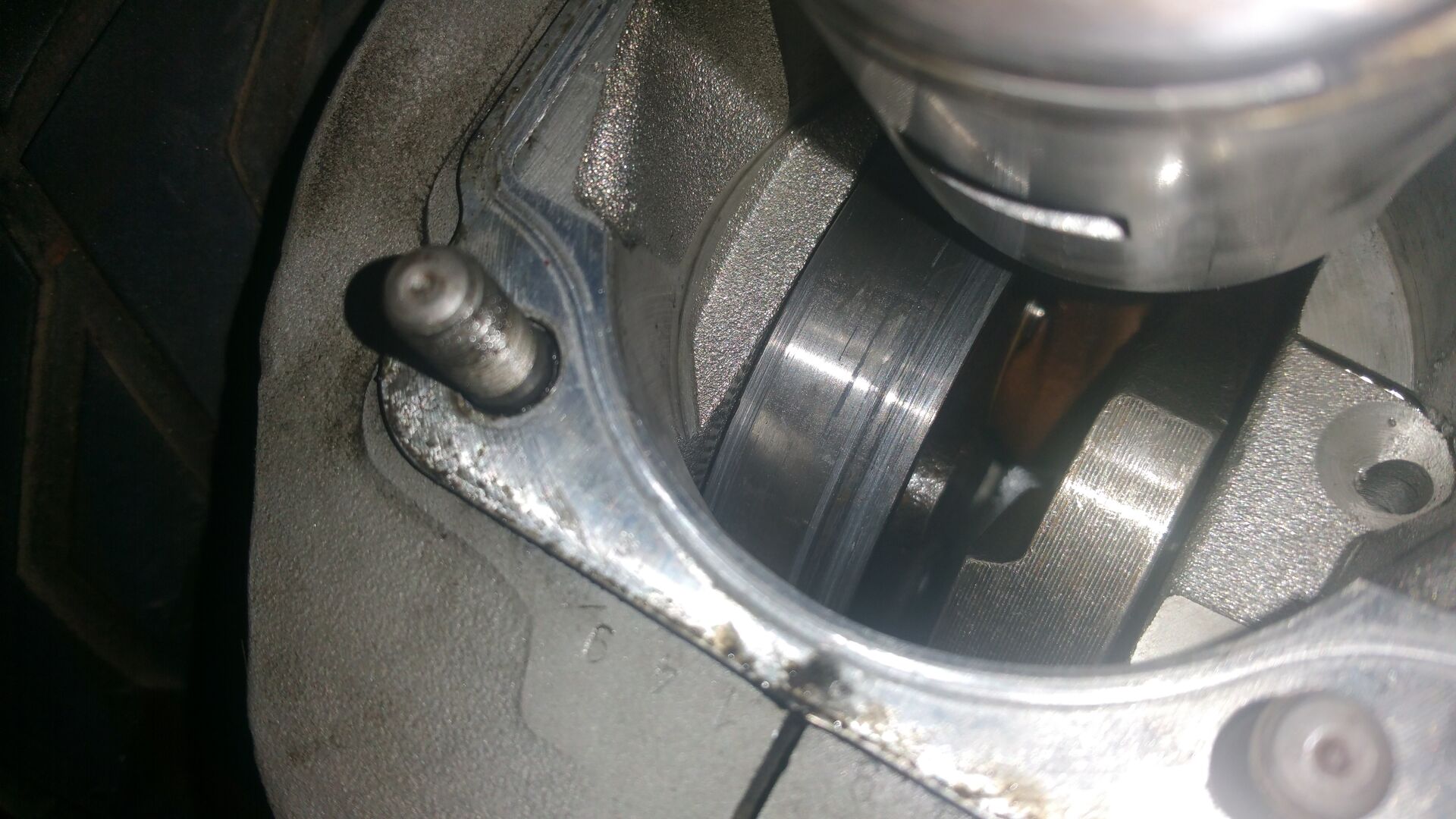

  • Wie sieht der Drehschieber aus ?
  • Brauchst nicht komplett zerlegen , Zylinder runter reicht , dann die Kurbelwelle passend drehen dann kannste reingucken ...
  • Zündung auch richtig abgeblitzt? Nicht, dass der ZZP jetzt "irgendwo" liegt. CDI in Ordnung?
  • Naja von Kolben richtigrum drin ? Da gehe ich mal von aus , oder ?
  • der kolben ist richtig rum pfeil zeigt zum auslass der drehschieber hat deutlich sichtbare und spürbare schäden. hab den zylinder um 180° gedreht wegen den auspuff. an der zündung liegt es nicht ist alles neu und ein ordentlicher funke da.
  • Bekommst du den einen ordenlichen Zündfunken? Würde die Kerze mal ausbauen, dann in den Zündkerzenstecker stecken. Die Kerze an den Zylinderkopf halten und Kicken. (Achtung: Wenn du die Kerze jetzt an keinen Metalischen gegenstand anlegst bekommst du eine gewischt bei Kicken :) Dann siehst du zumindest ob du einen ordendlichen funken bekommst.

  • Ex wie jetzt ? Du hast den Zylinder um 180* Grad gedreht wg. dem Auspuff ? Hoffentlich den Kolben auch ?? ...
  • ja klar hab ich den kolben mitgedreht :) 2 linke hände hab ich ja etz auch nicht was so zweiräder angeht aber das ist der erst roller was nicht will :) wenn die makierung auf der grundplatte mit der vom motorblock fluchtet tut sich gar nix wenn ich die zündung ganz früh stell heist ganz nach link hat er ab und zu mal ne fehlzündung und mit anschieben tut sich auch nix auser ab und zu fehlzündung hab die grundplatte bestimmt schon auf 20 verschiedenen positionen gehabt .bevor ich die zündung gewechselt hab hat er fehlzündungen gehabt und ist schlächt angesprungen dann hat er kein gas angenommen wenn ich vollgas gegeben hab is der wie im standgas gelaufen 5 min ohne abzusterben hab dann die zündgrundplatte neu gekauft weil bei pickup die kabel verschmort waren. werde mir viell nen membran ass bestellen viell bringt der was kann ja sein weil i das gefühl hab das er aus dem ansaugstutzen rausbläst weil wo ich die spritze mit sprit reingesteckt hab und ordentlich angekickt hab hat es die spritze rausgedrückt

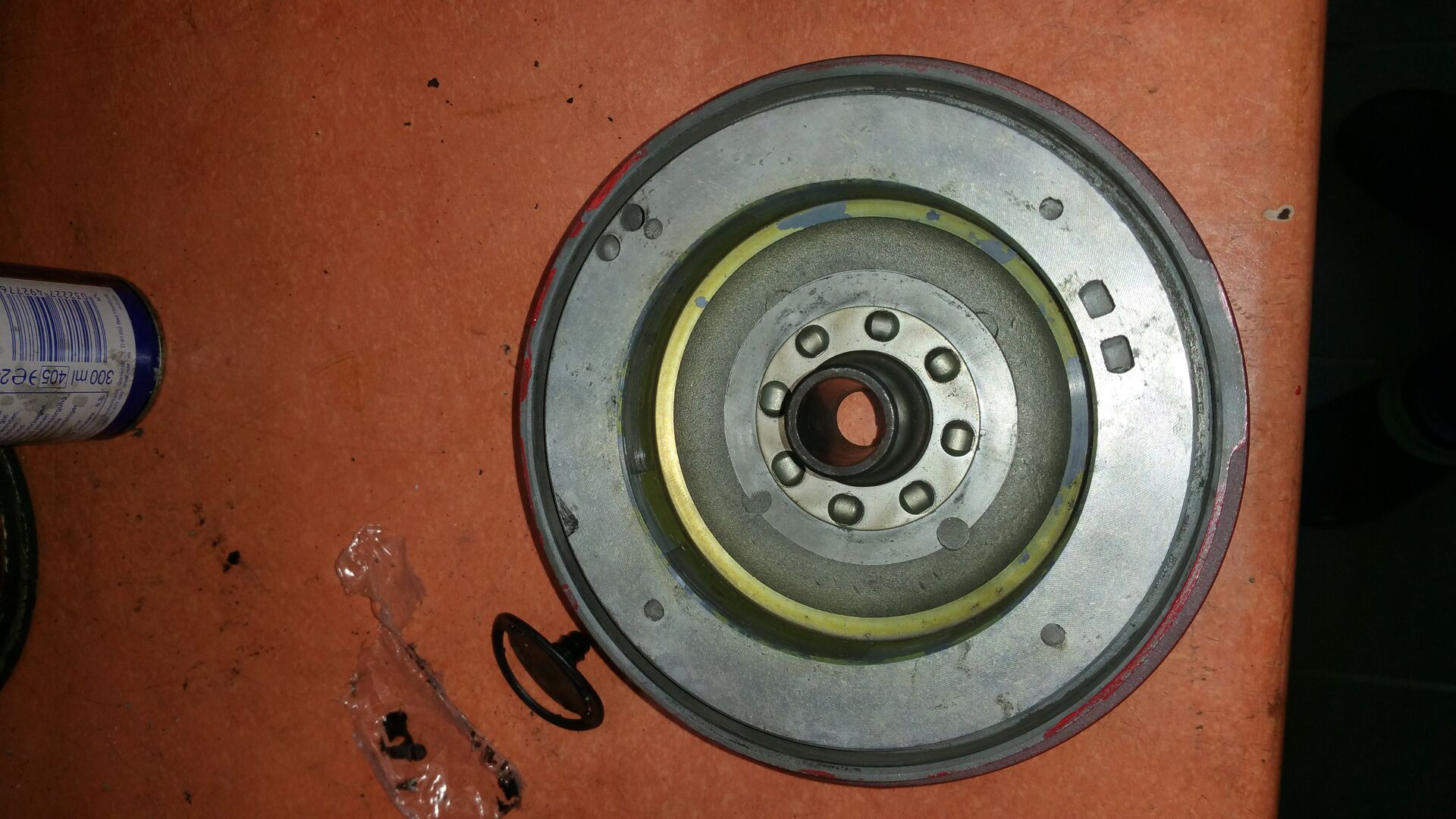

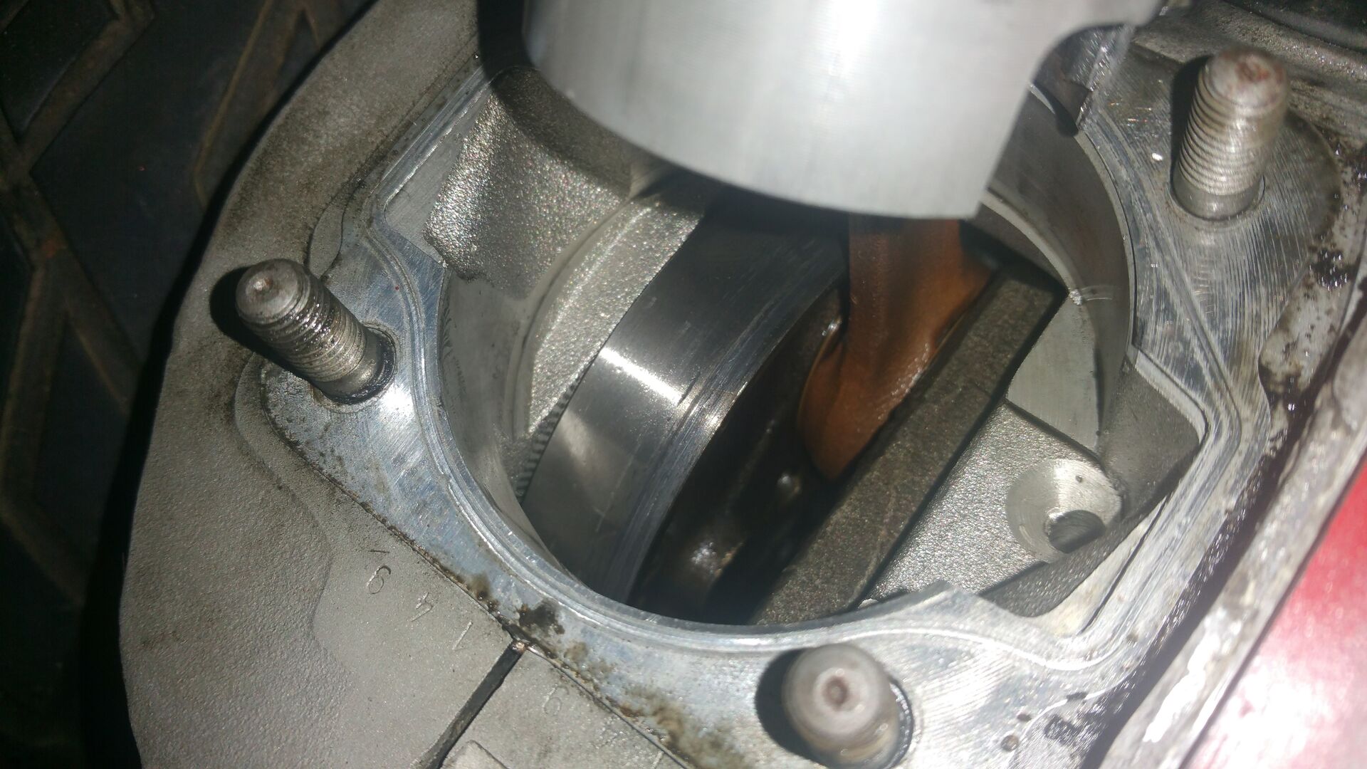

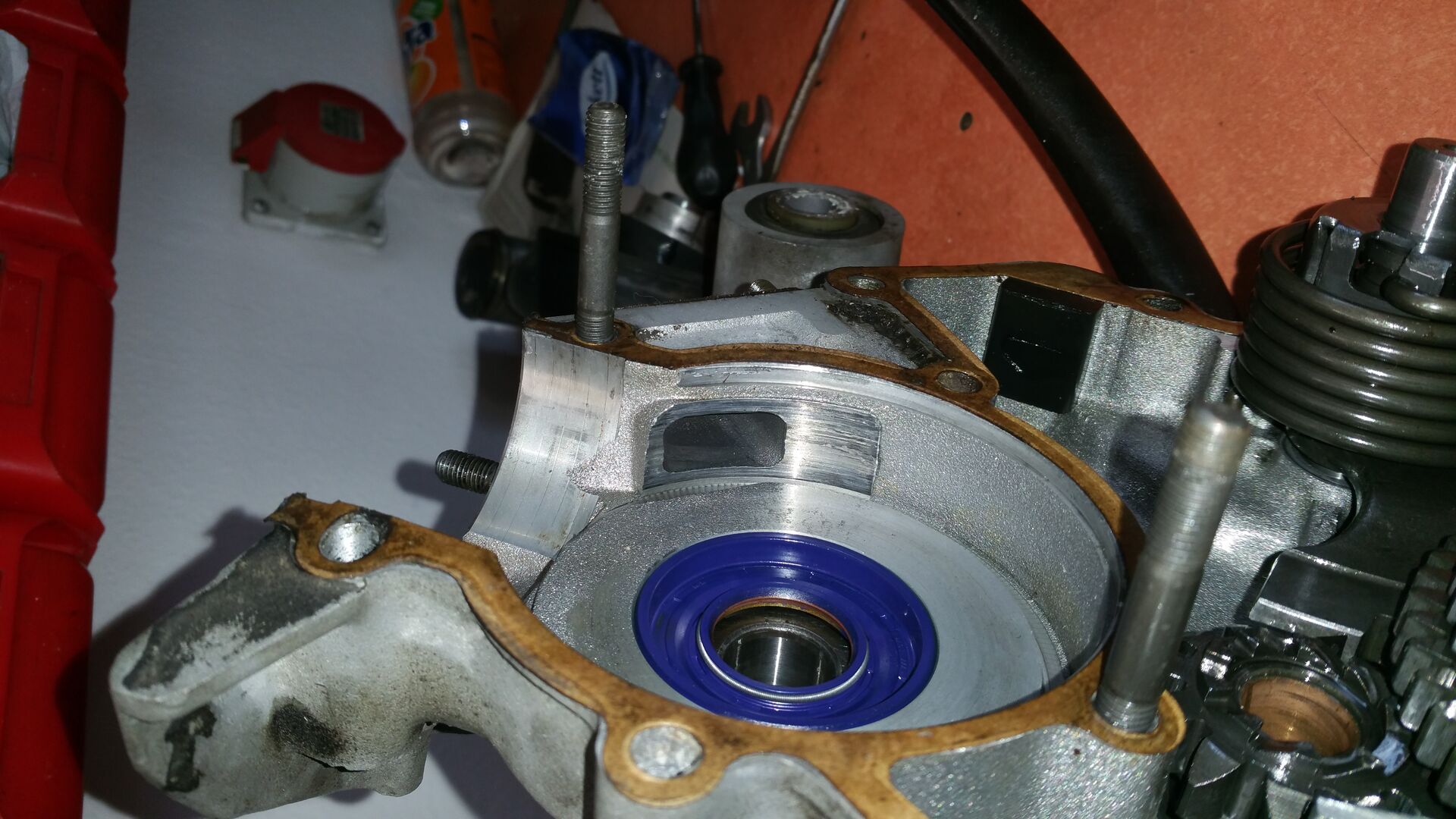

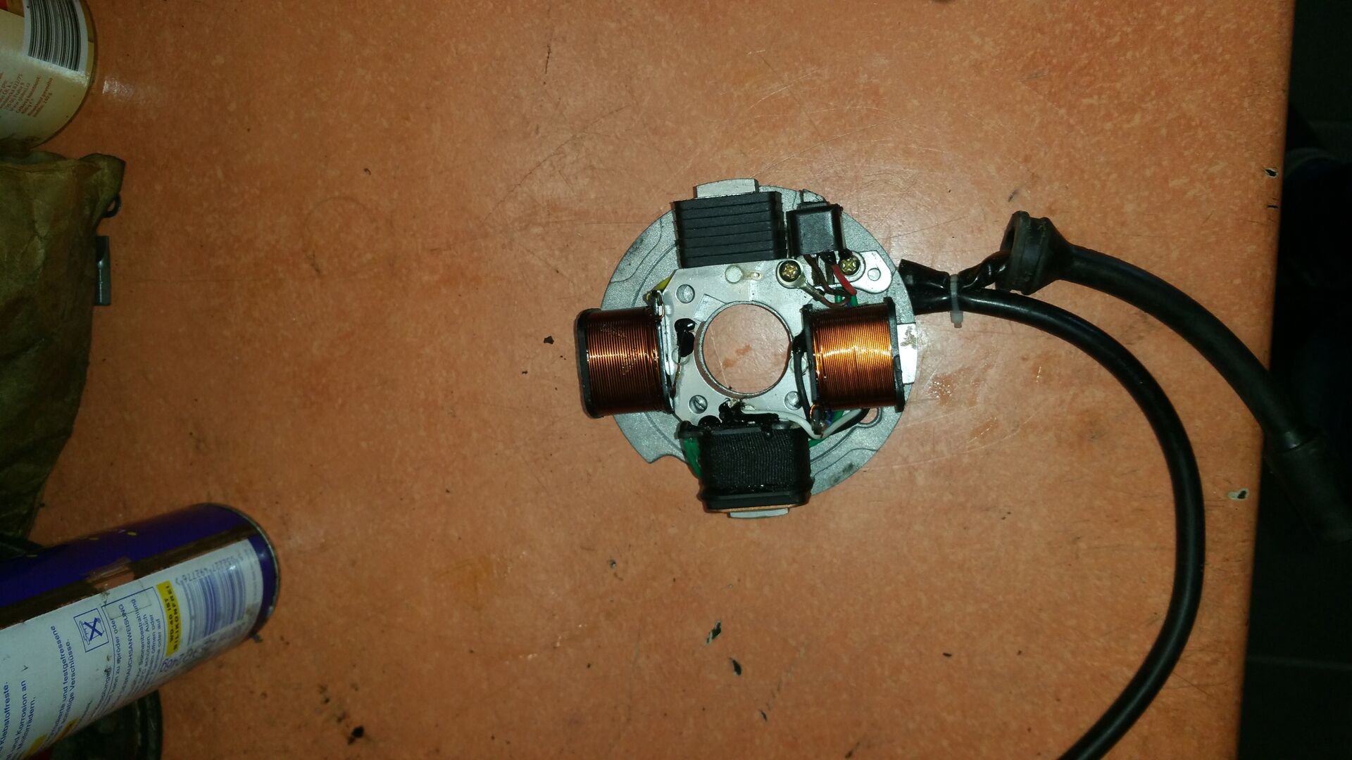

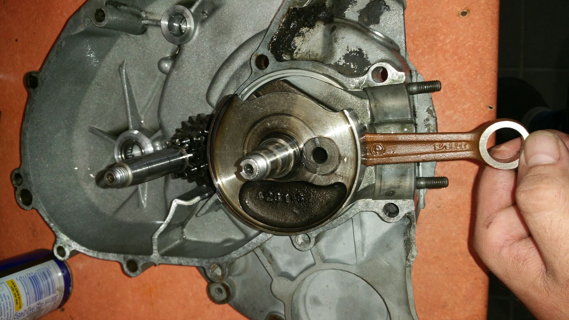

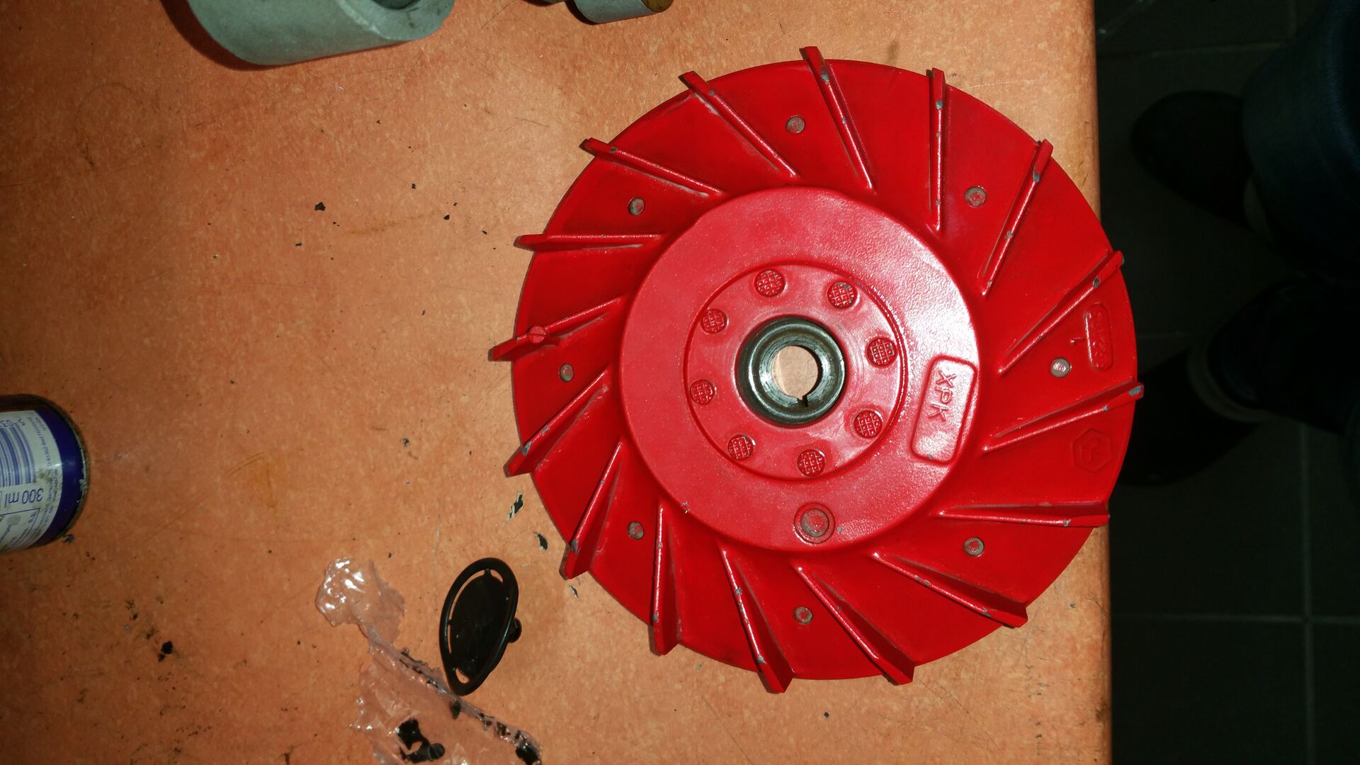

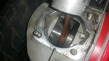

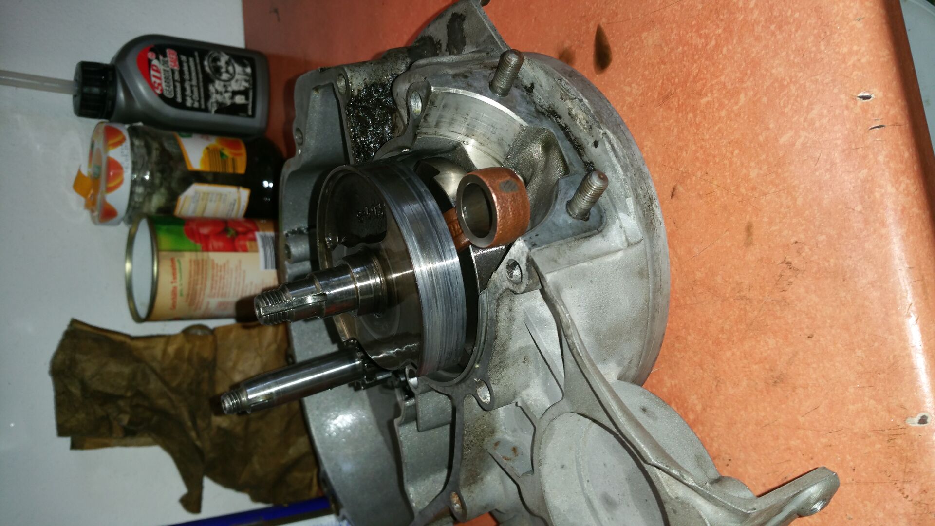

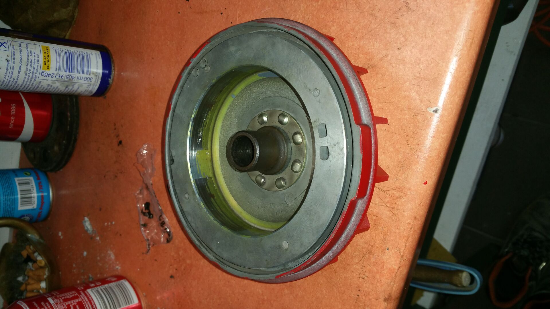

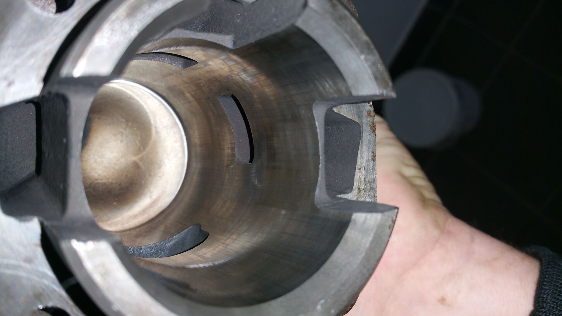

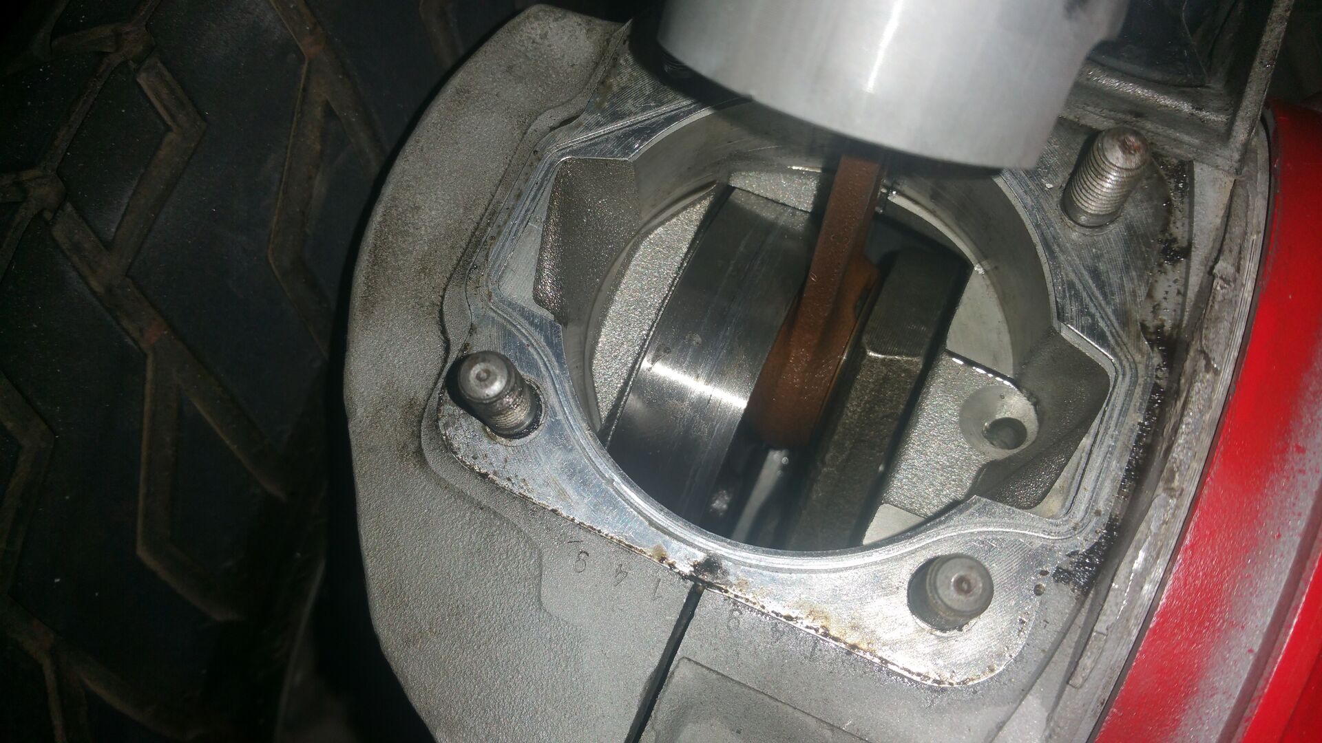

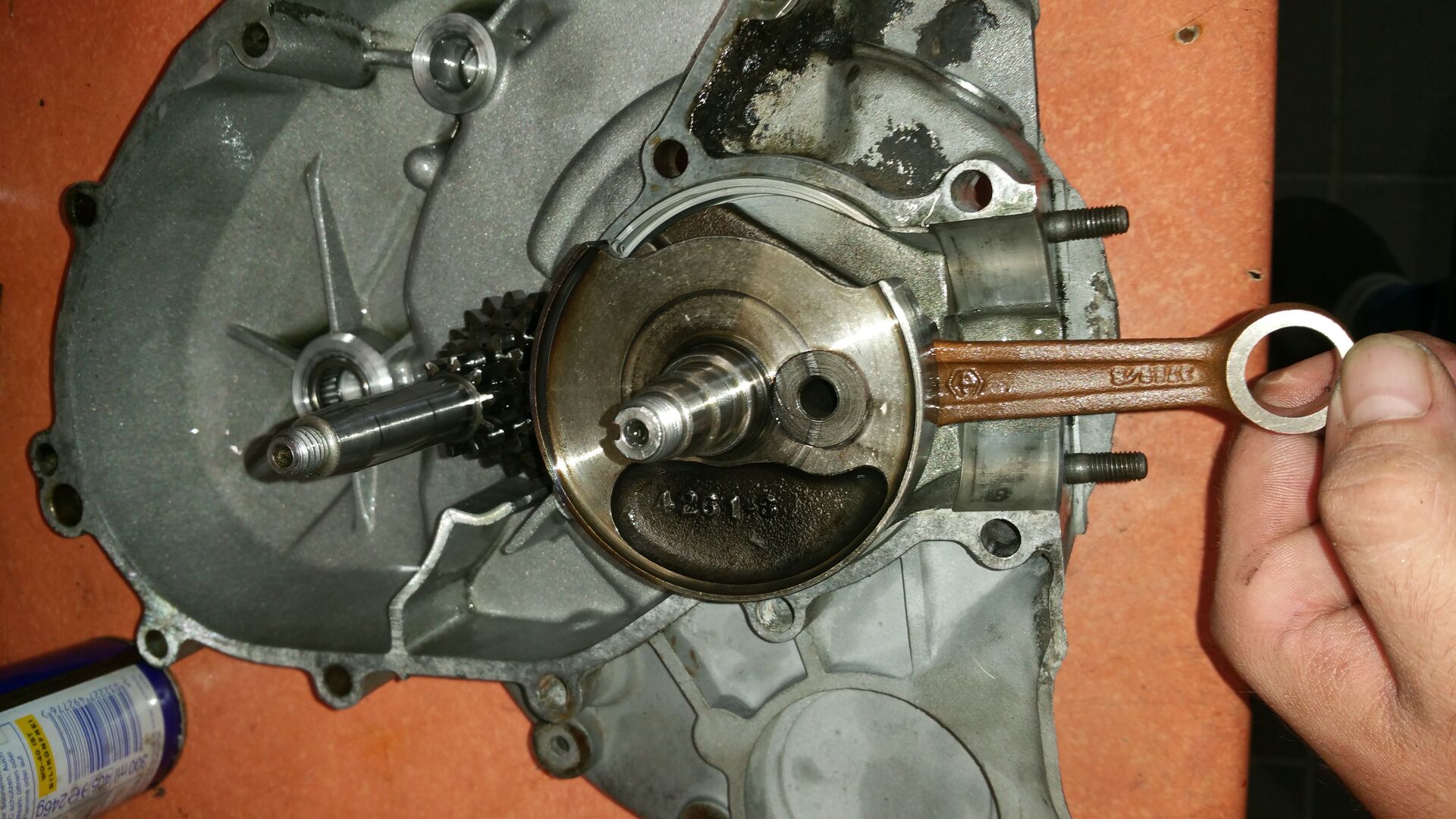

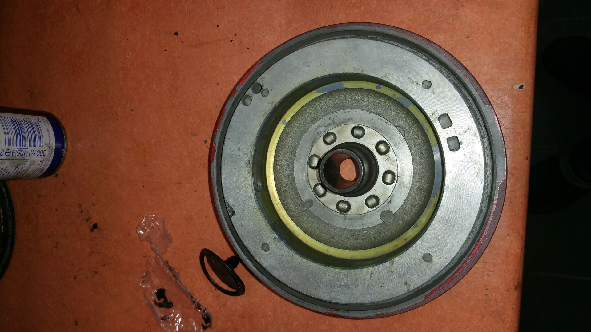

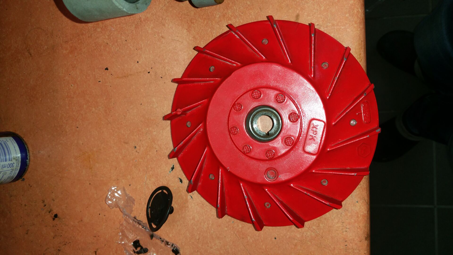

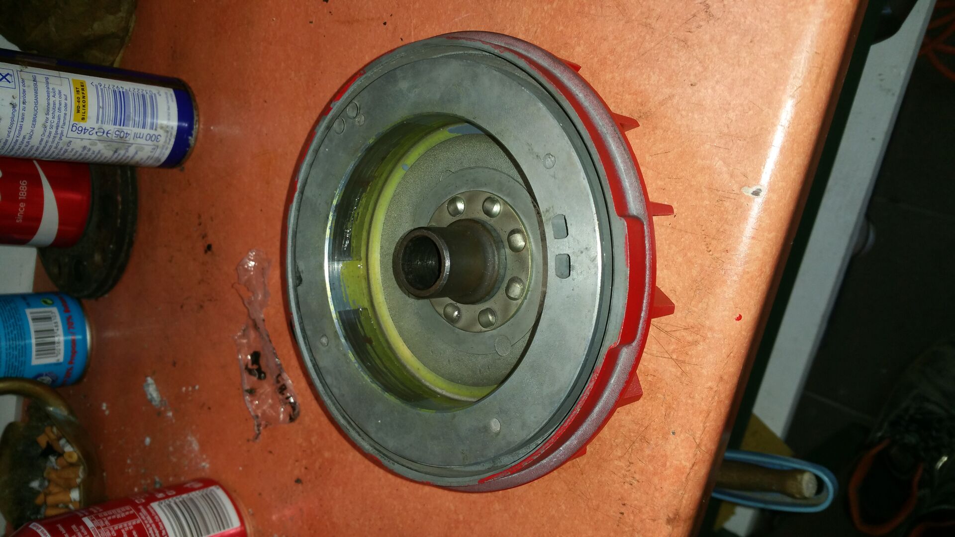

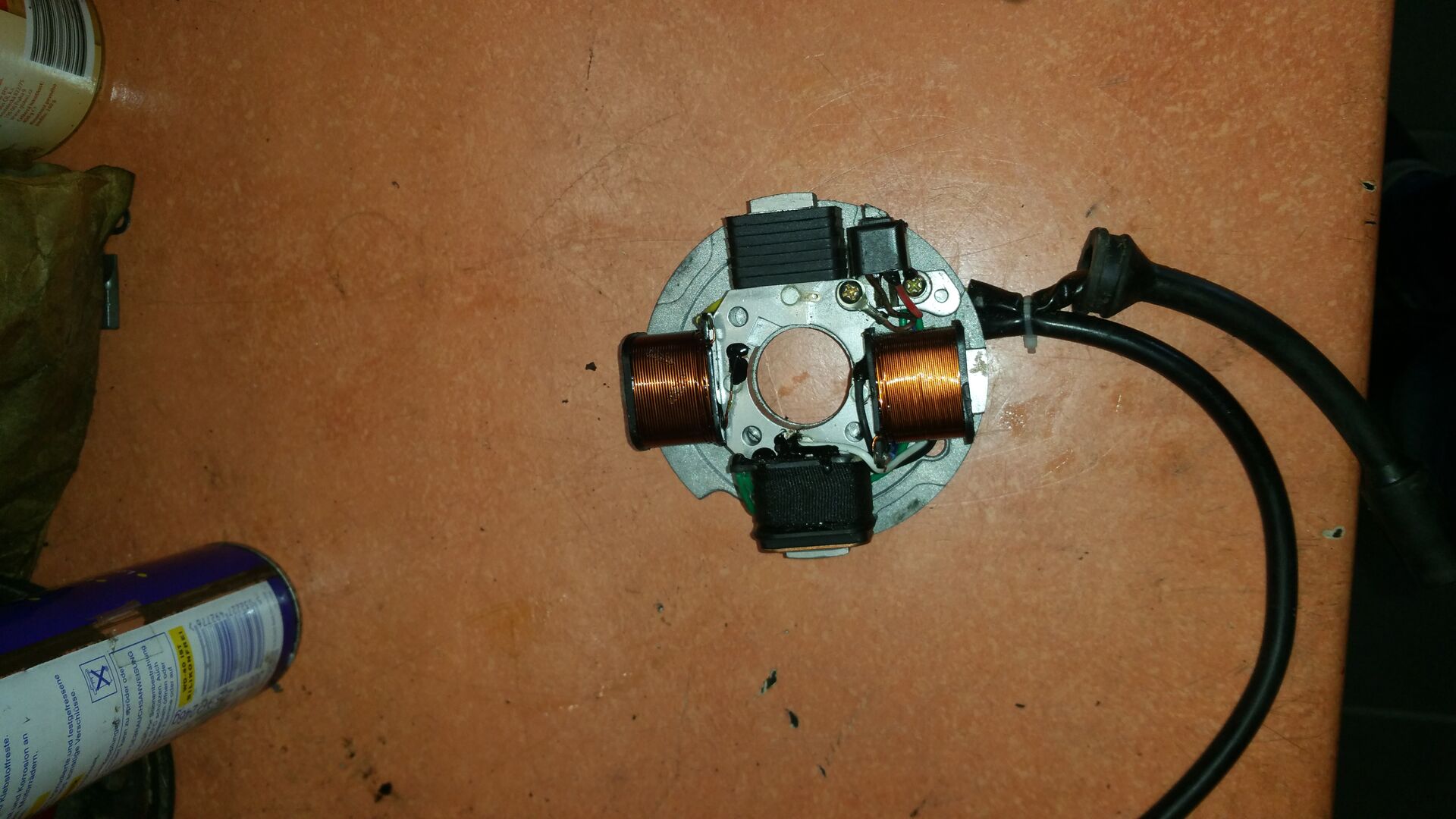

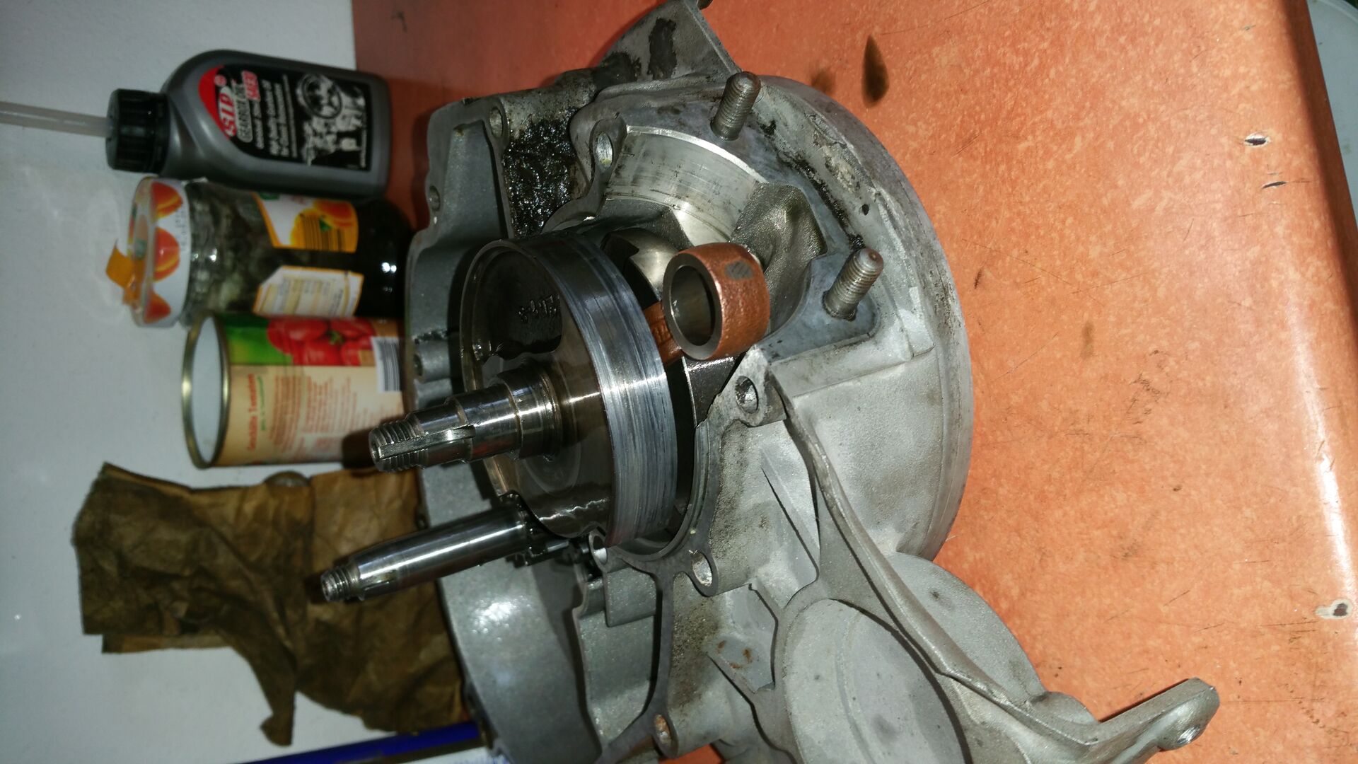

  • Orginal Welle? Welches Polrad? Fotos von den Komponenten wären gut vielleicht fallt was auf was nicht passt.
    Edit: Der Drehschieber sieht zwar nicht schön aus aber der sollte noch gehen.

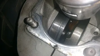

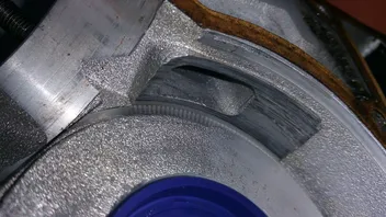

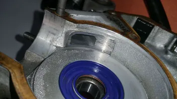

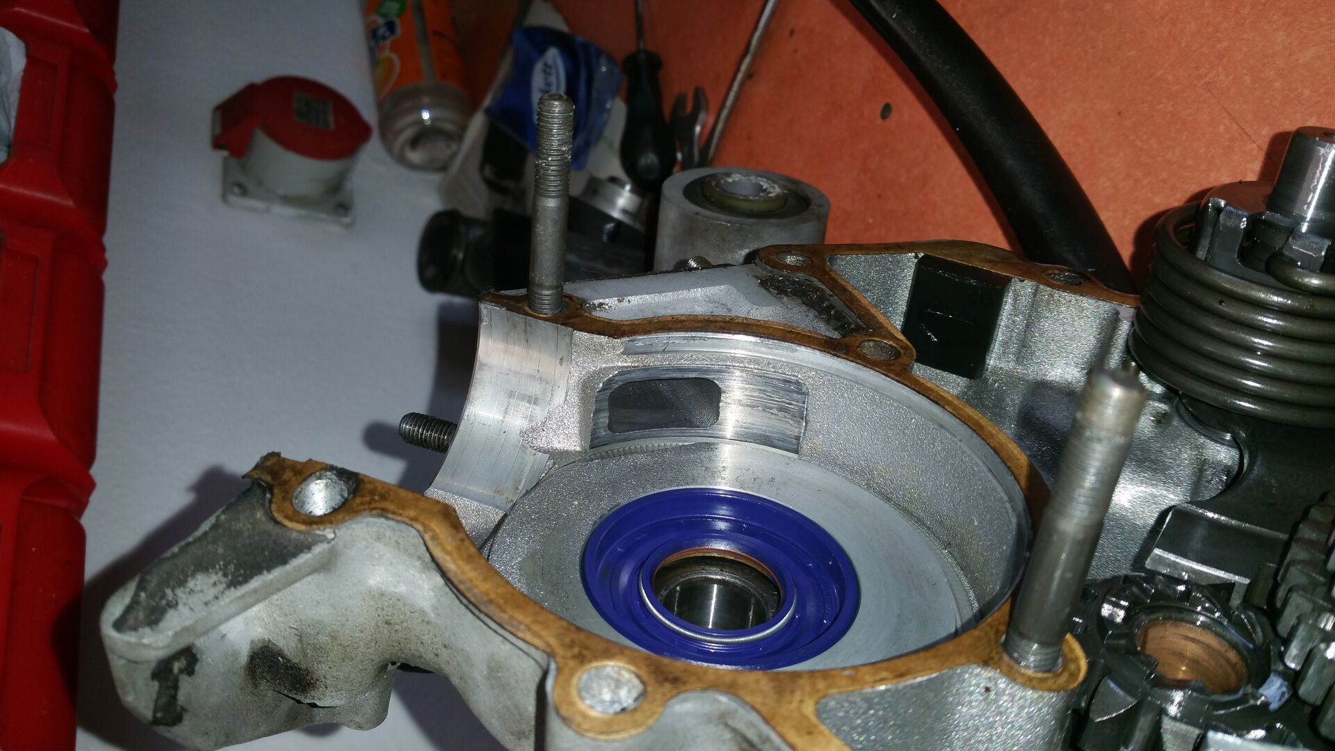

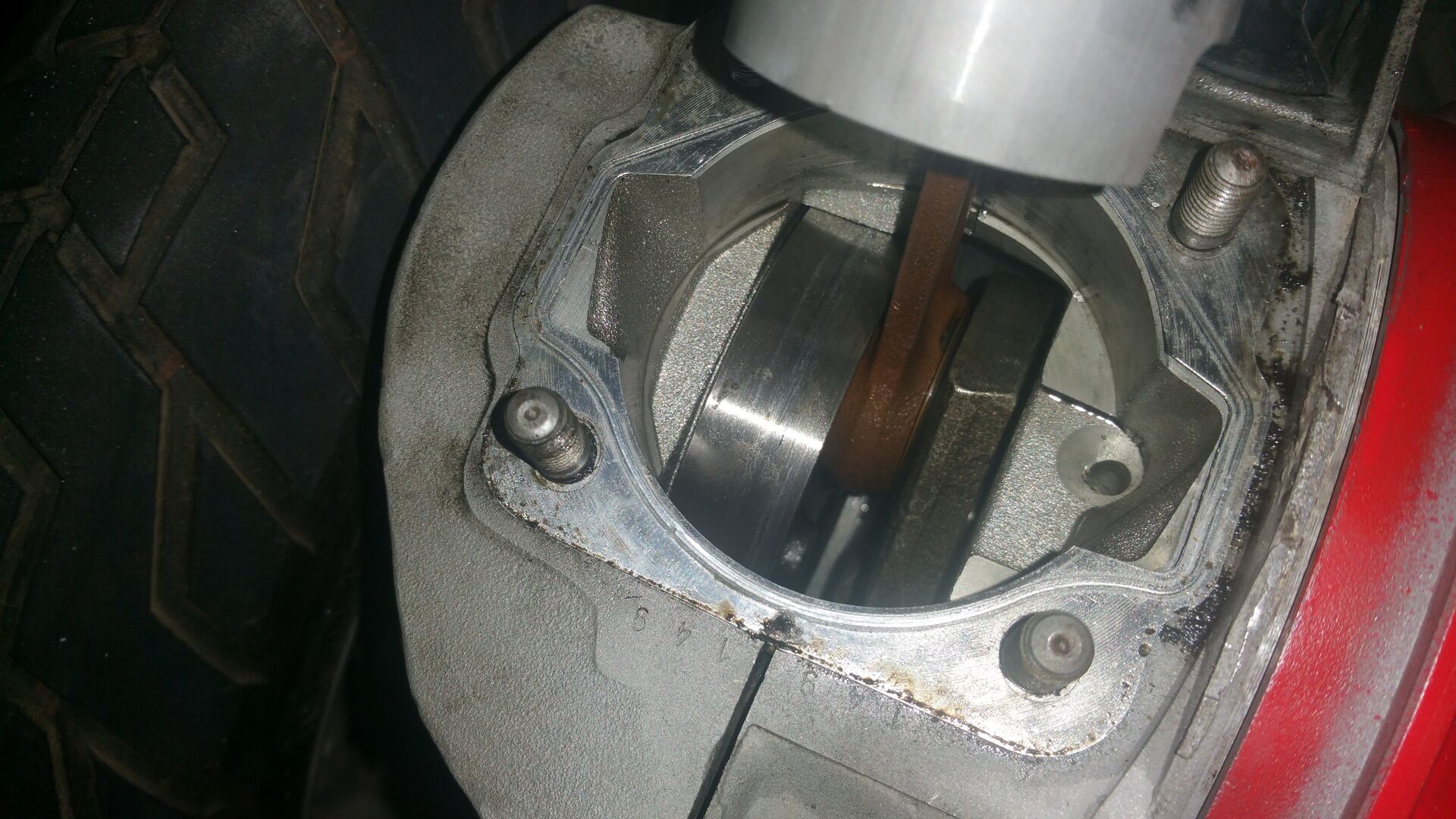

  • [attach=121865,'none','2'][/attach][attach=121867,'none','2'][/attach][attach=121866,'none','2'][/attach][attach=121871,'none','2'][/attach][attach=121869,'none','2'][/attach][attach=121868,'none','2'][/attach][attach=121870,'none','2'][/attach]

    Hast du die alte ZGP noch? Leg dir beide mal nebeneinander und mach mal ein Foto. Was für eine ZGP Platte hast du gekauft? Orginal Piaggio?

  • Die alte hab i nicht mehr aber muss am laptop noch ein Bild haben die neue ist ein piaggio beide haben 7 Kabel 3 zur elekronikzentrale und 4 zum kabelbaum
