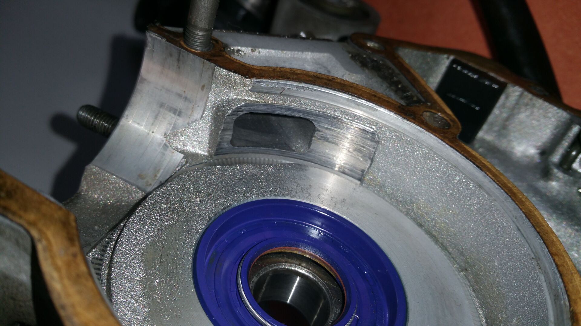

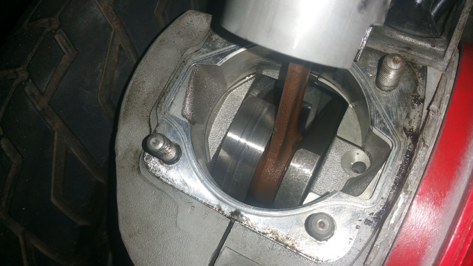

    • June 21, 2015 at 14:03

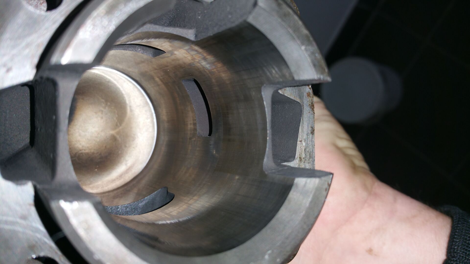

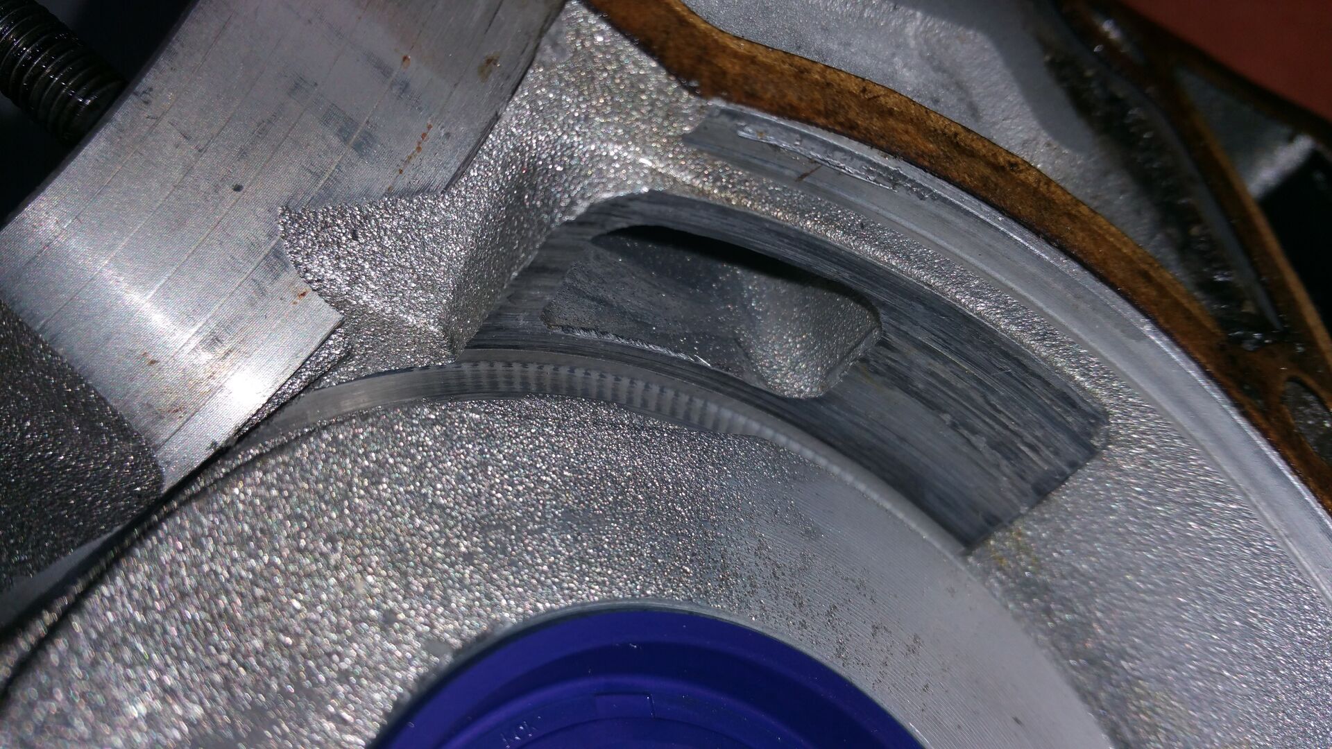

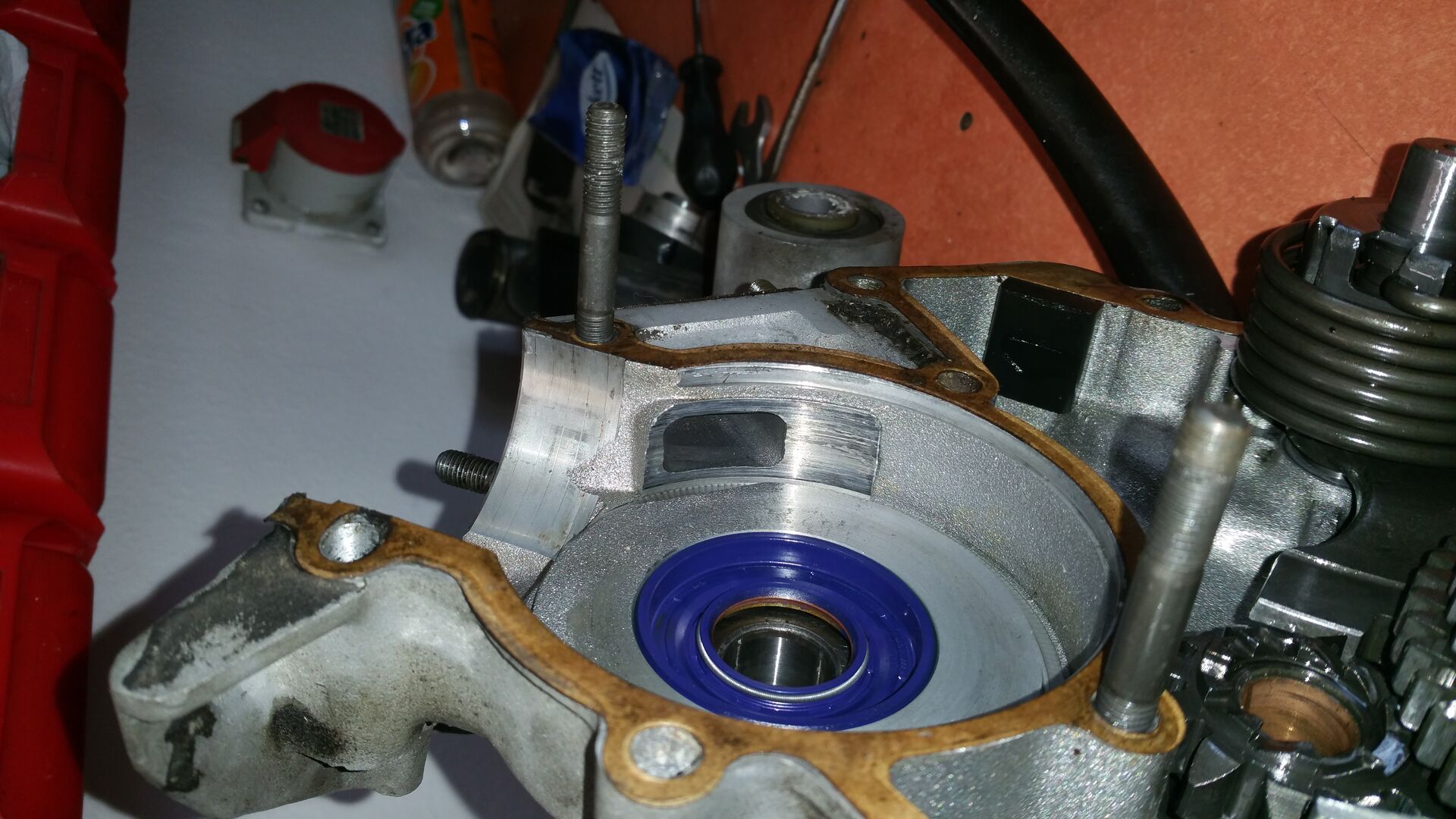

    hier hab ich ein Bild von der dicht Fläche
  • ezio_auditore
    511
    3,821
    634

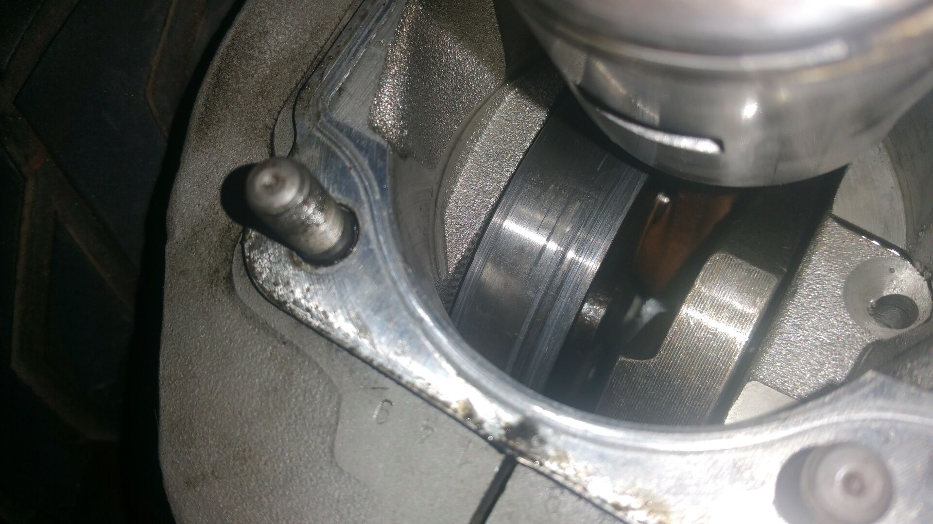

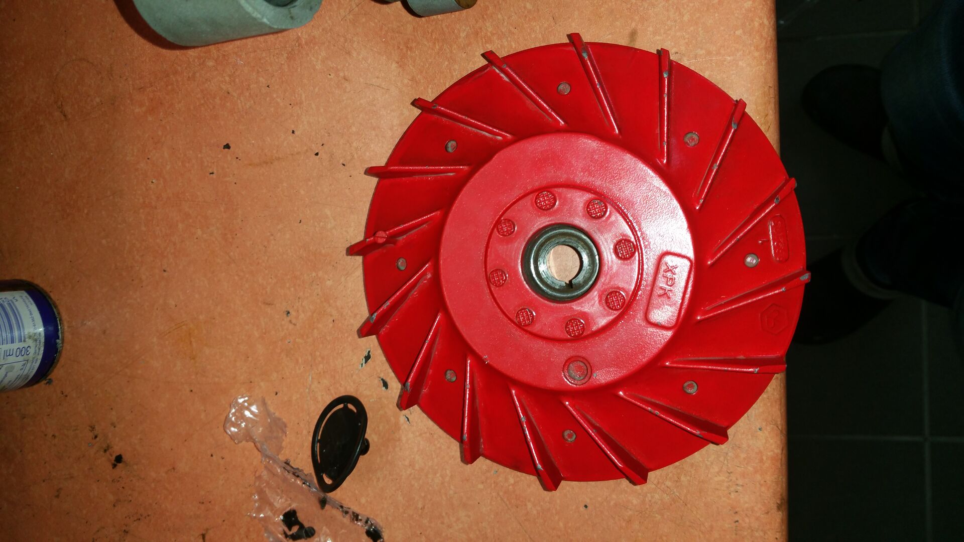

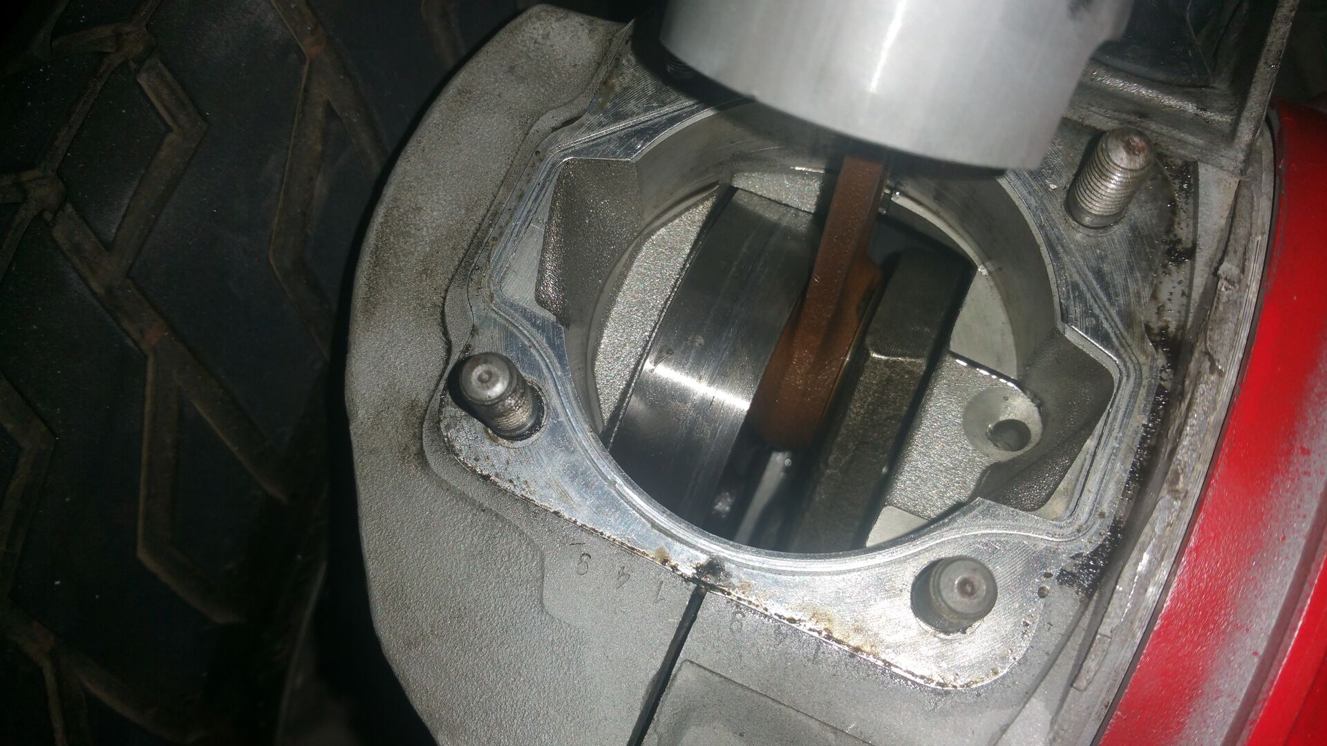

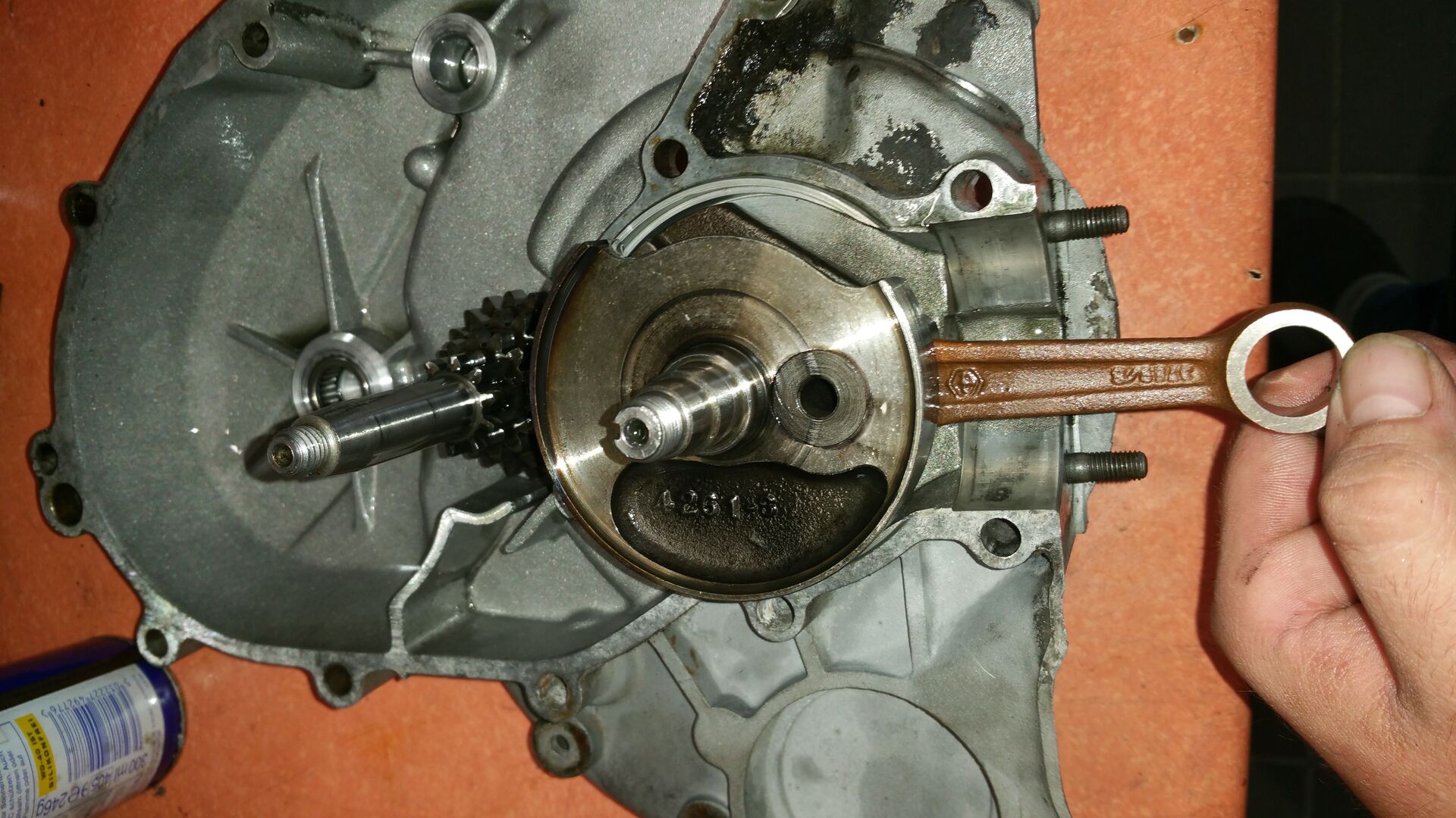

    • June 21, 2015 at 14:16

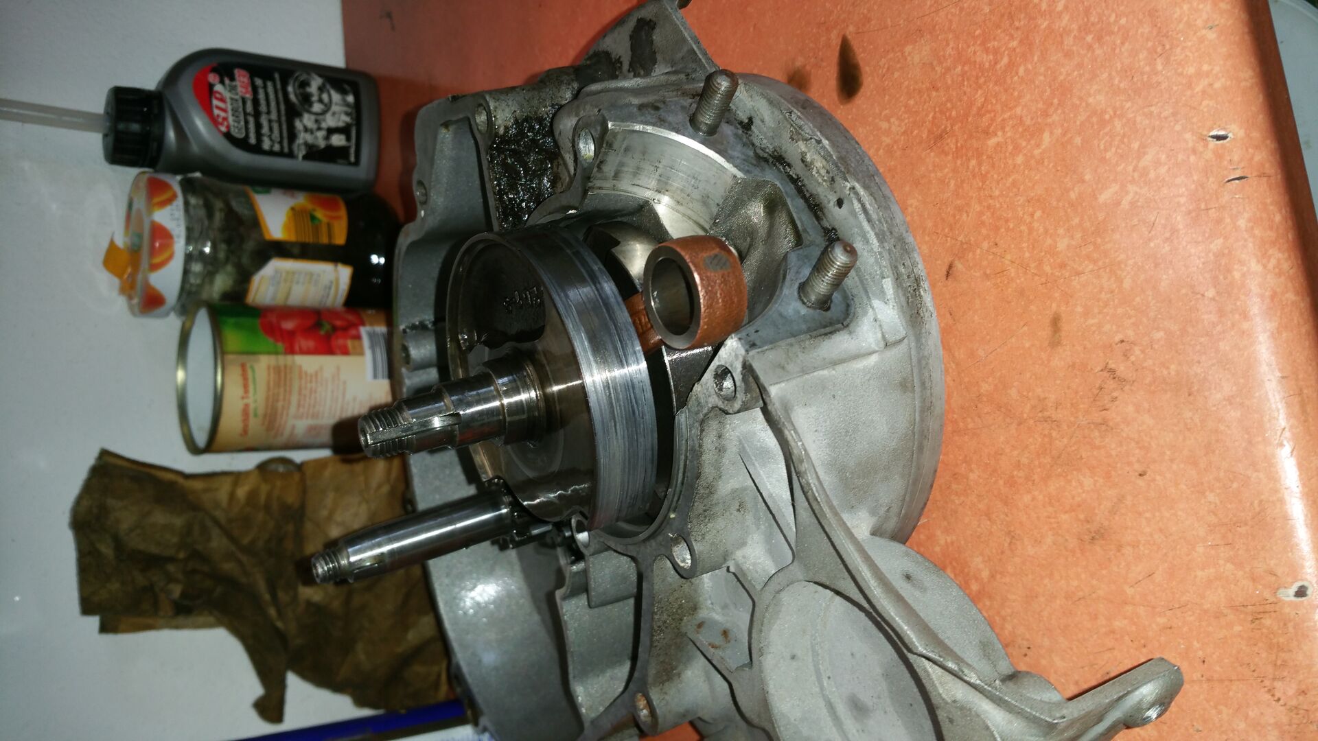

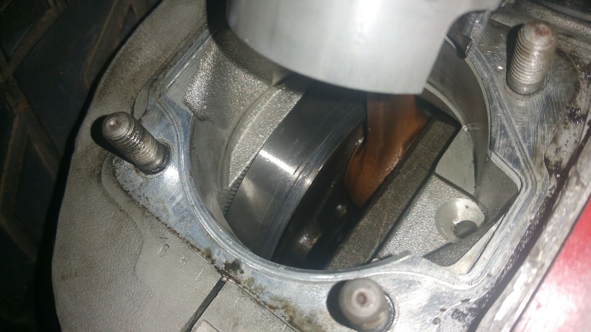

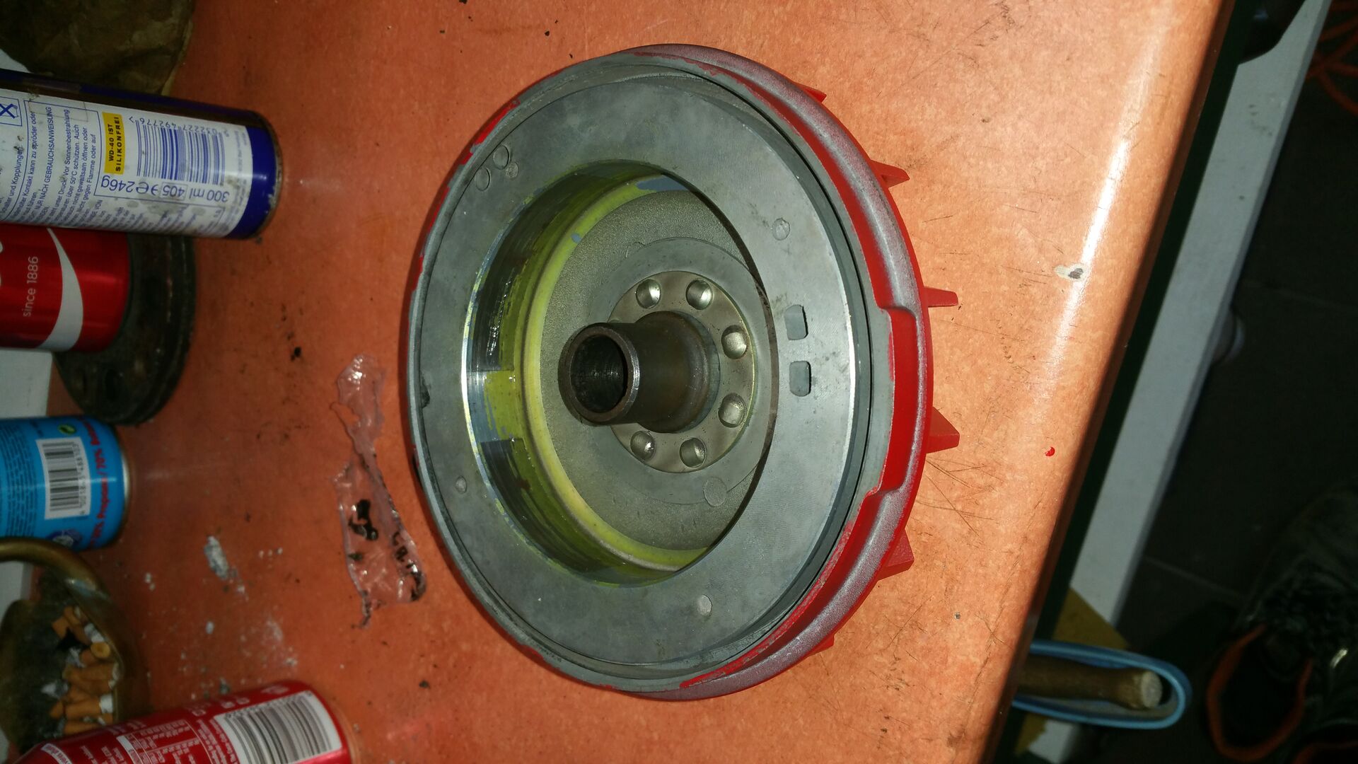

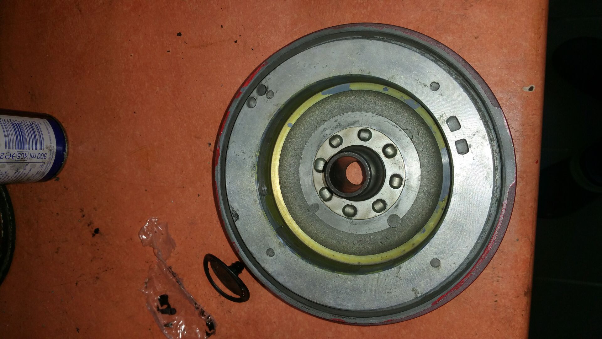

    Orginal Welle? Welches Polrad? Fotos von den Komponenten wären gut vielleicht fallt was auf was nicht passt.
    Edit: Der Drehschieber sieht zwar nicht schön aus aber der sollte noch gehen.

  • alex1691
    60
    94563 Otzing
    Vespa PK50S
    • June 21, 2015 at 14:30
    [attach=121865,'none','2'][/attach][attach=121867,'none','2'][/attach][attach=121866,'none','2'][/attach][attach=121871,'none','2'][/attach][attach=121869,'none','2'][/attach][attach=121868,'none','2'][/attach][attach=121870,'none','2'][/attach]
  • ezio_auditore
    511
    3,821
    634

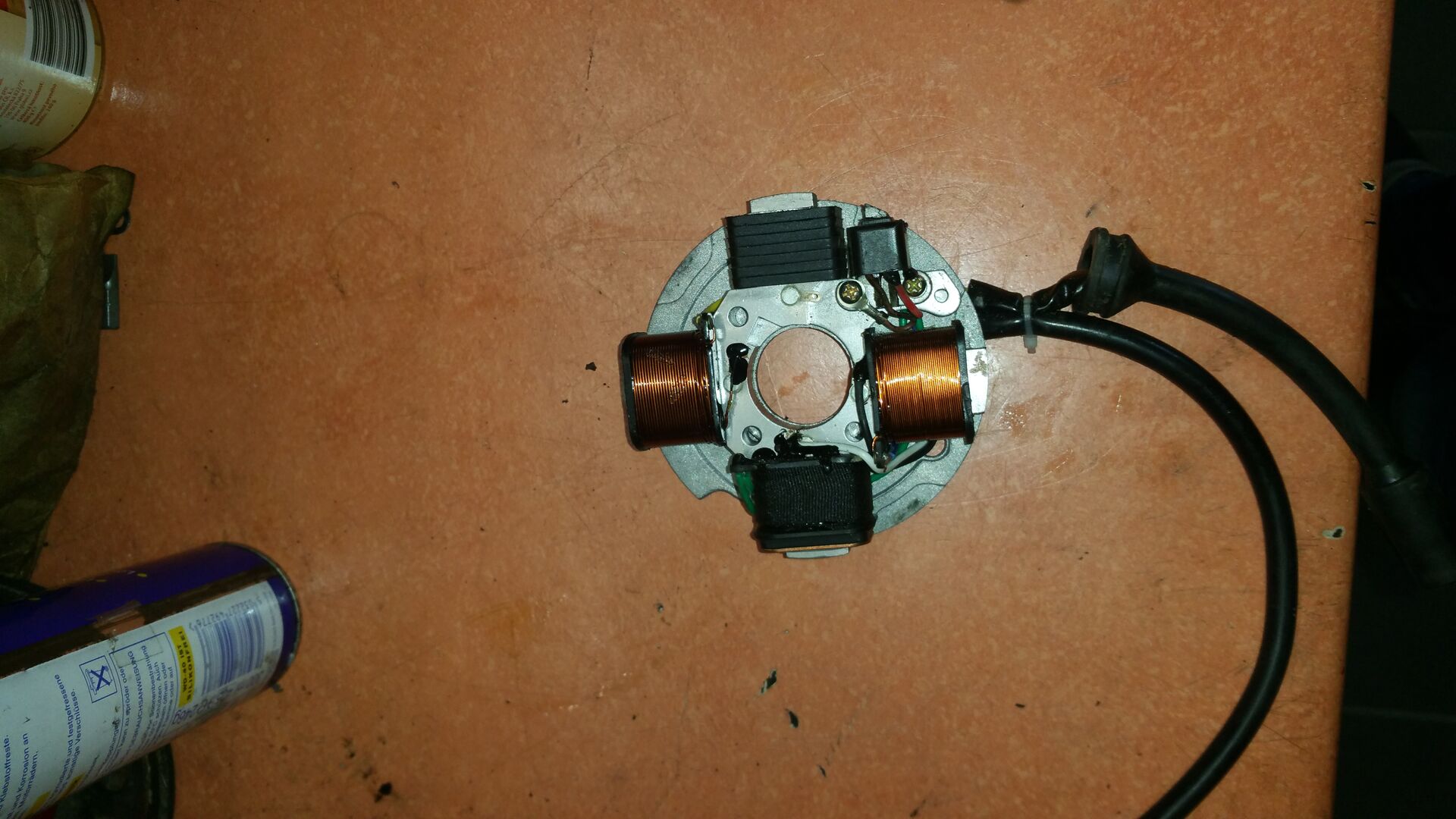

    • June 21, 2015 at 15:02
    bevor ich die zündung gewechselt hab hat er fehlzündungen gehabt und ist schlächt angesprungen dann hat er kein gas angenommen wenn ich vollgas gegeben hab is der wie im standgas gelaufen 5 min ohne abzusterben hab dann die zündgrundplatte neu gekauft weil bei pickup die kabel verschmort waren.
    Hast du die alte ZGP noch? Leg dir beide mal nebeneinander und mach mal ein Foto. Was für eine ZGP Platte hast du gekauft? Orginal Piaggio?
    Vespa P125X ´81er | 15PS
    Vespa P80X
  • alex1691
    60
    94563 Otzing
    Vespa PK50S
    • June 21, 2015 at 15:22
    Die alte hab i nicht mehr aber muss am laptop noch ein Bild haben die neue ist ein piaggio beide haben 7 Kabel 3 zur elekronikzentrale und 4 zum kabelbaum
