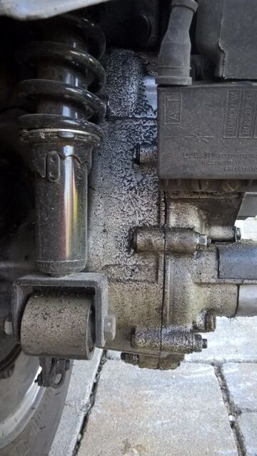

    bin neu hier und habe folgendes Problem:
    Meine Vespa "saut". Wenn ich den Benzinhahn vergesse, dann sowieso (Ölflecken unter dem Motor). Aber auch wenn ich den Benzinhahn zudrehe, bilden sich -besonders wenn die Sonne scheint- massive Ölverschmutzungen am Motorblock. Siehe Bilder...

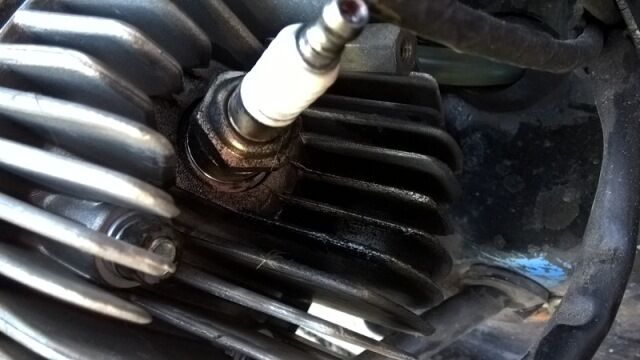

    So wie es aussieht ist doch auch oben neben der Kerze Öl. Drückt es am Kerzenloch raus?

    Sehe die Bilder erst jetzt... scheint doch der Gaser zu sein.

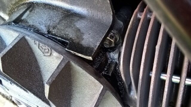

    Wie bitte schafft es dein Gaser neben dem hinteren Federbein den Motorblock einzusauen? Selbst wenn eine defekte Schwimmernadel den Motor flutet muß der Schmonz ja irgendwo rauskommen. Und für mich sieht das aus als ob es das Kerzenloch und/oder Zylinder ist. Wenn der Vergaser selber das Hauptproblem wäre müßte sich das Ganze im Vergaserraum abspielen.
    • July 3, 2015 at 10:16
    Wenn das da hinten neben dem Federbein am Gehäuse runterläuft, dürfte die Dichtung der Vergaserwanne hin sein.

    Also bei mir kam es aber einer gewissen Menge auch schon aus dem Loch für die Einstellung der Gemischschraube und lief dann hinten runter, der Gummi war bei mir nicht richtig drin.

    Habe sowas ähnliches. Letzten Freitag Gehäusedichtung ersetzt, mit Dichtmasse und Original Piaggio Dichtung weil ich dachte es wäre da undicht.
    Vergaserdichtungen musste ich alt lassen, die haben vorne und hinten nicht gepasst.
    Dann geh ich da noch mal bei, hoffentlich ist die dann dicht.
